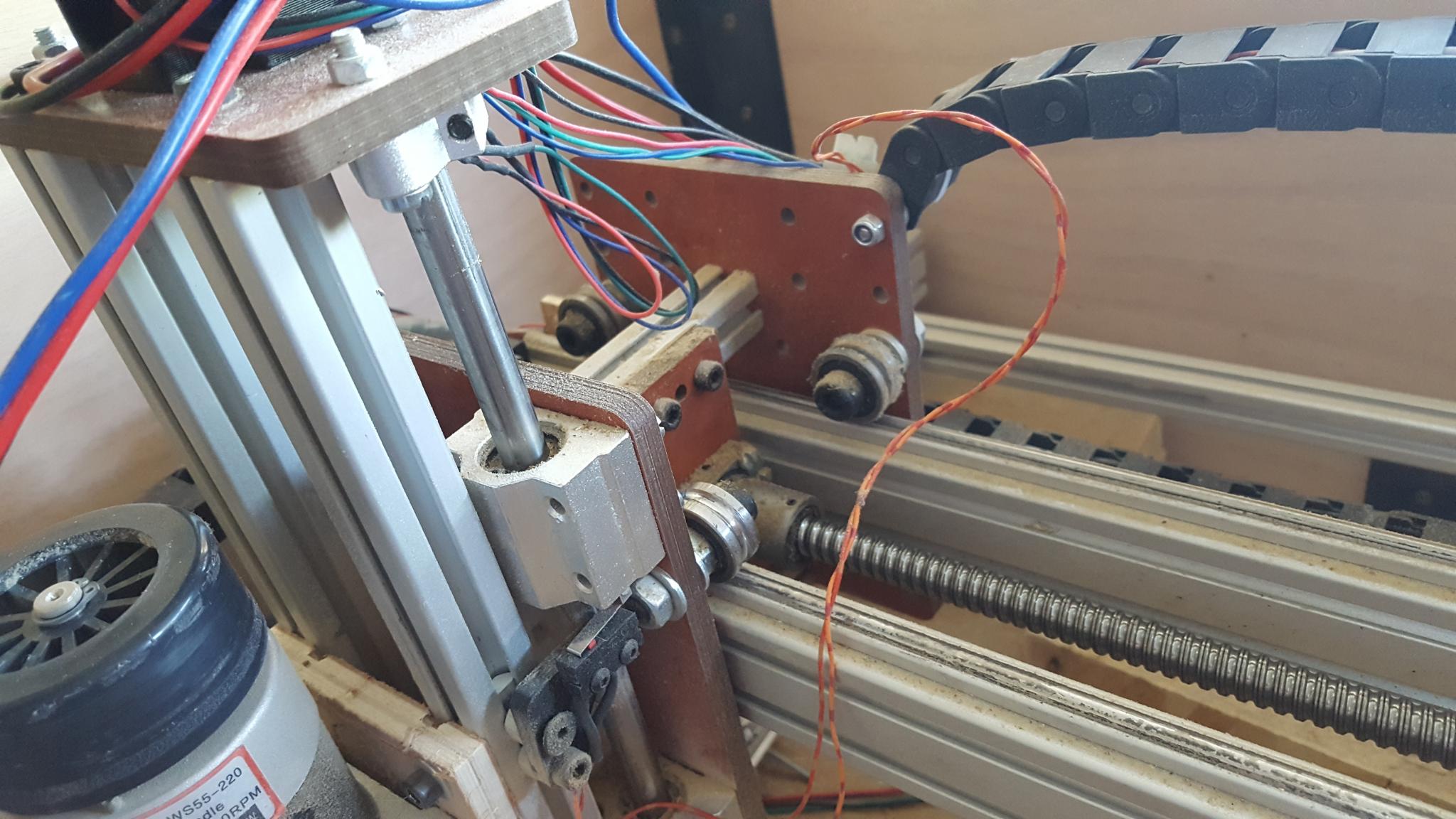

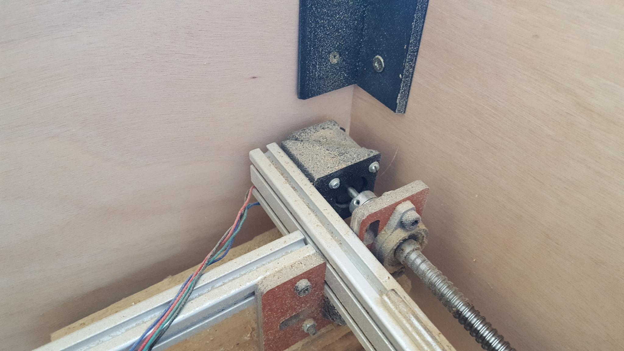

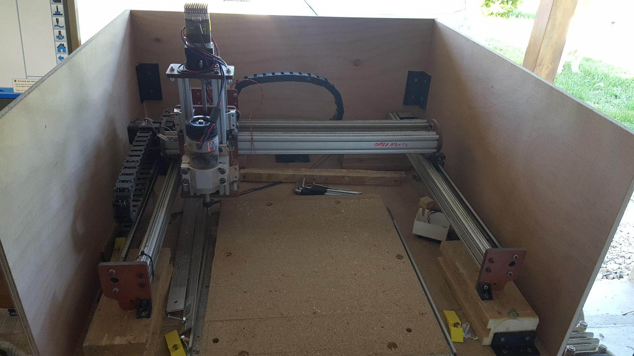

BourrinDesBois Posté(e) Mai 14, 2019 Partager Posté(e) Mai 14, 2019 Bon c'est bien beau de donner des conseils à droite à gauche mais voici ma machine à moi, loin de moi l'idée de vous dire que c'est ce qu'il faut faire comme machine mais voilà l'occasion de faire un retour après presqu'un an, voici la bête, surface d'usinage d'environ 400 x 400 (un peu plus mais on s'en fou. En Z j'ai maxi 80 (sans le martyr). Les moteurs sont en nema 17 sur vis à bille avec des paliers à chaque bouts : Lien vers le commentaire Partager sur d’autres sites More sharing options...
BourrinDesBois Posté(e) Mai 14, 2019 Auteur Partager Posté(e) Mai 14, 2019 Les axes sont guidés par des ronds inséré directement dans le profilé alu de la machine, ce que je trouve plutôt malin (un en dessous et un en dessus et des roulements spéciaux), les plaques de structures sont en HPL (je n'ai trop rien à dire pour l'instant ça tient bien). La broche est un moteur à courant continu sans balais de 500W (BLDC), très convenable en soit mais j'ai un jeu énorme due à un soucis de démontage Lien vers le commentaire Partager sur d’autres sites More sharing options...

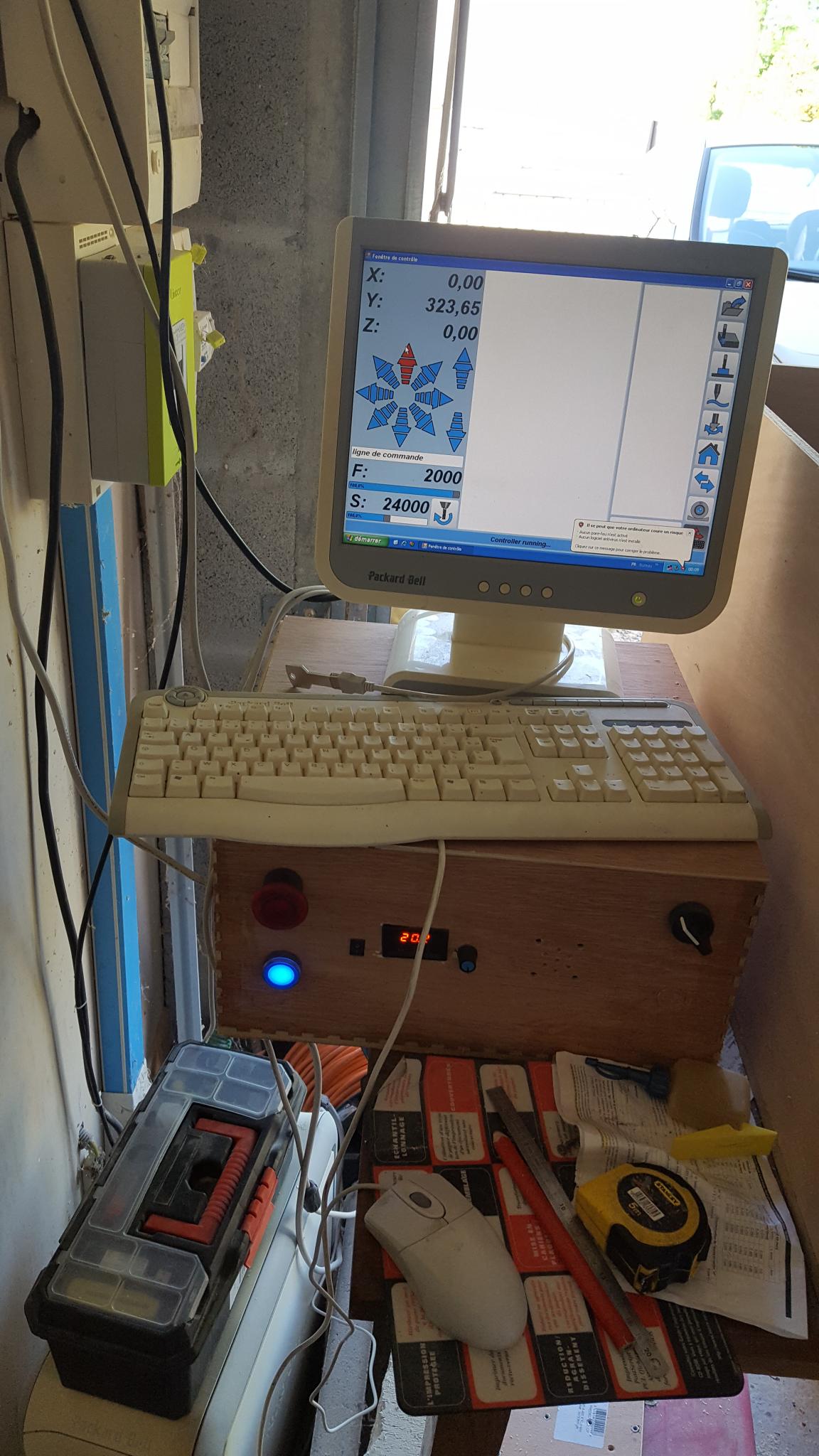

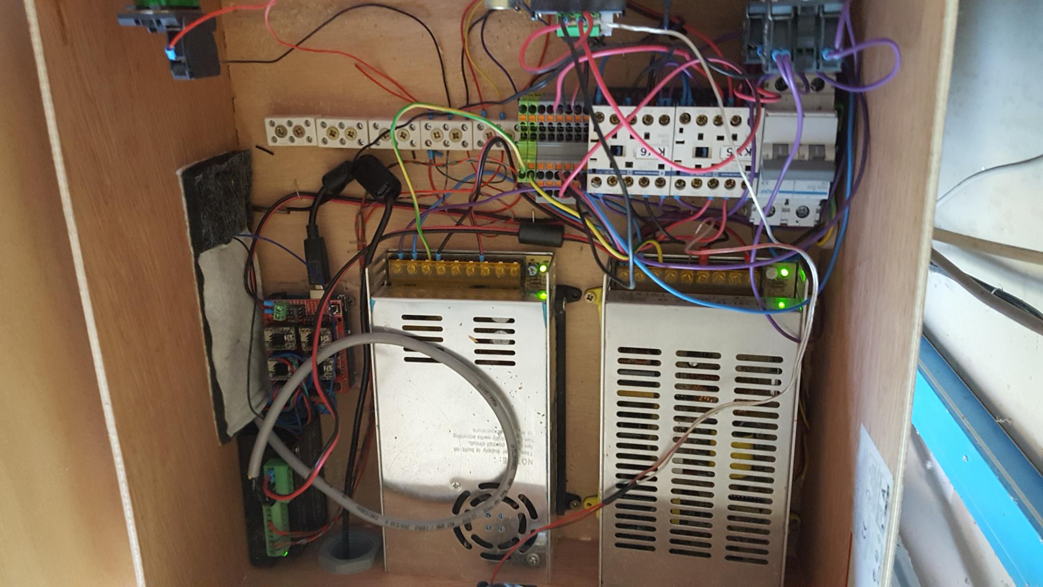

BourrinDesBois Posté(e) Mai 14, 2019 Auteur Partager Posté(e) Mai 14, 2019 La partie commande est assuré par un PC de récup' sur lequel tourne ESTLCAM sous Windows XP, préférence personnelle. En dessous un coffret fabriqué avec cette machine, sur la face avant un vrai arrêt d'urgence (vous verrez j'ai poussé le vice assez loin), un réarmement, un commutateur de marche broche, un potentiomètre de réglage de la vitesse broche, et un thermostat avec afficheur pour démarrer la ventilation et savoir la température dans le coffret. A l'interieur du coffret la chaine de sécurité est composé de 2 contacteurs en série pour la redondance, 2 alimentations 12V une pour l'électronique arduino+shield cnc et l'autre pour la broche, le passage de cable est bouché avec des filtres d'aspirateur (c'est tout con et ça marche bien). Voilà il y a encore pas mal d'amélioration à apporter mais pour l'instant ça tient plutôt bien. Lien vers le commentaire Partager sur d’autres sites More sharing options...
Andréa Posté(e) Mai 14, 2019 Partager Posté(e) Mai 14, 2019 T'a prévu un système de carters pour protégé les VSF ? Lien vers le commentaire Partager sur d’autres sites More sharing options...

BourrinDesBois Posté(e) Mai 14, 2019 Auteur Partager Posté(e) Mai 14, 2019 il y a 25 minutes, Andréa a dit : T'a prévu un système de carters pour protégé les VSF ? Non le mieux serait de mettre un système d'aspiration sur la broche. J'ai pas d'idée pour protéger efficacement les vis à billes. Lien vers le commentaire Partager sur d’autres sites More sharing options...

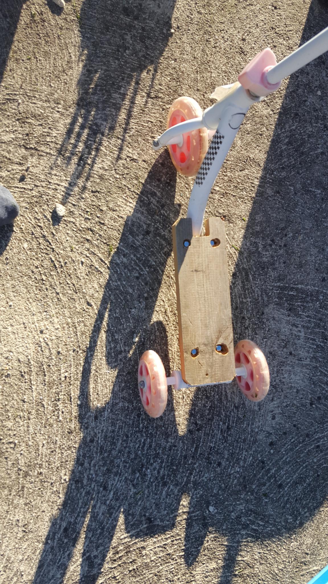

BourrinDesBois Posté(e) Mai 14, 2019 Auteur Partager Posté(e) Mai 14, 2019 il y a 13 minutes, Motard Geek a dit : T'as prévu un upgrade Windows 10 ? Blague à part je trouve ça toujours très sympa à voir ces machines DIY. T'as des exemples de réalisations faites avec ? Blague pas du tout à part l'idée c'est aussi de recycler de la vieille informatique mais Estlcam tourne sous windows 10. Pour les réalisations, y'a la boite déjà et la réparation de la patinette du petit. C'est pas des réalisation impressionnantes, y'a même un raté sur la découpe de la patinette. J'avais fait un joli bas relief mais je l'ai filé à ma mère. 1 Lien vers le commentaire Partager sur d’autres sites More sharing options...

Andréa Posté(e) Mai 15, 2019 Partager Posté(e) Mai 15, 2019 pour les protections de VSF tu peux peut être essayer de faire comme les grosses CN avec des carters " accordéon" * celui de la photo a été destroy ce matin..... Lien vers le commentaire Partager sur d’autres sites More sharing options...
BourrinDesBois Posté(e) Mai 15, 2019 Auteur Partager Posté(e) Mai 15, 2019 Ça fait luxueux pour ma petite titine. Lien vers le commentaire Partager sur d’autres sites More sharing options...

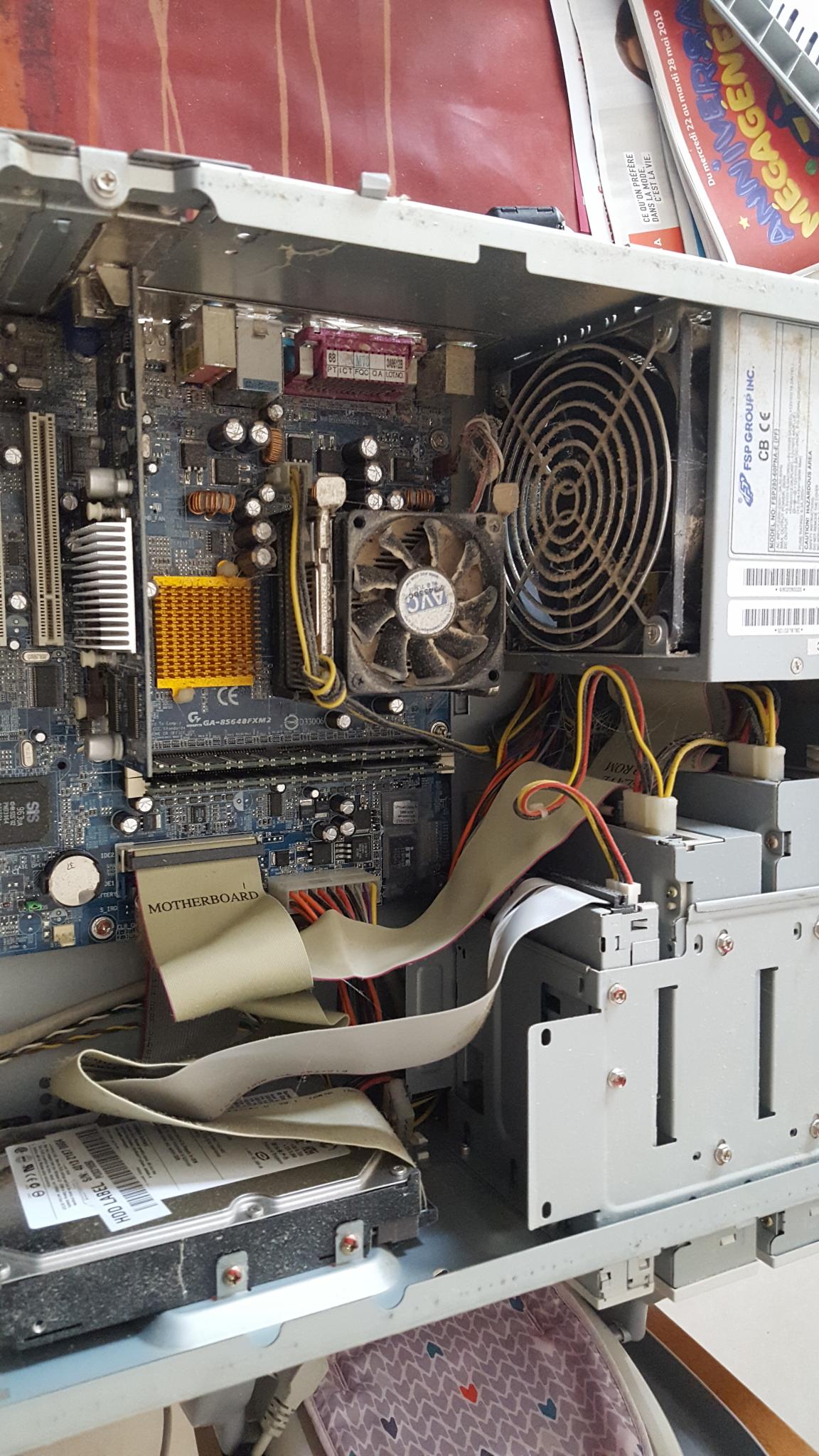

BourrinDesBois Posté(e) Mai 20, 2019 Auteur Partager Posté(e) Mai 20, 2019 Galere en ce moment, je ne comprend pas. Mon pc s'arrête pu reboot sans arrêt. J'ai d'abord suspecté la partie cnc, j'ai bien refait mes mise à la terre et j'ai rajouter des ferrites, c'est toujours pareil. Aujourd'hui je penche pour un soucis d'alimentation. Le pc a plus de 10 ans. Des idées? Lien vers le commentaire Partager sur d’autres sites More sharing options...
fran6p Posté(e) Mai 20, 2019 Partager Posté(e) Mai 20, 2019 il y a 4 minutes, BourrinDesBois a dit : Le pc a plus de 10 ans. Des idées? Processeur qui chauffe? La pâte thermique qui fait la transition entre le processeur et le refroidissement ne vieillit pas bien du tout. Le ventilateur fonctionne toujours correctement, pas trop encrassé? Lien vers le commentaire Partager sur d’autres sites More sharing options...
BourrinDesBois Posté(e) Mai 20, 2019 Auteur Partager Posté(e) Mai 20, 2019 (modifié) Je vais ouvrir ce soir. Les syndromes : iparfois ça freeze, parfois ça reboot, parfois ça éteint et parfois ça bip en continu au démarrage. C'est tous ces syndromes qui me font penser à un soucis d'alim. J'ai quand même l'impression que si je déconnecte l'électronique de la cnc du pc, il ne passe rien. Je vais quand même essayer ce soir de piloter la machine avec un portable pour voir. Modifié (le) Mai 20, 2019 par BourrinDesBois Lien vers le commentaire Partager sur d’autres sites More sharing options...
BourrinDesBois Posté(e) Mai 21, 2019 Auteur Partager Posté(e) Mai 21, 2019 Ah oui ben j'ai passé un coup aspirateur ça va mieux... Lien vers le commentaire Partager sur d’autres sites More sharing options...
Jean-Claude Garnier Posté(e) Mai 21, 2019 Partager Posté(e) Mai 21, 2019 Un coup de soufflette c'est encore mieux : ça sort la poussière de l'alim, là où l'aspirateur ne peut rien faire Evidemment, faut pas souffler comme un @BourrinDesBois au point d'arracher les composants ! Perso j'ouvre mes PC dans la cour et je les souffle avec précaution jusqu'à ce qu'il ne sorte plus de poussière, et c'est pas croyable ce que ça a pu avaler. 1 Lien vers le commentaire Partager sur d’autres sites More sharing options...
BourrinDesBois Posté(e) Mai 21, 2019 Auteur Partager Posté(e) Mai 21, 2019 (modifié) Pense quand même à bloquer le ventilo avec un tourne vis quand tu fais ça. Et faut pas que l'air soit trop humide. Modifié (le) Mai 21, 2019 par BourrinDesBois Lien vers le commentaire Partager sur d’autres sites More sharing options...

divers Posté(e) Aout 7, 2020 Partager Posté(e) Aout 7, 2020 Je n'ai jamais bloqué les ventilos en soufflant mes PC. Vu l'état de la bestiole, il faut vérifier que les ventilos ventilent encore. L'alim. doit être dans un drôle d'état. Lien vers le commentaire Partager sur d’autres sites More sharing options...
BourrinDesBois Posté(e) Septembre 13, 2020 Auteur Partager Posté(e) Septembre 13, 2020 Le 07/08/2020 at 17:45, divers a dit : Je n'ai jamais bloqué les ventilos en soufflant mes PC. Vu l'état de la bestiole, il faut vérifier que les ventilos ventilent encore. L'alim. doit être dans un drôle d'état. J'ai abandonné la tour de PC sous windows XP, j'ai acheté un PC industriel sans ventilation sous windows 7 pour une bouchée de pain, il est bien mieux dans l'atelier! Lien vers le commentaire Partager sur d’autres sites More sharing options...
