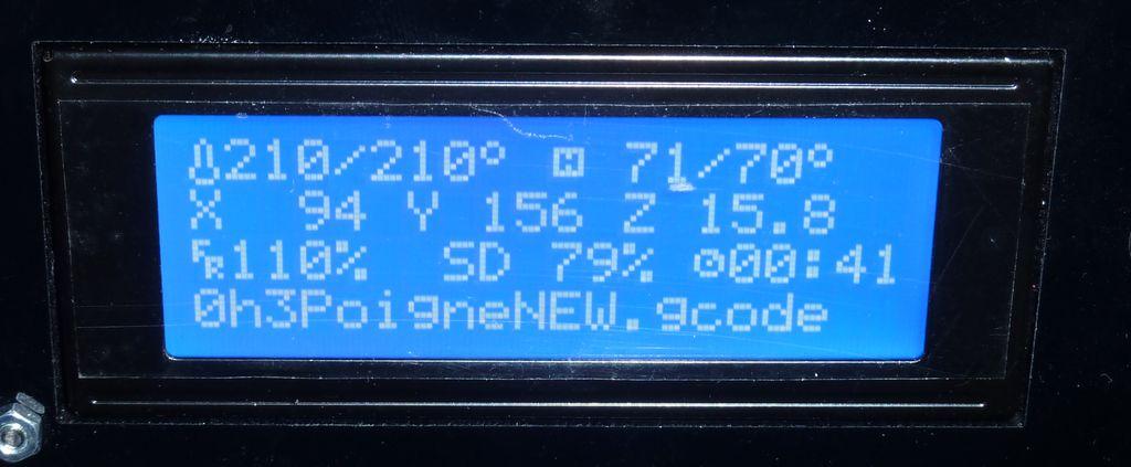

Voici le souci avec mon anet a2.

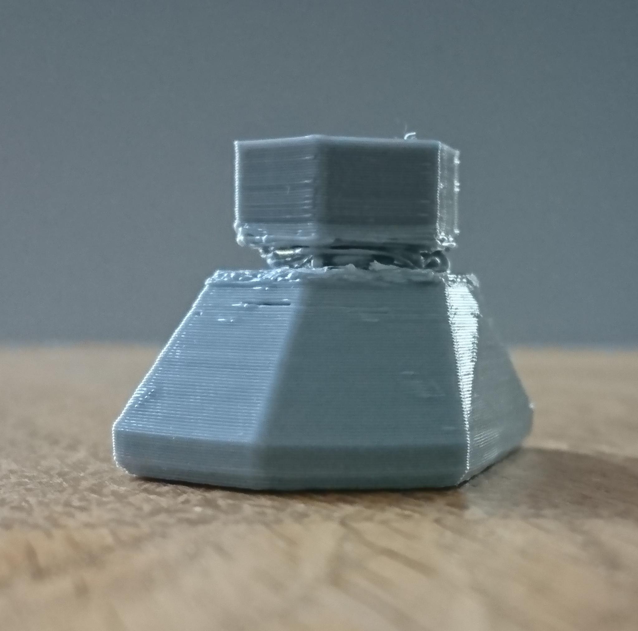

À certaine hauteur suivant le modèle l'axe z arrête de monter.
Hier sur un modèle type poignée à main l'impression se déroule impeccable est à 10.21mm je n'ai plus de mouvement du Z. Je remarque que j'ai la partie haute du support qui ce termine au même moment. Coïncidence !
Aujourd'hui je re-dessine la poignée avec une imprim à l'envers. Et la le Z ne monte plus à partir de 0.2mm. Première couche en somme 🤨.
Bref je cherche un truc que j'ai modifié dans cura ! Ou pas. Je précise que la mécanique et nickel et que en positionnement via l'écran le comptage et correct.
Merci à vos neurones si elle on une idée 💡

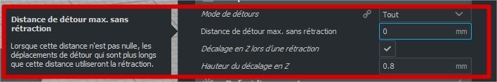

Bonsoir il semble que le paramétrage de détour soit la cause. Alors j'ai essayé avec 0. Voici le résultat ! 🤔

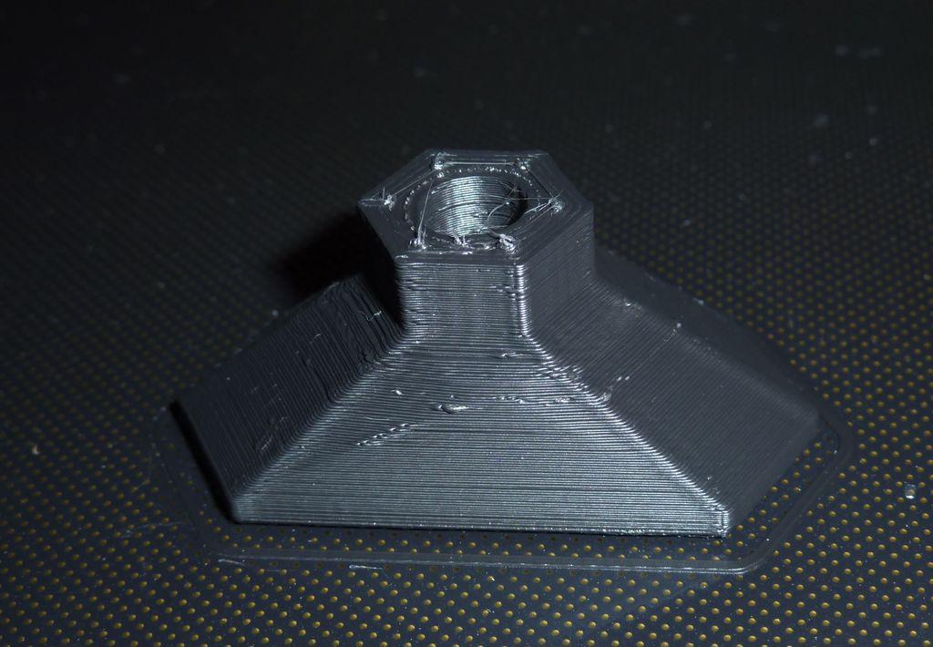

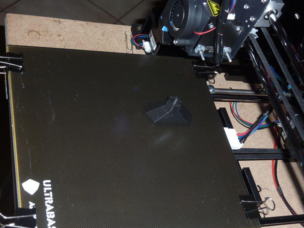

Toutefois je remarque quelque chose pendant l'impression, voir la vidéo, (au centre le support) le Z up ne ce fait pas correctement, pas au bon moment.
Modifié (le) par mimivim
Je joint aussi le Gcode (8g de fil et 30mn). Demain je vous passe le STL. Si vous avez un peut de temps et une ANET, avez vous le même problème.

J'aurais préféré avoir une réponse du type 'ton paramètre de détour à la retract ne ne vas pas du tout'.

Je pense au final avoir touché un paramètre qui empêche ou décale mon Z up a la rétracte.MERCI A TOUS
