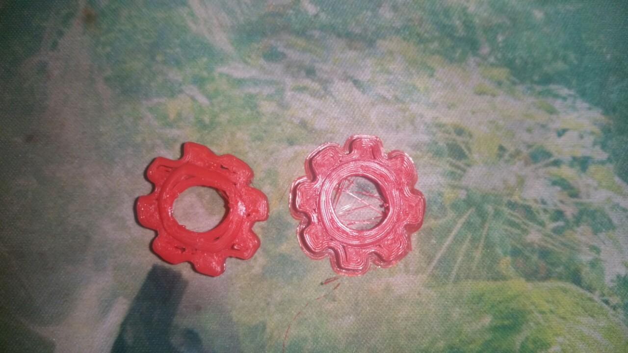

Bonjour, pour "calibrer" l'extrudeur sur la One ça se fait uniquement via un tool tel que Cura ?
Vous utilisez quoi comme profile ? et imprimante sur Cura ? J'ai utilisé le profile donnée dans la carte SD et ai essayé U20, cr10s pro, Custom d'imprimante moi même mais mes impressions sont très mauvaise. j'ai des amélioration depuis mes premières fois mais ça reste pas bon. Les impressions donnés dans la carte SD sont parfaite donc je gère mal Cura.
Vous êtes partis sur quoi vous ?
0-02-05-d507e48502783808b31477cb1b1da3b8762685934e77a8c980ed085ce4728cd3_23e84590.jpg
Comme imprimante, j'ai testé la CR10s et l'U20.
J'avais de meilleurs résultats avec la CR10, mais je parle là d'un "léger" mieux, la U20 permet de sortir des trucs bien plus propre que ce que tu as là...
Tu as quelle version de Cura ? Celle sur la SD est obsolète.

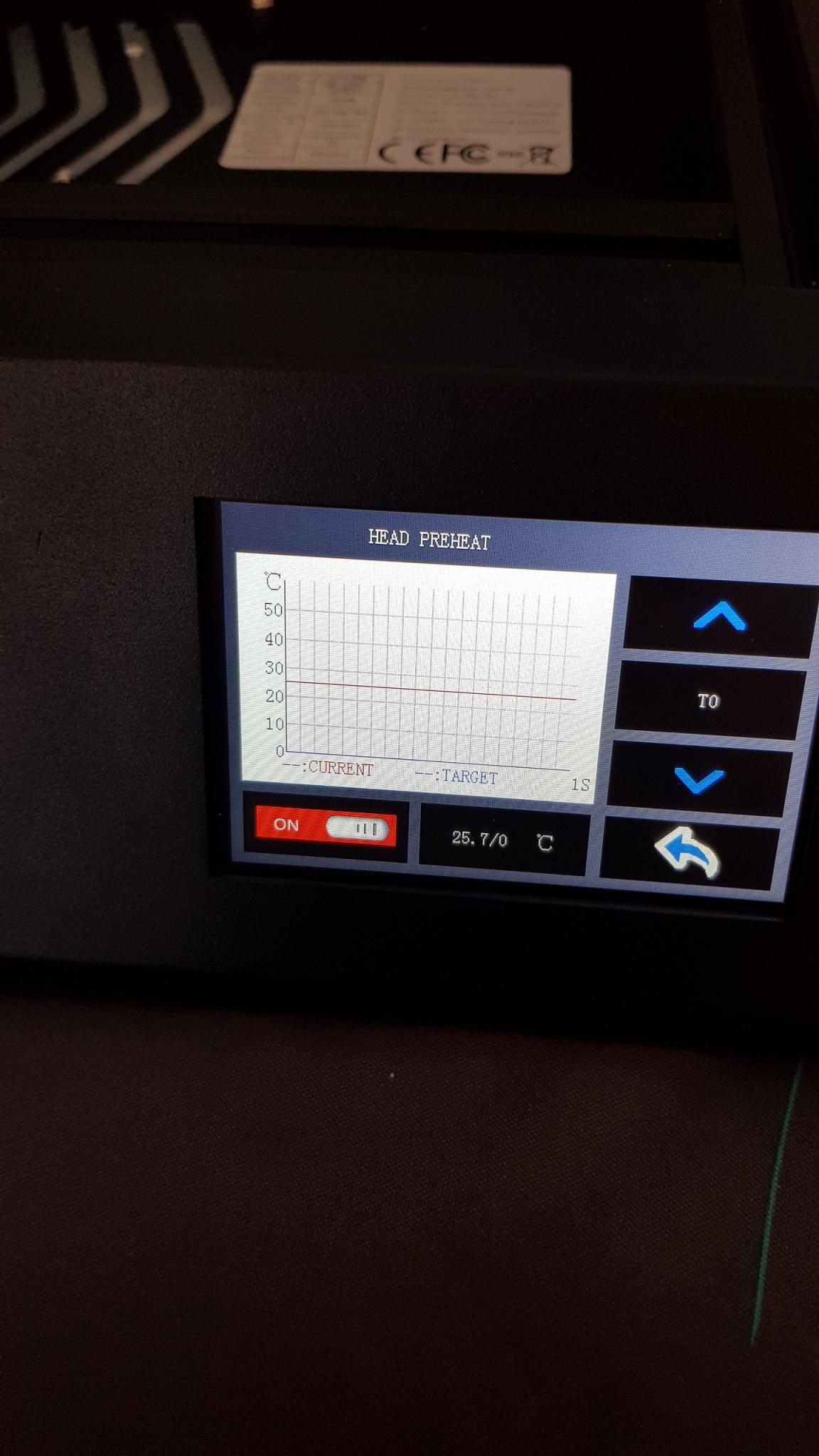

bonjour a tous !!
je viens de recevoir ma u20one, aucun problème pour le montage pareil pour régler le bed, cependant je ne parviens pas à introduire le filament, la buse est en mode chauffage mais ne chauffe pas, faut il être patient dans cette étape le temps que cette buse chauffe ? ou alors il y aurait il une étape qui m'échappe ?

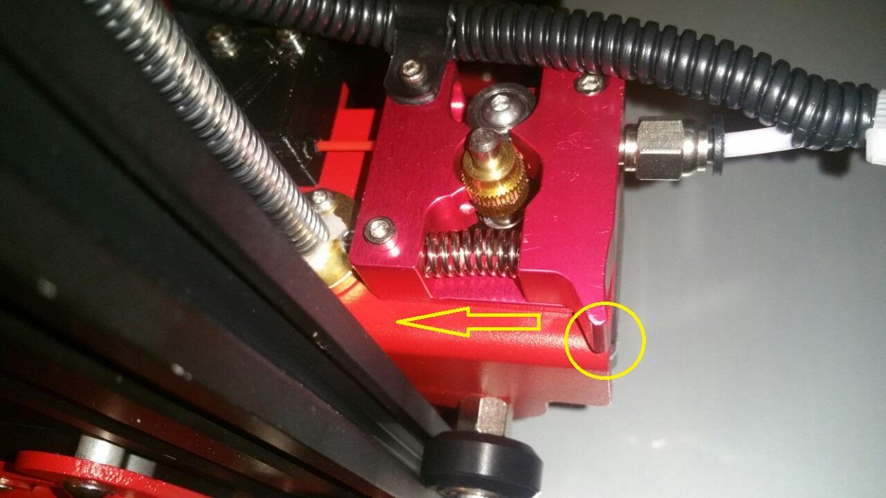

il y a 14 minutes, Fabien13 a dit :
bonjour a tous !!
il y a une pression à effectuer au dessus de la pièce durant cette étape pour libérer le passage (là où il y a le ressort). Et une fois que tu arrive au bout si ça bloque ne force pas

j'ai réussi à mettre le filament, le problème c est que ma bise ne chauffe pas
il y a 1 minute, Fabien13 a dit :
j'ai réussi à mettre le filament, le problème c est que ma bise ne chauffe pas imageproxy.php?img=&key=eacd1ab361231798
ça peut porter à confusion mais quand c'est rouge ça veut dire que c'est éteint. Tu appuis sur le ON (pour le mettre en ON) ça va devenir vert et a droite tu choisis à quel degré tu veux monter (200°c par exemple)
super merci !! punaise qu'est ce qu'il est mal fait le quick starter guide !! la température idéal pour du pla ca serait combien ?
tu me l'a marqué 200degres environ !! merci beaucoup !!
encore une petite question, la température du bed est automatique ou je dois la régler moi-même ? si oui à combien pour du pla classique ?

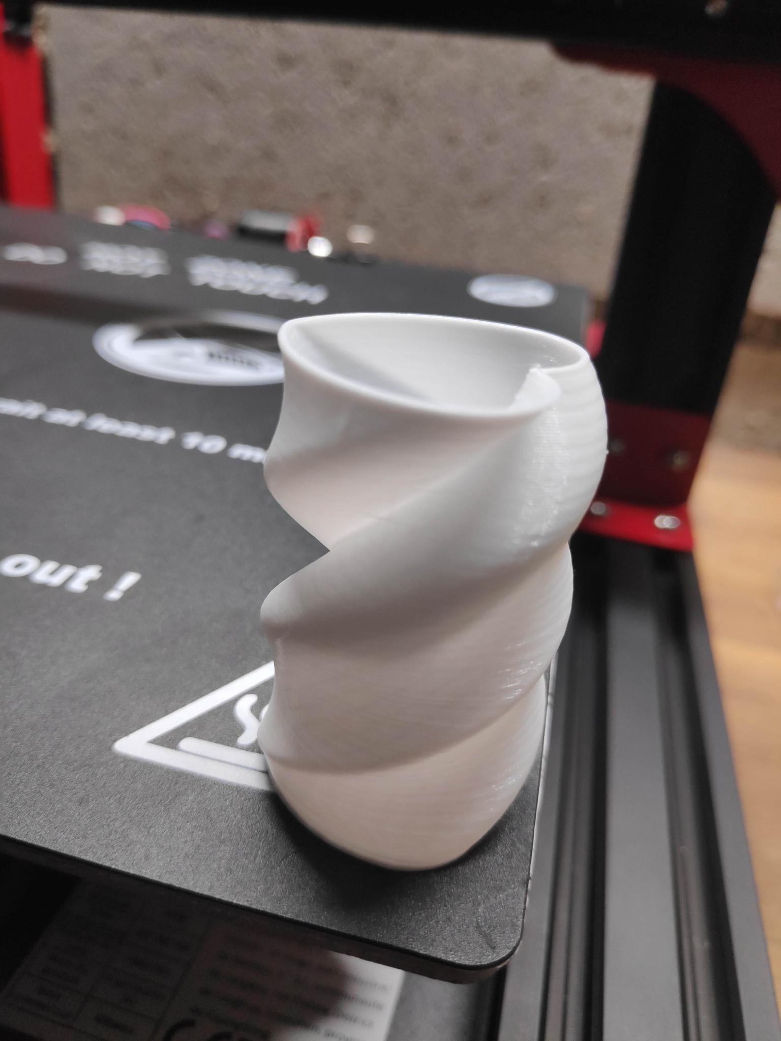

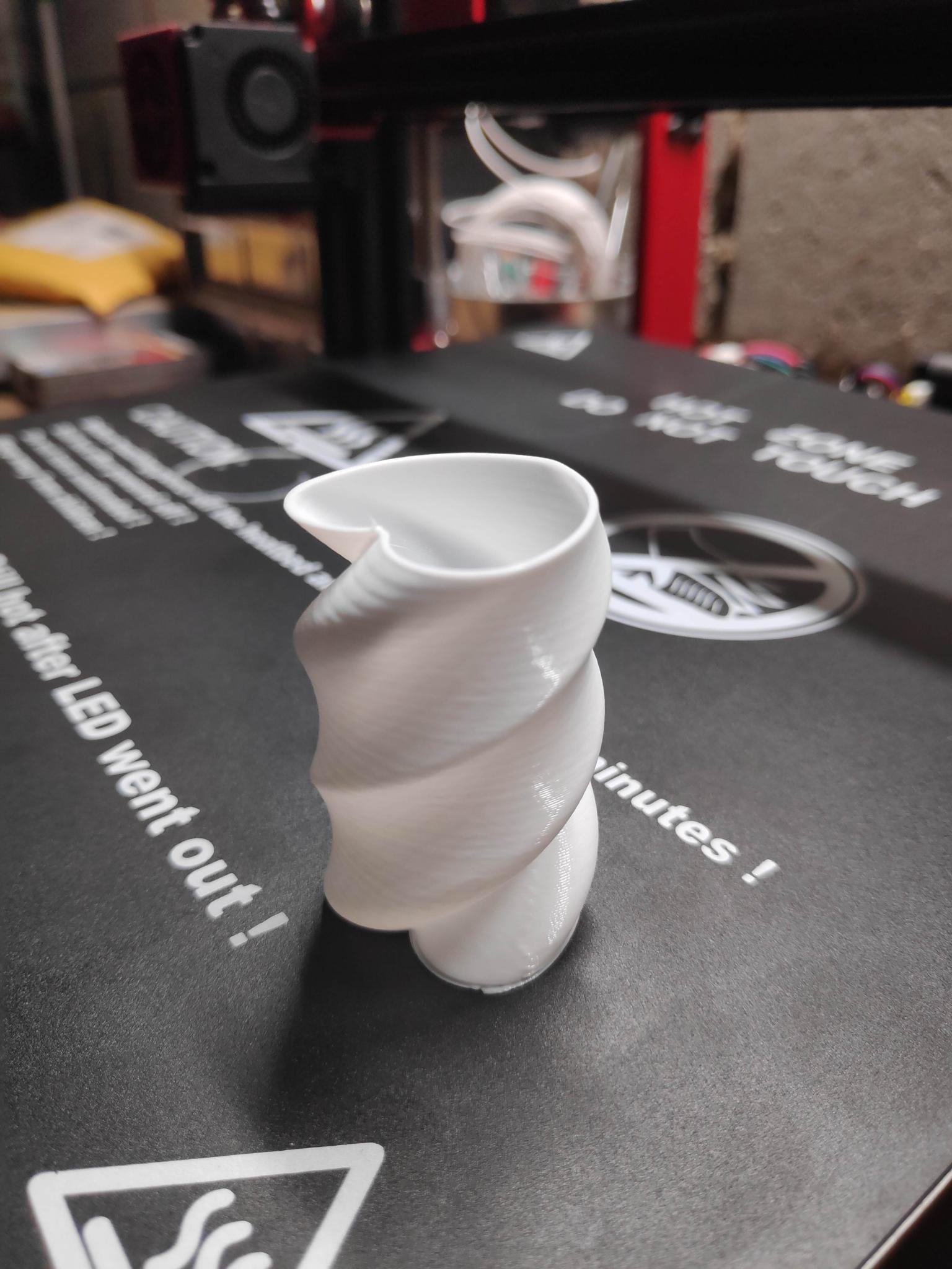

Bonjour à tous
Merci @mrcaesar pour la technique de levelling ..j'ai réussi à faire ma première impression,  un des deux fichiers qui se trouve sur la SD (voir pièce jointe) ..et je trouve que c'est pas dégueu du tout
@Sidjii j'ai bien vérifier les câbles avant de relancer l'impression , mais je ne sais pas si ils ont changé quelque chose, mais avec la version que j'ai c'est dur de se tromper dans les câbles ..car ils tombent juste niveau distance avec les connecteurs
Par contre , quand le plateau va à fond en x ..le plateau tape dans les protections de câbles ..faut que j'essaye de mettre ça un peu plus sous le plateau
Sinon très content de ma première impression et de cette imprimante
