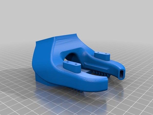

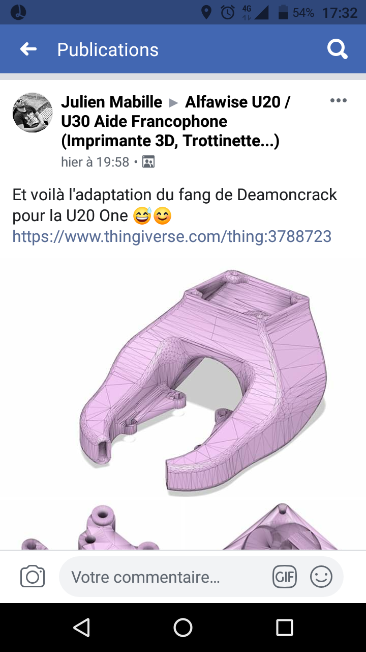

ooJujuoo Posté(e) Aout 6, 2019 Partager Posté(e) Aout 6, 2019 @TchO38 J'ai pas encore publié le modifié, a moins que j'ai loupé un gros truc sur Thingiverse . Je le partage ce soir normalement . avec les photos de la dernière version . Lien vers le commentaire Partager sur d’autres sites More sharing options...
TchO38 Posté(e) Aout 6, 2019 Partager Posté(e) Aout 6, 2019 il y a 21 minutes, ooJujuoo a dit : @TchO38 J'ai pas encore publié le modifié, a moins que j'ai loupé un gros truc sur Thingiverse . Je le partage ce soir normalement . avec les photos de la dernière version . C'est pas toi alors ? Lien vers le commentaire Partager sur d’autres sites More sharing options...
ooJujuoo Posté(e) Aout 6, 2019 Partager Posté(e) Aout 6, 2019 (modifié) Bonsoir, voilà après demande auprès de @deamoncrack qui partage très sympathiquement son travail. J'ai donc fait de meme et ai partagé sur Thinkiverse son Fang que j'ai adapté à la U20 ONE https://www.thingiverse.com/thing:3788962 Vous trouverez les details, et si vous avez des questions je sui là. Si vous avez des remarques aussi. @TchO38 Non c'est une coincidence , celui que tu nous montre est une autre adaptation. Le mien n'utilise plus le support chariot (piece derriere l'extrudeur) , c'est le fang qui se fixe direct a la partie métalique du chariot, il n'y a donc pas de décalage de la tete sur l'axe des Y. Ne nous obligeant plus a modifier le fin de course ou l'offcet de ce dernier axe. Modifié (le) Aout 6, 2019 par ooJujuoo 1 Lien vers le commentaire Partager sur d’autres sites More sharing options...

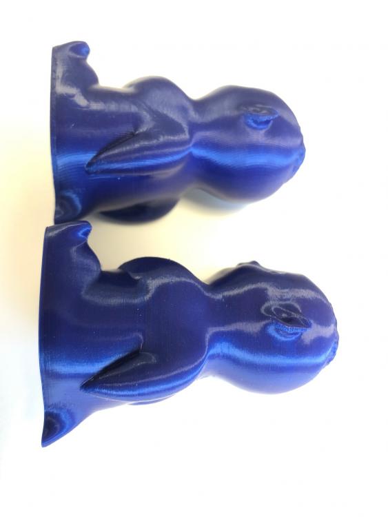

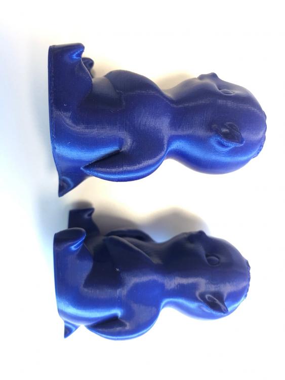

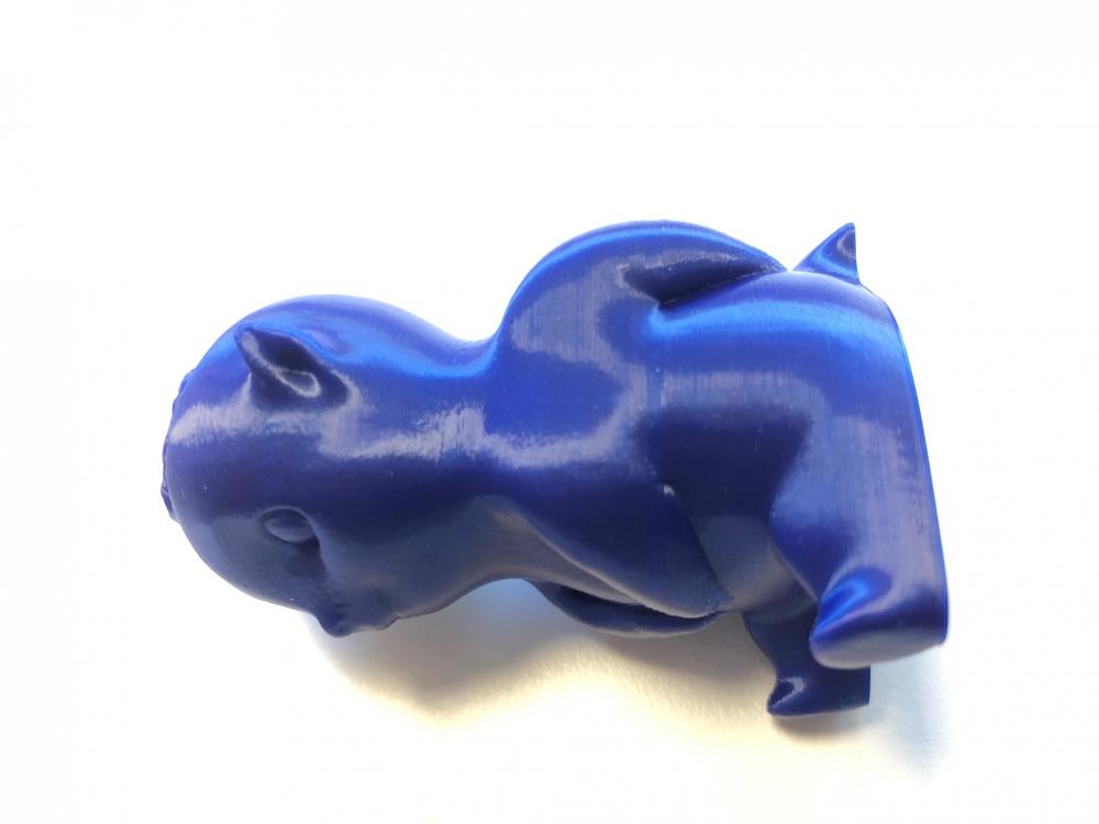

MoMotte Posté(e) Aout 8, 2019 Partager Posté(e) Aout 8, 2019 (modifié) Hello, J'ai reçu ma U20 One hier, je joue avec tranquillement. J'ai imprimé le teletubbies de test en premier print, 3h pour 6cm de fugliness blindé de défauts. Je découvre l'impression 3d, c'est assez génial Sinon coté firmware, c'est nouveau ça non ? Il me semble que la cible du lien que @3d.taze indique arrive là maintenant : https://www.gearbest.com/blog/download/alfawise-u20-one-3d-printer-firmware-pack-7293 alors qu'avant c'était un dropbox ou assimilé. Selon la page "About" de l'imprimante, je suis passé de la version/build 197 à 217. En l'absence de changelog, c'est le changement le plus important que j'ai pu observer Il y a en plus du firmware un package pour un thème d'UI ou quelque chose du genre. J'ai pas eu le temps de m'habituer à la version initiale pour voir la différence. J'ai lu en diagonale qu'il est possible de créer un theme soi-même, avis aux amateurs. D'ailleurs l'update du thème utilise du gcode, peut-être quelque chose d'intéressant à dénicher. Modifié (le) Aout 8, 2019 par MoMotte Lien vers le commentaire Partager sur d’autres sites More sharing options...

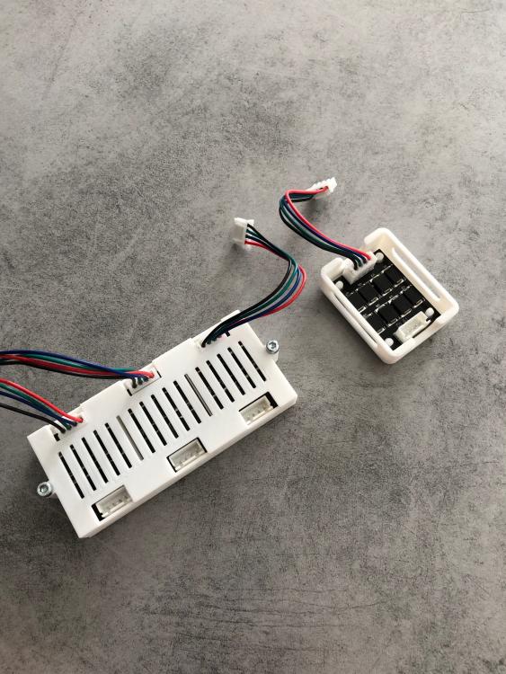

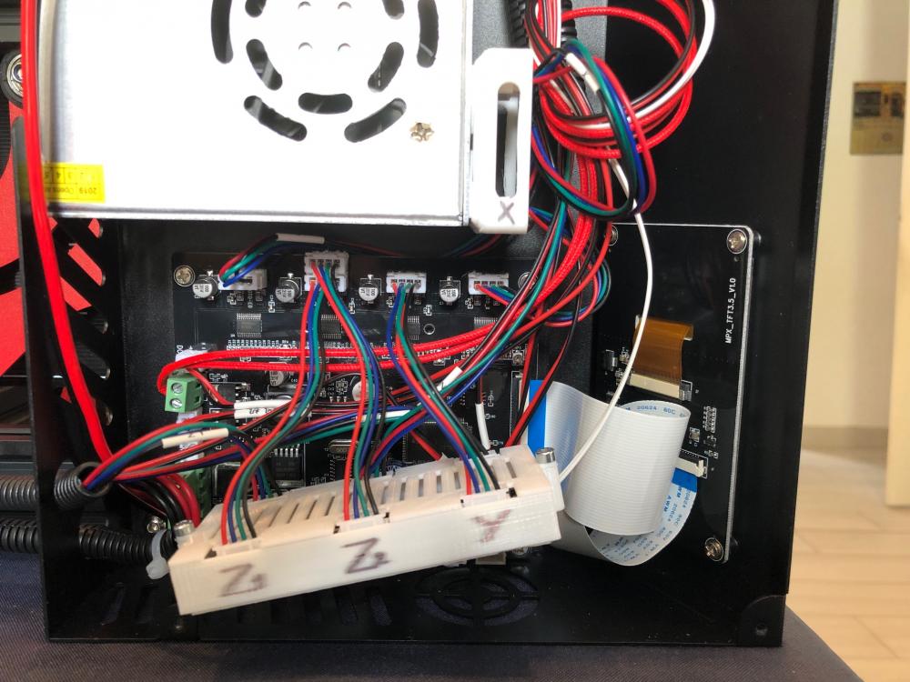

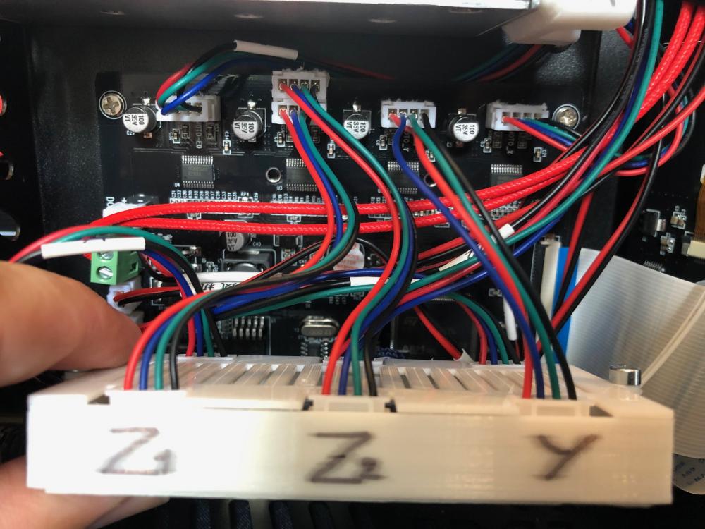

Domvega Posté(e) Aout 16, 2019 Partager Posté(e) Aout 16, 2019 (modifié) @mrcaesar Perso j'ai utiliser celui de la U20 qui va pas mal. Je suis en train de personnaliser les g-code du début et de fin car ça ne me convient pas mais sinon c'est nickel. Sinon j'ai enfin installé les TL Smoother sur ma U20 One Pour cela j'ai du d'abord m'amuser à enlever toute la colle chaude que Gearbest avait gentiment mise sur absolument tout les connecteurs !!! Ce fut fastidieux mais on y est arrivé . Voici l'implantation que j'ai choisi. Je ne me suis pas embêté à faire un boitier spécial mais j'ai simplement pris ce qui existait sur Thingiverse ici et là. Voici donc une photo de l'implantation des TL Smoother dans la machine : Je n'ai pas mis de TL sur l'extruder me disant que j'essayerai d'abord de le calibrer. Et puis en plus j'avais zappée que j'avais 2 moteurs sur l'axe z... J'ai choisi de fixer les boitiers avec du scotch double face (1 sur un côté de l'alim et la boite de 3 sur la plaque de fond, c'est un peu fastidieux pour ouvrir la bête maintenant mais en même temps je vais pas non plus y retourner tout les 4 matins…), on verra comment ça tien avec la chaleur et dans le temps... Concernant les résultats, j'ai imprimer le petit extra terrestre qui était sur la carte SD d'origine (je l'avait déjà imprimer lorsque je venais de recevoir mon imprimante ainsi qu'un joli filament bleu brillant ! Donc voici la figurine sans TL Smoother : Comme on peut le voir sur la photo, l'effet peau de saumon n'est pas franchement prononcé mais quand même observable. J'avoue avoir hésité à acheter des TL tellement le rendu était déjà franchement nickel. Mais bon, ma curiosité oblige, j'ai acheter pour trois fois rien ces petits filtres ! Et voici maintenant la photo du bonhomme bleu avec les TL Smoothers : Tadaaa !!!! Oui je sais c'est pas super flagrant comme ça mais à l'oeil nue je vous garantie que c'est topissime ! J'ai essayer de prendre différentes photos en surexposant les objets afin d'observer principalement ces différences. A vous de juger maintenant voici les photos avec les 2 bonhommes ensemble. A gauche SANS TL et à droite AVEC TL: Voilà, je pense que vous l'aurez compris, perso je ne regrette pas l'investissement et pour le coup même si l'effet peau de saumon n'était pas très prononcé je trouve, il est quand même très bien corrigé par l'ajout de ces TL Smoothers. Donc pour ceux qui hésiteraient je pense que c'est un bon investissement. A bientôt ! Domvega Modifié (le) Aout 16, 2019 par Domvega Lien vers le commentaire Partager sur d’autres sites More sharing options...

Domvega Posté(e) Aout 18, 2019 Partager Posté(e) Aout 18, 2019 (modifié) @Steph3440 Des petites pièces ont été créées par Sidjii sur Thingiverse, voici le lien : https://www.thingiverse.com/thing:3815583 Si tu tape U20 One dans le moteur de recherche de Thingiverse tu comenceras à retrouver pas mal de chose pour notre U20 One... Bon dimanche Modifié (le) Aout 18, 2019 par Domvega Lien vers le commentaire Partager sur d’autres sites More sharing options...
Sidjii Posté(e) Aout 18, 2019 Partager Posté(e) Aout 18, 2019 @Domvega merci pour tes retours sur l'installation des TL Smoother et ta réactivité. Je vais donc en commander une fois de retour de vacances. Effectivement j'ai upload hier le nécessaire pour remonter le bed lors de l'installation des dampers (thingiverse refuse d'afficher les photos, je ne sais pourquoi donc je vous en met une ici). Pour ce qui est du câble électrique du bed ainsi que de ceux de l'axe X et de l'extrudeur je cherche une solution mais jusque ici (et surtout par manque de temps) je n'ai rien trouver de propre ou de suffisamment durable. Pour ce qui est de la mise à jour du Firmware je l'ai faite mais je n'ai pas vu de différence si ce n'est que le popup en fin de print (avec la durée total du print) ne reste plus affiché... Pour l'éditeur de thème (CLion Thème Editor ou quelque chose du genre) inconnu au bataillon, je n'ai rien trouvé sur internet qui ressemble à ça... J'ai essayé d'ouvrir le fichier de mise à jour dans l'espoir de pouvoir éditer quelque variable (comme un offset sur l'axe X ce qui permettrais d'avoir les point de leveling au bon endroit ainsi que d'utiliser l'entièreté du plateau) mais je pense que mes connaissances dans le domaine ne soit pas suffisante donc ci quelqu'un connais bien Marlin ou autre et qu'il est motivé... 1 Lien vers le commentaire Partager sur d’autres sites More sharing options...
