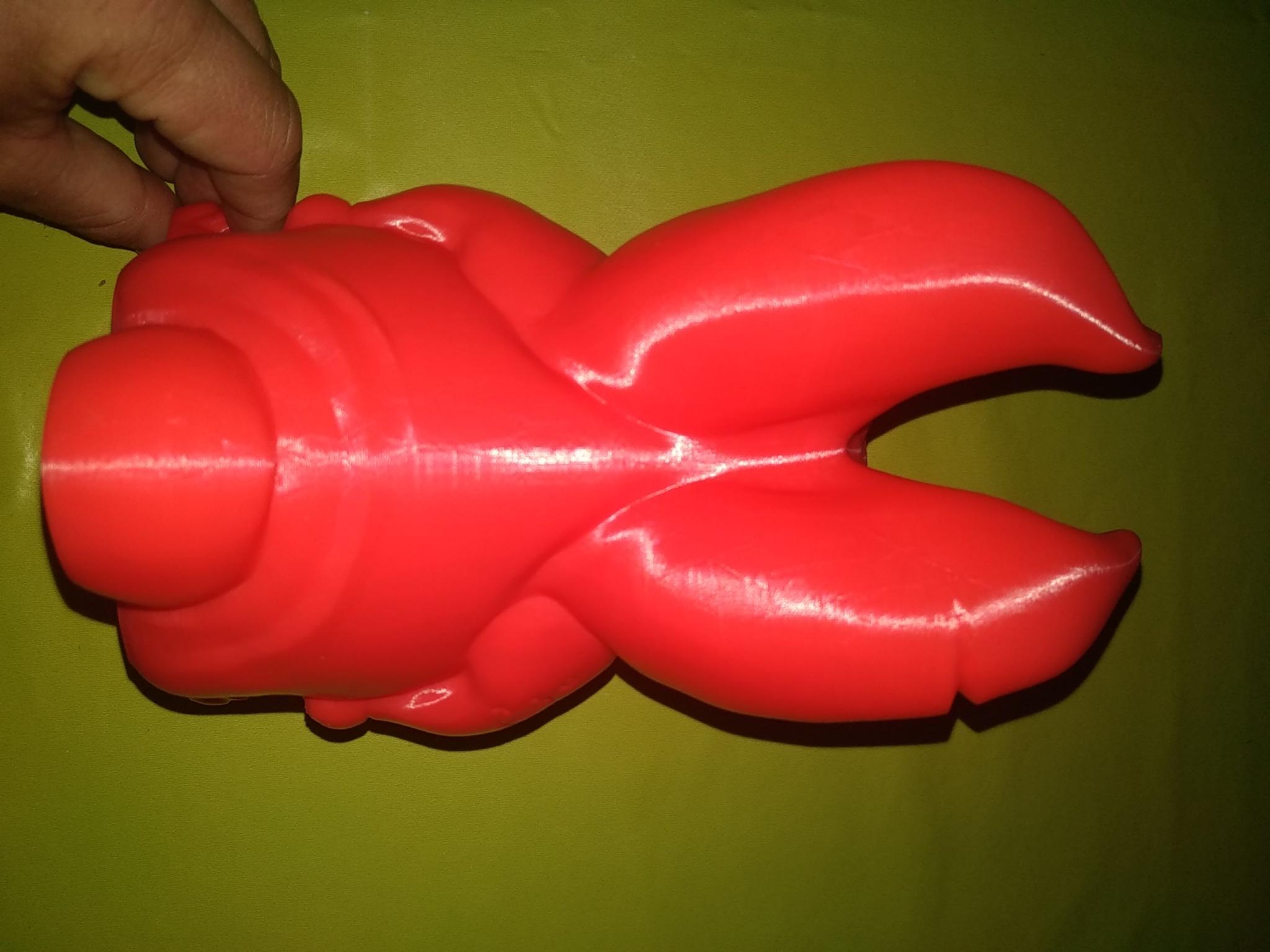

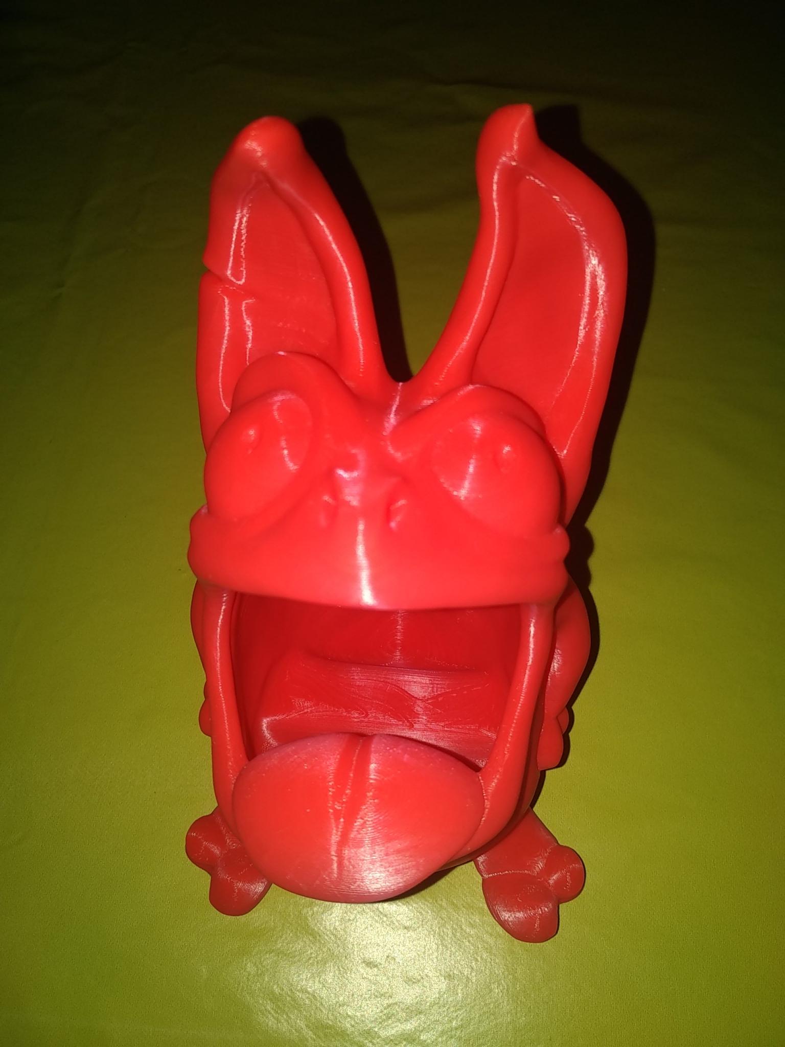

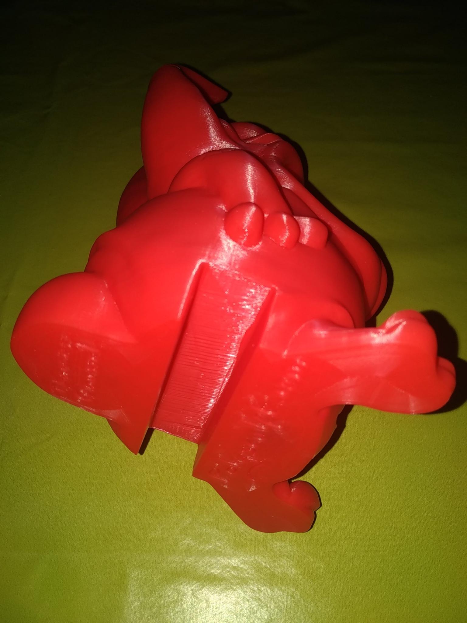

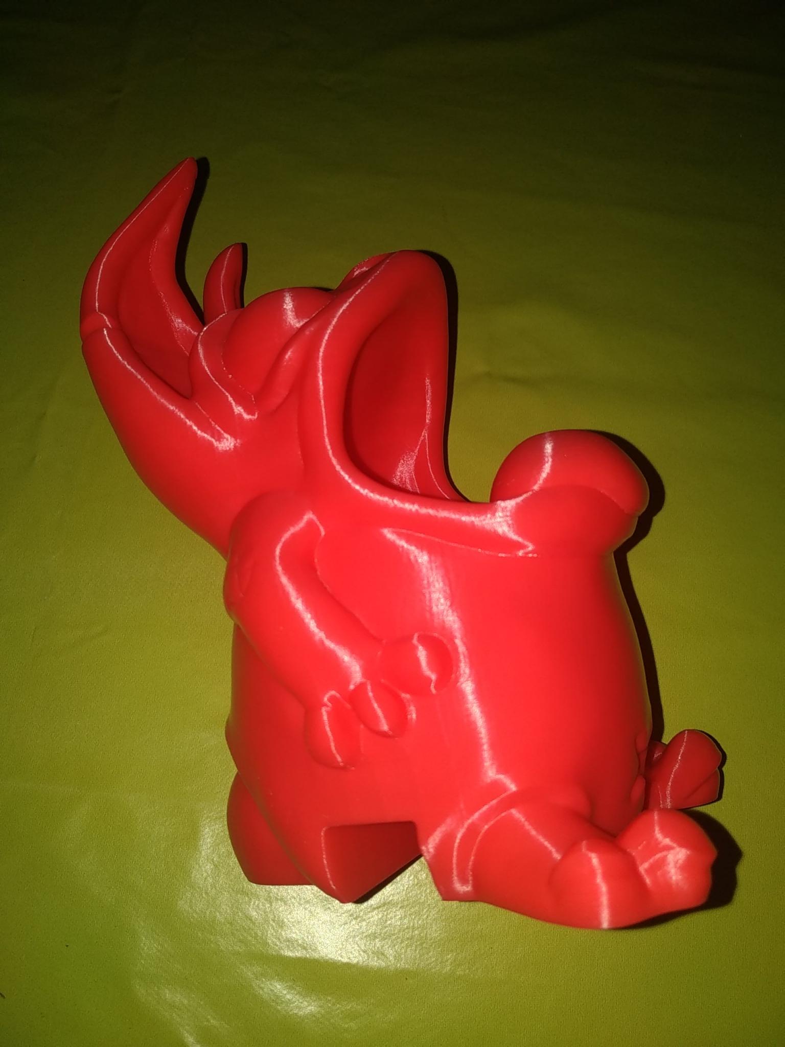

Créature poubelle:
Cura : 177 gr ; 1j ,8h et 31min
Réel : XX gr ; 20 h et 21min
Je croyais que Cura était pessimiste ...
Je ne vois pas beaucoup de défauts, merci pour vos commentaires.

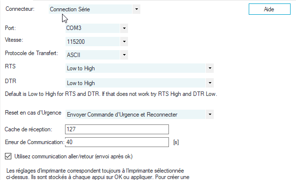

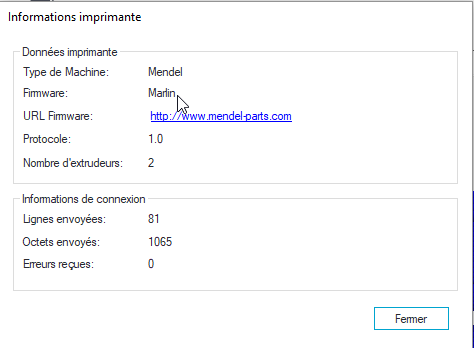

Le port USB
  • Récupération ardue du pilote série qui n'est pas un FTDI standard sur un site totalement chinois wch.cn : Merci google translate.
  • Le port est reconnu et utilisable.
  • Toutes les tentatives d'utilisation du port USB avec repertier se sont soldée par un échec pour l'instant. Si quelqu'un a une idée sur le sujet je suis très preneur.
Je vais directement contacter Alfawise pour tous les points en suspens avec un retour vers vous dés que possible.

A peine 20 minutes après avoir posté, j'ai trouvé les bons paramètres de connexion pour le Port USB.
et
Tout est fonctionnel de ce coté.
Par contre, le profile est entièrement à remplir de 0.
Lorsque j'interroge l'imprimante avec Repetier, elle répond bien en tant que Marlin.
