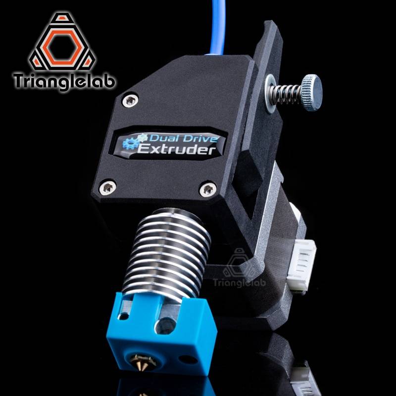

Pour ma part j'ai fait l'acquisition de Redrex Dual Drive Bowden mais, si il n'y a qu'à dévisser l'ancien et mettre le nouveau, il faut :
-réhausser le détecteur de filament ou fabriquer une pièce spécifique ou s'en passer !
- inverser via une commande, le sens du moteur ou le faire en permutant les cosses (pas facile)
- refaire la calibration de l'extrudeur
Concernant l'extrudeur je ne lui trouve qu'un seul défaut. La sortie du filament n'est pas géniale, le tube est bloqué à l'aide d'un clip plastique dé la plus mauvaise qualité (sur la photo du site amazon c'est la partie en bleu). Par contre plus de variation dans l'extrusion, plus de claquement, un vrai plaisir.
Préparant un DirectDrive, j'ai fait l'acquisition de ce produit https://www.amazon.fr/gp/product/B07T5SNR6C/ref=ppx_yo_dt_b_asin_title_o02_s00?ie=UTF8&psc=1 Je verrais ce que cela donne après réglage.

il y a une heure, Loak a dit :
@Pym3D,
Tu ne l'aurais pas monté à l'envers ton extrudeur ?
Après tu as peut-être un problème de place si tu le mets dans l'autre sens. Perso j'ai celui-ci et et le pneufit bleu c'est l'entrée du filament.
Hélas non, je suis allé sur le site est on le voit  bien (ici avec la tête chauffante en mode directDrive)
Le lien que tu m'as donné donne le même produit, entrée par le pneufit bleu, sortie par un système qui bloque le PTFE poar un clip.
