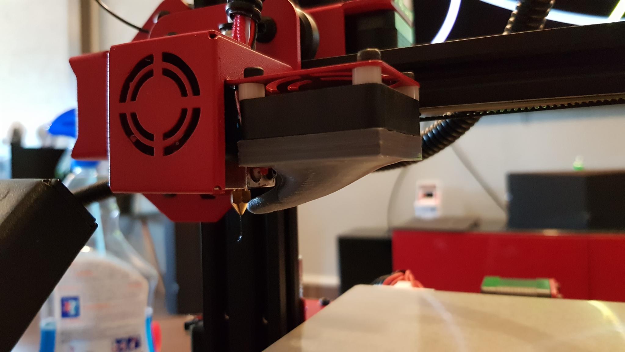

j'ai commencé par une petite pièce pour mieux canaliser l'air vers la buse
https://www.thingiverse.com/thing:3570447

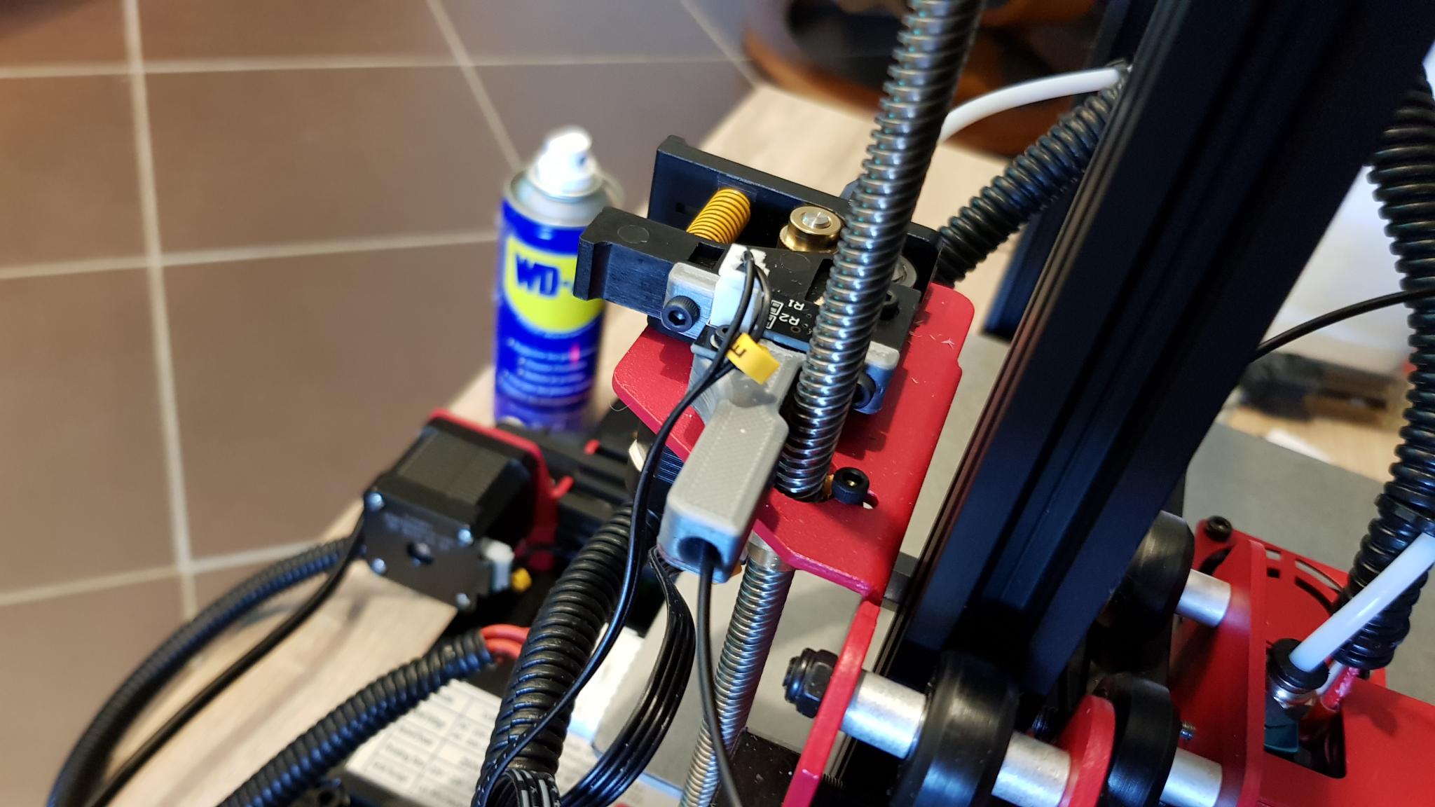

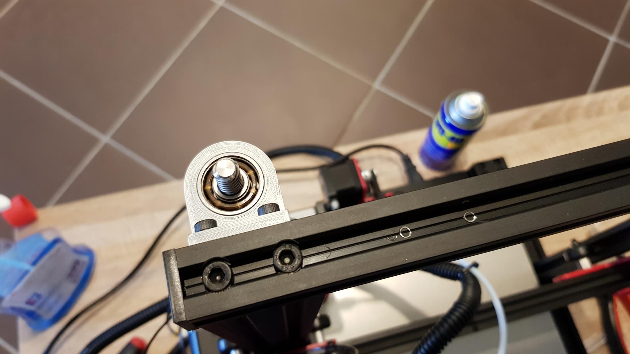

Ensuite, une petite pièce pour stabiliser l'axe Z avec un roulement de 22mm
https://www.thingiverse.com/thing:3538736

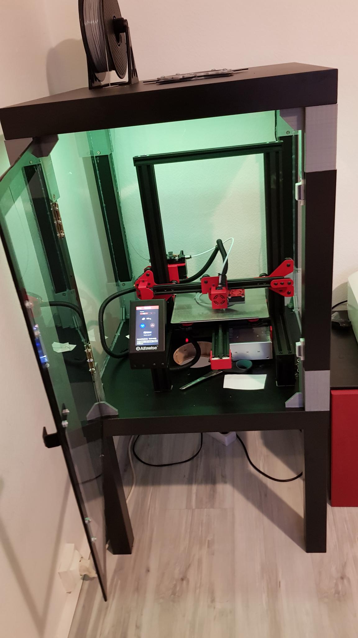

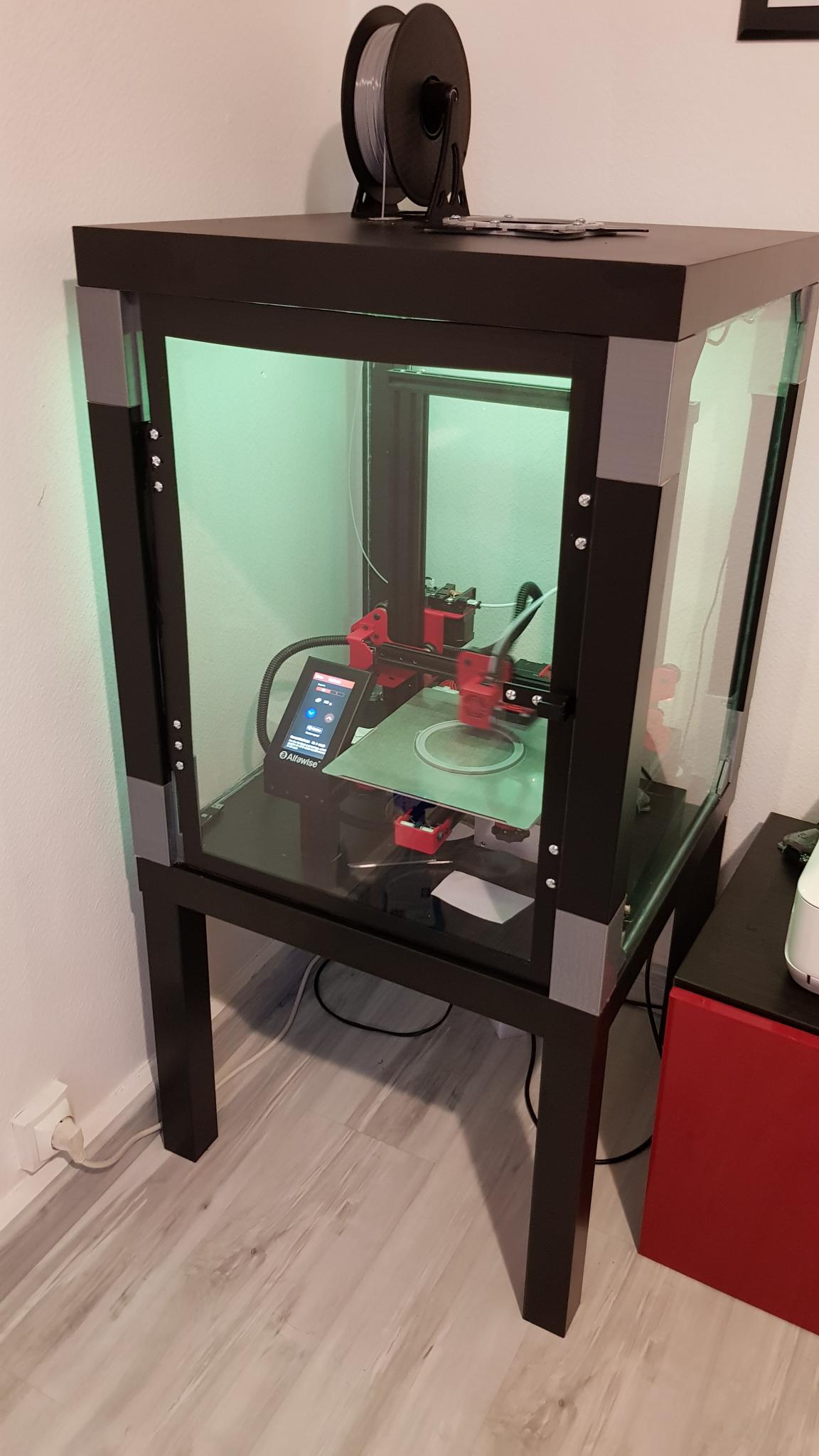

Et enfin, la construction d'un caisson à partir de tables Ikea  Lack et des pièces suivantes :
 https://www.thingiverse.com/thing:1814763
Par contre, faire attention pour les fichiers nécessaires au caisson, l'imprimante est plus haute que la plupart de ses concurrentes (de taille de plateau équivalent) pour être sûr que tout passe bien, que je puisse ajouter des ventilos au caisson et que le filament passe bien, j'ai préféré mettre des sur-élévateur  en bas ET en haut des pieds de la table Lack (contrairement aux photos sur Thingiverse)
j'ai donc fais découper des 3 panneaux en verre  de 45 x 60 cm et j'ai ensuite découpé un autre panneau en Plexi de même taille pour la porte (pas facile de faire une découpe propre avec du plexi de 4mm mais j'ai "caché la misère" avec un gros rouleau de  chatterton noir)

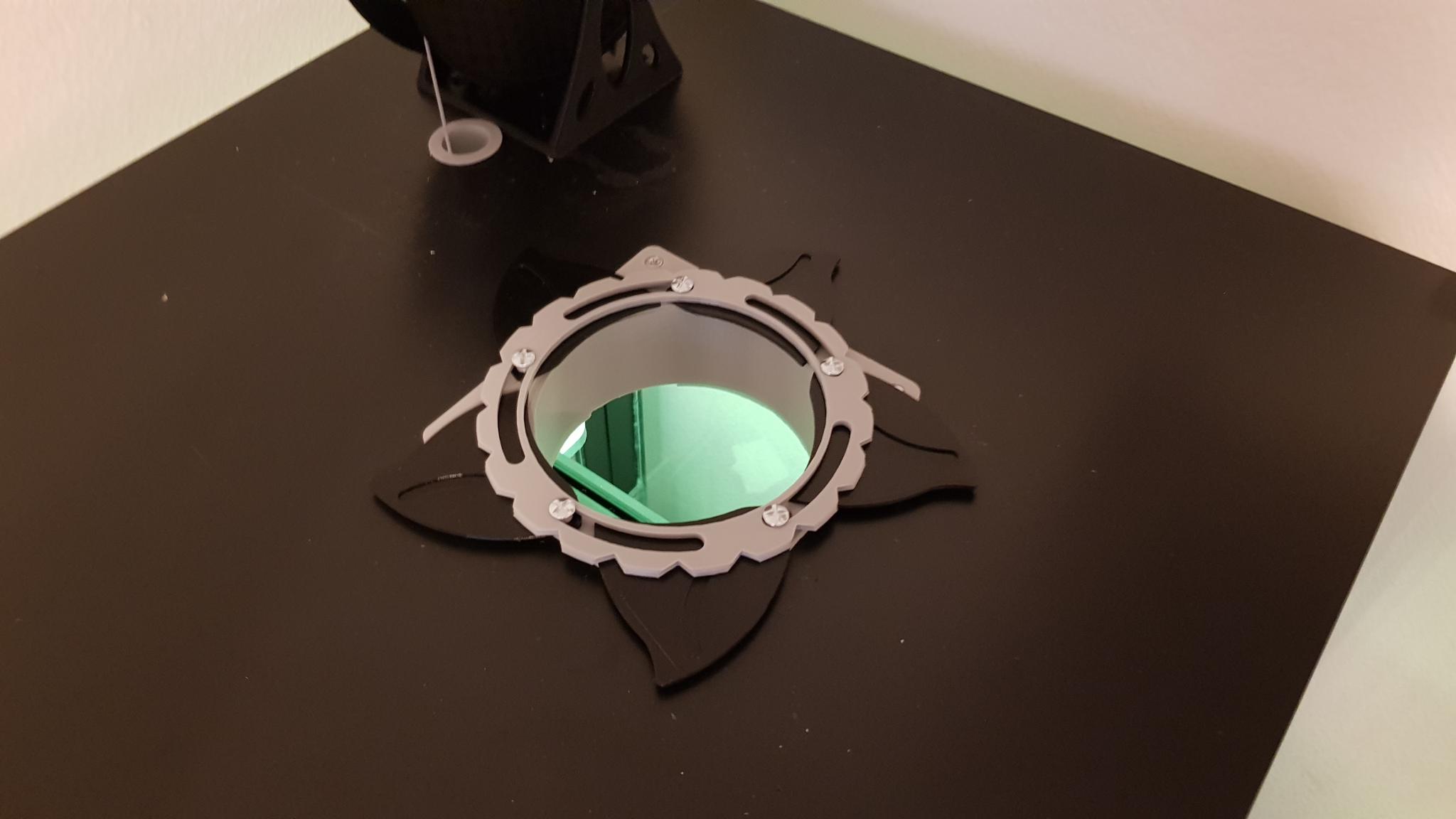

Pour le moment, j'ai laissé la partie électronique sur l'imprimante, je laisse bien ouvert  mes deux aérations en espérant qu'elle ne souffre pas trop en cette période de canicule  (je n'ai pas l'impression que la partie inférieur du caisson soit beaucoup plus chaude que l'extérieur)
je reste dispo pour toute question ou recommandation
Je me permet de revenir sur une vieille publication pour poser une question ou 2 sur ton caisson. (superbe boulot en pasant).
> Comment as tu géré le cable d'alimentation du bed ? Sur ma LK4pro il prend énormément de place a l'arrière de l'imprimante et le débattement du plateau lui même plus le cable derriere me semble prendre plus que les 55cm de la table Lack. Saurais-tu me partager une photo de l'arriere de ton imprimante stp?
