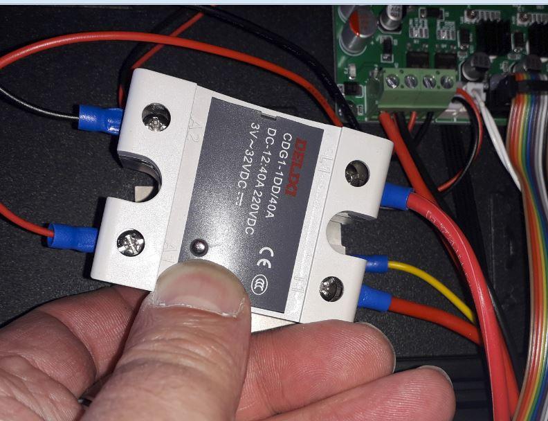

Depuis les modifs du mois dernier,la crealité à bien tourné mais ...

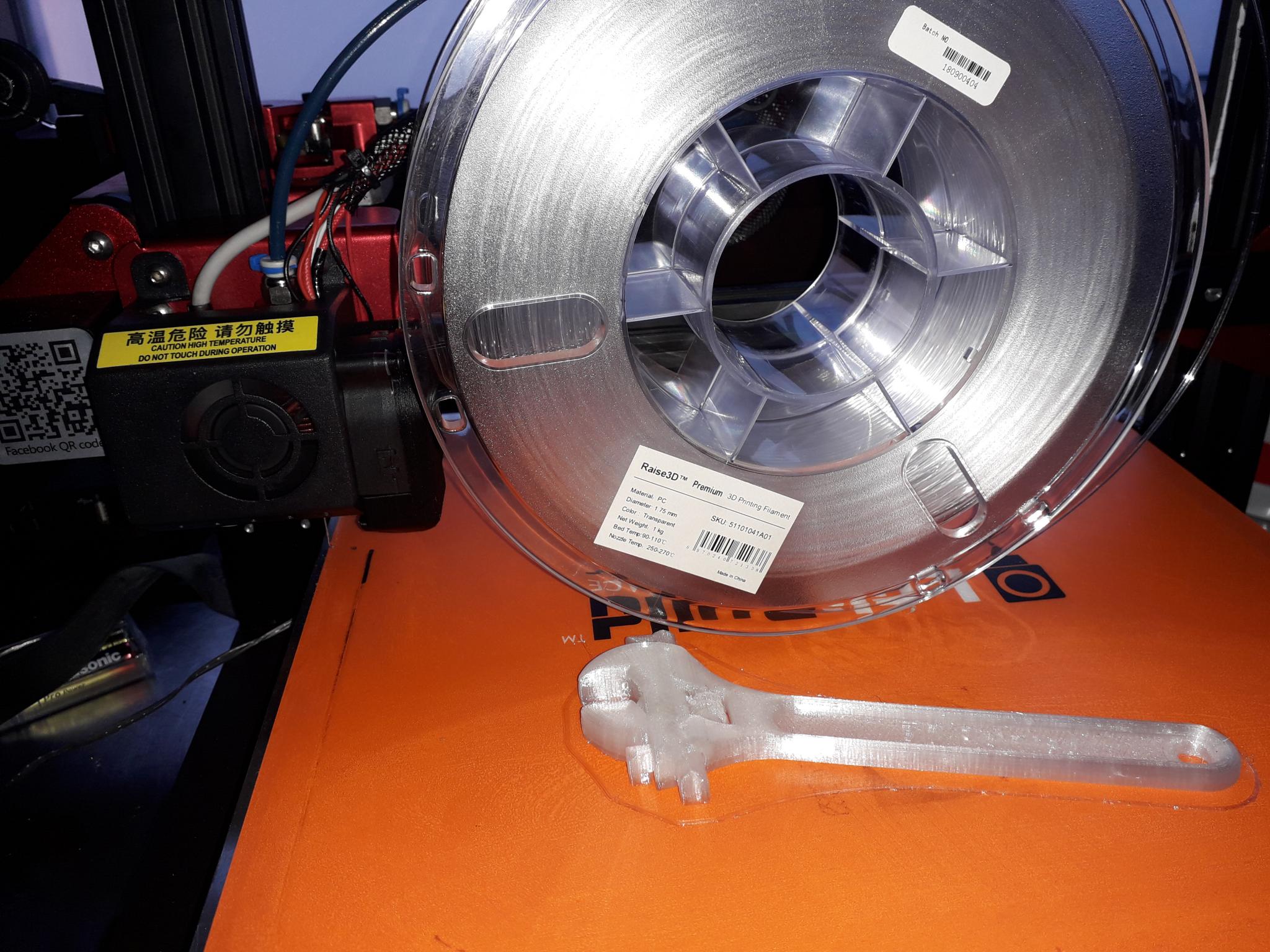

Hier soir elle imprime une piece en PC pendant 2 heures, nozzle 270°, print bed 110° sans probleme.

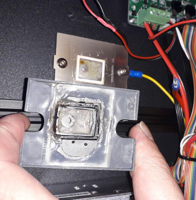

Ce matin je la mets en marche préchauffage 260° et 110° et après 5 minutes la douce magic smoke de répand dans la piece.
Sur l'écran  je lis 261° pour la buse  et 127° pour le bed ..je coupe tout,refroidis au sèche cheveux ( sans chauffge !!) je démonte et je découvre que le relais à cramé.
Je peux vous parler pendant des heures des causes de cramage d'esc ou de moteurs de drones,mais la, je sèche ,mes connaissanses sont très limitées.
Je soupçonne la thermistor du tapis d'être deffectueuse mais peut-être pourriez vous m'aider à identifier le probleme.
Merci pour votre aide

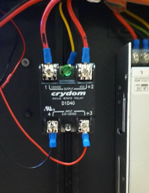

Les SSR en courant continu (DC-DC) comme celui que tu montres doivent être équipés d'un radiateur conséquent comme par exemple : celui-là  (ceux fonctionnant en courant alternatif peuvent s'en passer 😉 ). Ça ne semble pas être le cas sur cette CR10S PRO. Ce SSR est simplement vissé sur la tôle métallique qui apparemment n'a pas suffit pour le refroidir. L'intérieur de cette cage métallique est-il bien ventilé?
D'autres utilisateurs s'ils impriment avec des températures hautes pour le lit risquent d'avoir le même problème 😞 .

Ces SSR acceptent une plage de tension pour piloter le matériel: 12 - 220 DC 40A (donc Creality bien qu'ils utilisent une alimentation de 24V préfèrent cette gamme (n'auraient-ils pas confiance dans leur alimentation 24V ?) ou c'est cette version qu'ils ont acheté en quantité au meilleur coût ? 🙂 ).
Il est piloté via la carte mère par une tension DC de 3 à 32V.
Je ne sais pas si la version 24-220V DC 40 A peut aller en lieu et place de la 12-220. Un connaisseur plus pointu en électronique comme @Janpolanton pourrait y répondre.

Comme tu l'as remarqué sur les photos,le ssr n'a pas de vrai radiateur et peut-être qu'une semaine à imprimer du PC sur un lit à 110° aurait contribué
à sa lente mais certaine destruction. Et oui, il est monté sous le capot, juste en dessous du lit.

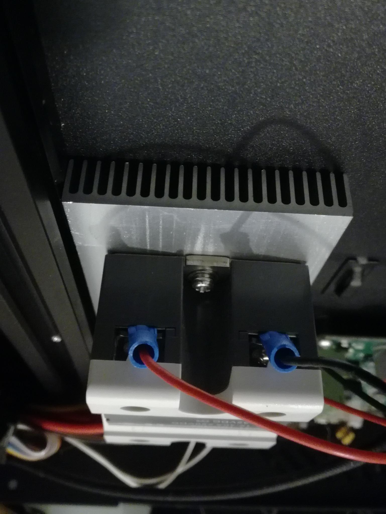

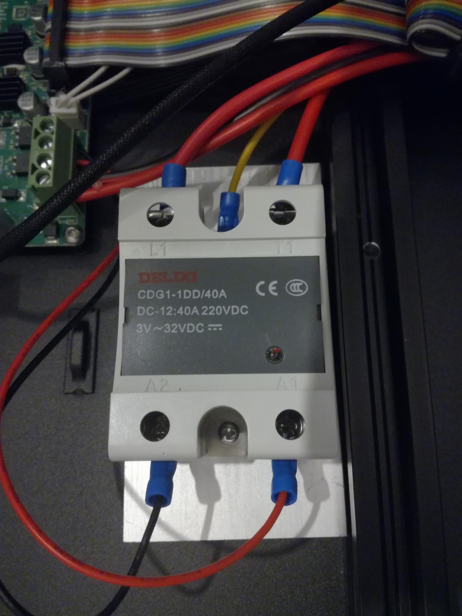

Absence d'une bonne dissipation thermique sur les premiers modèles. Les modèles qu'ils envoient actuellement sont équipés d'un dissipateur thermique. Ceux qui en sont dépourvu il est conseillé de fixer le relais sur le profil alu juste à côté. Voir vidéo de Nexi Tech

Salut, tu aurais une photo à poster ici ?
Il y a 2 heures, matt10 a dit :
Arf... pas envie de dévisser toutes ces satanées vis, et j'imprime mon Ukulélé....si je dois démonter prochainement je prendrais un cliché, mais c'est juste un plaque de métal alvéolaires qui ressemble plus à de la récupe qu'à un vrai dissipateur thermique

D'autre part tu imprimes avec la hot end stock à 270°C et le ptfe tient le coup … !!!!   je veux bien que c'est du capricorn mais des heures à cette temperature…???? Visiblement tu n'as pas changé ta hotend (a part le corps de chauffe) et tu n'as pas pris la version "all metal" vendue par microswiss pour remplacer la hotend des CR10 S Pro ???? là j'ai du mal a comprendre???

Pour la T°, même pas peur,le ptfe est un capricorn XS https://www.captubes.com/safety.html,je respecte les conseils d'utilisation,c'est à dire dans une piece ventillée.
J'ai installé une micro swiss et j'ai rapidement abandonné ! elle est retournée dans sa boite.
Je suis m'y suis certainement pris comme un manche,mais je ne suis pas du tout convaincu des résultats en utilisation générale ( tous plastiques)
J'ai de bien meilleurs prints y compris en petg et pc avec la hotens d'origine et je peux maintenant utiliser toutes les buses mk8 depuis ma modif du bloc de chauffe.

Le 26/05/2019 at 12:50, matt10 a dit :
Voilà le dissipateur monté sur la CR10 S Pro que j'ai reçu.
Merci pour la photo !😀
En contactant la boutique ou j'ai acheté l'imprimante j'avais pris soin de joindre le lien de la video que tu avais posté.
 Le vendeur m'a envoyé gratuitement un nouveau relais.
Ceci dit,le Crydom n'est pas donné mais...ne chauffe pas ! sans regret.
