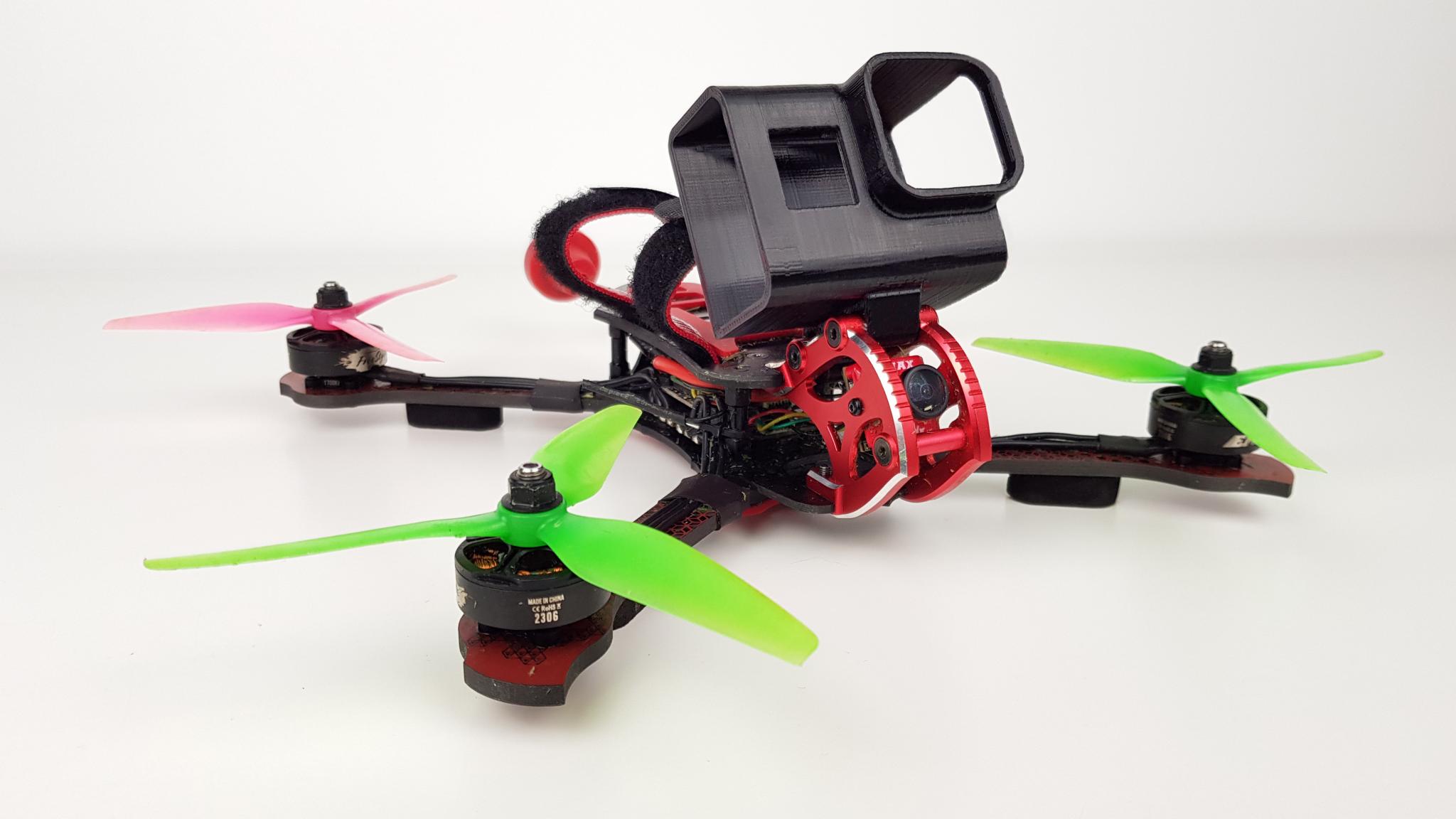

Je suis un heureux possesseur d'une U30 depuis presque 2 mois. Je commence à bien l'appréhender mais le TPU fait de la résistance. Bon je m'y attendais mais quand même. Plus j'essaie et pire s'est.
Au début j'ai réussi à imprimer une petite pièce avec l'extrudeur d'origine (vitesse lente, pas de rétractation).
Ensuite des pièces un peu plus grosses et là le fil s'enroulait autour de la roue crantée donc j'ai imprimé un extrudeur pour y arriver sans trop de difficulté
L'extrudeur accompagnant au mieux le filament :
Une impression (la protection moteur)
J'ai passé une bonne dizaine d'heures à tenter en vain l'impression d'une protection de caméra que j'ai designer mais sans succès. Au bout d'un certain temps généralement quelques minutes, le filament ne s'extrude plus.
J'ai essayé des vitesses lentes de 10 à 30mm/s, des températures de buse différentes (de 200 à 210°C), de remplacer la buse (toujours en 0.4), de remplacer le PTFE par un de meilleure qualité, vérifié que le PTFE est bien enfoncé dans le heatbreak (pas forcément le point le plus évident), de réduire le flow (de 80 à 100%), enfin de régler la hauteur de buse. Bref ça finit en tire bouchon, le filament vrille avant la buse.
Je précise que l'extrusion est bonne tant que le filament parcourt le PTFE. Une fois arrivé à la buse l'extrusion est bonne sur quelques cm voir plus puis la torsion commence (si je relâche la pression de l'extrudeur, le filament recule par élasticité)
Le TPU est un TPU Filament 3D Hero (semble sortir des mêmes usine que le SUNLU).
Si vous avez des suggestions ou un retour d'expérience à me partager, je suis preneur 🙂

Salut , il semblerait qu'au bout d'un moment la chaleur remonte trop vers le radiateur qui est sensé garder le filament froid , le TPU ramollit  et n'a plus la force de pousser .
Il faudrait voir si il y a moyen d'améliorer l'efficacité du refroidissement , J'y vois plusieurs possibilité , un ventilateur plus performant , une chaussette silicone autour du bloc de chauffe , une " séparation " entre le bloc de chauffe et le radiateur (genre plaque d'aluminium) , ou throat ' titane' qui sont sensés conduire 5 x moins la chaleur que l'acier .(argument commercial , aucune idée de la réalité de la chose)

Moi ce qui me fait tiquer c'est la taille du tire-bouchonnage et sa forme. On voit que le filament a eu beaucoup d'espace pour obtenir cette forme...
Du coup perso je vérifierais que mon PTFE est bien enfoncé à fond dans le heatbreak pour commencer.

Merci pour vos retours, je vais me pencher sur le PTFE mal enfoncer alors. C'est vrai que ça ne parait pas normal la taille de ce "tire bouchon" dans un PTFE qui doit faire moins de 2mm en contrainte.
J'avais déjà exclu cette cause mais il faut parfois vérifier une deuxième fois.

Oui j'ai re-démonté en faisant une marque sur le PTFE pour y voir plus clair. J'aurai du faire une marque avant mais je pense quand même qu'il me manquait de la longueur dans le heatbreak.
Je pense avoir la solution mais je n'ai pas encore eu le temps de tester. Il faut que je fasse quelques modifs sur ma pièce 3d avant de ré-imprimé (j'ai fait un print PLA pour voir et j'ai des corrections à apporter).

Je pensai avoir solutionné le problème mais pas encore complètement.
Impression à 230°C flow à 90%, l'impression à tenu 1h30 avant de bloquer.
Le fait est que j'ai réussi à insérer 4cm du PTFE au lieu des 5cm (en mesurant à blanc ça semble bien être ça). La question est, comment faite vous pour insérer le PTFE y'a une astuce car ça rentre vraiment mal... A chaud, à froid ? Ca glisse pas mal et ça se tord facilement.
Le tire bouchon est plus petit c'est le cm qui me manque de PTFE à coup sûr.

Bon, ben comme tu vois c'est pas assez enfoncé !!
Je ne sais pas pourquoi tu n'y arrives pas ! je l'ai fait
avec la mienne, ça glissait pas si mal ! tu as essayé
de l'enfoncer en poussant sur la collerette du pneufit ?
N'oublie pas de dévisser la buse d'un demi tour, de mettre
ton PTFE, et après de resserrer la buse !!
Hervé

Bonsoir Hervé,
Yes je pense que c'est ce qu'il me manquait (desserrer la buse). C'est rentré en force mais c'est rentré encore de quelques mm.
J'ai relancé un print et ça fait 30 min que sa se passe bien (225°C, flow 100% et 25mm/s)
EDIT : L'impression est toujours en cours 3h après. Problème résolut. C'était bien le PTFE qui était mal enfoncé. Je pensai avoir exclu cette option vu qu'il était extrêmement difficile à enfoncer. Je contrôlerai le diamètre extérieur du tube pour voir si ce n'est pas lié à un problème de tolérances.
