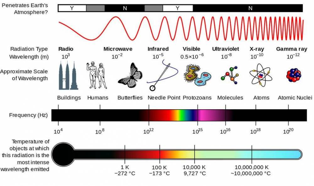

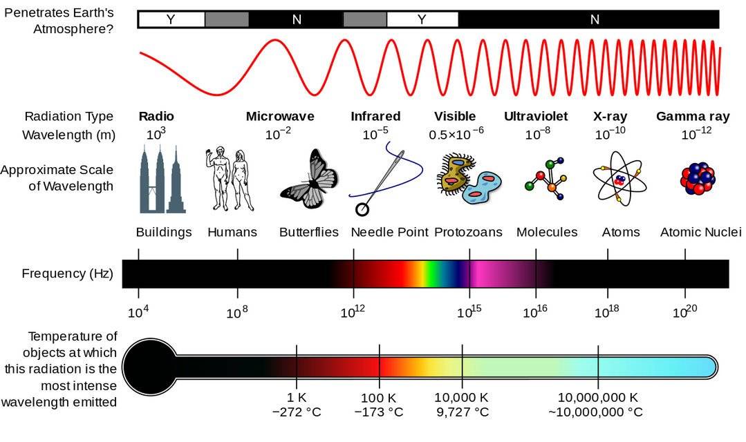

Pascal03 Posté(e) Février 28, 2020 Posté(e) Février 28, 2020 (modifié) Le 25/02/2020 at 11:58, tanguyp14 a dit : Je sais pas trop si mélanger de la lumière Rouge Et Bleu/Violet ça donne de l'ultra violet (?) Absolument pas ! Ultra-violet ne veut pas dire "super-trop-méga-à-fond" violet ! cette appellation veut dire littéralement "au dela du violet", ou "plus loin que le violet" : le violet étant la couleur la plus au bord de l'arc en ciel (au coeur de la courbure. la couleur la plus au bord à l'exterieur est le rouge et les ondes en deça du rouge sont... les infra rouges.... Infra, ultra, c'est cohérent). Pour bien assimiler ce principe, j'ai trouvé un petit schéma ici : https://www.hisour.com/fr/electromagnetic-spectrum-23812/ C'est très explicatif. la longueur de l'onde est comparé à divers objets, et surtout à des températures. la lumière visible correspond à des températures qu'on peut "sentir". en deçà c'est définitivement trop froid (plonge ta main dans de l'azote liquide à -173°, tu ne sens plus rien car c'est instantanément congelé, donc mort !) et au delà, définitivement trop chaud ! ça brule et c'est tout. (d'ailleurs les UV courts - à 254nm donc de haute énergie - sont utilisés comme bactéricides). Mélanger du rouge et du bleu, c'est comme mélanger de l'eau froide et de l'eau tiède : ça ne peut pas donner de l'eau bouillante. Pascal Modifié (le) Février 28, 2020 par Pascal03 1

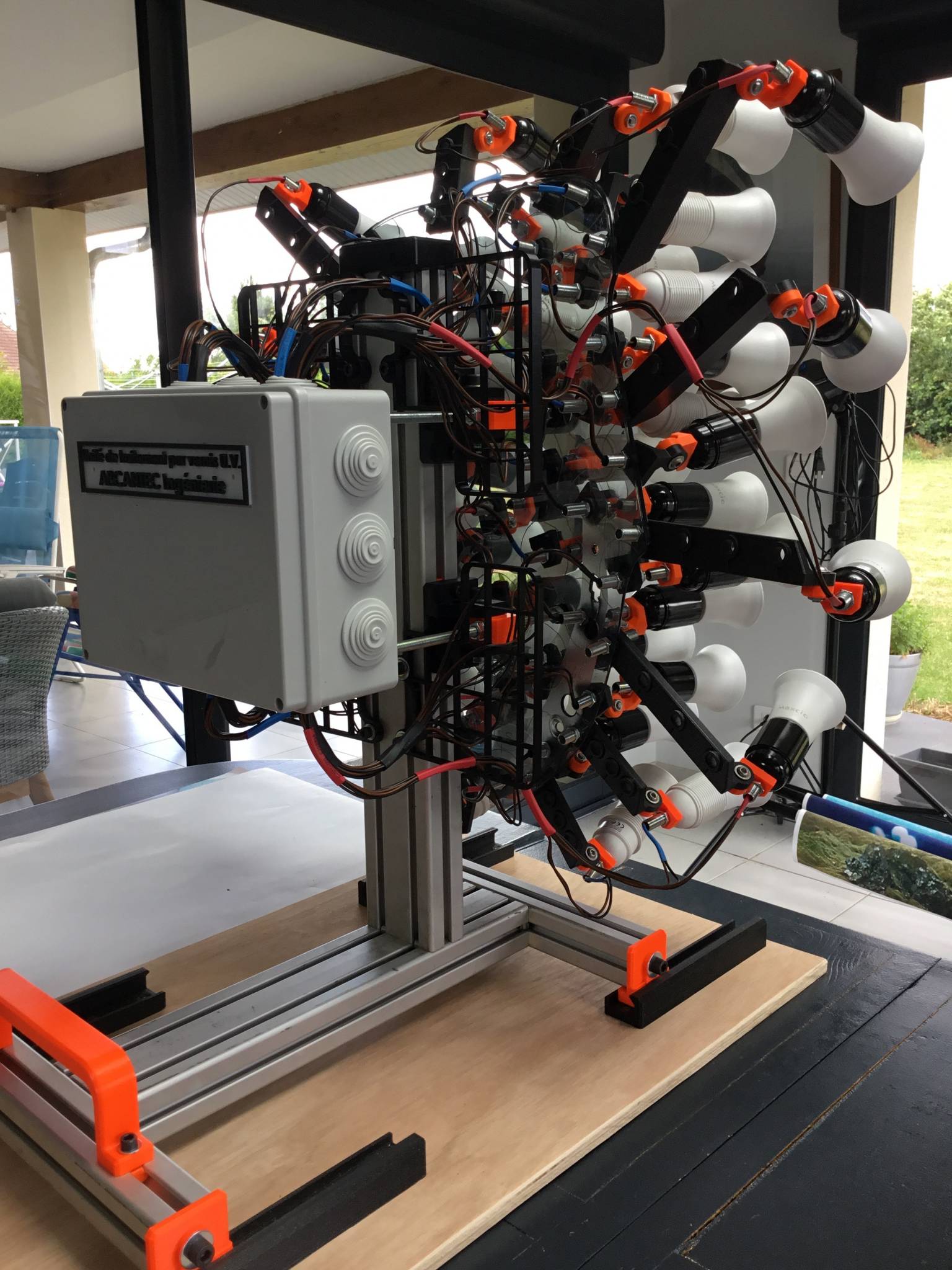

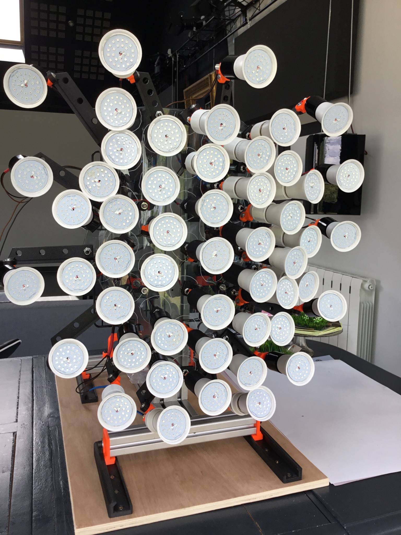

divers Posté(e) Juin 6, 2020 Posté(e) Juin 6, 2020 (modifié) Voici une partie de nom dernier dispositif de polymérisation instantané de grandes pièces vernies. Sur la photo c’est la moitié de la partie polymérisation mais avant il y a d’autres sous-ensembles en I.R. a quartz pour désolvanter. on ne le voit pas sur la photo mais les lampes ne sont pas sur le même plan car les pièces à traiter sont bombées. Il y a 50 lampes de 25 leds donc 1250 leds par face pour une puissance de 550W. je n’ai pas encore bien positionner les lampes car elles sont toutes réglables Indépendamment dans les trois directions (encore un peu de boulot) Modifié (le) Juin 6, 2020 par divers 1
