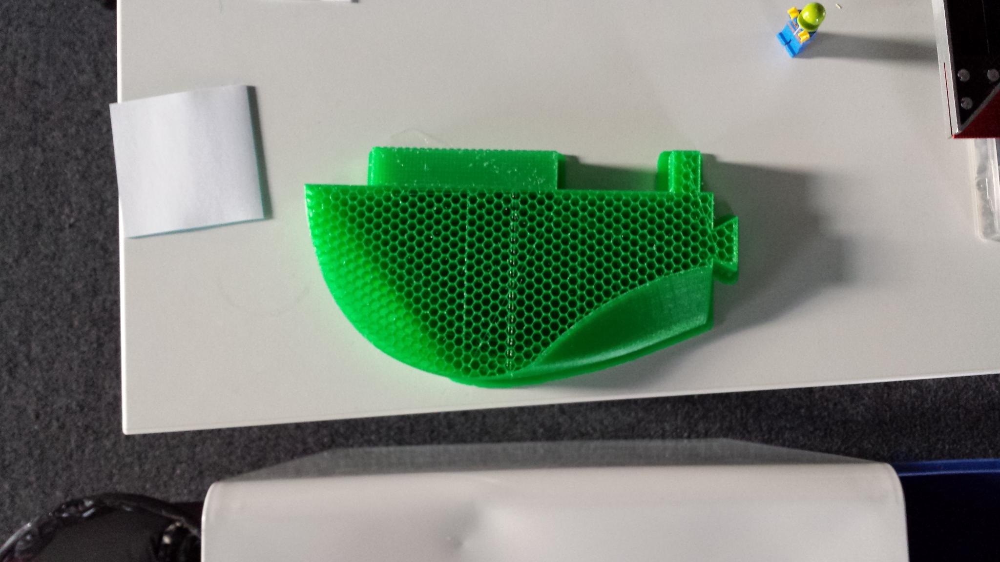

Guillaume3D Posté(e) Juin 14, 2019 Auteur Partager Posté(e) Juin 14, 2019 Il y a 10 heures, Pascal03 a dit : Sinon, il y a la solution de laisser de nombreuses structures creuses, et de les remplir ensuite de plexiglax pour renforcer le tout. Comme dit dans un autre post, la tension d'une corde sur une guitare est d'environ 80Kg, à multiplier par 6 donc.... Et évidemment les défonces pour loger les micros sont dans le trajet des cordes, entre le cordier et la fixation du manche, et fragiliseront d'autant la structure. donc cette dernière devra impérativement être renforcée à cet endroit. Donc pourquoi pas y couler de la résine plexi en abondance, l'impression 3D pouvant alors servir de moule à cette dernière. J'ai vraiment pas envie de couler du plexi dans la guitare, donc remplissage à fond ? Lien vers le commentaire Partager sur d’autres sites More sharing options...
Guillaume3D Posté(e) Juin 14, 2019 Auteur Partager Posté(e) Juin 14, 2019 (modifié) @Pascal03 Voilà le remplissage d'une guitare en 3D: Et donc l'imprimer en 0.3 ? @filament-abs.fr, donc tu me conseilles le PLA 3D870 ? D'après ce que j'ai vus sur le site il résiste jusqu'à 140°C, c'est exact ? Et est-ce qu'il est très solide, résistant ? Modifié (le) Juin 14, 2019 par Guillaume3D Lien vers le commentaire Partager sur d’autres sites More sharing options...
Tircown Posté(e) Juin 14, 2019 Partager Posté(e) Juin 14, 2019 Tu peux aussi remplir de mousse expansive. Dans ce cas laisse creux si possible (support de la paroi supérieure). Ce n'est pas plus résistant en 0.3mm qu'en 0.15mm; c'est même l'inverse. En revanche il faut augmenter le nombre de wall, au moins 3. Lien vers le commentaire Partager sur d’autres sites More sharing options...
Pascal03 Posté(e) Juin 14, 2019 Partager Posté(e) Juin 14, 2019 (modifié) non, ce n'est pas ça qu'il faut remplir (ça n'ajoutera pas de solidité, seulement du poids. si le PLA lâche tu auras plein de petites pièces hexagonales et c'est tout). Une chaine n'est solide que par son maillon le plus faible, et tu pourrais remplir d'acier trempé que ça ne renforcerait pas le PLA si le remplissage des alvéoles n'est pas jointif et solidaire là où ça a besoin d’être renforcé, c'est de la fixation du manche jusqu'au au cordier. et assez large car les défonces pour les micros vont affaiblir le tout. tu peux t'inspirer des guitares stick (exemple). la lutherie est réduite à l'essentiel, et c'est cette partie qui devra être solide (en résine d'un seul bloc, ou en bois). tu peux même t'affranchir de la partie arrière (après le cordier) car elle n'est plus en contrainte, elle ne sert ici qu'à abriter l'électronique. le reste, que tu t'inspires d'une strat, d'une les-paul ou d'une flying V, c'est des fioritures. et renforcer loin des zones en contraintes ne sert à rien Il y a 2 heures, Tircown a dit : Ce n'est pas plus résistant en 0.3mm qu'en 0.15mm; c'est même l'inverse Ce n'est pas ce qui est indiqué dans la vidéo de Prusa sur les différents diamètres de buse. à priori plus c'est imprimé gros et plus c'est résistant. Pascal Edit : une illustration de ce qui doit être solide, et de ce qui peut ne pas l'être, avec "the log", la première solid-body fabriquée par le grand Les Paul (qui a aussi inventé la chambre d'écho et l'enregistrement multipiste) dans les années 40 : https://www.guitariste.com/chroniques/les-paul-the-log,4667,1.html Ici, la partie solide est longue car le cordier est fixé au cul de la guitare. Modifié (le) Juin 14, 2019 par Pascal03 Lien vers le commentaire Partager sur d’autres sites More sharing options...

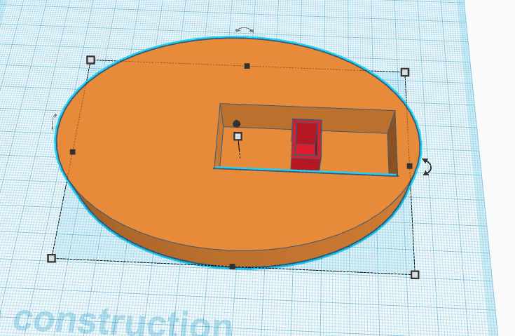

Pascal03 Posté(e) Juin 15, 2019 Partager Posté(e) Juin 15, 2019 Non : tu fais un print normal, en laissant vide la zone qui recevra le manche, le cordier et les micros.juste assez de matière pour mouler la résine. exemple vite fait avec tinkercad : La forme ovale représente le corps de la guitare. la découpe recevra la résine, et le manche et le cordier seront vissés dans cette résine.tu peux prévoir des "moules" supplémentaires (en rouge) qui resteront vides, ce sera les défonces pour les micros (tailles et formes en conséquence). l'avantage est qu'en plus il sera possible de noyer dans la résine des renforts acier supplémentaires si besoin. Le tout pourra être caché par un pickguard imprimé. Lien vers le commentaire Partager sur d’autres sites More sharing options...
