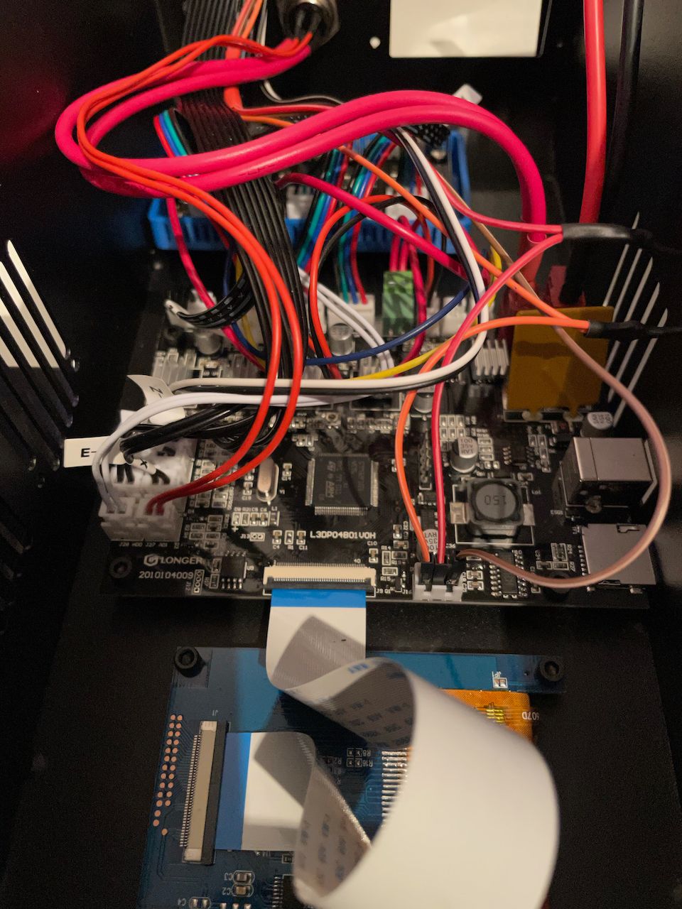

YggDrazill31 Posté(e) Décembre 15, 2020 Partager Posté(e) Décembre 15, 2020 Bonjour, je rencontre un soucis avec mon bltouch qui se s’initialise plus au démarrage de l'imprimante. Je possède une alfawise U20 (carte mère v07), avec marlin 2.0.5.3, le condensateur C39 est bien dessoudé pour rappel. Mon imprimante fonctionnait très bien avec le bltouch officiel v3.1 jusqu’à présent, mes dernières impressions ont durée 69h et 14h et ensuite problème. On peut bien réinitialiser le bltouch, le déployer mais pas le monter, du coup au démarage il clignote. J'ai tester d'installer le dernier firmware de longer 2.19 puis installer ma compilation mais le problème persiste. Avez-vous une idée de comment régler le problème? Lien vers le commentaire Partager sur d’autres sites More sharing options...
YggDrazill31 Posté(e) Décembre 21, 2020 Partager Posté(e) Décembre 21, 2020 J'ai testé le bltouch en volant avec le petit câble d'origine le problème est le même, ce n'est donc pas un problème de câble. Lien vers le commentaire Partager sur d’autres sites More sharing options...

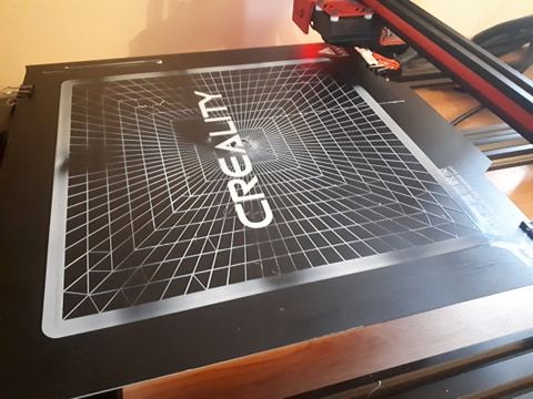

Makeithappenworkshop Posté(e) Janvier 18, 2021 Partager Posté(e) Janvier 18, 2021 (modifié) Bonjour à tous et un grand merci à tous pour toutes vos contributions. Je viens d'installer un BL Touch sur ma U20 carte mère V08 Cependant je n'ai pas l'impression que la compensation marche tip top, j'ai testé un print sur quasi toute la surface et on voit bien que des zones sont bien remplies et d'autres non. Vous pourrez le constater par vous même sur la photo ci-dessous: Je vois bien l'axe Z fonctionner donc j'imagine que la compensation est bien active mais pourquoi est-ce que je n'ai pas de bons résultat ça ??? Mystère. Si vous avez une idée du pourquoi ce serait génial. Voici mon Gcode, c'est un mix de ce qu'avait posté Jerome.C et le créateur de ce tuto https://arduiblog.com/2020/06/22/installation-dun-bltouch-sur-lalfawise-u30-pro/ ; -- START GCODE -- M140 S{material_bed_temperature_layer_0} ; Chauffe le lit à la température paramétrée sans attendre sans attendre que la température soit atteinte M104 S150; Préchauffe l'extrudeur à 150° sans attendre que la température soit atteinte G21 ;metric values G90 ;absolute positioning M82 ;set extruder to absolute mode M280 P0 S160; BL-Touch Alarm realease G4 P100; Delay for BL-Touch G28 ; Homing de tous les axes M280 P0 S160 ; BLTouch alarm release G4 P100 ; delay for BLTouch G29; Auto leveling M420 S1 M420 Z5 ; LEVELING_FADE_HEIGHT Real activation and set parameters (if not set here, Z-Compensation failed) M500; Write data carto G29 M190 S{material_bed_temperature_layer_0} ; Chauffe le lit à la température paramétrée jusqu'à ce que la température soit stable M109 S{material_print_temperature_layer_0} ; Chauffe le l'extrudeur à la température paramétrée jusqu'à ce que la température soit stable M117 Purge extruder ; Affiche le message "Purge extruder" sur le LCD G92 E0 ; Reset extruder (définit la position de l'extrudeur à 0) G1 Z5.0 F3000 ; Monte le Z de 5mm à 3000mm/min (50mm/s) afin de ne pas abimer le plateau G1 X2 Y10 Z0.3 F5000.0 ; Déplacement de la tête au coin du plateau G1 Y110 E12.5 F1000 ; Début de la purge G1 X7 Z5 F1000.0 G1 Z0.1 F1000 G1 Y10.0 E25 F1000 G92 E0 ; Reset extruder ; Fin de la purge G1 Z1.0 F3000 ; On remonte le Z de 1mm à 3000mm/min (50mm/s) afin de ne pas abimer le plateau au prochain déplacement M117 Début de l'impression ! ; -- end of START GCODE -- Merci d'avance à vous et bonne journée Modifié (le) Janvier 18, 2021 par Makeithappenworkshop Lien vers le commentaire Partager sur d’autres sites More sharing options...
