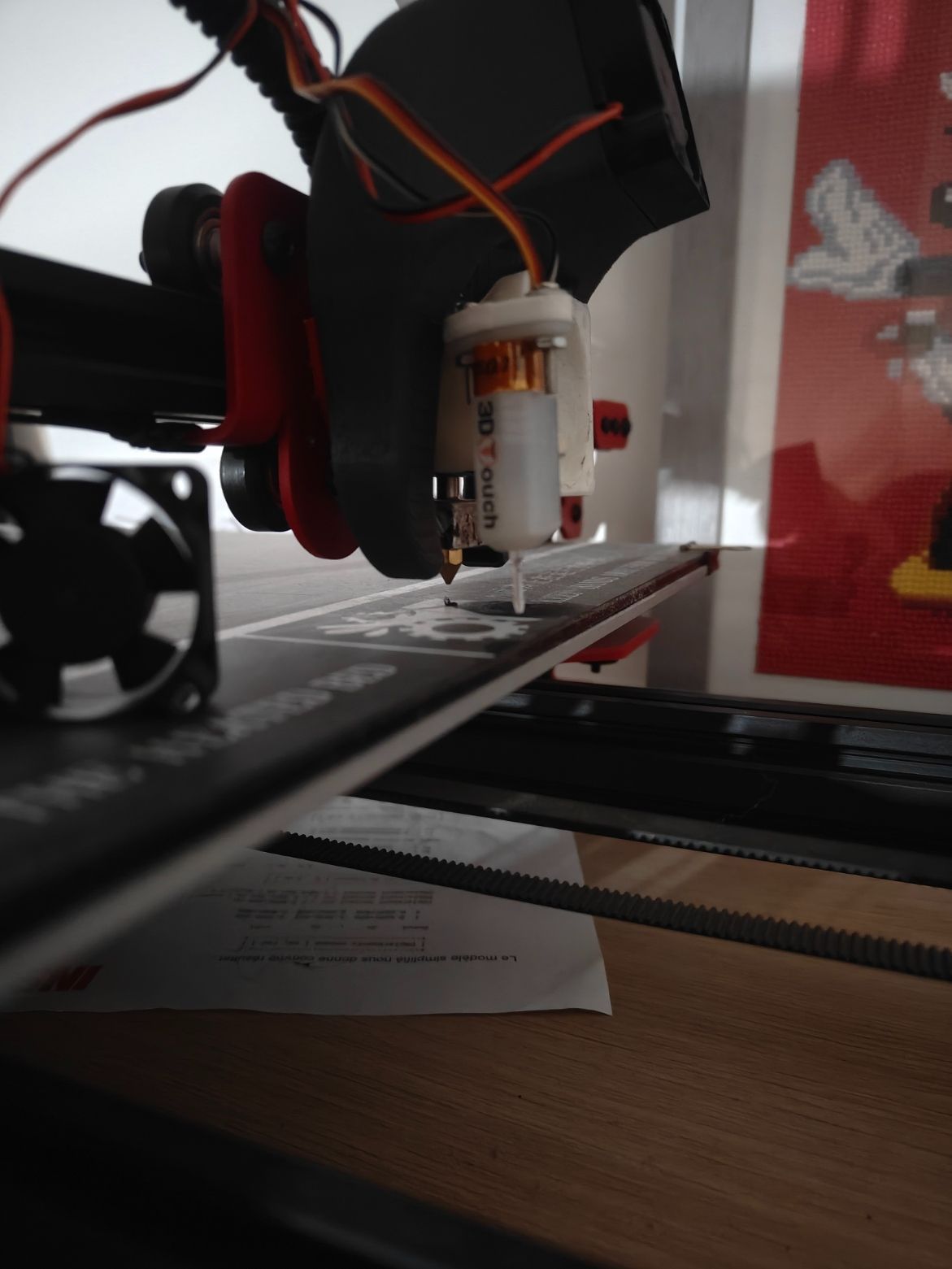

Bonjour, je possède une u20 plus et ai ajouté un BL touch cependant j'ai essayé de modifier le fichier configuration afin de modifier les dimensions du à l'ajout d'un fang.
Néanmoins, lorsque je lance une impression, mon bl touch va hors du plateau et je suis obligé de l'arreter à la main.
Une personne serait en capacité de m'aider car je ne trouve pas la ligne à modifier, merci d'avance

Oui lorsqu'il fait le auto home afin de commencer la série de point de nivellement mon bl touch se retrouve hors du plateau afin que la buse sois à la limite du plateau.
Configuration.h Configuration_adv.h
Dans ton fichier de config, le BLtouch est placé 35mm à gauche et 6 en avant de la buse. Est-ce que c'est la réalité?
Si tu veux restreindre la surface de palpage, il faut jouer sur les constantes suivantes du fichier configuration_adv.h, en décommentant (suppression des //) et en affectant la valeur voulue:

J'ai bien trouvé les commandes cités et j'ai recompiler puis envoyé sur l'imprimante.
Désormais lorsque je met l'auto Home, le bl touch est bien sur le plateau.
Celui-ci s'allume en bleu et s'étend puis ma buse descend et ne s'arrête jamais jusqu'a passer à travers le plateau (arret d'urgence oblige)
D'ou peut venir cette erreur ?
Merci d'avance
