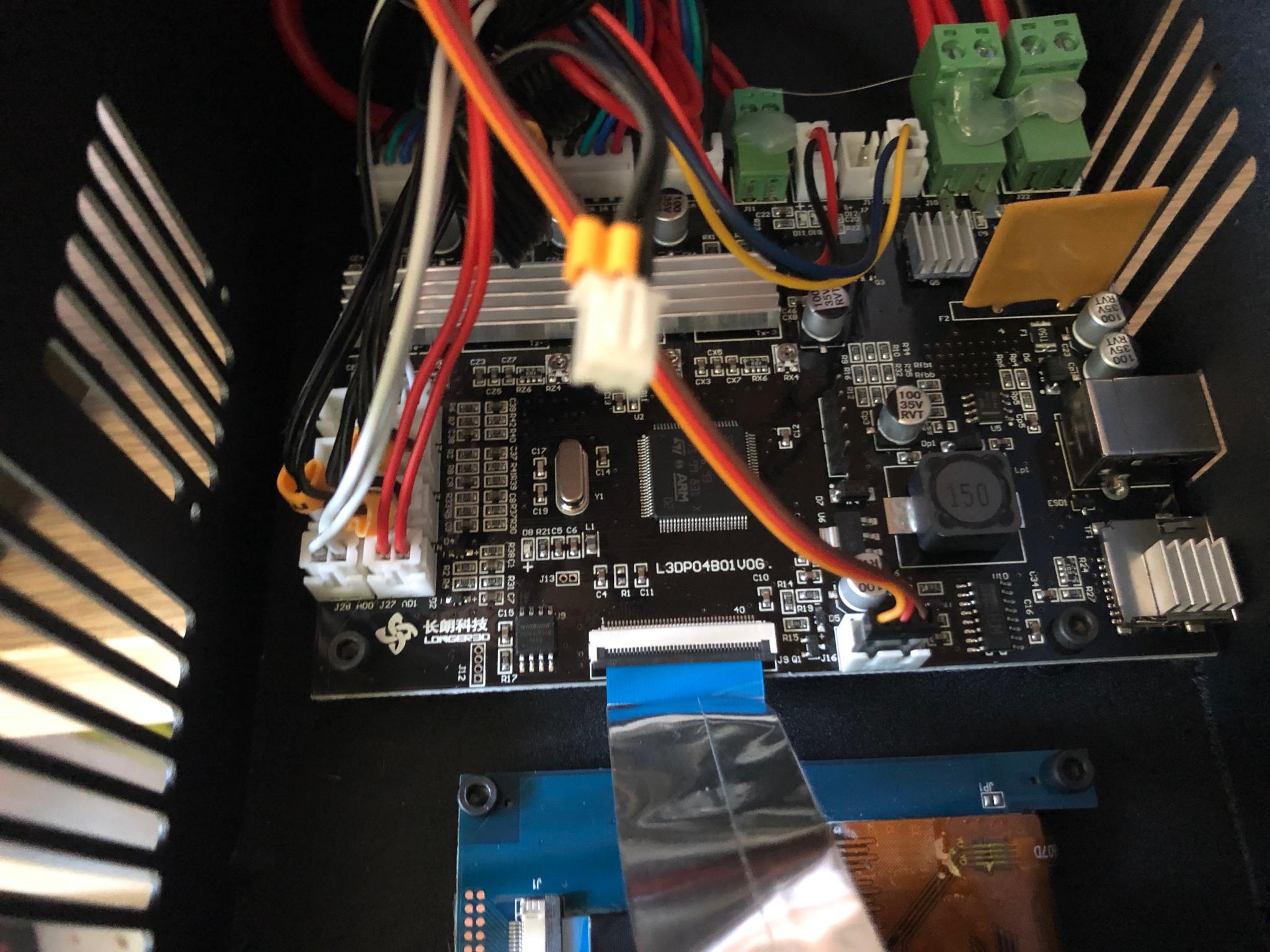

Merci pour le tuto.
Je viens d'installer le BLTouch, mais à l'ouverture du boitier, mauvaise surprise, il manque le connecteur. 🧐
C'est cuit pour cette carte mère ?

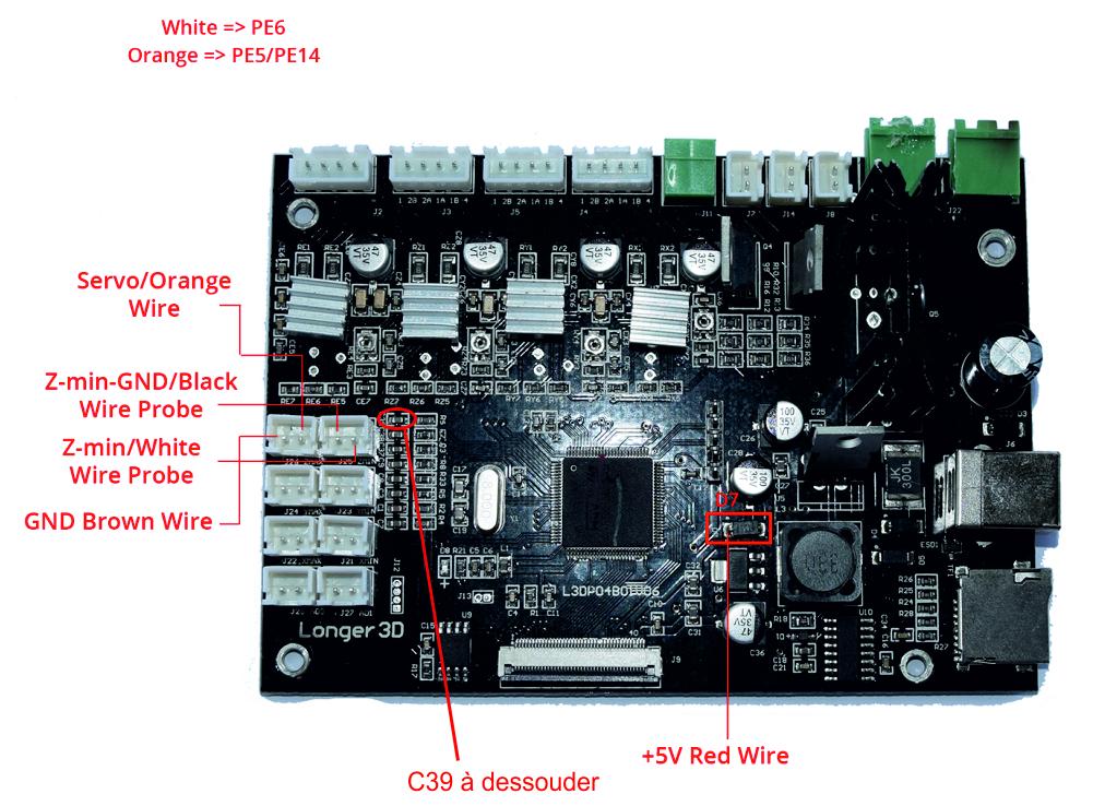

@Vortex si tu va voir la
Le 25/06/2019 at 16:19, 3d92Printer a dit :
Bonjour , cette photo ?
vers le milieu de la page il parle de ta version de cm la V8,  sa devrait répondre a tes interrogations.
Oui mais attention j'ai reçus des MP qui demandent des vérifications avant que je puisse remettre la partie du tuto pour les CM en version < à V0G.
A priori le schéma pour les versions <= V08 est ok.
Je précise juste, au cas ou comme moi vous ne l'auriez pas bien compris, qu'il n'y a pas besoin d'ajouter de résistance sur ces CM.
Je me lance sur ma V07 et je reviendrais vous dire ce que cela donne...
