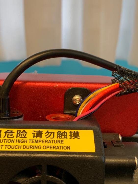

Alban P Posté(e) Juin 23, 2019 Partager Posté(e) Juin 23, 2019 (modifié) Bonjour à tous, je me trouve devant un problème de BTR. si j'étais devant un moteur ... le problème serait réglé mais sur une imprimante ... Donc voilà j'ai un BTR foirée que j'ai besoin de retirer pour démonter une pièce de mon imprimante. Auriez-vous une solution ? Pâte à roder ... ? D'avance merci pour votre aide. Alban Modifié (le) Juin 23, 2019 par Alban P Lien vers le commentaire Partager sur d’autres sites More sharing options...

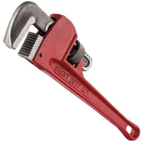

Vincent Posté(e) Juin 23, 2019 Partager Posté(e) Juin 23, 2019 Il y a 4 heures, Alban P a dit : pâte à roder http://liquimolyfrance.fr/grip-vis pince-etau ? 1 Lien vers le commentaire Partager sur d’autres sites More sharing options...
Alban P Posté(e) Juin 23, 2019 Auteur Partager Posté(e) Juin 23, 2019 un peu compliqué à cet endroit Envoyé de mon iPhone en utilisant Tapatalk Lien vers le commentaire Partager sur d’autres sites More sharing options...

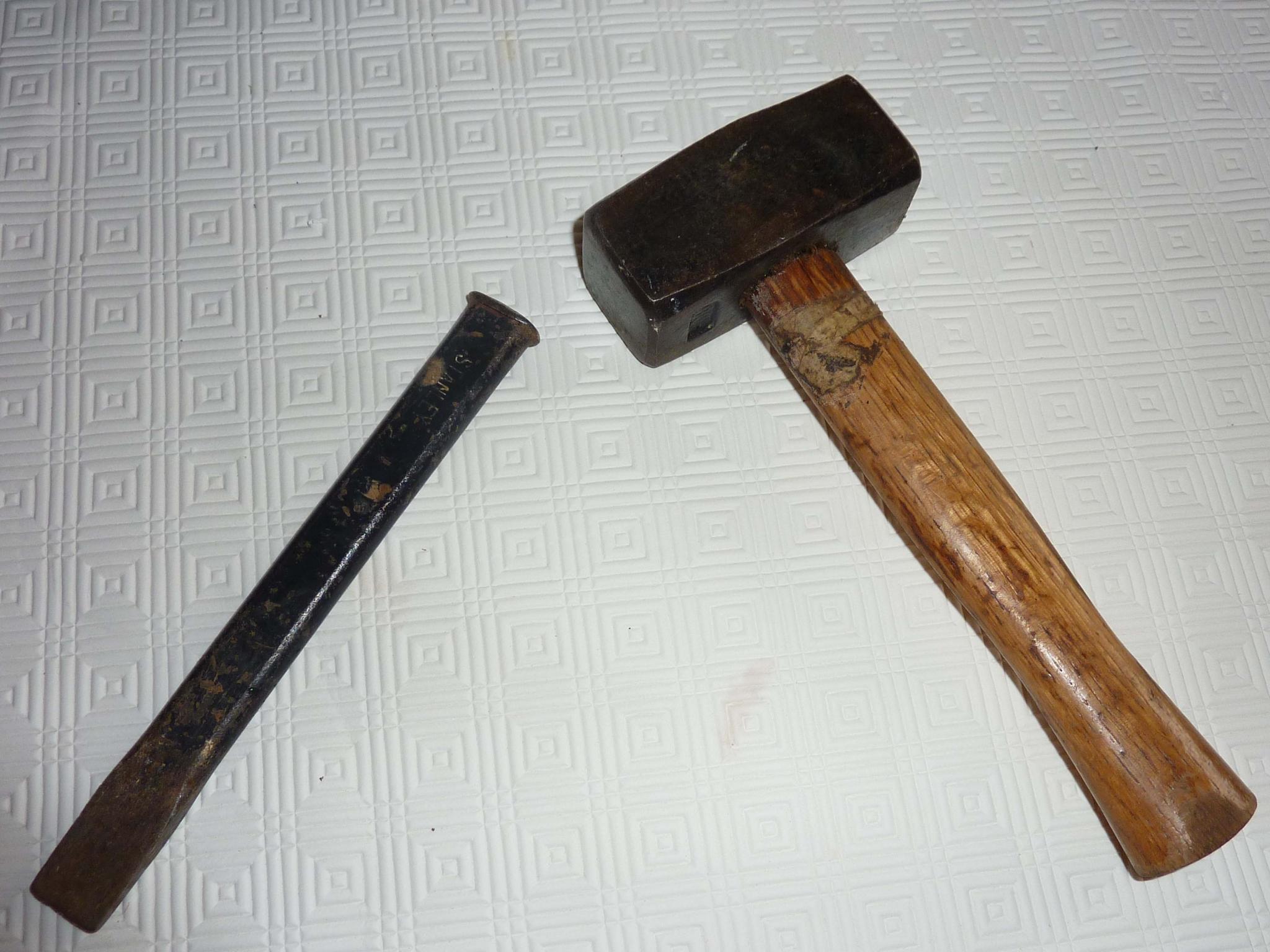

Yo' Posté(e) Juin 23, 2019 Partager Posté(e) Juin 23, 2019 (modifié) Hello, Un coup de burin bien aiguisé pour faire une entaille et ensuite utiliser un tournevis plat. Ou sinon avec une scie/lime/dremel. Il y a aussi la possibilité de desserrer la vis avec un petit burin bien aiguisé en tapant sur le haut de la tête de manière à faire tourner la vis dans un sens. Outils préconisés : A manier avec tact et délicatesse. Modifié (le) Juin 23, 2019 par Yo' 1 Lien vers le commentaire Partager sur d’autres sites More sharing options...

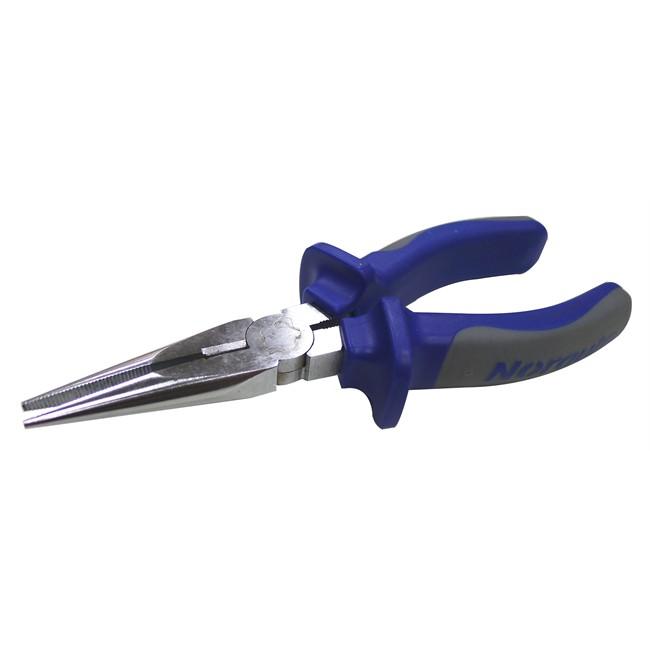

pascal_lb Posté(e) Juin 23, 2019 Partager Posté(e) Juin 23, 2019 sinon il y a peut être moyen de prendre la tète de vis avec une petite pince.... nan je rigole de ce genre Lien vers le commentaire Partager sur d’autres sites More sharing options...
