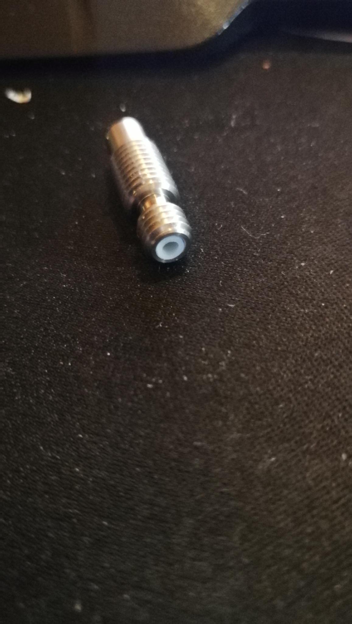

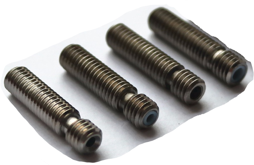

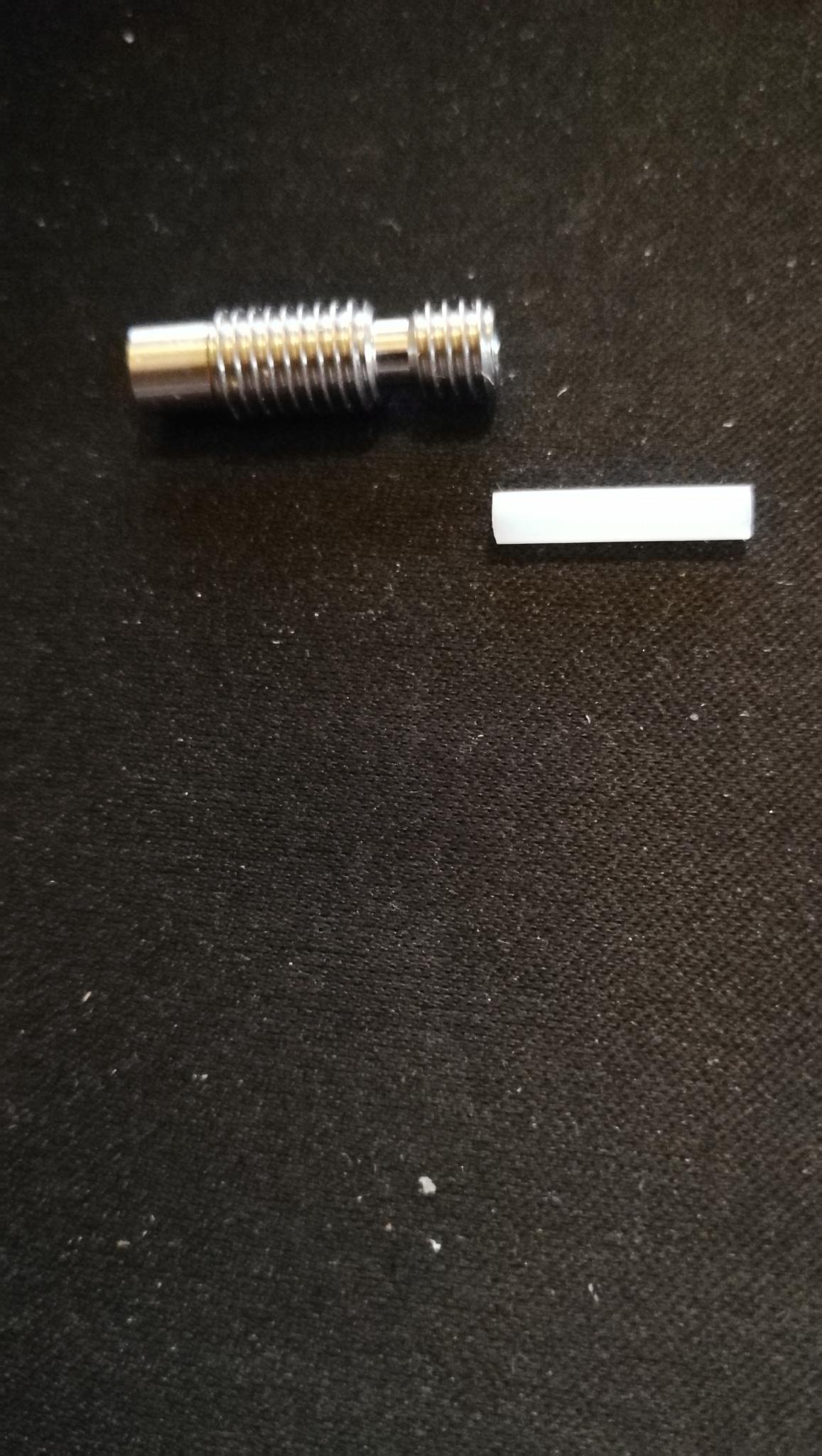

yopla31 Posté(e) Septembre 27, 2019 Partager Posté(e) Septembre 27, 2019 Pour les heatbreaks, j'utilise toujours les "Full metal" car c'est ce qui est livré avec les Hotend de e3d. Le plus souvent, j'ai des buses en acier trempé (volcano sur la CR10 et v6 sur la Ender5), m'évitant un démontage lors d'impression de filament abrasif (XC-CF20 [carbon] , copperFill [cuivre]). Avec mes premiers tests de double extrusion sur la même hotend en utilisant à un Y, j'ai essayé les heatbreak de type Bore, car les "3mm tube inner" sont limités en température par la nature du PTFE utilisé, qui ne résiste pas aux hautes températures, comme la tête XCR 2IN1 ! Les heatbreak de type Bore permettent d'utiliser du PTFE Capricorn, résistant aux hautes températures. L'inconvénient, c'est que le PTFE est d'un seul tenant de l'extrudeur jusqu'au siège de la buse, nécessitant un pneufit de bonne facture pour éviter tout mouvement entre PTFE et buse ! Si quelqu'un trouve le moyen de remplacer le PTFE de 3 mm par du Capricorn . Cela dit, de longues impression en XT-CF20 ou de l'ApolloX à 260°, même le Capricorn va vite être à remplacer. Les Full Metal font la différence, même si le serrage des buses acier trempé est essentiel pour éviter les fuites en suivant la procédure de e3d (monter la hotend à 285° pendant au moins 1mn et serrer à cette température). 1 Lien vers le commentaire Partager sur d’autres sites More sharing options...

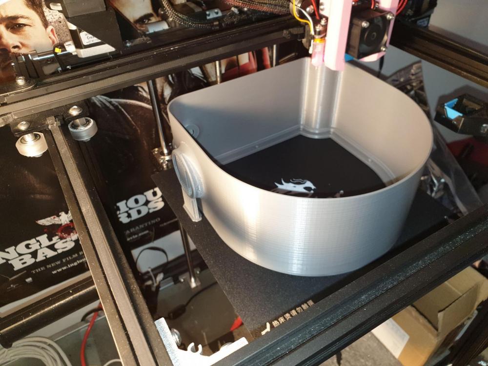

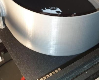

yopla31 Posté(e) Novembre 13, 2019 Partager Posté(e) Novembre 13, 2019 @Poisson21, à l'occasion du premier bouchage de ma XCR 2IN1 v2, léger mais suffisant pour que mon extruder BondTech (clôné) m'arrache mon tube Capricorn, j'ai monté la nouvelle versionde tête XCR, la XCR3D 2IN1-S1 rouge . 1ère constatation, elle est compatible "dimensionnellement" et semble symétrique et donc réversible. Je note quelques points : les vis tenant les pneufit, peuvent être accessibles du fait de la réversibilité du corps. Il suffit de monter la tête ainsi. il y a, sur cette version, deux vis pour maintenir le HeatBreak, ce qui implique de modifier la pièce supportant le ventilateur si l'on veut prévoir le démontage du heatbreak in situ. l'axe d'extrusion est maintenant centré avec le corps; sur la v2, l'axe était plus proche du chariot X. Sur la Ender 5, je perds quelques millimètres de capacité en Ymax. Il me faudra mesurer et corriger le firmware en conséquence pour éviter d'imprimer hors plateau ! Après démontage, le PTFE de la v2 qui a pas mal imprimé, mais jusqu'à des températures de 245°/250° maxi (ASA ApolloX), a bien morflé. C'est certainement la raison du léger bouchage ! Je pense qu'il faut prévoir un remplacement régulier. J'ai imprimé le support d'écrans pour ma CR10 avec du PLA ICE noir à 80mm/s en 0.2 de couche, résultat : PARFAIT !! impossible pratiquement de distinguer les couches, sur la photo plus haut, on distingue des légères vagues : Sur mes pièces (support écrans et son pieds), état de surface parfait ! Pour information, ma tête est toujours une v6 pour la quelle j'utilise un bloc de chauffe alu standard et une buse 0.4 acier trempé. Je n'ai fait que la remonter sur la nouvelle XCR. Est-ce dû à cette nouvelle version ? Les vaguelettes étaient peut-être dues au PLA, du Wanhao Premium argent, très bon marché ? Je ferai des photos quand la CR10 sera remontée et opérationnelle. Pour le moment, j'aurais un problème de régularité des couches qui est apparu à l'impression de la partie avant du support écrans. Est-ce dû au PLA blanc 3D870 ? Il faut que je teste avec le ICE PLA noir qui m'a donné ce résultat parfait sur la Ender5. Je n'ai pas de nouveau imprimé en dual. J'espère que la qualité en bi-matière sera aussi parfaite !! Le format de chassis de la Ender5 est certainement la meilleure combinaison. A tel point que je commence à lorgner sur la Ender5 Plus... mais ce n'est pas raisonnable !! Lien vers le commentaire Partager sur d’autres sites More sharing options...

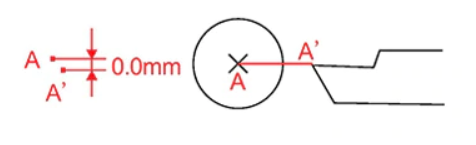

Poisson21 Posté(e) Novembre 28, 2019 Auteur Partager Posté(e) Novembre 28, 2019 Bon grâce a @fran6p j'ai pu faire mon premier démarrage aujourd'hui. C'est pas mal, par contre il va falloir que je sois inventif et me faire des outils, j’avais pris des porte outil en 8x8 et malheureusement ça va pas, je me retrouve avec des problème de hauteur par rapport a la pièce. Plus qu'a maîtriser la bête ^^ Lien vers le commentaire Partager sur d’autres sites More sharing options...
Jean-Claude Garnier Posté(e) Novembre 28, 2019 Partager Posté(e) Novembre 28, 2019 (modifié) 8x8 c'est déjà gros pour une machine comme celle-là Tu le sais, l'arête coupante d'un outil de tour doit être exactement à la même hauteur que l'axe de la pièce Un poilicule en dessous c'est pas (trop) grave, mais au-dessus ça va pas du tout, ça risque d'engager fort et de tout péter Les porte-outils de tour sont calculés pour un carré donné, mais on peut en mettre des plus petits si on cale dessous Sachant que ces vis sont du M4 pour toi ça doit être du 6x6 Modifié (le) Novembre 28, 2019 par Jean-Claude Garnier Lien vers le commentaire Partager sur d’autres sites More sharing options...
Poisson21 Posté(e) Novembre 28, 2019 Auteur Partager Posté(e) Novembre 28, 2019 (modifié) Perdu, l'outil de base, c'est du 4x4 donc j'ai commander de la barre traitée de même dimension et je vais tailler des outils à la meuleuse et à la dremel. Ça m'enchante pas mais j'avais pas du tout penser à ça et les outils dispo sont quasi inexistant. J'ai déjà pu tester celui qu'il y avait avec sur un bout de tube en laiton et c'est pas mal du tout. Je bricolerais les portes outils aussi pour voir si j'arrive à m'en servir. Modifié (le) Novembre 28, 2019 par Poisson21 Lien vers le commentaire Partager sur d’autres sites More sharing options...
