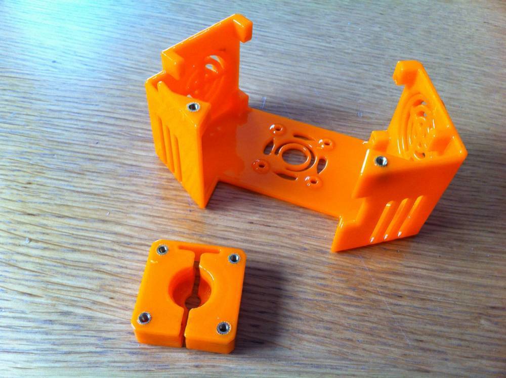

Juste une petite remarque, dans la mesure du possible, j'utilise maintenant les inserts Ruthex. C'est propre, durable et suffisamment solide pour permettre un démontage fréquent si tu respectes bien les diamètres de perçages préconisés. Par exemple, mon boitier "Standalone by @razor😉, les vis à tôle utilisées commencées à ne plus tenir ! J'ai repercé et mis les inserts et plus de problème. L'inconvénient, c'est que ta modélisation change : ou tu prévois un emplacement pour un écrou (les écrous carré étant plus facilement insérables!), ou tu prévois un perçage pour l'insert !

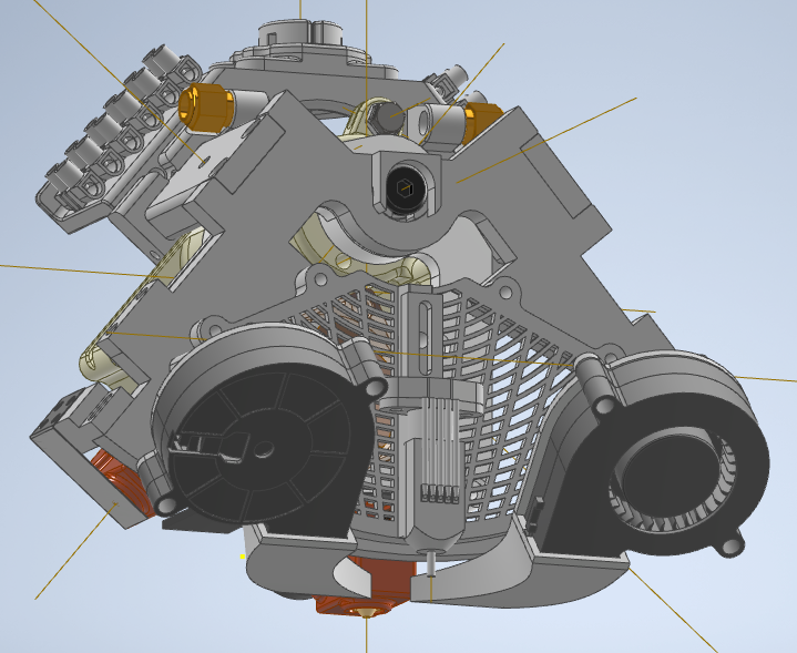

Je vais essayer de finir ma nouvelle version de tête dual-extrusion, j'espère plus rigide que ma 1ère version, et normalement avec des aimant de blocage en position plus costauds ! J'avais dû utiliser des électro-aimants pour éviter que le champ magnétique des aimants stoppe mes ventilos de corps de hotend ! 😲  Le genre de truc que tu prévois absolument pas et te ruine ta modélisation ! 🥺 Cette fois, j'ai opté pour un ventilo qui souffle dans 2 canaux traversés par le corps du e3d. De toute façon, le corps de e3d visé (utilisé sur les delta) est beaucoup trop instable. Ça se desserre facilement, c'est très délicat à serrer, et la fixation n'est pas suffisante pour une bonne rigidité. Donc, on recommence à zéro !

tu as raison  quand j ai commence mon standalone début  de mes premiers print   , je ne connaissais pas les inserts pour pla , si se serais a refaire  je préconiserais ceux ci  pour les couvercles . maintenant j utilise ceux ci 🙂

C'est possible de modifier ensuite, la preuve ! Si on n'ouvre pas les boîtiers, les vis suffisent. Malheureusement, "bidouilleurs" que nous sommes, très vite les trous se dégradent !
J'ai aussi ces inserts à poser avec une pince pour les tôle, voire plaque carbone (?), mais les essais que j'ai effectués, n'étaient pas satisfaisant; Peut-être des diamètres affinés ?!
Avant les Ruther, j'ai utilisé ceux-ci :
71RuEAhP9wL._AC_SL1500_.jpg moins efficaces que les Ruther et moins faciles à poser, mais les différentes longueurs permettent de s'adapter à l'épaisseur.

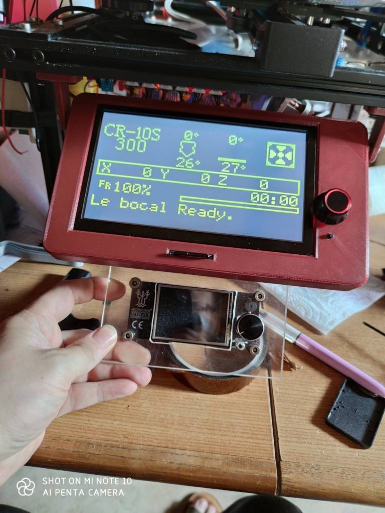

Bon, je fainéante totalement sur le passage en MGN15, j'ai reçu les patins Hiwin originaux, mais faut que je réimprime pas mal de truc et avec le Covid j'ai plus de PLA qui va bien et dont j'aimais la couleur.
Donc en attendant les réappros de tout le monde j'ai commandé un nouvel écran hybride 7" de chez BTT, modélisé un cadre qui va bien ( avec 2 erreurs à corriger,  j'avais pas la taille du bouton reset avant de modéliser et j'ai pas laisser assez de marge pour la rallonge sd au niveau de la prise écran).
C'est clair que ça change la vie pour ceux qui ont du mal avec leurs yeux. 😁.
https://www.thingiverse.com/thing:4537507 (Avec correction des problèmes sus cités)
