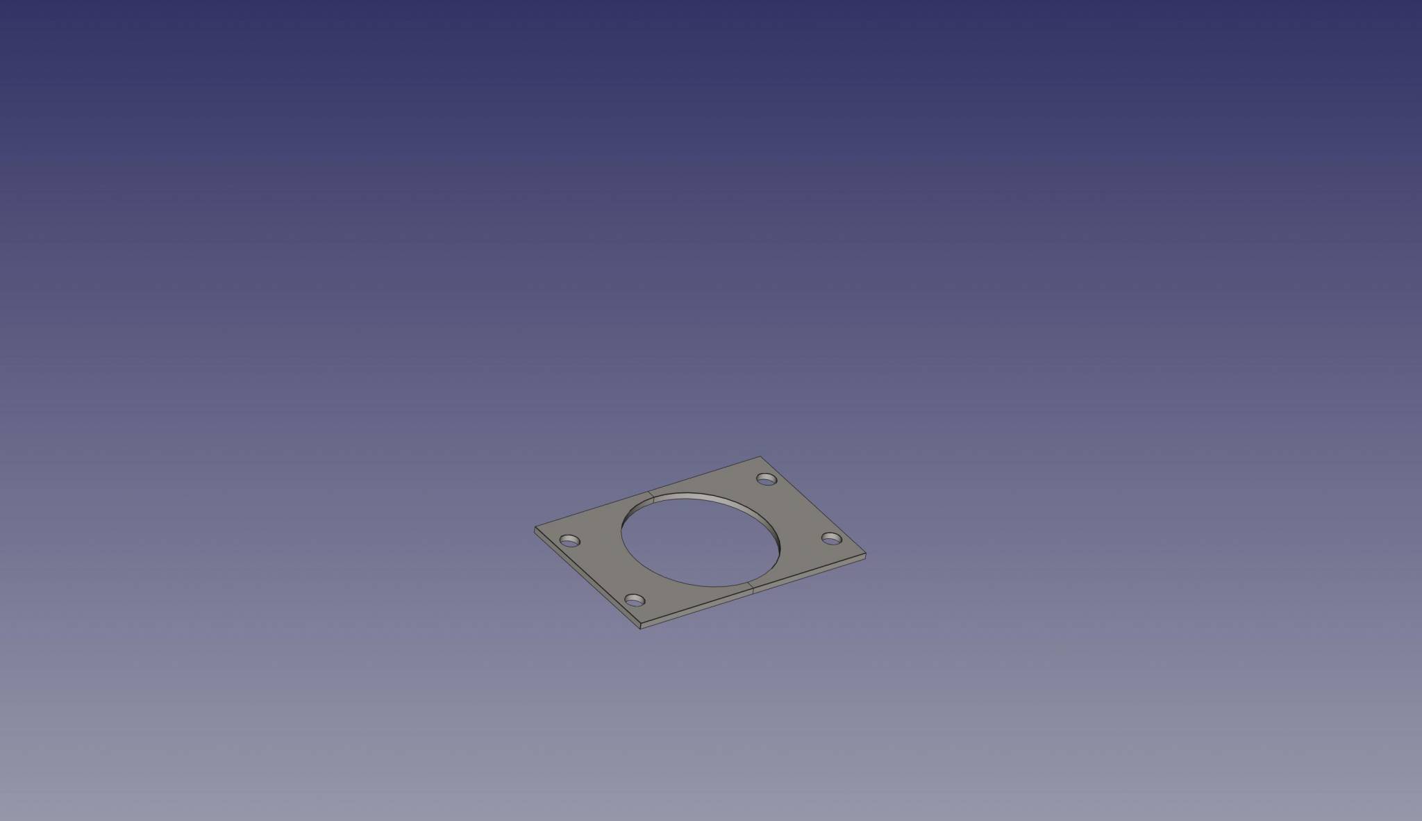

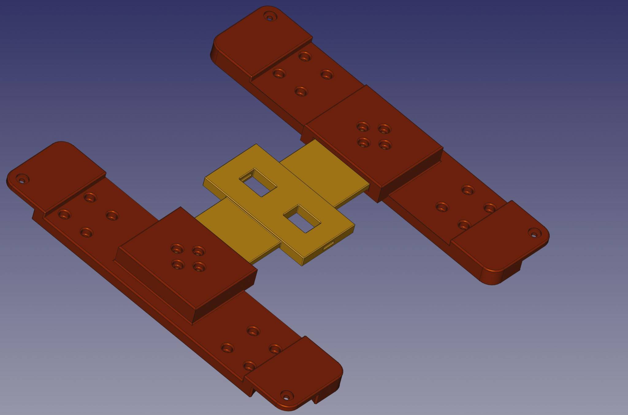

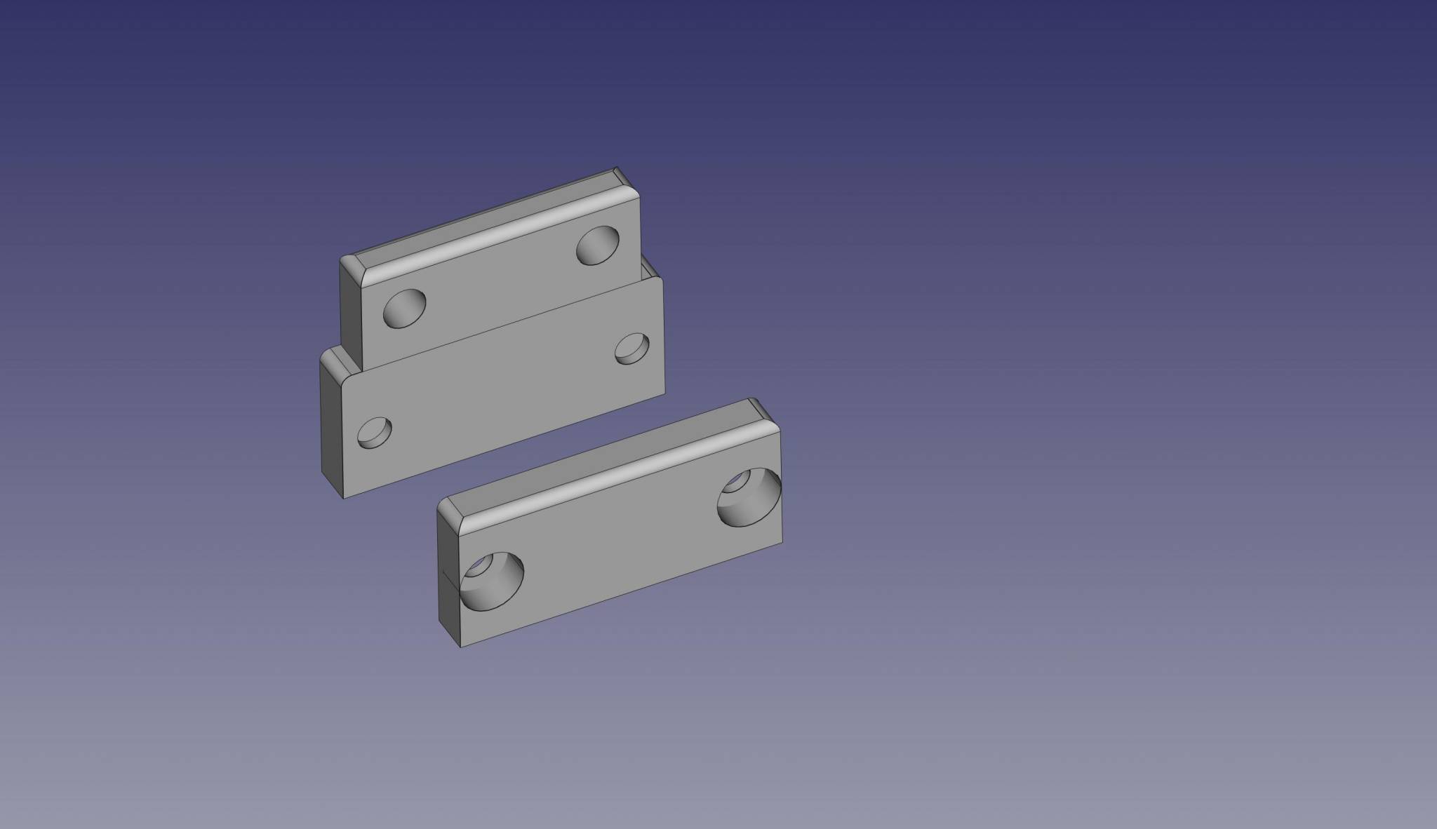

Poisson21 Posté(e) Janvier 16, 2020 Auteur Partager Posté(e) Janvier 16, 2020 Bon, ça faisait longtemps que j'avais pas modifié ma bécane. Aux dernières grosse soldes Ali j'ai fait l'acquisition de rail MGN15 pour pas trop chère. Je vais donc m'attaquer au changement de tout mes axes à roulettes par des axes avec rails. Si j'ai choisie du MGN 15 c'est pour ne pas avoir à le renforcer par du profilé 2020 pour le Y et virer complètement celui du X. Voici un premier jet de mon nouveau chariot Y réalisé sous Freecad cet après midi. Me reste pour le y à faire des équerres pour bien maintenir les rails ainsi que des cales de centrage pour bien les positionner par rapport à la traverse en 2040 que je vais conserver pour la courroie. chariotYmgn15.FCStd Lien vers le commentaire Partager sur d’autres sites More sharing options...
Titi78 Posté(e) Janvier 16, 2020 Partager Posté(e) Janvier 16, 2020 Bonjour Tu n'as pas peur qu'ilsoit trop souple ? Lien vers le commentaire Partager sur d’autres sites More sharing options...
Poisson21 Posté(e) Janvier 16, 2020 Auteur Partager Posté(e) Janvier 16, 2020 Avec 2 rails et 2 chariot mgn15c de chaque côté au plus près possible des vis du plateau chauffant, j'en doute. Entre les vis du plateau chauffant au coin et la première vis de chariot, il y a a peine 3 cm , et la plus petite épaisseur de plaque c'est 5 mm, donc avec un bon remplissage je pense pas que ça plie. Lien vers le commentaire Partager sur d’autres sites More sharing options...
Titi78 Posté(e) Janvier 16, 2020 Partager Posté(e) Janvier 16, 2020 Ok j'avais pas compris pour les 2 rails Lien vers le commentaire Partager sur d’autres sites More sharing options...

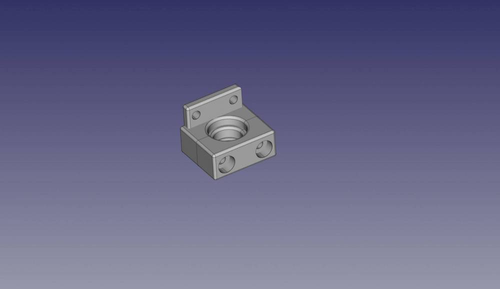

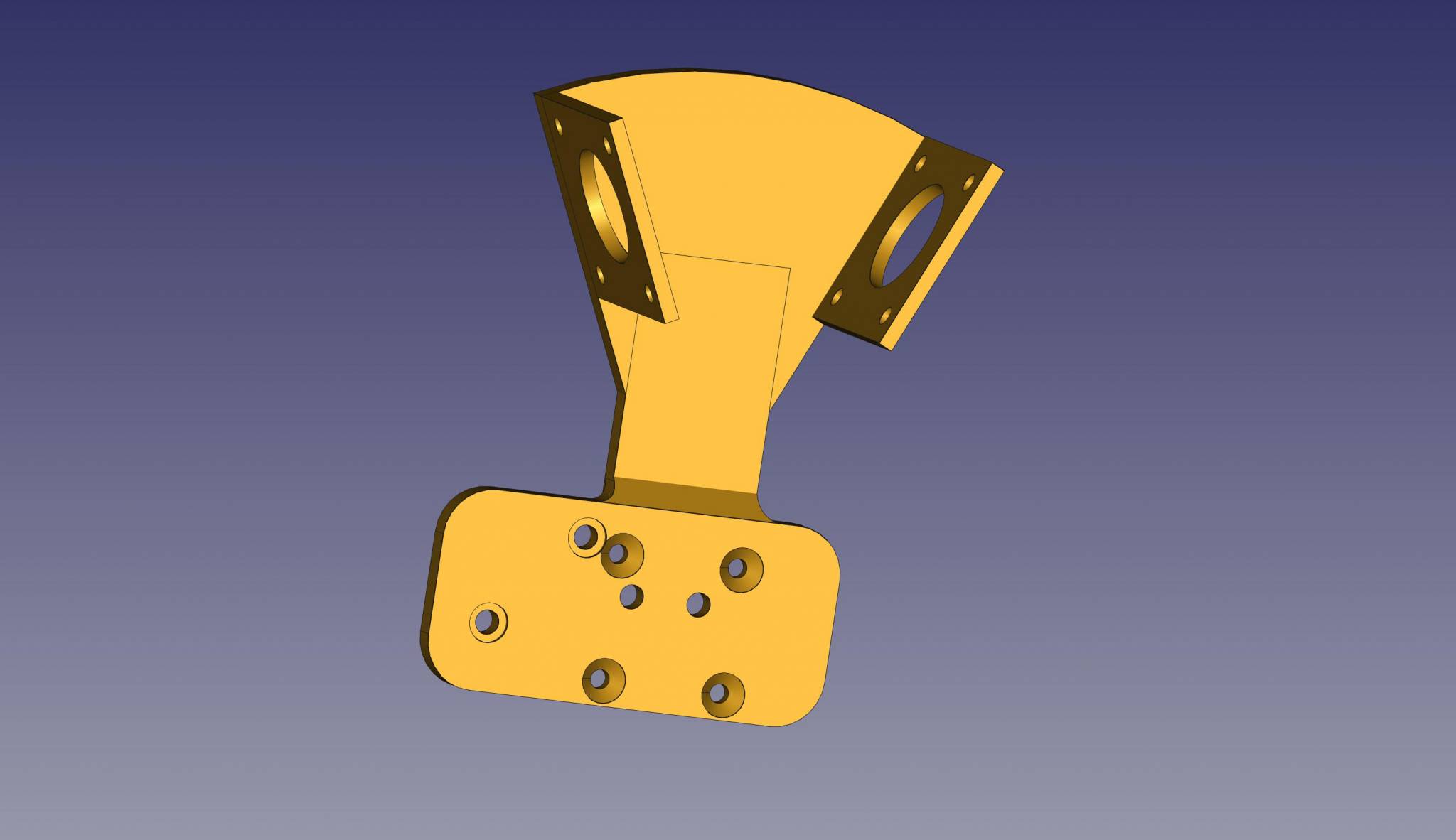

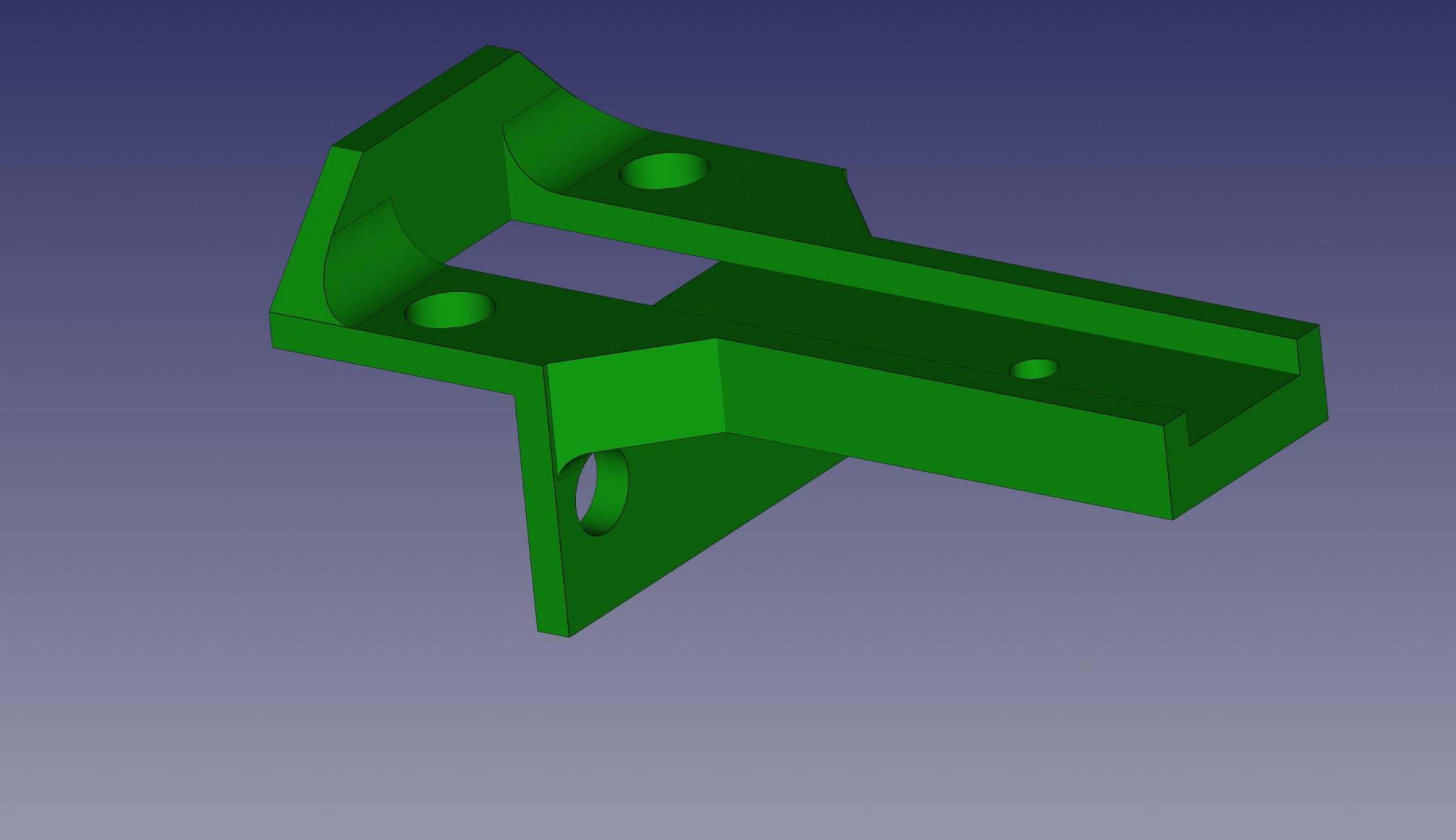

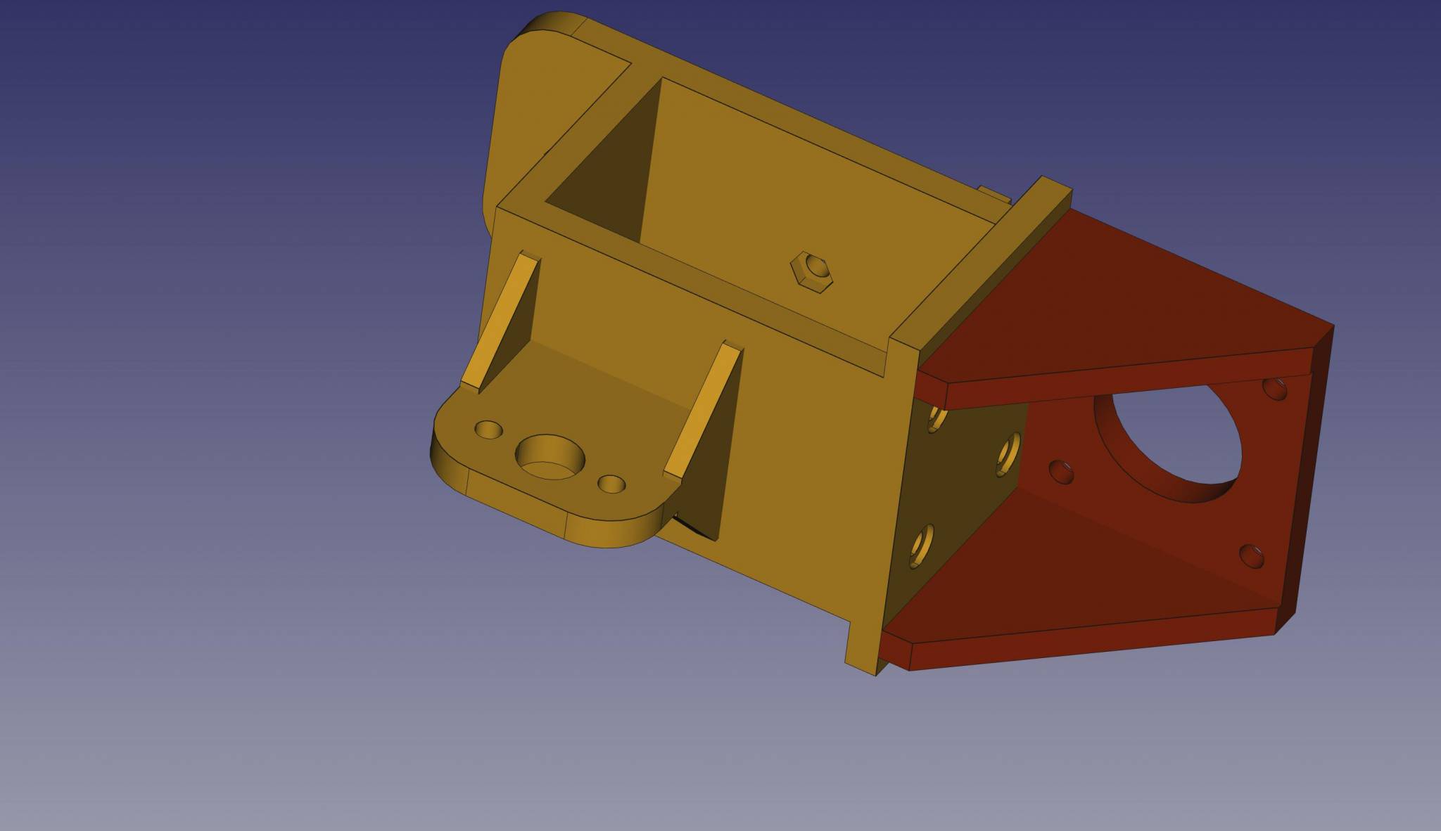

Poisson21 Posté(e) Janvier 16, 2020 Auteur Partager Posté(e) Janvier 16, 2020 (modifié) Bon j'ai avancé un peu sur le sujet. Les pattes pour les rails Y sont dessinées. Avec un petit bloc pour être a bonne distance de la poutre 4020 centrale. (un simple parallélépipède de 64x10x20mm). J'ai aussi fait les chariots Z, je les ai faits monoblocs, à passer par le dessus de l'imprimante avec la traverse supérieur enlever. A imprimer avec ou sans le support moteur suivant le côté. Je vais pouvoir m'attaquer au chariot X et corriger les imperfections que j'ai sur ma plaque carbone avec mes 2 extrudeurs. Edit: j'ai failli oublié la poulie lisse de l'axe X . Modifié (le) Janvier 16, 2020 par Poisson21 1 Lien vers le commentaire Partager sur d’autres sites More sharing options...

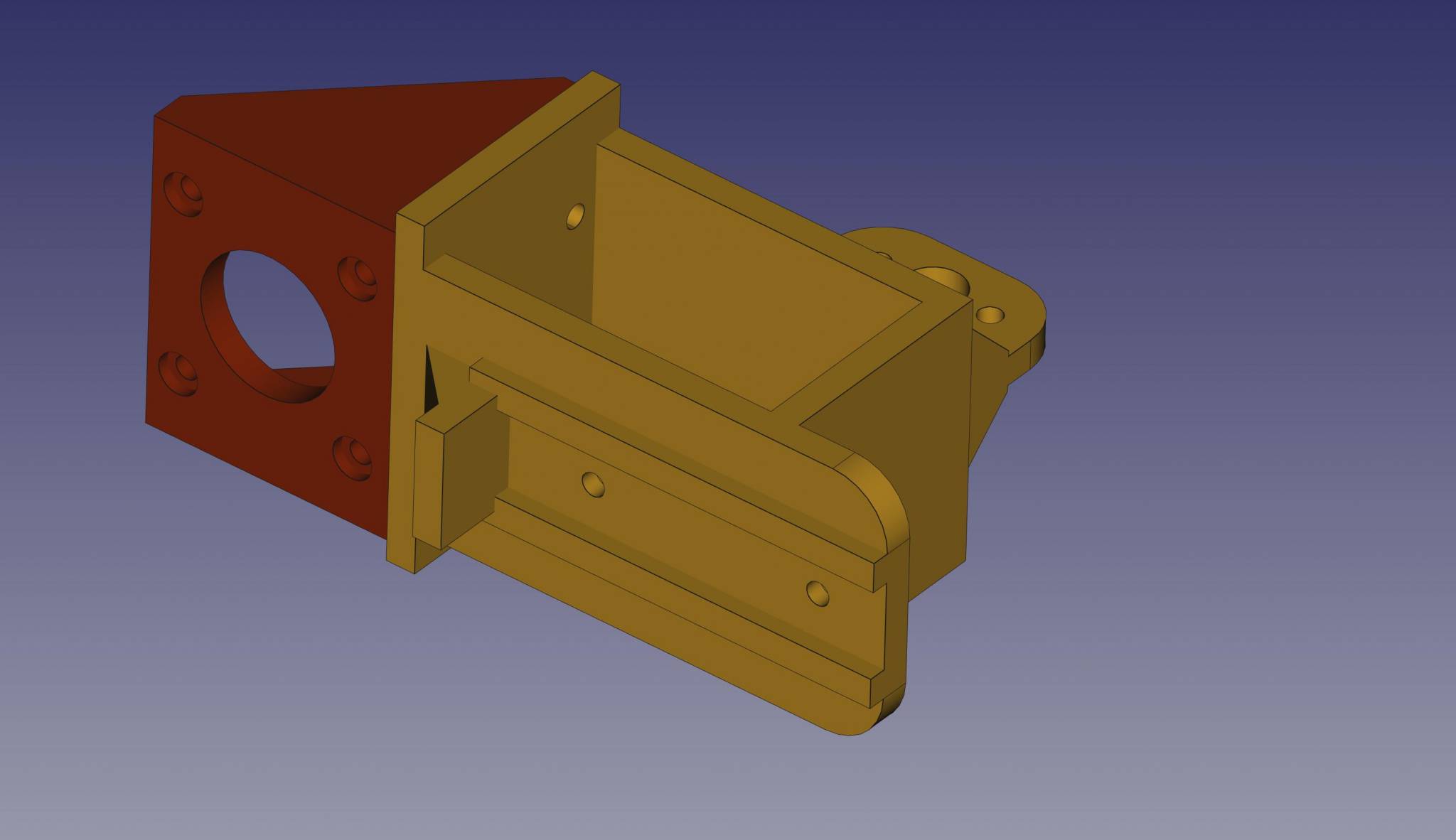

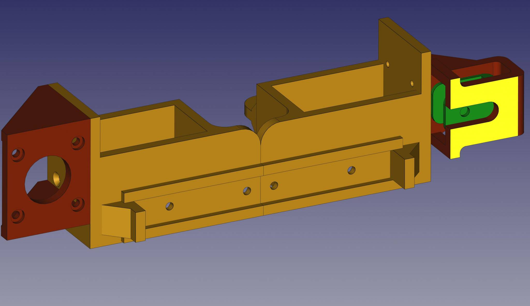

Poisson21 Posté(e) Janvier 17, 2020 Auteur Partager Posté(e) Janvier 17, 2020 (modifié) petit rattrapage pour la poulie folle du X avec un chariot avec tendeur intégrer. Par contre je serais obliger de passer avec un pignon 30 dents pour pouvoir passer de chaque coté du MGN15 sans problème. Modifié (le) Janvier 17, 2020 par Poisson21 Lien vers le commentaire Partager sur d’autres sites More sharing options...

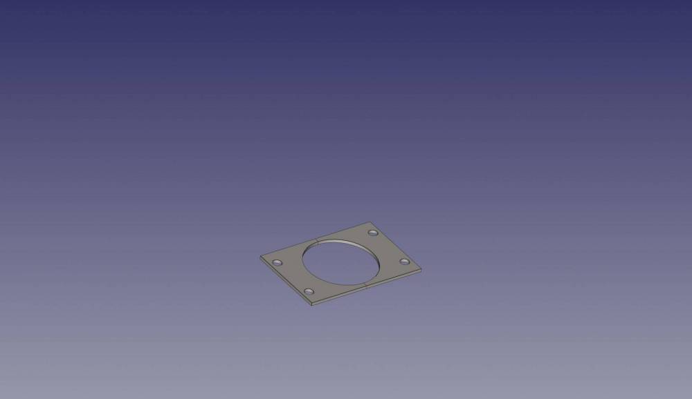

Poisson21 Posté(e) Janvier 17, 2020 Auteur Partager Posté(e) Janvier 17, 2020 (modifié) Bon j'ai un petit souci sur FreeCad pour mon chariot X, des que je veux additionner 2 volumes (je travaille qu'en volume désolé) si j'ai les 2 faces avants qui coïncident, il me bousille mes volumes en virant un côté, rendant l'ensemble inutilisable, je peux feinté en changeant les épaisseurs mais c'est disgracieux. Si il y en a qui sont capable de l'expliquer je suis preneur. (sous ensemble cut002 et cut003). prechariotX.FCStd Bon je m'en suis sortie en changeant l'ordre de mes additions... Donc voila mon chariot X avec double extrudeur. traversecharioty.stl chariotmoteurX.stl chariotpoulieX.stl tendeurcourroieX.stl chariot X.stl moitiéchariotY.stl equerreY-MGN15.stl calemontageY.stl Plus qu'a imprimer tout ça pour tester. Modifié (le) Janvier 17, 2020 par Poisson21 Lien vers le commentaire Partager sur d’autres sites More sharing options...
fran6p Posté(e) Janvier 18, 2020 Partager Posté(e) Janvier 18, 2020 @Poisson21 Beau boulot comme d'habitude Juste une remarque, je ne sais pas si ça peut avoir une incidence . Un de tes fichiers STL comporte un signe diacritique (moitiéchariotY,stl) qui posera une difficulté de lecture via la carte SD. On attend la suite avec ces rails MGN. 1 Lien vers le commentaire Partager sur d’autres sites More sharing options...

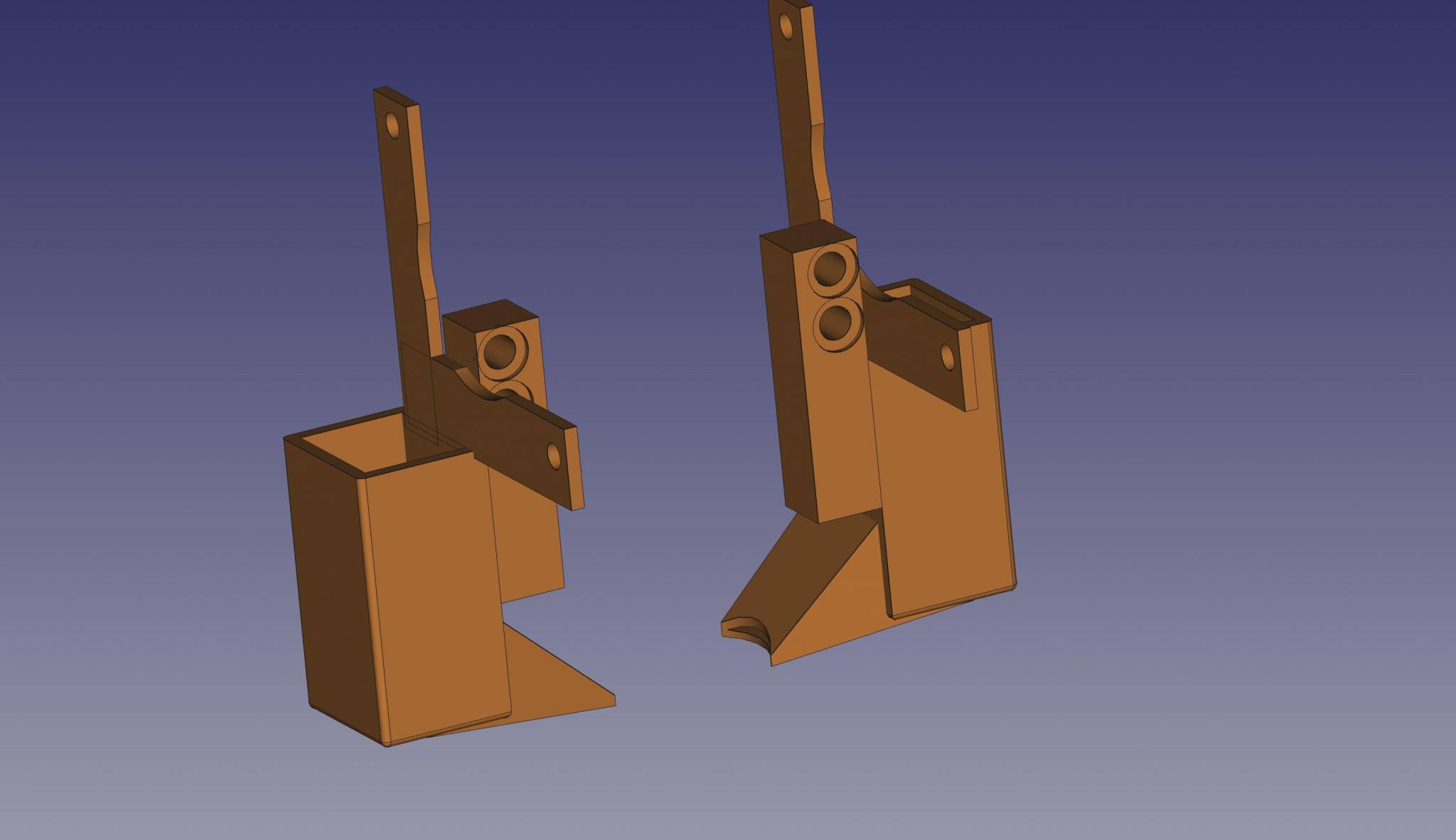

Poisson21 Posté(e) Janvier 21, 2020 Auteur Partager Posté(e) Janvier 21, 2020 (modifié) Bon j'ai un peu évolué hier et aujourd'hui en refaisant un "petsfang" complet, et en faisant les adaptations nécessaire pour qu'il soit aussi bien utilisable avec une e3dv6, avec un bloc volcano ou classique, et une tête d'impression 2 en 1, idem bloc volcano ou classique. Les fangs sont pas géniaux du à mon manque de compétences en 3D mais ça devrait faire le taf, à voir ensuite si ils se retrouvent pas trop près de la tête. blocfang.stl fangdroit.stl fanggauche.stl maintien1.stl maintien2.stl cachefang.stl cache2en1.stl maintien2en1A.stl maintien2en1B.stl chariot X.stl Modifié (le) Janvier 21, 2020 par Poisson21 1 Lien vers le commentaire Partager sur d’autres sites More sharing options...
fran6p Posté(e) Janvier 22, 2020 Partager Posté(e) Janvier 22, 2020 Pas mal du tout Je reviens juste sur tes pièces qui se montent sur les deux côtés du portique Z et qui sont solidarisées ensemble (pléonasme ?) via ton rail MGN15 pour l'axe X. Comment coulissent-elles sur le profilé 2040? Tu utilises aussi des rails au lieu des galets de roulement ? Après avoir chaussé mes lunettes et ré-observé les esquisses, je pense que oui mais j'aimerai en être certain (sur un des côtés (support moteur) on voit bien 4 passages prévus pour visser le chariot MGN). Quand tout sera testé / monté, tu nous diras si tu constates des améliorations quant aux impressions avec photos évidemment. Lien vers le commentaire Partager sur d’autres sites More sharing options...
Poisson21 Posté(e) Janvier 22, 2020 Auteur Partager Posté(e) Janvier 22, 2020 @fran6p alors oui les 2 côtés seront utilisé avec des rails montés sur l'extérieur du 2040. La position de la vis a bille ne changeant pas. J'ai juste fait une petite erreur de centrage sur la patte ou vient se mettre la noix de vis trap mais ça ne fera qu'un ecart de 1 mm entre les 2 côtés donc je me suis pas embêté à reprendre ma 3D. Pour le côté avec le tendeur, je vais utilisé des roulements de roue V-slot (16mm), a moins que j'en trouve de diamètre 18 d'ici la, les pignons 30 dents faisant 18 mm de diamètre. Pour la réalisation de tout ça ,ça va devoir attendre un peu, mon père venant juste de décéder j'ai d'autre priorité. Lien vers le commentaire Partager sur d’autres sites More sharing options...

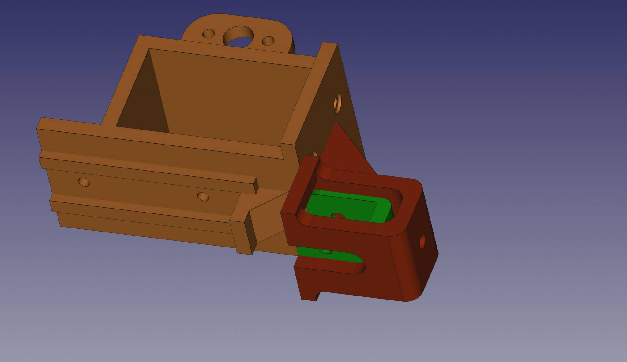

Poisson21 Posté(e) Janvier 28, 2020 Auteur Partager Posté(e) Janvier 28, 2020 Merci a tous encore une fois. Je ne me suis pas laissé aller et j'ai quand même imprimer un certain nombre de trucs, pour m'apercevoir de quelque ratés. 1: sur le chariot X j'avais oublié de mettre un système d'accroche de la courroie.... chose faite, je reste dans le simple et ça sera juste 2 ergots avec un trou dans lequel on passera une vis en m3 qui dépassera et sur laquelle on viendra plier la courroie en la maintenant avec un collier plastique. chariot X.stl 2: Sur les buses de soufflage je les ai refaites un peu pour que le ventilo 5015 s'insert mieux et ne se fixe qu'avec 1 seule vis, le 2eme montant de fixation étant inutile. fangdroit.stlfanggauche.stl. J'ai testé le montage/démontage des têtes e3d ou 2-in-1 que j'ai ,le système a l'air fiable, j'ai juste un doute sur les petites plaques inférieur servant à empêcher l'air du ventilo de corps de redescendre, dans le cas de la 2-in1 elles se retrouvent vraiment prêt du bloc de chauffe. Il serait peut être avantageux de les découpés dans une canette métallique je pense. Les 2 chariots Z en monoblocs ont l'air très rigide, le tendeur à l'air solide et à une course de 1.3 cm donc ça devrait le faire. Peut être un ou 2 coup de lime pour bien insérer les mgn 15 dans leur emplacement. Voila mes premiers constats avec ce que j'ai déjà imprimer. 1 Lien vers le commentaire Partager sur d’autres sites More sharing options...

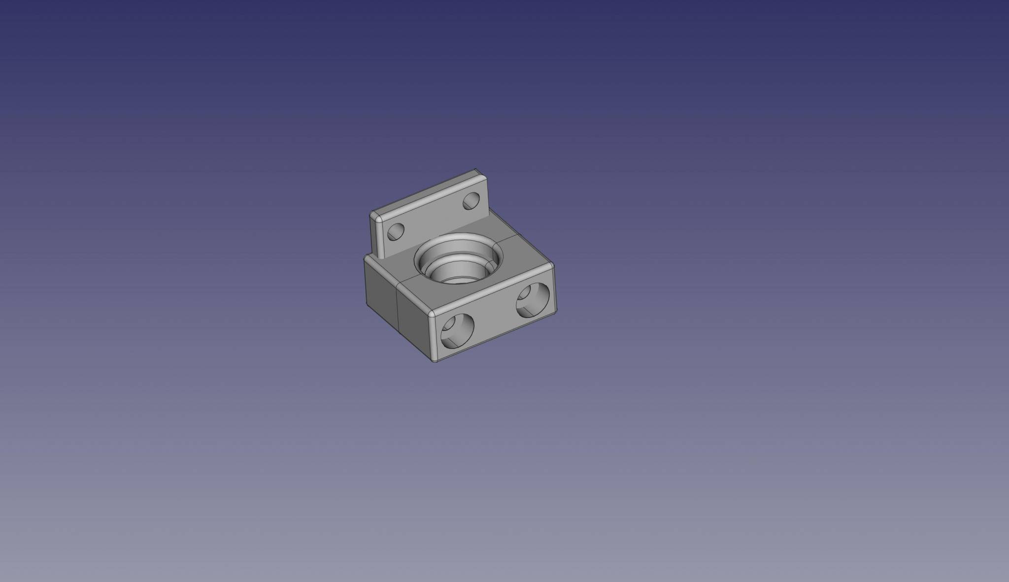

Poisson21 Posté(e) Février 2, 2020 Auteur Partager Posté(e) Février 2, 2020 Bon aujourd'hui , entre 2 tas de paperasse, j'ai regarder comment tombait les rails dans leurs emplacements. Pour m'apercevoir que sur le rail de 40 cm du chariot X ils n'ont pas respecter le datasheet de position des trous.... Le premier est a 20mm du bord au lieu des 15 prévus...(c'est dû a la longueur et le fait de mettre les trous de façon homogène) j'ai donc du refaire un peu la modélisation des 2 blocs Z. Au passage j'ai laisser un peu plus de marge au rail pour s'insérer et refait quelque chanfrein/arrondis. chariotpoulieX.stlchariotmoteurX.stl J'ai retoucher aussi un peu les équerres supportant les rails du Y. equerreY-MGN15.stl Et c'est définitif, faut mettre des morceaux de canette pour fermer le bas du bloc recevant les radiateurs. j'ai réajusté aussi les maintiens de têtes e3dv6, pour pouvoir utilisé une vis de 20mm, j'avais pas fait attention et je me retrouvait avec une longueur de vis bâtarde de 21mm. maintien2.stlmaintien1.stl. Idem pour le maintien de la tête 2in1 j'ai refait un peu le truc et virer complètement celui de devant, ça laissera un jour de 2 mm comme échappement d'air. cache2en1.stl Bon j'ai pas mal d'impression à refaire pour valider tout ça. Après je pourrais m'attaquer au chariot Y. 2 Lien vers le commentaire Partager sur d’autres sites More sharing options...

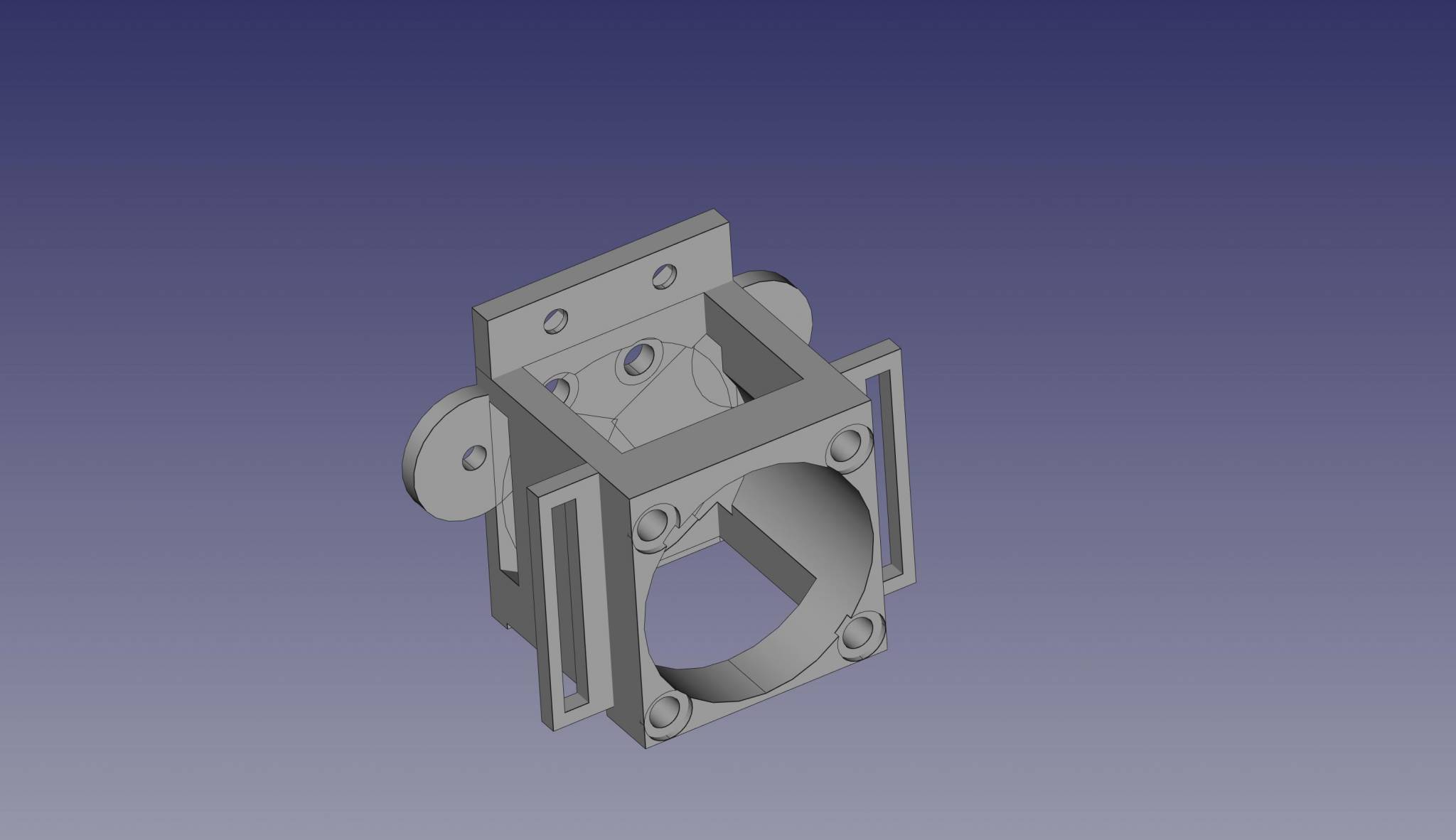

Poisson21 Posté(e) Février 4, 2020 Auteur Partager Posté(e) Février 4, 2020 (modifié) Bon à force d'essais on s'aperçoit des conneries de conception qu'on peut faire, heureusement ça arrive avant le montage final. En faisant mes tests à blanc je me suis aperçu qu'il allait y avoir un gros problème avec le passage de la courroie du X, c'est vrai que avec une roue dentée 36 dents je passais bien de chaque côté du rail MGN15 (15mm) MAIS... car il y a un gros "mais" j'ai complètement zapper le patin à bille qui lui fait 32 mm de large .....donc impossible de passer la courroie de cette façon sans prendre une poulie de grande dimension mais la ça devient du n'importe quoi.. J'ai donc décidé de passer la courroie complètement au dessus du patin, me permettant de rester avec la poulie 16 dents d'origine. J'ai déjà fait les modifs sur les 2 chariots Z, me reste à faire la fixation courroie sur le chariot X. chariotpoulieX.stlchariotmoteurX.stl Edit :Bon ça a été un peu plus vite que je pensais. chariot X.stl Modifié (le) Février 4, 2020 par Poisson21 1 Lien vers le commentaire Partager sur d’autres sites More sharing options...
