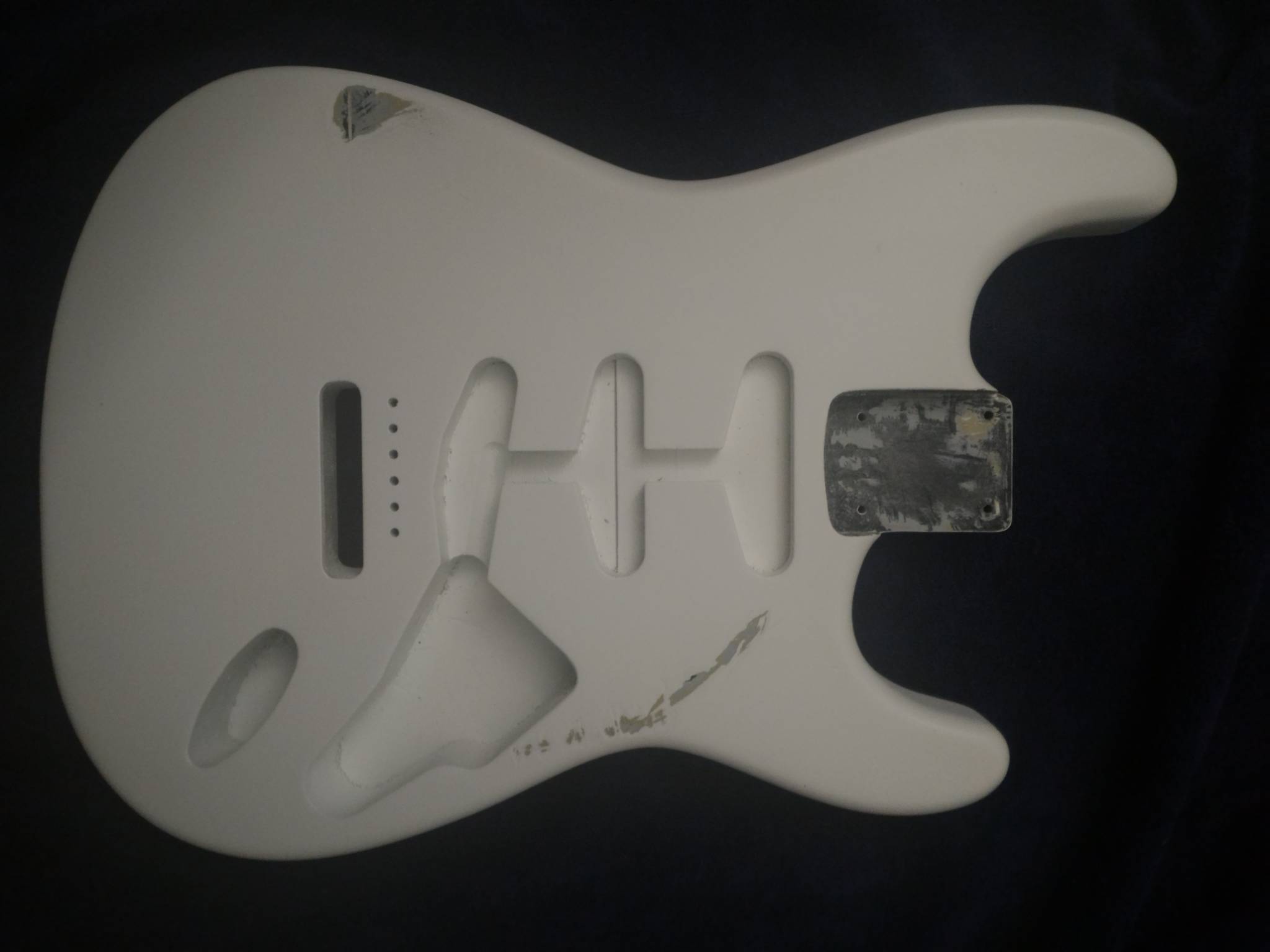

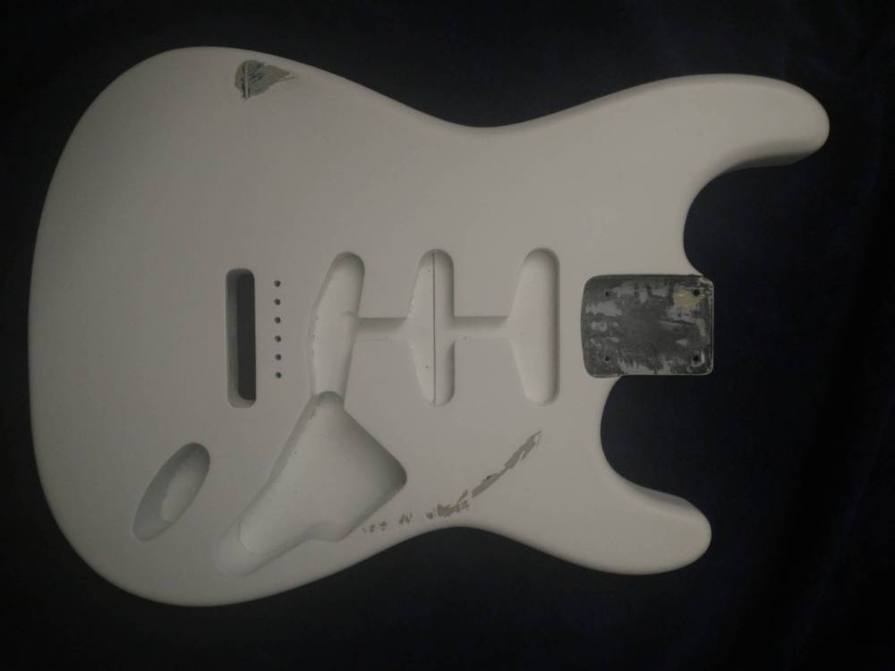

Guillaume3D Posté(e) Janvier 15, 2020 Auteur Partager Posté(e) Janvier 15, 2020 Désolé du format couché, j'espère que ça ne va pas vous gêner Lien vers le commentaire Partager sur d’autres sites More sharing options...
Vector Posté(e) Janvier 15, 2020 Partager Posté(e) Janvier 15, 2020 (modifié) Il te faut reponcer et repeindre maintenant Tu pourrais masquer avec du scotch et du film plastique ce qui est bien peint, et reponcer/repeindre les défauts. Ensuite repeindre tout. Modifié (le) Janvier 15, 2020 par Vector Lien vers le commentaire Partager sur d’autres sites More sharing options...
Guillaume3D Posté(e) Janvier 15, 2020 Auteur Partager Posté(e) Janvier 15, 2020 Il y a 2 heures, Vector a dit : Il te faut reponcer et repeindre maintenant Tu pourrais masquer avec du scotch et du film plastique ce qui est bien peint, et reponcer/repeindre les défauts. Ensuite repeindre tout. Non, je vais mettre du mastique polyestère pour boucher la crevasse, et repeindre l'ensemble. Sinon tout le travail du mastic en bombe n'aurait servit à rien, surtout que ça ne sert à rien d'enlever tout la peinture Lien vers le commentaire Partager sur d’autres sites More sharing options...

Guillaume3D Posté(e) Janvier 17, 2020 Auteur Partager Posté(e) Janvier 17, 2020 il y a 33 minutes, Cwazy-Cookie a dit : Honnêtement, tu gère ça comme un chef! On a tous tendance à oublier que peindre, c'est un vrai métier qui demande un sacré savoir faire... Mais tu te débrouille bien, on vois que tu as pris le temps. (Hormis pour le séchage *si on me cherche, je suis déjà dehors*) Vois le bon coté des choses, ça te fera des histoires à raconter quand tu présentera ta guitare. Merci (j'ai quand même laisser sécher 24h avant tout contact, mais bon j'aurais du me méfier...) Je vais arrêter la guitare pour l'instant, ça m'a gonflé tout ce que j'ai investi et qui est partit en fumée... J'ai pas encore de salaire (enfin si, 15€). Je suis quand même un peu optimiste, un coup de mastic polyester pour boucher la crevasse, poncer la peinture, poncer pour que ce soit tout lisse, 1-2 bombes de peinture et ça devrait repartir ! (c'est quand même à peu près 40€) 1 Lien vers le commentaire Partager sur d’autres sites More sharing options...

Guillaume3D Posté(e) Janvier 20, 2020 Auteur Partager Posté(e) Janvier 20, 2020 Il y a 7 heures, Ironblue a dit : A ta place, j'aurais été voir un carrossier auto, pour une guitare il ne t'aurais pas demandé beaucoup, voir rien en discutant un peu avec.... Et j'aurais été voir un menuisier pour qu'il me fasse le corps ? Je préfère faire tout moi même, même si le résultat n'est pas parfait 1 Lien vers le commentaire Partager sur d’autres sites More sharing options...
Guillaume3D Posté(e) Janvier 20, 2020 Auteur Partager Posté(e) Janvier 20, 2020 Il y a 8 heures, Cwazy-Cookie a dit : Je ne connais pas du tout les marques que tu utilise, c'est juste le total de 40€ pour un coup de mastic/peinture sans parler des 70€ d'avant qui m'interloque. T'inquiètes j'avais compris Enfaite c'est le mastic en bombe qui coûte super cher 1 Lien vers le commentaire Partager sur d’autres sites More sharing options...
Ironblue Posté(e) Janvier 20, 2020 Partager Posté(e) Janvier 20, 2020 rien ne t'aurait empêcher de le faire toi même mais tu aurait payé l'apprêt, la peinture et le vernis beaucoup moins cher (en plus qualité carrosserie) car tu aurait pu utiliser leur fin de préparation (sauf si tu tombe sur un vrai connard qui t'envoie chier mais ça n'aurai rien coûter de demander) Lien vers le commentaire Partager sur d’autres sites More sharing options...
