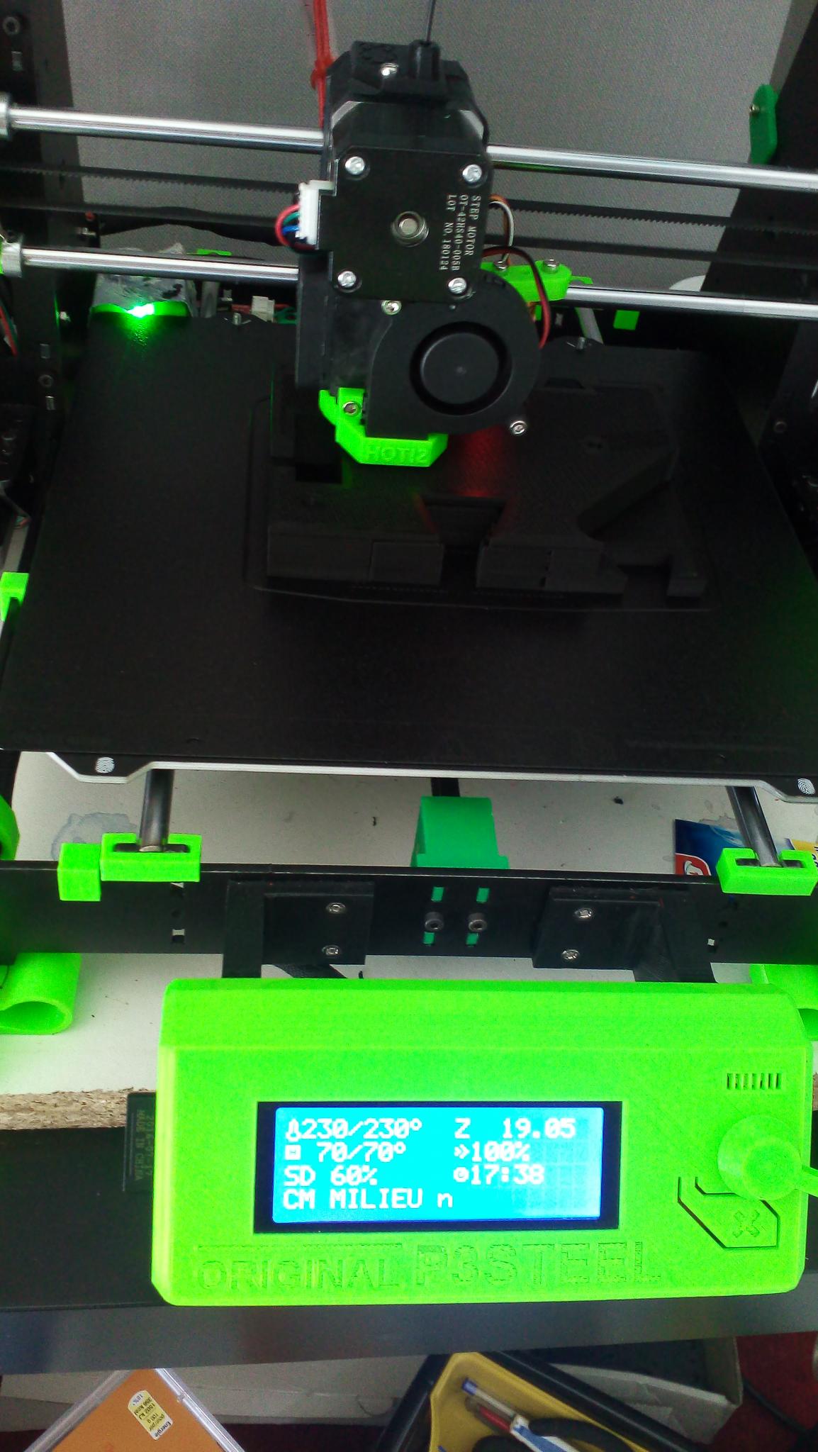

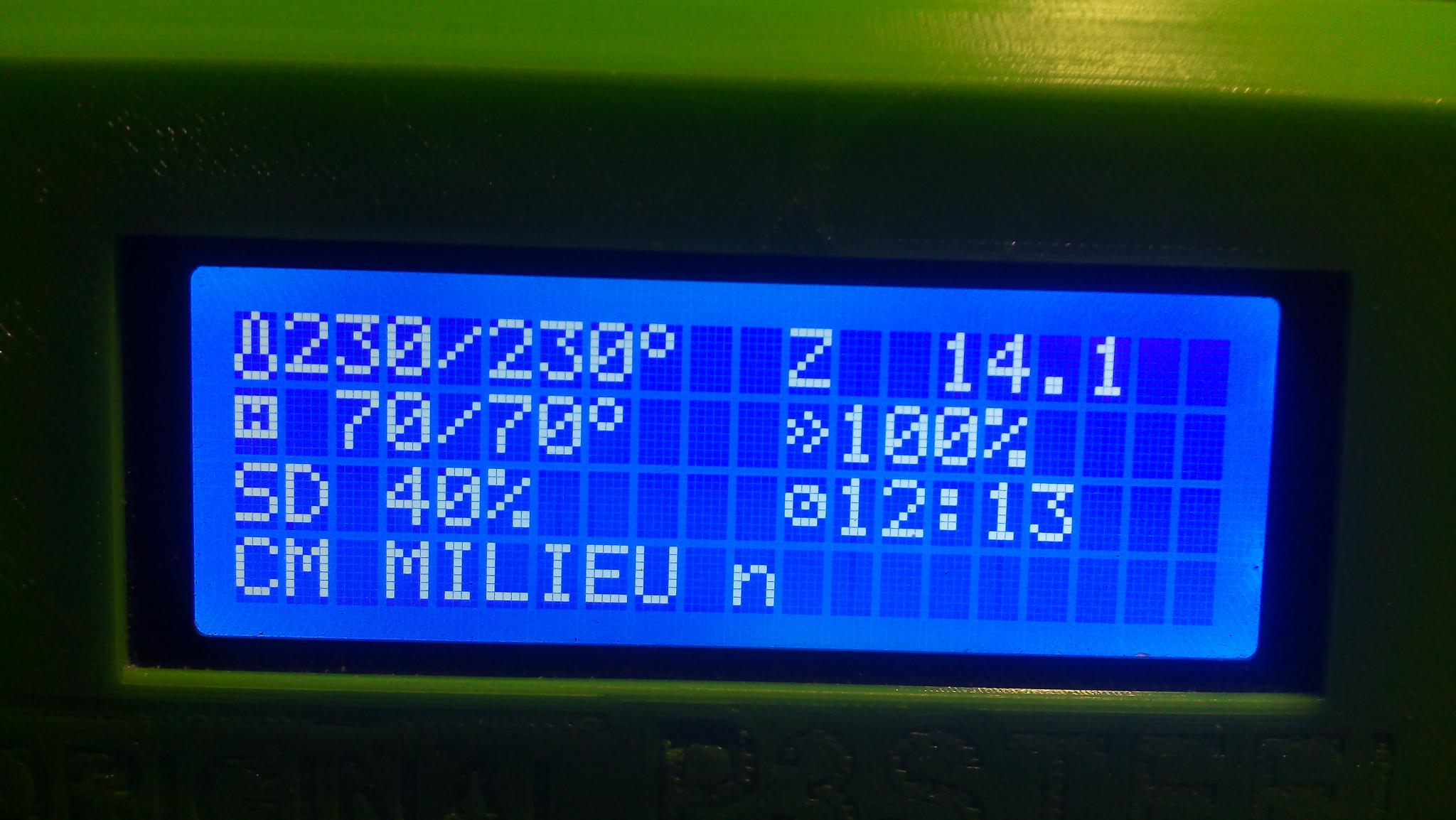

Guillaume3D Posté(e) Juillet 14, 2019 Posté(e) Juillet 14, 2019 Hello, Le projet est lancé, je vais essayé de faire une guitare électrique Fender Stratocaster 62. Voici les lien STL: https://www.thingiverse.com/thing:1241278 Je conte faire les pièces en PLA 3D870 et 3D850 (merci à @filament-abs.fr de m'avoir guidé). Je viens de lancer un print de 23h, la suite demain ! PS: 2

Guillaume3D Posté(e) Juillet 15, 2019 Auteur Posté(e) Juillet 15, 2019 il y a 1 minute, Snakesrules a dit : Hello , Bon courage ! Faudra une petite démo du son une fois terminée Oui, bien sûr J'espère que ce ne sera pas trop de la crotte... ------------------------------- Petite informations: -Vitesse à 45mm/s -Layers à 0.15mm -Remplissage à 50% (70% ?) des pièces avec fortes contraintes -Remplissage à 25-35% des pièces sans contraintes En tout entre 250h - 450h d'impression.

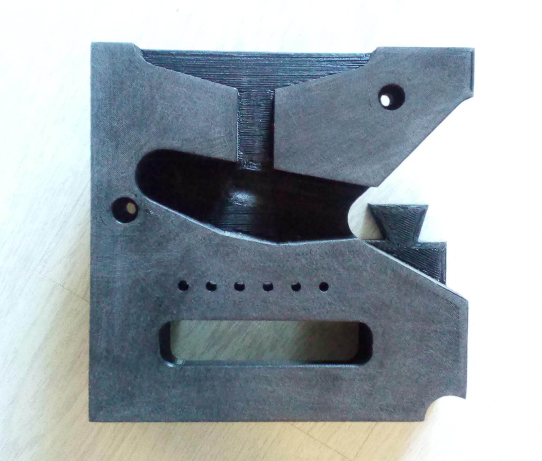

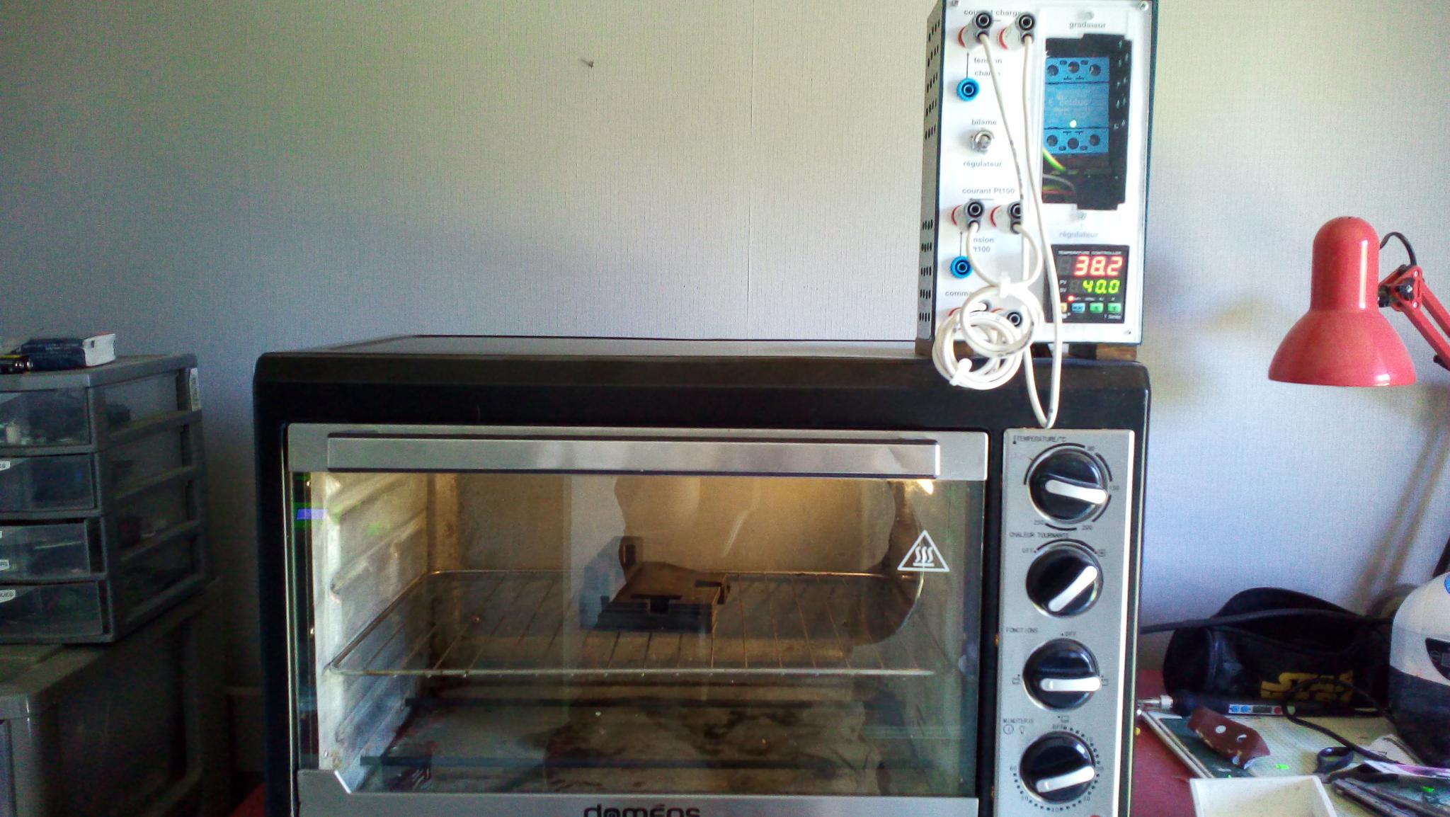

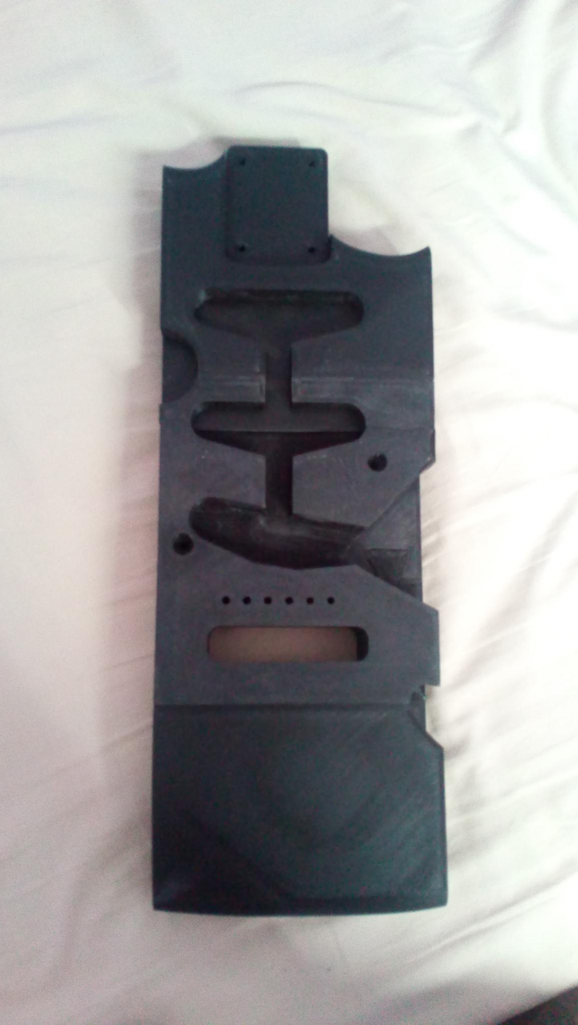

Guillaume3D Posté(e) Juillet 16, 2019 Auteur Posté(e) Juillet 16, 2019 La pièce a finit d'être imprimé, elle est vachement dur ! Durée estimée de la pièce : 23h30 Durée réel de la pièce : 28h42 Recuisson dans un four avec régulateur de température, donc 4h20 à 40°C et 1h20 à 80°C. Et lancement d'une pièce qui devrait durer 34h 1

Tircown Posté(e) Juillet 16, 2019 Posté(e) Juillet 16, 2019 (modifié) Avant d'aller plus loin tu devrais faire un test pour déterminer le retrait après recuit. Par exemple le PLA pro que j'ai rétrécit de 3% après recuit mais ça n'est pas du 3D870. Je n'ai pas trouvé d'info claire pour le 3D870, mais avec tous les assemblages que tu as à faire ce serait dommage que ça soit trop serré. Modifié (le) Juillet 16, 2019 par Tircown 1 1
Guillaume3D Posté(e) Juillet 16, 2019 Auteur Posté(e) Juillet 16, 2019 il y a 39 minutes, Tircown a dit : Avant d'aller plus loin tu devrais faire un test pour déterminer le retrait après recuit. Par exemple le PLA pro que j'ai rétrécit de 3% après recuit mais ça n'est pas du 3D870. Je n'ai pas trouvé d'info claire pour le 3D870, mais avec tous les assemblages que tu as à faire ce serait dommage que ça soit trop serré. Ok, je vais regarder !

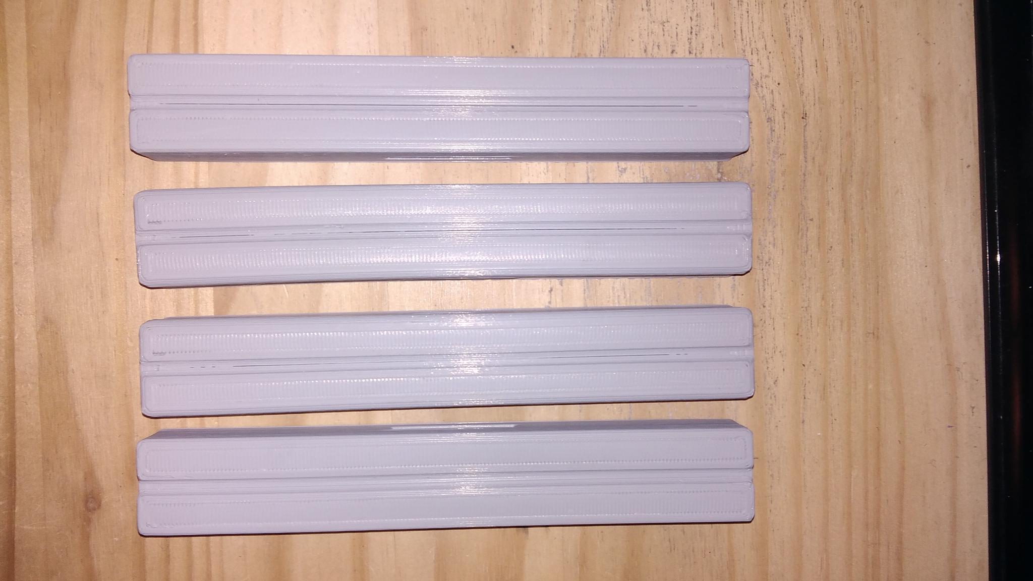

Yo' Posté(e) Juillet 17, 2019 Posté(e) Juillet 17, 2019 Hello @Guillaume3D, Donne un coup d'oeil de temps à autre sur ta cuisson. J'ai une pièce qui s'est cintrée lors de la cuisson. Par contre, je ne sais pas si c'est à 40 ou à 80°C C'est la seconde en partant du haut. Je vois que tu y mets du coeur à l'ouvrage, tu es un jeune d'un autre temps.
lion02 Posté(e) Juillet 17, 2019 Posté(e) Juillet 17, 2019 il y a 26 minutes, Yo' a dit : Hello @Guillaume3D, Donne un coup d'oeil de temps à autre sur ta cuisson. J'ai une pièce qui s'est cintrée lors de la cuisson. Par contre, je ne sais pas si c'est à 40 ou à 80°C C'est la seconde en partant du haut. Je vois que tu y mets du coeur à l'ouvrage, tu es un jeune d'un autre temps. On pourrait croire que les pièces sont des grilles de caniveau 2
Guillaume3D Posté(e) Juillet 18, 2019 Auteur Posté(e) Juillet 18, 2019 Il y a 16 heures, Yo' a dit : Hello @Guillaume3D, Donne un coup d'oeil de temps à autre sur ta cuisson. J'ai une pièce qui s'est cintrée lors de la cuisson. Par contre, je ne sais pas si c'est à 40 ou à 80°C C'est la seconde en partant du haut. Je vois que tu y mets du coeur à l'ouvrage, tu es un jeune d'un autre temps. Oui, ma pièce de 28h à 15€ s'est déformé donc il faut la refaire Et effectivement il peut y avoir une diminution de la pièce, donc la la cuisson ce n'est pas pour moi... J'ai regardé et une bobine de 3D870 me fait 2 pièces, donc en théorie il me faudra 4 bobines.

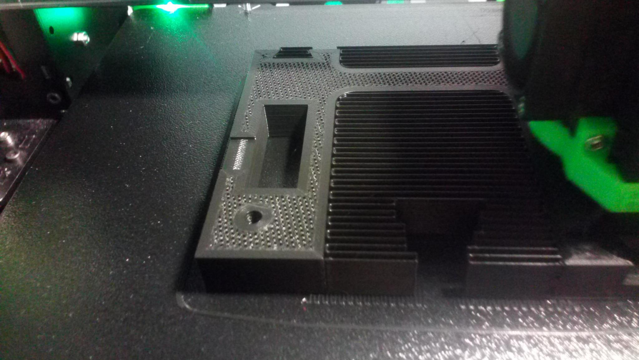

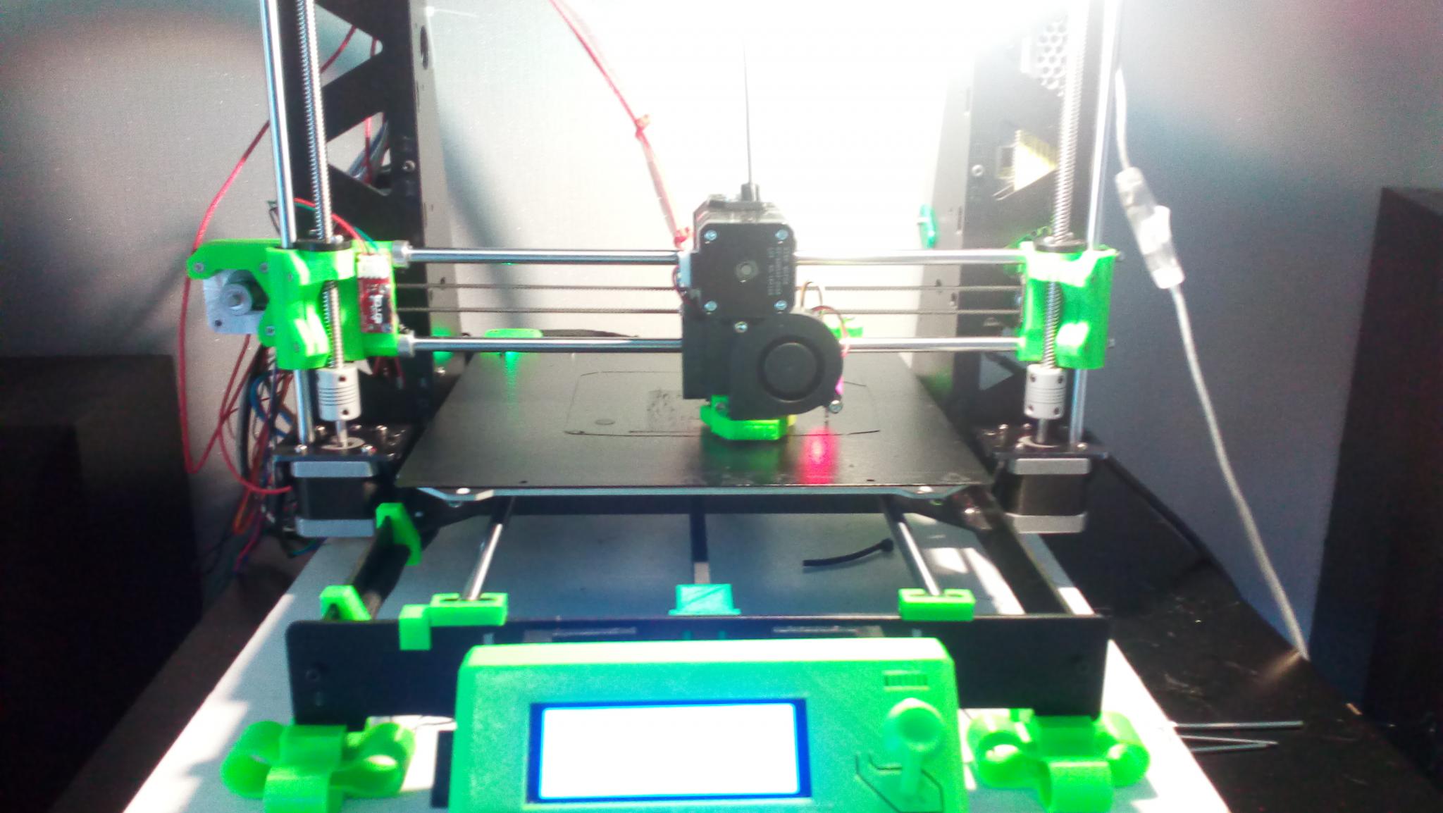

Guillaume3D Posté(e) Juillet 20, 2019 Auteur Posté(e) Juillet 20, 2019 Impression d'une autre pièce (41h) : Et réimpression de la pièce déformé. J'ai aussi racheté une autre bobine de 3D870, car la bête tourne casiment 24h/24, 7j/7. Entre chaque impressions, je la laisse refroidir puis je fais un check-up, on est jamais trop prudent. 2 1

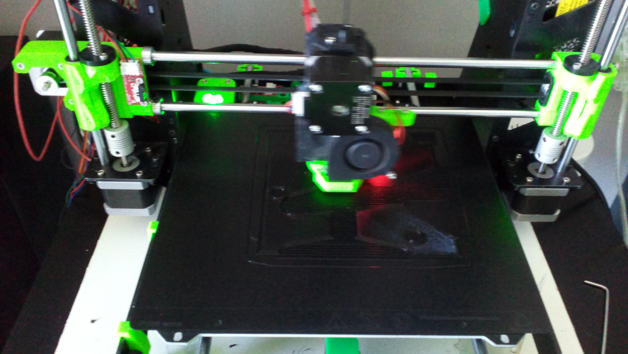

Guillaume3D Posté(e) Juillet 20, 2019 Auteur Posté(e) Juillet 20, 2019 J'ai réimprimer la pièce que j'avais déformé et sur le dernier centimètre de la pièce, la courroie s'est détendue. Je ne sais pas d'où ça vient... Je sens que ça va me coûter cher en filament

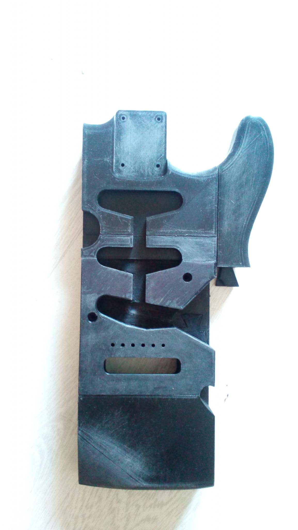

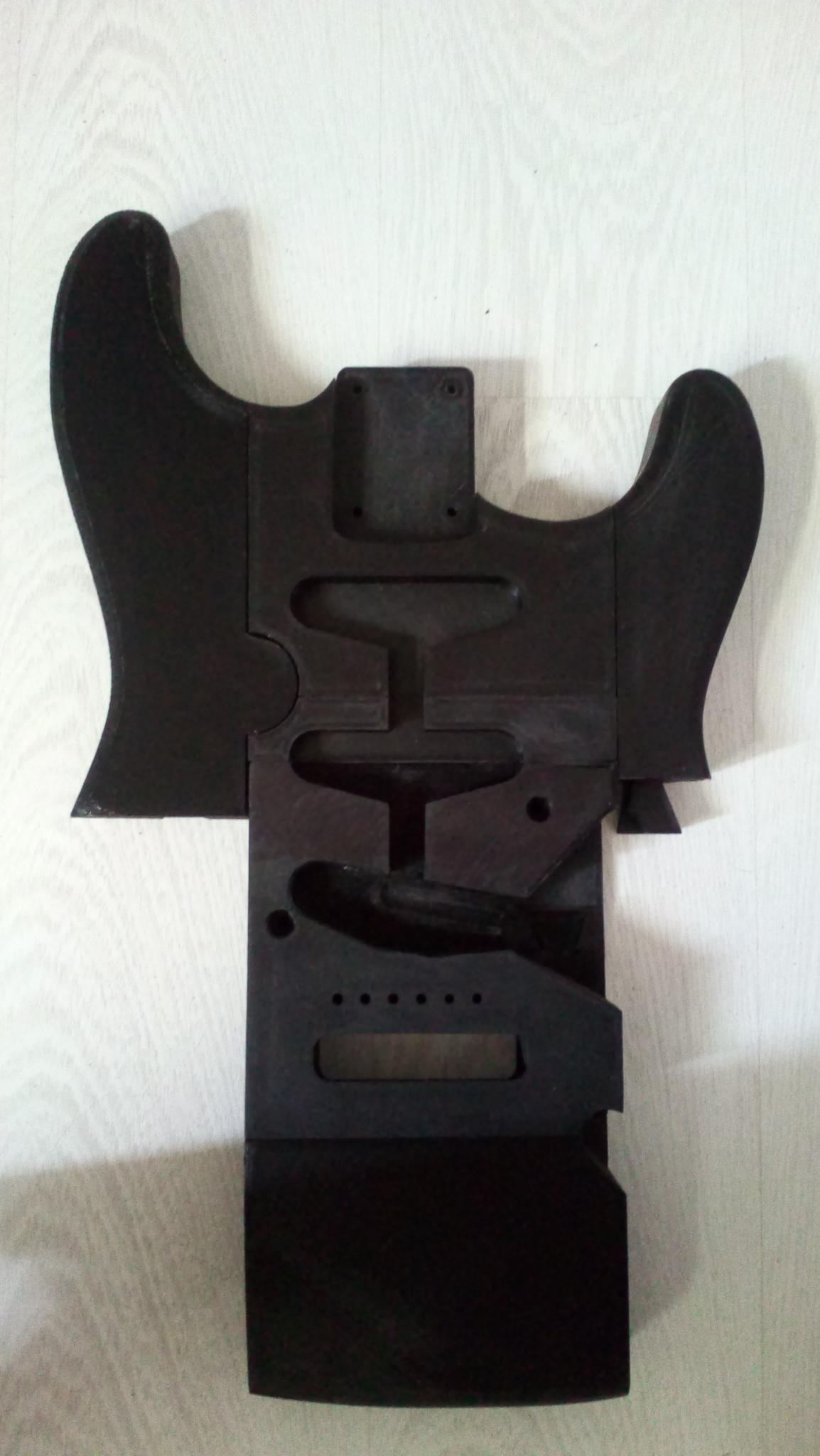

Guillaume3D Posté(e) Aout 24, 2019 Auteur Posté(e) Aout 24, 2019 (modifié) De retour, j'ai imprimé une pièce ! Encore deux pièces, et la partie "impression" est finis Le plus long et chiant reste à venir... Ponçage, mastic, peinture... Modifié (le) Aout 24, 2019 par Guillaume3D Mauvaise photo 😁 2
fran6p Posté(e) Aout 24, 2019 Posté(e) Aout 24, 2019 Il y a 8 heures, Guillaume3D a dit : Le plus long et chiant reste à venir... Révélation Ponçage, mastic, peinture... J'ai cru que tu parlais de ton retour sur les bancs du lycée . Elle se présente bien cette guitare. Quelle couleur tu lui appliqueras?
