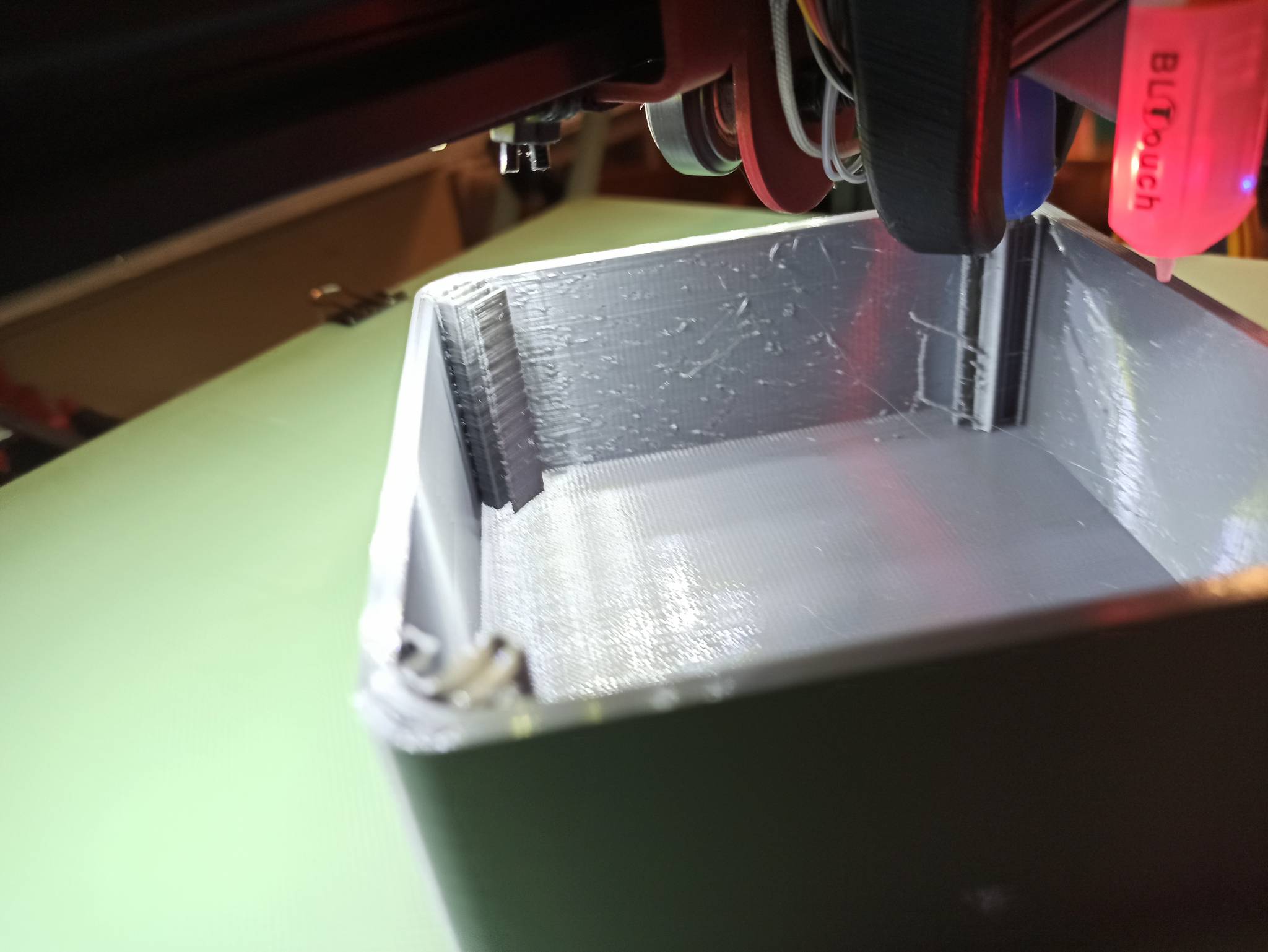

jojodroopy Posté(e) Janvier 20, 2020 Partager Posté(e) Janvier 20, 2020 (modifié) Bonjour à tous, je ne suis surement pas à la bonne place mais je n'ai rien trouvé sur ma demande et je ne sais pas si je peux créer un nouveau groupe juste pour une question. Je suis passé depuis quelques temps sur MKS Gen L version 32 bits. J'ai pas mal galéré pour la mise au point avec le Bltouch etc mais tout fonctionne maintenant à merveille... Sauf...eh oui il y a un SAUF ! Sur certaines parois internes uniquement, des petits pics comme des morceaux de fils ressortent de la face imprimée. Je constate également que lorsque j'imprime des cubes creux assez haut, style abat-jour carré de 160mm de haut, à partir du milieu les parois se gondolent ou se creuse. Dommage je n'ai pas pris de photos avant de les redresser à chaud. Mais ce n'est pas aussi net après redressement. Je vous joints une photos du phénomène de pics sur les parois internes. J'utilise Marlin-bugfix-2.0.x avec, bien sûr, ma propre config. Modifié (le) Janvier 20, 2020 par jojodroopy Lien vers le commentaire Partager sur d’autres sites More sharing options...

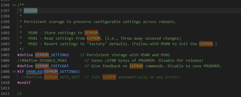

jojodroopy Posté(e) Janvier 20, 2020 Partager Posté(e) Janvier 20, 2020 Sinon je travaille aussi sur la mise au point de la BTT SKR 1.1 Pro que je teste pour le moment en volant. Tout à l'air de fonctionner meme le BlTouch mais après reste à voir sur la machine si tout ira aussi bien. Le seul souci sur lequel je dois me pencher, je me suis aperçu que lorsque je change des réglages, offset Z, température de buse ou plateau etc, la mise en mémoire ne fonctionne pas. A la remise en marche de la machine tous les réglages par défaut sont revenus. Je n'ai pas ce souci sur la Gen L 32 bits et en comparant dans les configs "vite fait" je n'ai pas remarqué de différence. Lien vers le commentaire Partager sur d’autres sites More sharing options...
Romain2634 Posté(e) Janvier 22, 2020 Partager Posté(e) Janvier 22, 2020 Le 20/01/2020 at 17:50, jojodroopy a dit : Sinon je travaille aussi sur la mise au point de la BTT SKR 1.1 Pro que je teste pour le moment en volant. Tout à l'air de fonctionner meme le BlTouch mais après reste à voir sur la machine si tout ira aussi bien. Le seul souci sur lequel je dois me pencher, je me suis aperçu que lorsque je change des réglages, offset Z, température de buse ou plateau etc, la mise en mémoire ne fonctionne pas. A la remise en marche de la machine tous les réglages par défaut sont revenus. Je n'ai pas ce souci sur la Gen L 32 bits et en comparant dans les configs "vite fait" je n'ai pas remarqué de différence. Salut vérifie ceci dans configuration.h Lien vers le commentaire Partager sur d’autres sites More sharing options...
Jcc Posté(e) Janvier 22, 2020 Partager Posté(e) Janvier 22, 2020 Salut. il faut activer une réprimande virtuelle. cdt Lien vers le commentaire Partager sur d’autres sites More sharing options...

Jcc Posté(e) Janvier 22, 2020 Partager Posté(e) Janvier 22, 2020 Oups désolé, frappé par le correcteur automatique Dans le fichier de ta carte, il faut décommenter : //#define FLASH_EEPROM_EMULATION // Use Flash-based EEPROM emulation cdt Lien vers le commentaire Partager sur d’autres sites More sharing options...
jojodroopy Posté(e) Janvier 22, 2020 Partager Posté(e) Janvier 22, 2020 Il y a 6 heures, Romain2634 a dit : Salut vérifie ceci dans configuration.h Romain2634 merci pour ta réponse mais oui tout ça est bien activé. Je ne sais pas s'il y a un autre dossier qui gérerait la mise en mémoire car c'est la première fois que j'ai ce souci. Si tu as une autre piste... Par contre personne n'a d'infos pour mon premier problème ? Lien vers le commentaire Partager sur d’autres sites More sharing options...
Jcc Posté(e) Janvier 23, 2020 Partager Posté(e) Janvier 23, 2020 Salut @jojodroopy Tu as activé le FLASH_EEPROM_EMULATION ? cdt Lien vers le commentaire Partager sur d’autres sites More sharing options...

jojodroopy Posté(e) Janvier 24, 2020 Partager Posté(e) Janvier 24, 2020 Le 23/01/2020 at 01:06, Jcc a dit : Salut @jojodroopy Tu as activé le FLASH_EEPROM_EMULATION ? cdt Bonjour, Jcc eh bien honnêtement je ne sais plus je m'y perds un peu en ce moment car beaucoup d'autres soucis. Je vais vérifier mais cette ligne ne me dit rien. Je vais la chercher et vérifier car lorsque j'ai paramétré ma MKS GeN L 32 je n'ai eu aucun problème et avec celle là j'ai dû rajouter des bibliothèques etc et elle m'a causé beaucoup de soucis. Maintenant elle fonctionne en volant, mais j'ai juste ce problème de mémoire. Je me doute bien qu'une fois montée, je vais sûrement an avoir d'autres? je prévois par la suite d'essayer de passer en deux extrusions...donc, d'autres soucis à venir je présume ! Merci en tous cas pour ton aide. Lien vers le commentaire Partager sur d’autres sites More sharing options...
