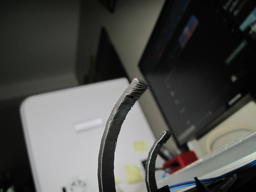

Du coup 3éme visière et toujours pas de coulure de PLA.

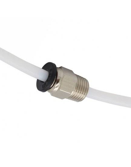

Raccord pneufit pc4-01 pour tube bowden CR10/10s
sur notre imprimante il n'y en à pas au niveau de l'extrudeur comme sur beaucoup d'autre (on en à un à la sortie du détecteur de fin de filament) et les extrudeurs titan sont vendu avec un pneufit en sorti faut le virer car sur la 4 max c'est le radiateur du heatbreak qui va à la place.

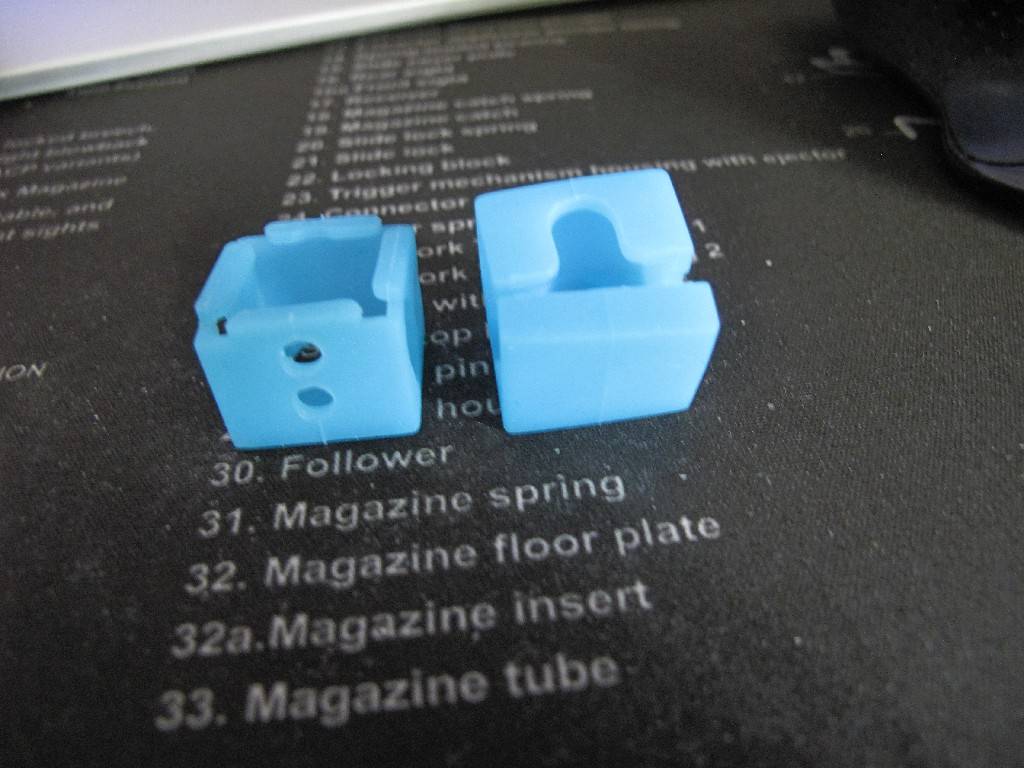

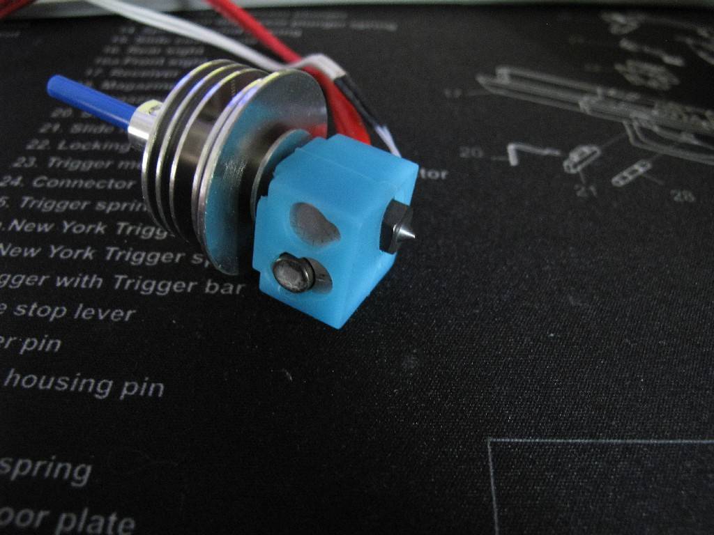

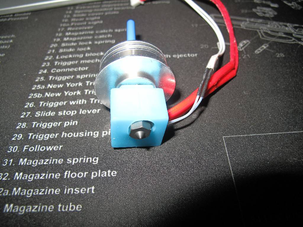

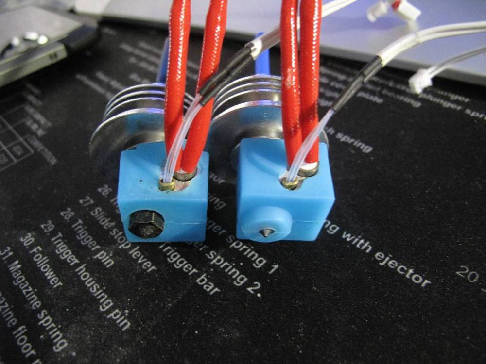

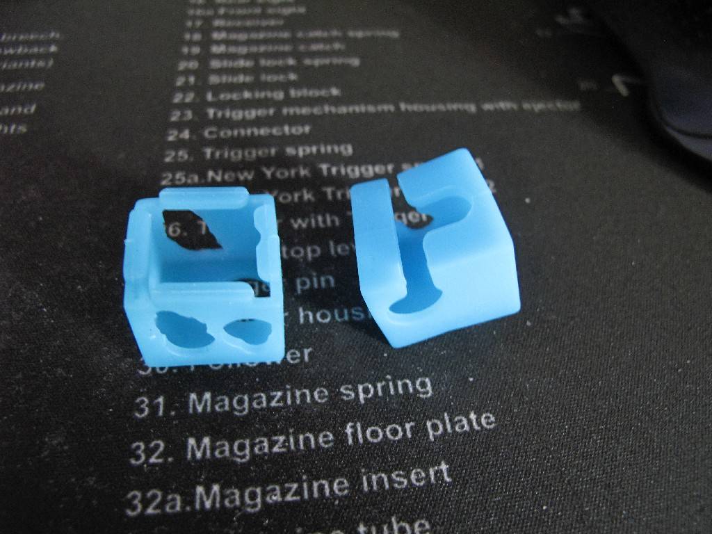

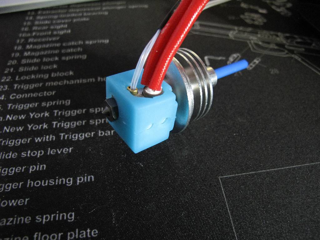

Les chaussettes en silicone commandées en janvier sont enfin arrivées, j'ai juste fait le montage sur une tête en rab pour voir si c'est la bonne dimension car j'ai une impression en cour sur l'imprimante.
il y a plus de "trous" que nécessaire (donc certains ne servent à rien et vont faire "perdre" de la chaleur) mais ça je le savais car c'est pas le bon modèle pour ma tête (entre temps, j'en ai trouvée des bons mais j'attends la livraison...), je fais l'essais sur l'imprimante dés que possible.
608805064_IMG_46111.thumb.jpg.2f6257339d25d52f771825252ed1bfc0.jpg1937255228_IMG_46131.thumb.jpg.a2a50cff90d2c9278497638e6f195e7e.jpg424880788_IMG_46141.thumb.jpg.93a50bcfa789aa5b53bad21d90b0a9ea.jpg
En tout cas c'est la bonne dimension la chaussette est bien ajustée reste plus qu'a faire l'essais.
Edit
essai effectué, la température est plus stable pendant l'impression (essai sur 50 min) avant j'avais un changement de température avec une amplitude de 4° (un peu plus au démarrage du ventilo de refroidissement du filament). Avec la chaussette je n'ai plus que 1° en moins ou en plus donc 2° d'amplitude (toujours un peu plus au démarrage du ventilo). J'ai aussi l'impression que ça monte plus vite en température mais j'ai pas chronométrer avant et après donc c'est subjectif.
Pour le prix j'avais pas grand chose à perdre de toute façon dès que je reçois celles mieux adaptées je les installerai même si la je sais qu'il n'y aura pas d'amélioration par rapport à celles en place.
Modifié (le) par Ironblue

Le 25/05/2020 at 12:33, Ironblue a dit :
Edit

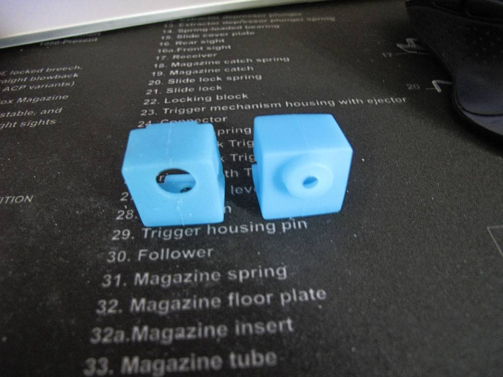

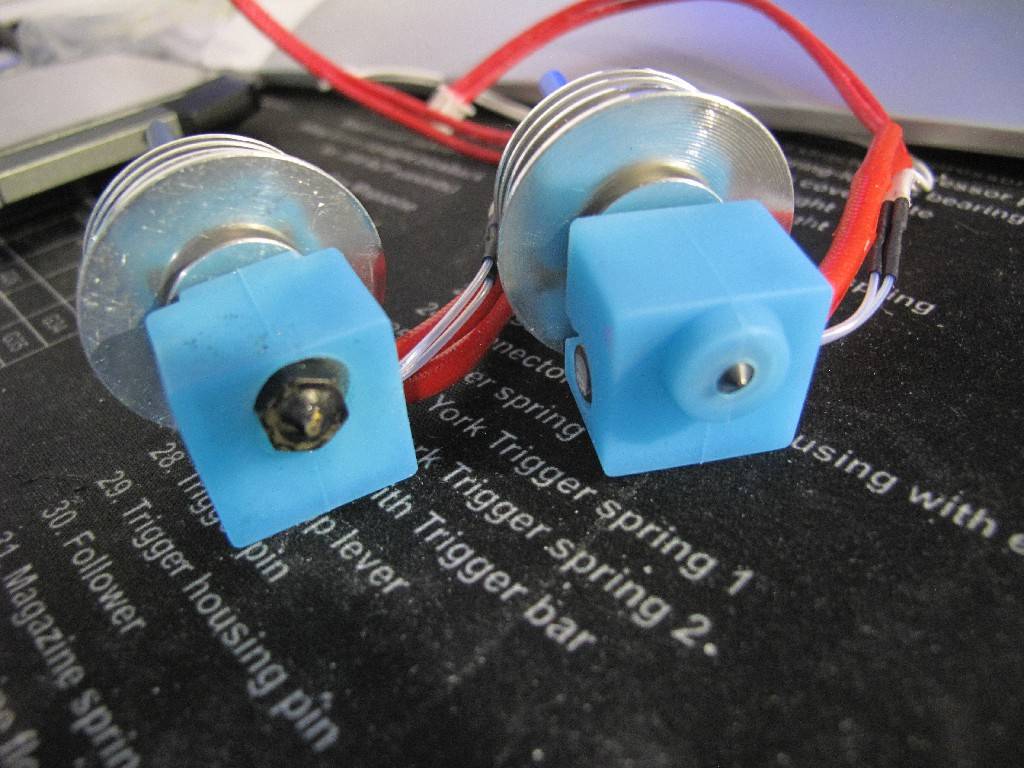

Chaussettes reçu aujourd'hui, elles vont beaucoup mieux que les autres, elles sont aussi plus épaisse et plus pratique à installer car pas besoin de démonter la tête (comme avec les autres normalement sauf à faire comme moi et les couper au niveau du passage des câbles).
 Les pas vraiment adaptée à gauche et les bonnes à droite
1190213189_IMG_47081.thumb.jpg.b1ad0a64d15f372a41cb0adaf0e29b9d.jpg64521126_IMG_47091.thumb.jpg.b4eda106213a3c9d64b14966a6e06c05.jpg1593477103_IMG_47101.thumb.jpg.6e5379f91e9ffd7be93d736ebe173f46.jpg563337532_IMG_47171.thumb.jpg.e2475052e3fbf76e3de36d083d489e7d.jpg577393931_IMG_47161.thumb.jpg.9b3d2cde6e12c018de18dd0fe135d3f9.jpg
Du point de vue impression ça va pas faire de différence mais pour le prix j'avais rien à perdre

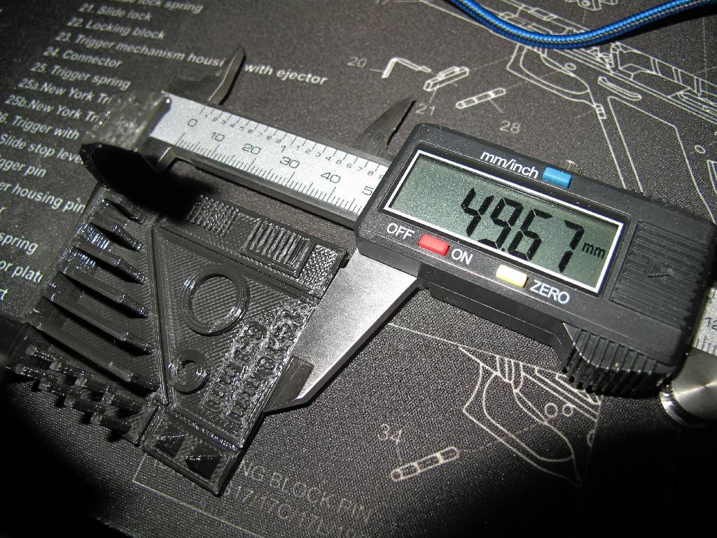

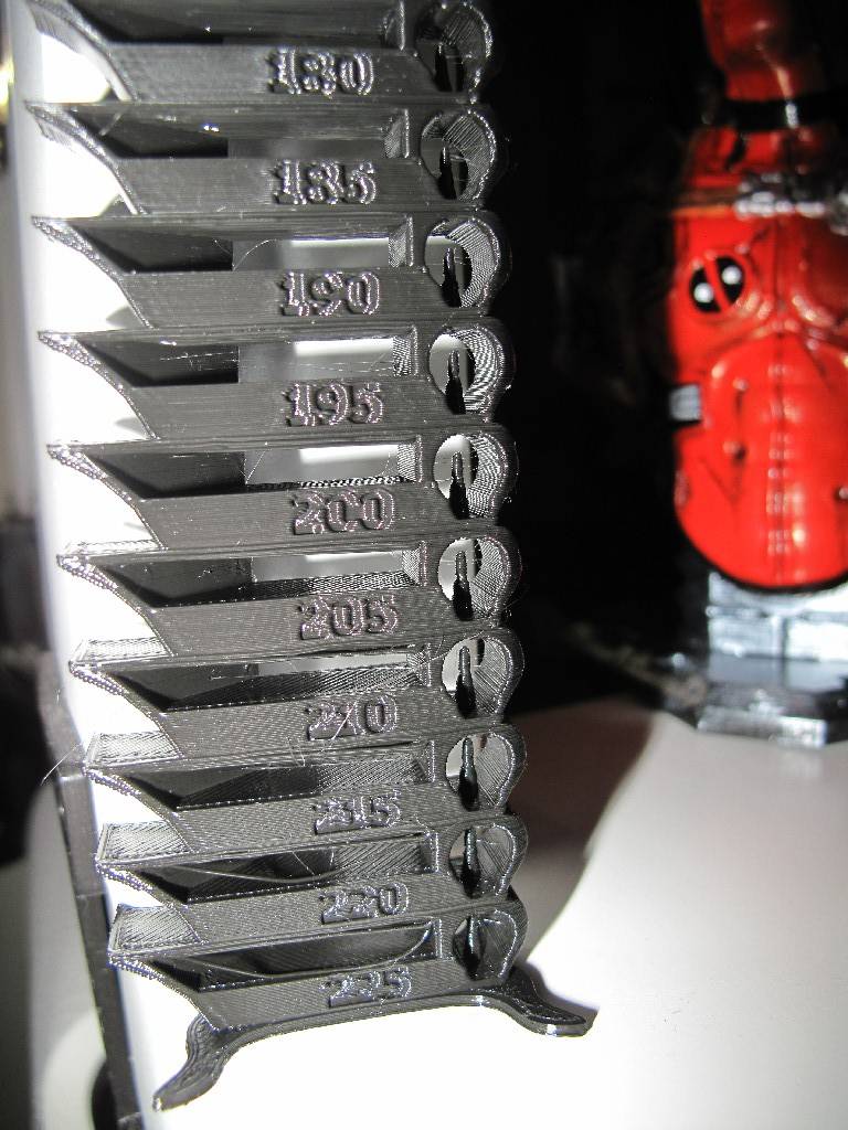

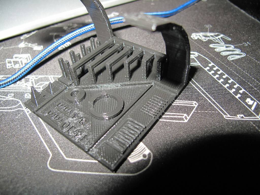

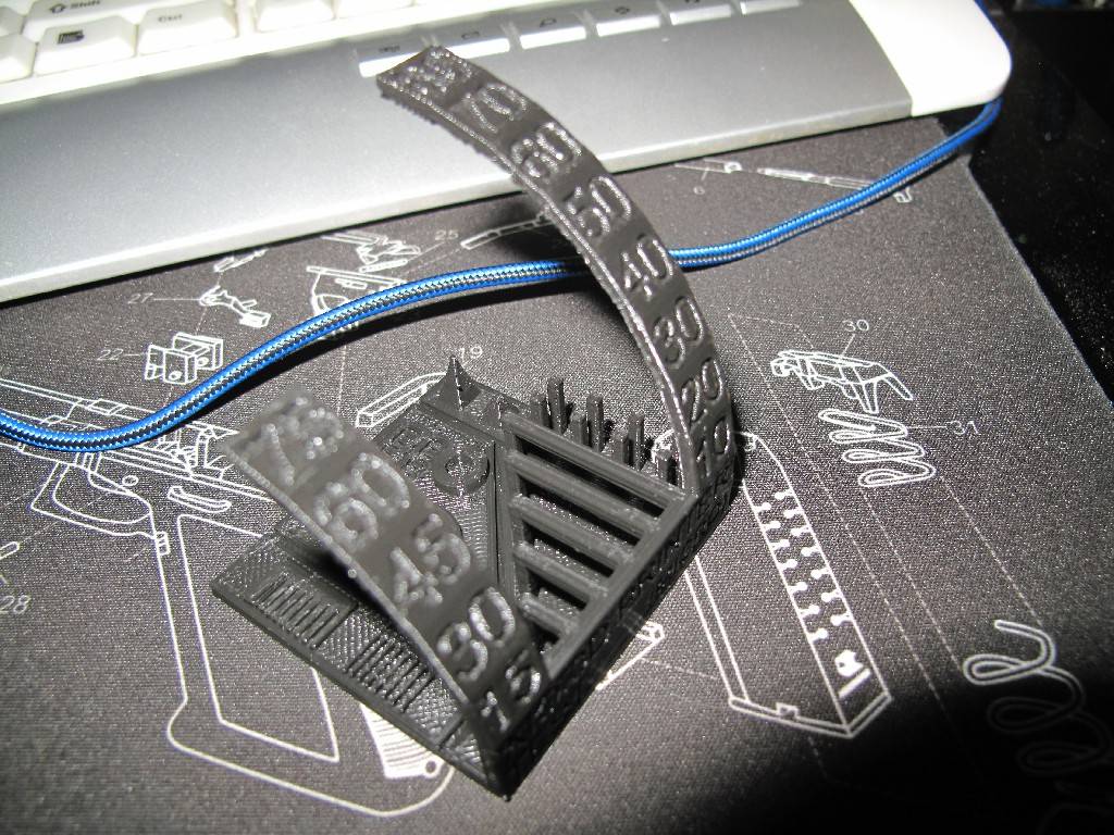

J'en ai profitée pour imprimer une tour de température et un torture test chose que je n'avais encore pas fait.
pla sakata D850, en 0.2 la photo n'est pas terrible mais se qu'il en sort c'est que la meilleur plage de température se situe entre 190 et 180° donc je vais imprimer à 185° dorénavant
pour le torture test, toujours du D850, température 190° (195° pour la première couche), en 0.15

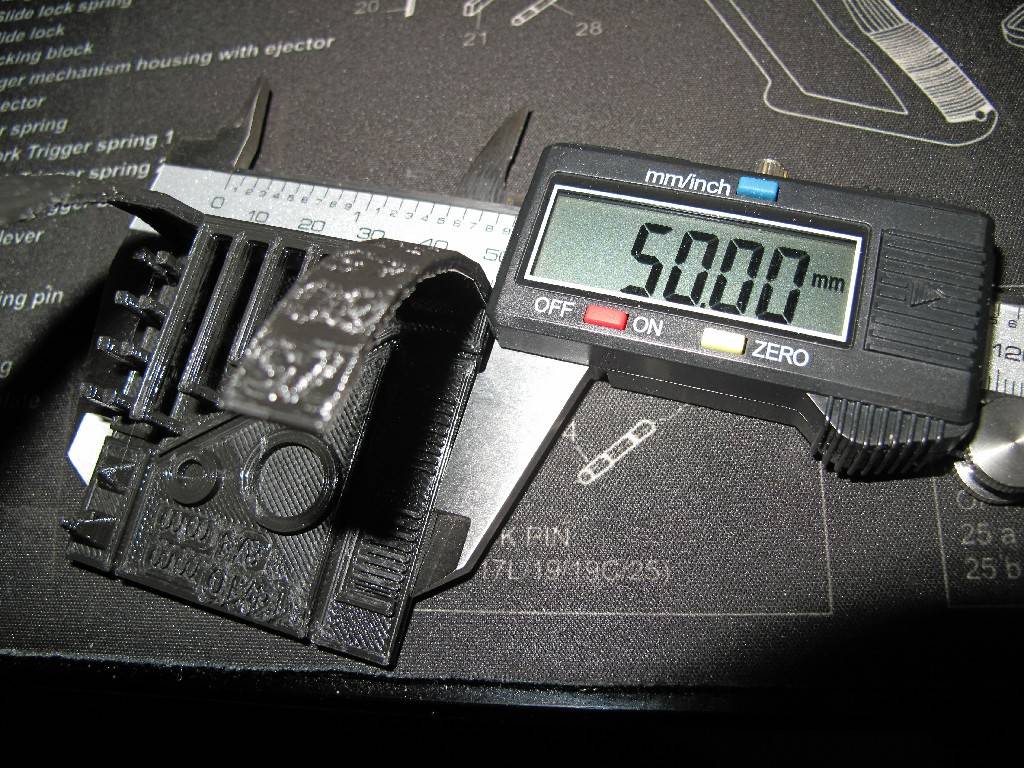

Axe X nickel 50mm pile poil
Axe Y, la j'ai un petit souci (aucune idée de comment le résoudre, je vais faire une recherche sur le forum vu que je me suis jamais penchée sur le sujet)
le reste est bien, un peu de wraping mais première couche à 195° j'augmenterais pour les prochaine impression, j'ai pas de cheveux, les ponts sont nickel (faudra que je trouve un test de ponts pour voir jusqu'ou je peux aller), le porte à faux est bon jusqu'a 60°, en buse de 0.4 les petit détails sont imprimés plus gros mais normal, il n'y a pas de miracle pour les parois fine... 664755908_IMG_47301.thumb.jpg.8d64b88283d71925e44f05806676331d.jpg231674624_IMG_47241.thumb.jpg.a912693a3bfa5cf8106d5f5b0032d4f1.jpg519190936_IMG_47311.thumb.jpg.a7ef25e226a6cf72623714bec430674d.jpg

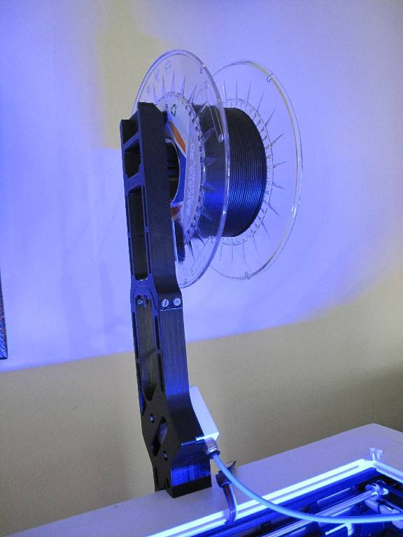

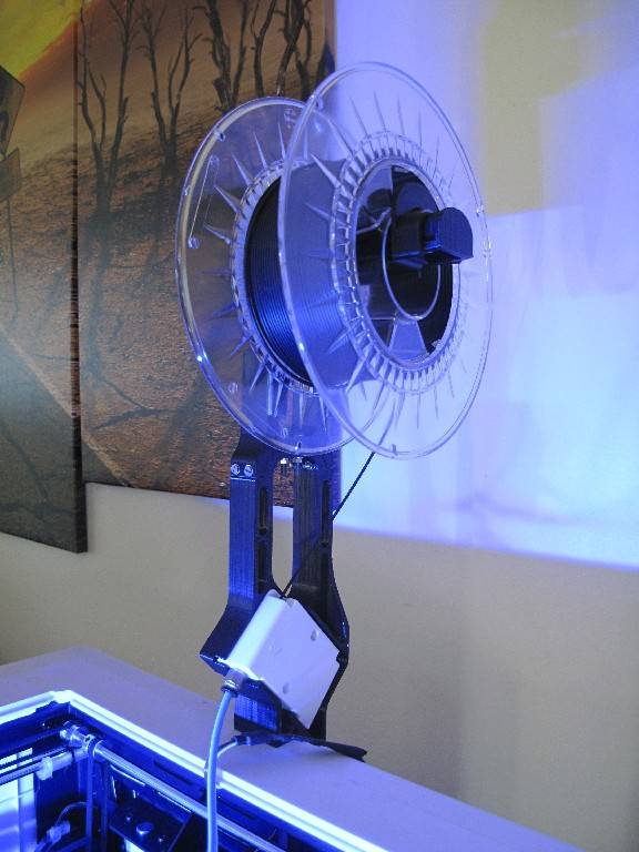

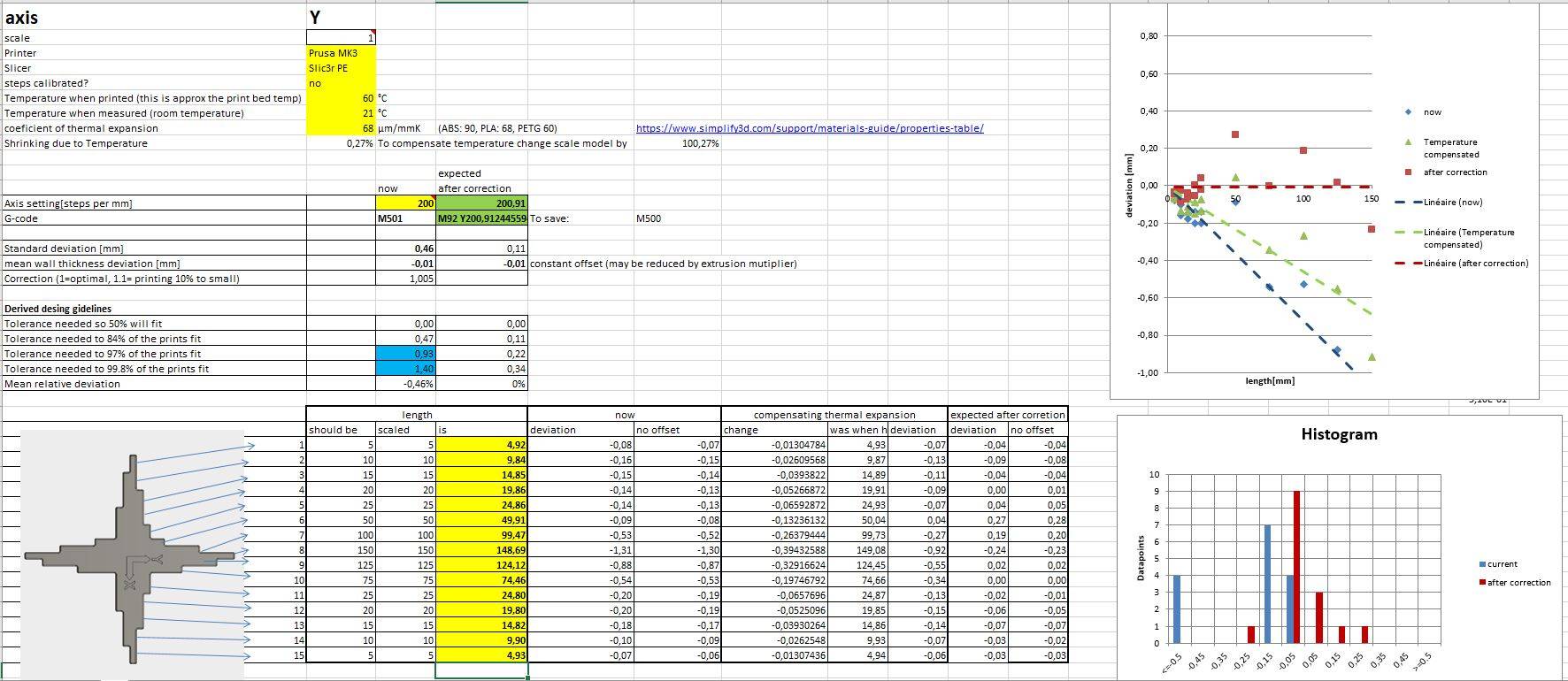

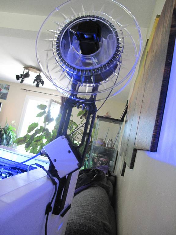

J'en avais marre de me contorsionner pour changer ma bobine ou pour voir ou elle en était, l'emplacement d'origine est très bien car très discret mais pour la facilité d'accès on repassera si comme moi l'imprimante est contre un mur et si on a pas facilement accès à au moins un côté.
J'en ai trouvé à mettre sur le dessus en ce servant des fixations d'origine du détecteur de filament, un ou deux qui ne me plaisais pas car du coup plus de détecteur et un ou le détecteur était délocalisé donc j'ai choisi celui la.
210495354_IMG_47381.thumb.jpg.f84d2d4f33ef49a734690cf5c8f156de.jpg633153057_IMG_47391.thumb.jpg.82f4f52713438219aa03a9cfe5339ed0.jpg131166976_IMG_47401.thumb.jpg.cdc0242bf1cc372bba4c41038eed11b2.jpg
C'est pas discret mais c'est beaucoup plus pratique que ce soit pour mettre la bobine ou pour insérer le filament dans le détecteur et on voit tout de suite ou en est l'usure de la bobine
En changeant l'emplacement du détecteur de fin de filament, le tube ptfe qui allait du dit détecteur à l'extrudeur était devenu trop grand à mon goût (j'aurai pu le laisser comme ça), plutôt que de couper celui d'origine, j'en ai mis un neuf (type capricorne) à la bonne dimension.

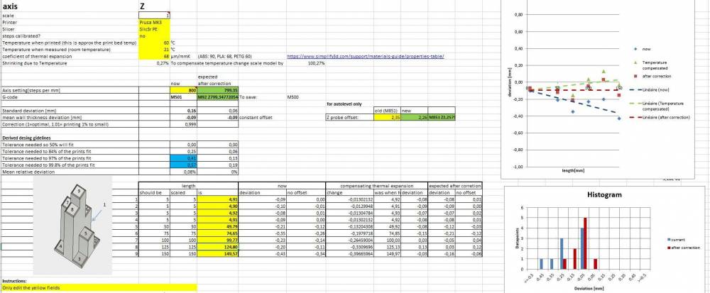

J'ai aussi imprimé ce test : https://www.thingiverse.com/thing:2484766   (j'espère que c'est un bon et qu'il donne de bonne valeur de steps dans le fichier excel fourni avec)

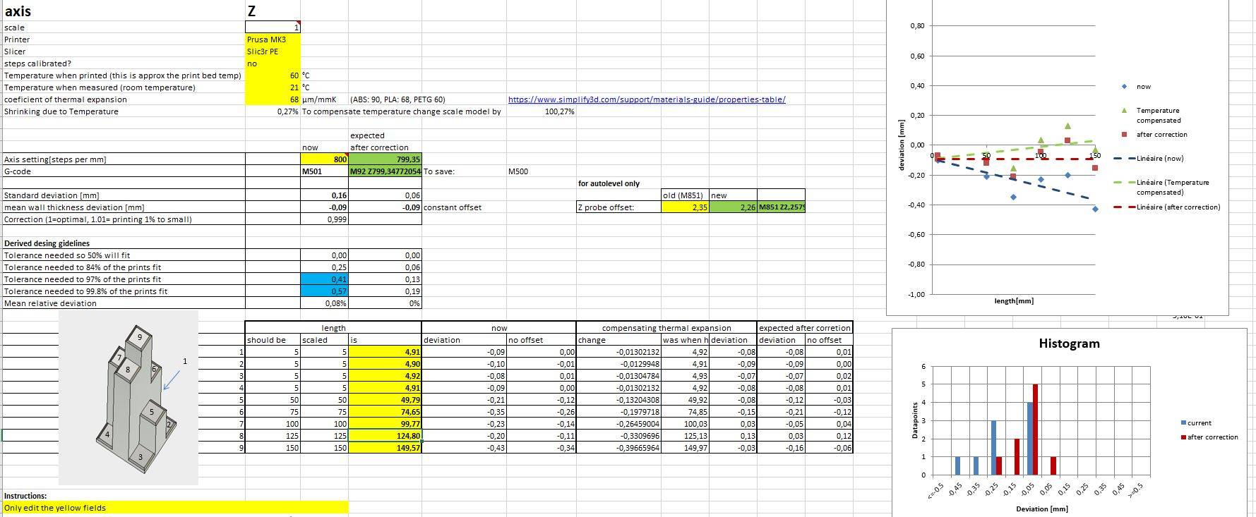

le tableau me donne ces résultats :
2136603726_axeX.thumb.JPG.70e2657dc7a35097b5fcdf643d4a09cc.JPG828678086_axeY.thumb.JPG.ab0b94a02442e7a097d91a8d26996aae.JPG
faut encore que je fasse le Z et j'ai laissée Axis setting[steps per mm] à 200 pour l'instant car je sais pas à combien il est sur mon imprimante, pas encore regardée comment faire pour voir et pour changer en fonction de se que me dira le tableau.
(édit) Axe Z
Lien vers le commentaire
Partager sur d’autres sites
Suite de ma calibration des axes, je branche l'imprimante à l'ordi et je lance cura, là sans rien configurer l'imprimante est reconnu et j'arrive à la piloter (chouette pour une fois ça fonctionne du premier coups), mais j'ai beau lancer des M501 j'ai rien qui s'affiche nul part.... je cherche un autre logiciel.... pronterface je télécharge, la j'ai même pas de communication avec l'imprimante idem avec repetier bref ça commence à m'énerver....
Je réinstalle pronterface avec prusa et tout les drivers (même si je sais pas à quoi ils servent...), l'interface de pronter n'est pas la même que la première, je met com3 pour la communication et je lance .... ça communique mais j'ai que des hieroglyphs....après moulte essais ça fonctionne....
j'ai réussi à voir les steps d'origine (loin de 200 du fichier excel), j'ai réussi à les changer et j'ai relancée une impression de la croix reste plus qu'a mesurer le résultat....
édit : pas de gros changement en Y par contre en X c'est la cata, je me retrouve avec plus de 8mm en trop sur la mesure de 150mm, Z en impression.... mais je sens que je vais revenir au steps d'origine si c'est pour avoir moins bien avec les modifs.....
Bon je sais pas si c'est moi ou si c'est les calcules du fichier mais c'est de pire en pire et même en remettant les paramètres d'origine c'est la cata en X, ça me gonfle j'aurais du laisser comme c'était.
Est ce qu'en fesant un M502 puis un M500, on remet tout comme avant que je fasse des modifs, en gros un retour usine ?

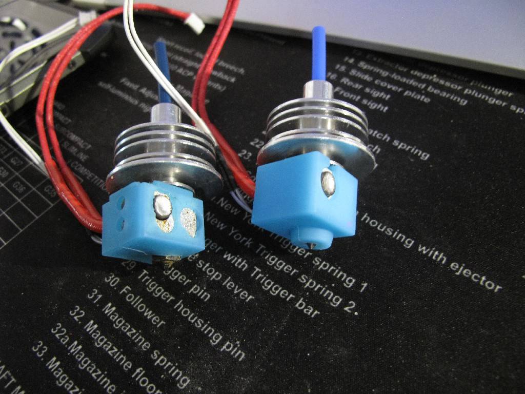

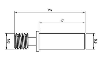

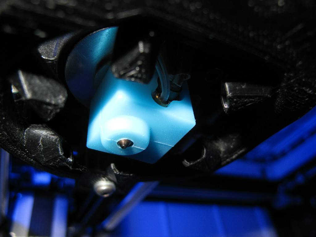

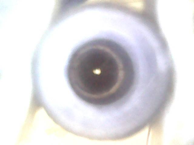

Bon j'ai encore mon tube ptfe qui est remonté dans le heartbreak, (1 fois hier et 1 ce matin car j'ai mis un tube capricorne qui ne doit pas être un vrai, le filament ne glisse pas bien et à chaque rétractation le tube remonte...), ça commence sérieusement à me gonfler (en plus personne d'autre ne s'en plaint, j'ai l'impression que ça n'arrive qu'a moi...).
Je me suis dit qu'avec un heartbreak full metal, ce put..n de tube me foutrait la paix vu qu'il n'y en aura pas mais voila impossible d'en trouver un compatible...
j'ai bien trouver un compatible en titane mais toujours avec ce foutu tube à l'intérieur et à 18 € le bout de titane....ils disent qu'il y a moins de conductivité donc peut être moins de souci avec le tube mais pour le prix ça me dit pas trop d'essayer si ça ne change rien.
Schéma du heartbreak
J'ai mis un ressort pour obliger le tube à rester colle sur la buse mais ça fonctionne qu'un certains temps si j'en met un trop puissant c'est la tête qui descend et un pas assez ne sert à rien, j'ai aussi essayer avec un tube plus long pour qu'il arrive en buté et qu'il ne puisse plus remonter, essai pas concluant, il ne devait pas être assez long mais si je ne trouve rien je referais des essai avec des longueurs différentes.
Avez vous une idée d'ou je pourrais trouver un heartbreak compatible fullmetal ou alors une autre solution pour que ce tube reste en place ?

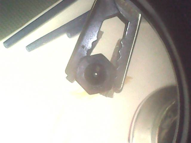

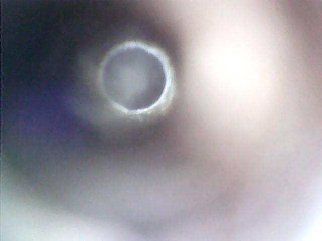

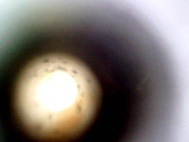

Finalement ce n'est peut être pas le tube qui fout la merde, depuis 2 jours impossible de faire un print, bouchage au bout de 1h/1h30, démontage, nettoyage, je change le tube, cartouche de chauffe et thermistance et je remonte le tout.
Essais avec prusa plutôt que cura comme les soucis, on commencé depuis que j'ai repris cura, je me dit que peut être....
Bouchage au bout de 2h, impossible de faire avancer le filament même manuellement, je redémonte et je vérifie le tube et pas de souci , pas de bouchon à ce niv pas de trace sur le tube, je nettoie et remonte le tout, je purge ça fonctionne, je lance une impression avec une température plus haute que d'habitude 200° au lieu des 190°.
Bouchage au bout de 5min..... idem impossible manuellement de pousser le filament même avec une température à 230°, ce coups si je change juste la buse, je vérifie avant d'en mettre une nouvelle qu'il n'y a pas de bouchon au niv du tube (nickel il est propre), je relance une impression.
Depuis plus de souci, j'ai refait plusieurs print et pas de bouchage donc j'en déduit que le souci vient bien de ma buse 😪
Contente d'avoir trouvée le souci mais ça me fait chier de ne plus pouvoir utiliser ma buse NozzleX, j'ai remis une buse laiton et c'est chiant d'avoir le pla qui colle et qui remonte dessus...
Est ce que ceux qui utilise une NozzleX on déjà eu ce problème, j'ai du passer 20kg de pla (standard jamais de pla chargé), sur les 20kg, j'ai du avoir quelques bouchages mais la c'était au niv du tube (mais peut être que c'était bien la buse et le pla fesait remonter le tube...).
Je l'ai nettoyée mais pas encore remonter pour faire des essais (j'ai des print à faire et pas le temps de faire des essais)
WIN_20200824_12_24_50_Pro.jpg.8b5694dbc31b164e48dd0fc16a5d1e9d.jpgWIN_20200824_12_18_37_Pro.jpg.10fa447a289766e42c4a0d7e96bb65e0.jpgWIN_20200824_12_04_09_Pro.jpg.62f9c794845923ba70bdff5fb22d4e1b.jpgWIN_20200824_12_13_55_Pro.jpg.12ecdc902018dcb22bd74edef364ddf8.jpg
Désolée de la qualité des photos mais pas facile vu la taille du trou et ma caméra endoscopique n'est pas d'une grande qualité.
On voie un peu de résidu (ou défaut d'usinage ?) mais je pense pas que ce soit cela qui fasse un bouchage et pourquoi ça passe plus au bout de 20kg, c'est pas du pla qui va user une buse acier normalement.
A votre avis, vu qu'elles sont garantie, je dois contacter le fabriquant  ?
