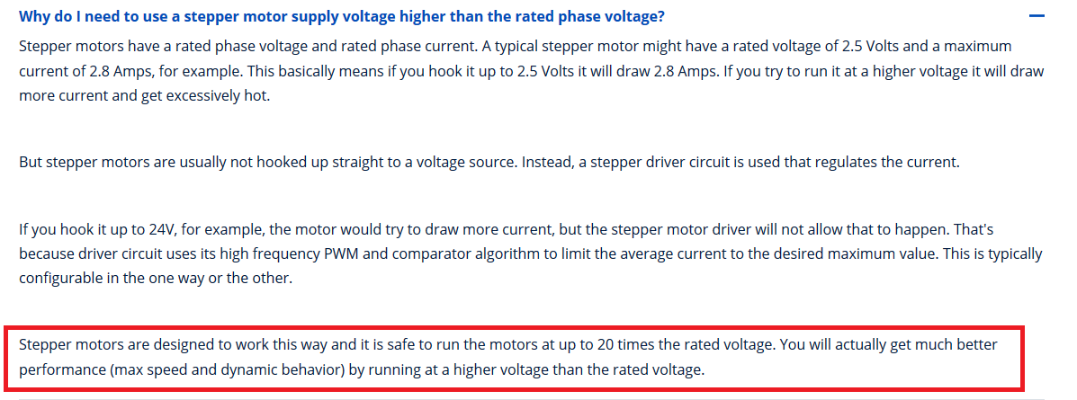

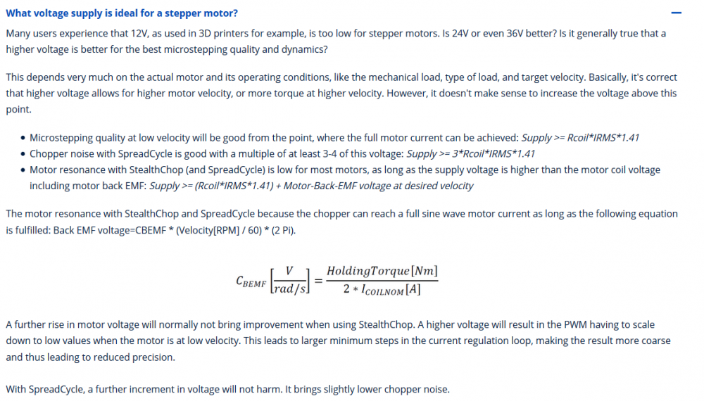

lionelk Posté(e) Aout 1, 2019 Posté(e) Aout 1, 2019 Moi c qui m'embête c'est de connaitre le comportement des drivers tmc2130 ou 5160 en 12v plutôt qu'en 24v. Si quelqu'un à une expérience.
fran6p Posté(e) Aout 1, 2019 Posté(e) Aout 1, 2019 Il y a 7 heures, lionelk a dit : connaitre le comportement des drivers tmc2130 ou 5160 en 12v plutôt qu'en 24v. Aucune idée . J'ai lu mais où? que les pilotes Trinamic fonctionnaient mieux avec une alimentation en 24V (légende urbaine ?). Les différents "datasheets" que j'ai pu consulter montrent pour les schémas / tableaux de tests qu'ils utilisent une alimentation 24V (exemple dans le document de référence pour le TMC22XX). Dans la "Foire Aux Questions" de Trinamic: De plus calés en électronique que moi pourront peut-être apporter une réponse plus éclairée ( @Janpolanton, @Tircown, @CacaoTor, @gisclace, ...). 1

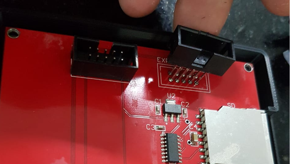

cl3dgall Posté(e) Novembre 3, 2019 Posté(e) Novembre 3, 2019 Bonjour à tous, Je viens d'investir aussi pour ma Tevo tornado 2ème gen sur une SKR 1.3 à la place de ma MKS_GEN_L. Donc après avoir un peu bataillé avec marlin 2.0 et le connecteur de l'écran LCD cela boot enfin sur Marlin, par contre cela reboot à la moindre action dans le menu... Un petit idée ou piste à explorer serait bienvenu :D Merci.
cl3dgall Posté(e) Décembre 10, 2019 Posté(e) Décembre 10, 2019 Le 03/11/2019 at 19:57, cl3dgall a dit : Bonjour à tous, Je viens d'investir aussi pour ma Tevo tornado 2ème gen sur une SKR 1.3 à la place de ma MKS_GEN_L. Donc après avoir un peu bataillé avec marlin 2.0 et le connecteur de l'écran LCD cela boot enfin sur Marlin, par contre cela reboot à la moindre action dans le menu... Un petit idée ou piste à explorer serait bienvenu Merci. Pour me répondre et donner de l'aide à ceux qui pourrait rencontrer le même problème il m'a fallut inverser les deux connecteurs de l'écran avec un j'avais récupéré l'affichage et avec l'autre j'ai résolu mon problème de reboot... Si il y a un utilisateur de TEVO en Marlin 2.0 avec une SKR dans le coin j'aurait quelques questions à poser @bob6199
aerodomigue Posté(e) Décembre 14, 2019 Posté(e) Décembre 14, 2019 Bonjour, Petite précision en plus de @cl3dgall, pour les problèmes de d'écran (écran noir, reboot), il suffit d'inverser les connecteurs de 180° penser aussi a activer l'écran qui correspondant dans marlin 2.0
