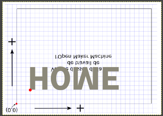

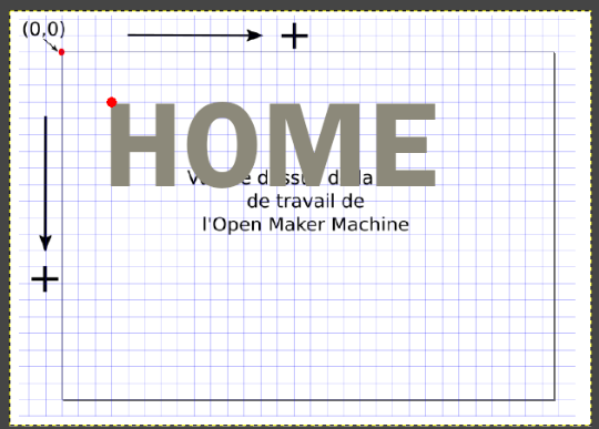

mikebzh44 Posté(e) Octobre 2, 2019 Auteur Partager Posté(e) Octobre 2, 2019 @Jma56 prend quelques jours de bon temps à la Réunion, il appelle ça un séminaire Les derniers essais étaient concluants, il a valider le test de l'écriture (mais du fait du Homing en Haut à Gauche, on est obligé de faire une symétrie verticale ou horizontale lors de la conception du dessin. Mais il arrive bien à gérer l'emplacement et la taille de la gravure. Je pense qu'à son retour, il va s'attaque à faire de vraies pièces de production. je remonte en BZH le week-end du 19/10, donc je verrai enfin la machine !! En attendant, je vais monter un Raspberry avec les logiciels fournis avec la CNC pour voir si ça marche bien (logiciel pour SVG vers GCode et logiciel de pilotage). 1 Lien vers le commentaire Partager sur d’autres sites More sharing options...
Jean-Claude Garnier Posté(e) Octobre 2, 2019 Partager Posté(e) Octobre 2, 2019 il y a 1 minute, mikebzh44 a dit : @Jma56 prend quelques jours de bon temps à la Réunion, il appelle ça un séminaire Y s'emmerde pas l'garçon.... il y a 3 minutes, mikebzh44 a dit : du fait du Homing en Haut à Gauche, on est obligé de faire une symétrie verticale ou horizontale lors de la conception du dessin C'est pas normal ! Où que soit le Home, il n'y a pas de symétrie à faire. La pièce DOIT se présenter sur la machine comme tu la vois sur ton écran sinon bonjour la gymnastique mentale, c'est déjà bien assez compliqué comme ça sans avoir à tordre ça dans sa tête. Perso je vous déconseille vivement de poursuivre dans cette voie, comme te l'ont déjà dit @Andréa et @Locouarn il y a 7 minutes, mikebzh44 a dit : Je vais monter un Raspberry avec les logiciels fournis avec la CNC pour voir si ça marche bien C'est ce que j'ai fait avec CNCjs. J'ai trouvé un écran de récup' connecté avec un adaptateur HDMI-VGA >> Un clavier et une souris sans fil à deux balles >>> Ça marche très bien Au départ je pensais connecter le Raspi avec mon PC, mais c'est chiant, comme ça au moins c'est autonome Lien vers le commentaire Partager sur d’autres sites More sharing options...
mikebzh44 Posté(e) Octobre 2, 2019 Auteur Partager Posté(e) Octobre 2, 2019 il y a une heure, Jean-Claude Garnier a dit : C'est pas normal ! Où que soit le Home, il n'y a pas de symétrie à faire. La pièce DOIT se présenter sur la machine comme tu la vois sur ton écran sinon bonjour la gymnastique mentale, c'est déjà bien assez compliqué comme ça sans avoir à tordre ça dans sa tête. Pourtant, vu que le home se fait en haut à gauche, si on veut avoir une écriture correcte : Il faut alors faire une symétrie horizontale lors de la conception du SVG car il a un repère avec le 0,0 en bas à gauche : Lien vers le commentaire Partager sur d’autres sites More sharing options...
Jean-Claude Garnier Posté(e) Octobre 2, 2019 Partager Posté(e) Octobre 2, 2019 (modifié) Même pas en rêve ! Réfléchis par rapport à ton imprimante 3D, ça doit être pareil épicétout. Si c'est pas le cas, faites en sorte que ça le devienne Modifié (le) Octobre 2, 2019 par Jean-Claude Garnier 1 Lien vers le commentaire Partager sur d’autres sites More sharing options...
mikebzh44 Posté(e) Octobre 2, 2019 Auteur Partager Posté(e) Octobre 2, 2019 Je suis d'accord avec toi. C'est pourquoi je veux tester le logiciel de génération SVG -> GCode préconisé par le constructeur (il fait peut-être implicitement la symétrie). Une fois ce test fait, on contactera le gars pour savoir quelles sont les modifs à apporter pour avoir un Homing en haut à droite. Lien vers le commentaire Partager sur d’autres sites More sharing options...
Jean-Claude Garnier Posté(e) Octobre 2, 2019 Partager Posté(e) Octobre 2, 2019 il y a 39 minutes, mikebzh44 a dit : quelles sont les modifs à apporter pour avoir un Homing en haut à droite Tout simplement déplacer les endstops Et en rajouter un sur le Z qui n'en a pas, une connerie de plus. Lien vers le commentaire Partager sur d’autres sites More sharing options...
mikebzh44 Posté(e) Octobre 2, 2019 Auteur Partager Posté(e) Octobre 2, 2019 Le 26/09/2019 at 11:47, mikebzh44 a dit : Oui, on découvre un tout nouvel univers Pour changer l'origine du Homing, si on déplace le X endstop de l'autre côté de l'axe et qu'on change dans defaults_mamachine.h (c'est ce fichier qui est fourni par le constructeur dans le GRBL "tuné") le paramètre : #define DEFAULT_DIRECTION_INVERT_MASK 7 // inversion +1 pour le X +2 pour le Y et +4 pour le Z - 7 pour les 3 Pour le passer à #define DEFAULT_DIRECTION_INVERT_MASK 6 // inversion +2 pour le Y et +4 pour le Z Ca suffit ou il y a d'autres paramètres à changer encore ? A mon avis, en plus de changer le X endstop de place, il faut intervenir dans le fichier de config de GRBL. On demandera tout ça au constructeur. Lien vers le commentaire Partager sur d’autres sites More sharing options...
Jean-Claude Garnier Posté(e) Octobre 2, 2019 Partager Posté(e) Octobre 2, 2019 Il y a 9 heures, mikebzh44 a dit : On demandera tout ça au constructeur. Ouais.... Les constructeurs, on les connaît : tu vas lui dire de quoi tu as besoin, il va t'expliquer comment t'en passer et ton pote va se retrouver avec un mouton à cinq pattes Ne lâche rien, ça doit être comme on te dit et pas autrement. 1 Lien vers le commentaire Partager sur d’autres sites More sharing options...

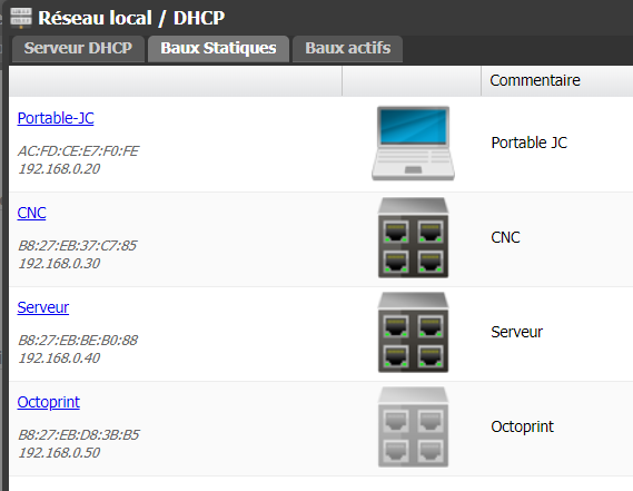

Locouarn Posté(e) Octobre 2, 2019 Partager Posté(e) Octobre 2, 2019 Il y a 12 heures, Jean-Claude Garnier a dit : Au départ je pensais connecter le Raspi avec mon PC, mais c'est chiant, comme ça au moins c'est autonome Bonsoir Jean-Claude, Je te suggère d'essayer un truc : Ton Raspi, tu le connectes en WiFi à ton réseau local. Tu identifies son adresse IP (que tu mets en fixe dans ton routeur / ta box). Sur ton PC, dans le navigateur internet, tu tapes l'adresse IP du Raspi... Et tu devrais avoir une bonne surprise. Enfin, chez moi ça avait bien fonctionné. Cordialement. Lien vers le commentaire Partager sur d’autres sites More sharing options...
Jean-Claude Garnier Posté(e) Octobre 3, 2019 Partager Posté(e) Octobre 3, 2019 Il y a 8 heures, Locouarn a dit : Et tu devrais avoir une bonne surprise En effet ! 1 Lien vers le commentaire Partager sur d’autres sites More sharing options...
Titi78 Posté(e) Octobre 3, 2019 Partager Posté(e) Octobre 3, 2019 Il répond au ping ? Lien vers le commentaire Partager sur d’autres sites More sharing options...

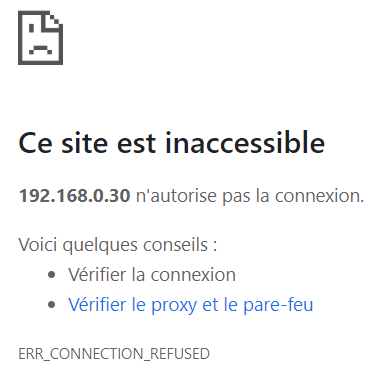

fran6p Posté(e) Octobre 3, 2019 Partager Posté(e) Octobre 3, 2019 (modifié) @Jean-Claude Garnier Le PC sur lequel tu as ton navigateur est connecté en filaire sur ton réseau local, le Pi est relié en Wifi. Si les deux ne sont pas sur la même plage réseau (192.168.0.*) ça ne peut pas fonctionner sauf si tu établis une route pour aller du réseau filaire au réseau Wifi et lycée de Versailles (on peut aussi ponter le Wifi sur le filaire mais ça dépend fortement du firmware de ton point d'accès Wifi) . Si tu décris comment est fait ton réseau, on peut éventuellement te guider (si tu le souhaites) . Modifié (le) Octobre 3, 2019 par fran6p orthographe Lien vers le commentaire Partager sur d’autres sites More sharing options...
Jean-Claude Garnier Posté(e) Octobre 3, 2019 Partager Posté(e) Octobre 3, 2019 Il y a 5 heures, fran6p a dit : Le PC sur lequel tu as ton navigateur est connecté en filaire sur ton réseau local, le Pi est relié en Wifi. Hé non, le Pi de la CN et le Pc avec lequel je te (vous) parle sont tous en ouifi et dans les paramètres de la Free-boîte ils sont assignés à des baux DHCP fixes respectivement de 192.168.1.20 et 192.168.1.30 "en même temps" je ne sais pas quelle est la surprise du chef promise par @Locouarn donc dans le doute chuis pas trop déçu ! Lien vers le commentaire Partager sur d’autres sites More sharing options...
mikebzh44 Posté(e) Octobre 3, 2019 Auteur Partager Posté(e) Octobre 3, 2019 Sauf que tu dis que ton ip est 192.168.1.30 mais sur la capture d'écran au dessus, tu as essayé avec 192.169.0.30 [emoji16]Envoyé de mon MI 8 en utilisant Tapatalk Lien vers le commentaire Partager sur d’autres sites More sharing options...
Jean-Claude Garnier Posté(e) Octobre 3, 2019 Partager Posté(e) Octobre 3, 2019 Rhôôôôôh mais quel oeil de lynx çuilà alors ! C'était une mistèque, voilà. Et comme ça, pas mieux ! Lien vers le commentaire Partager sur d’autres sites More sharing options...
