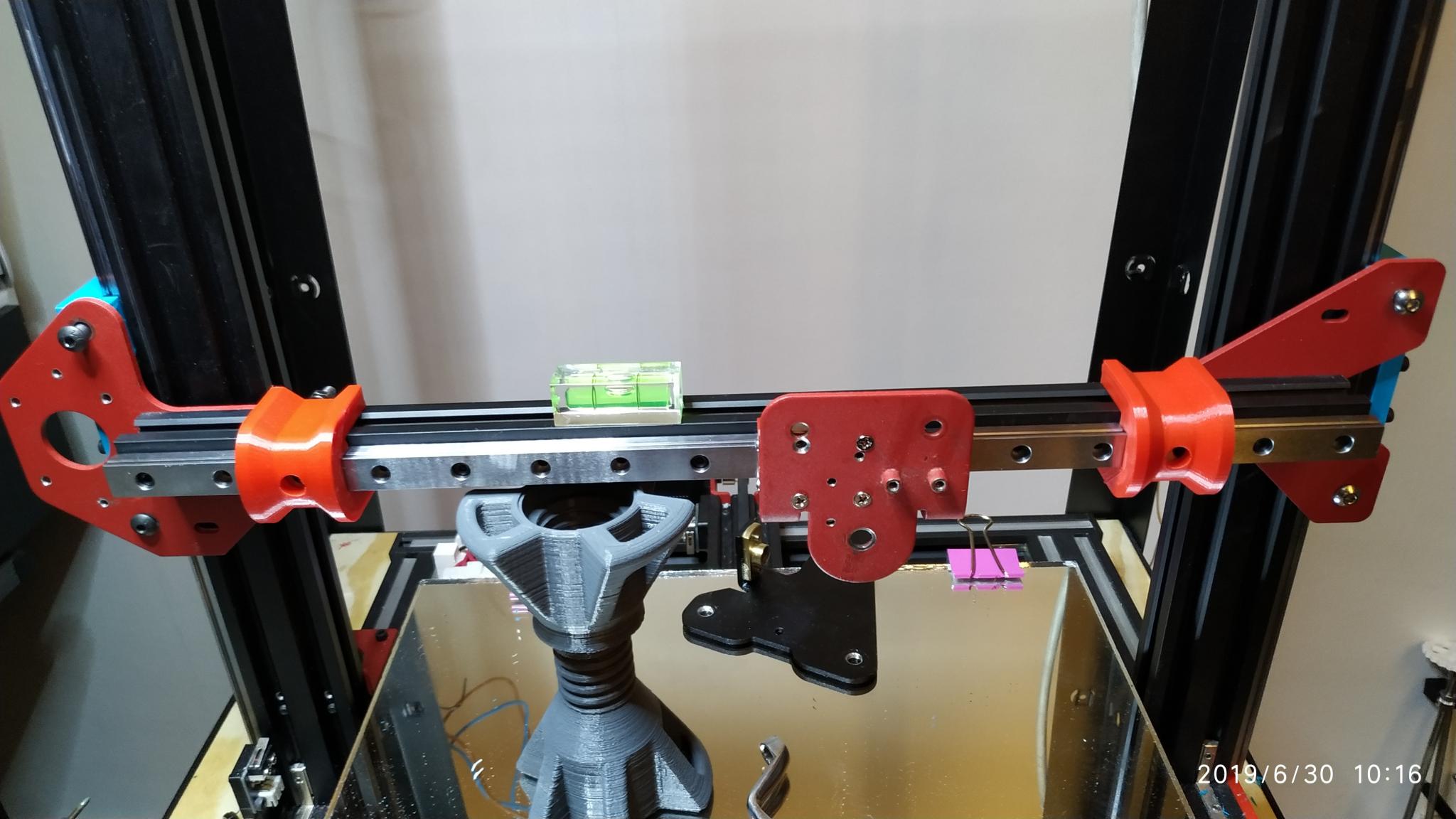

 passage en Rails Linéaire avec des mgn12 sur les 3 axes en même temps  , il y a 2 raisons a ces modifications :     supprimer les points durs dans les impressions et aller plus vite avec la même précision (si possible)
ce que j'ai fait  en partant des infos glanées un peu partout  et souvent contradictoires , et du coup j'ai acheté les rails avec la mauvaise longueur  (joli début) parce ce que ce qui  fonctionne bien séparément coince dès qu'on assemble pour l'axe X et le Z 😞 pour le Y peut importe la méthode utilisée , thingiverse en propose pleins de versions (U20,CR10,Ender3(adapter sur les longueurs))
du coup il y a ce que moi j'ai fait , et ce qu'il est possible de faire en ayant les bonnes infos , a chacun de choisir sa façon de faire et il faut déjà choisir ce qu'on veut faire , les rails n'auront pas la même longueur suivant ce choix
une photo et une petite vidéo ici

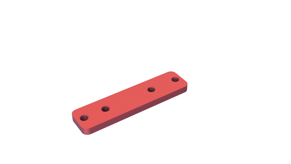

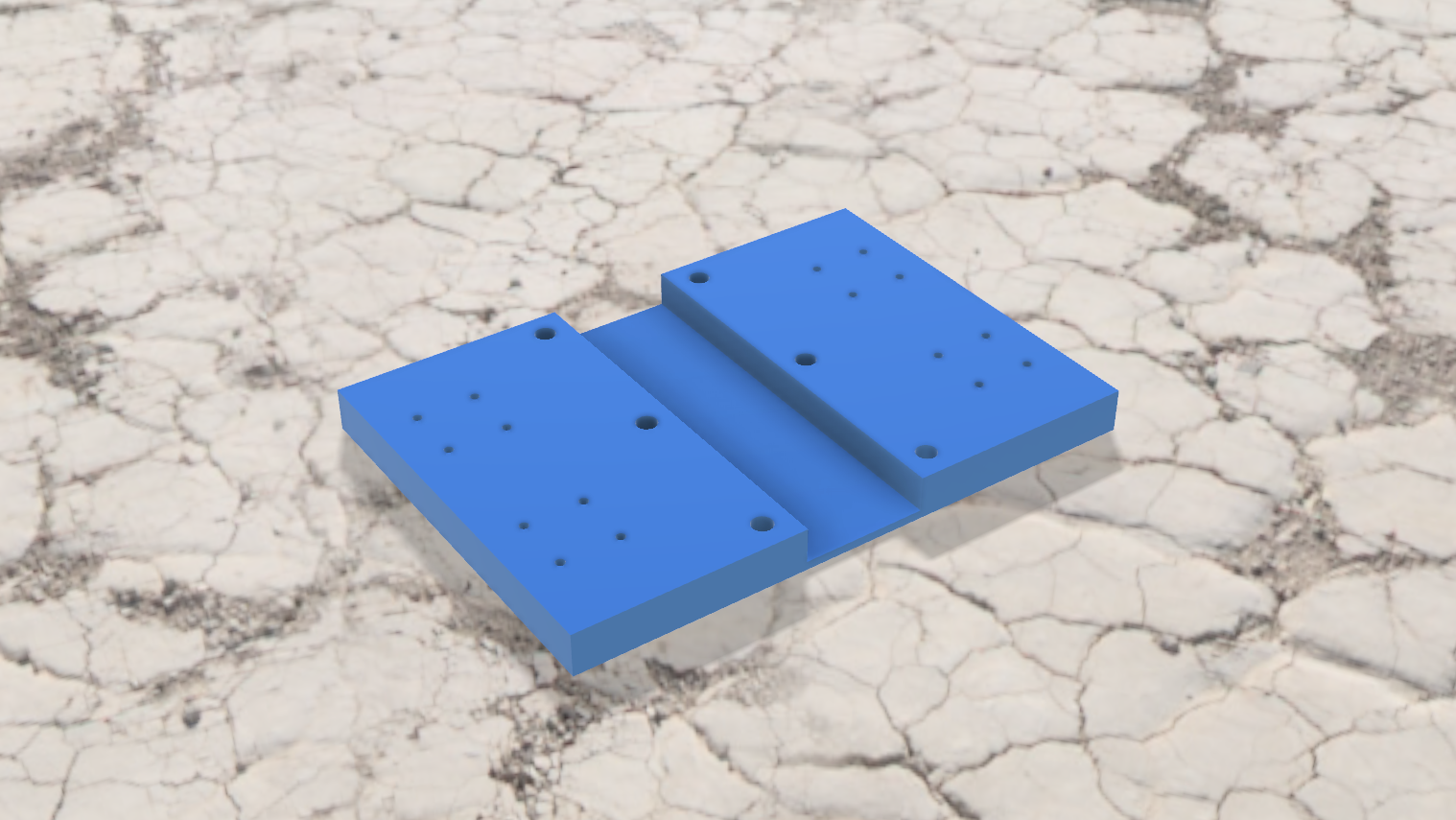

pièce pour centrer les rails sur le profilé a faire en 2 exemplaires http://www.thingiverse.com/thing:2152669
STL :  Rail_Align_Jig-exact_size.stl

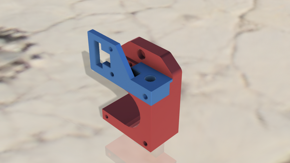

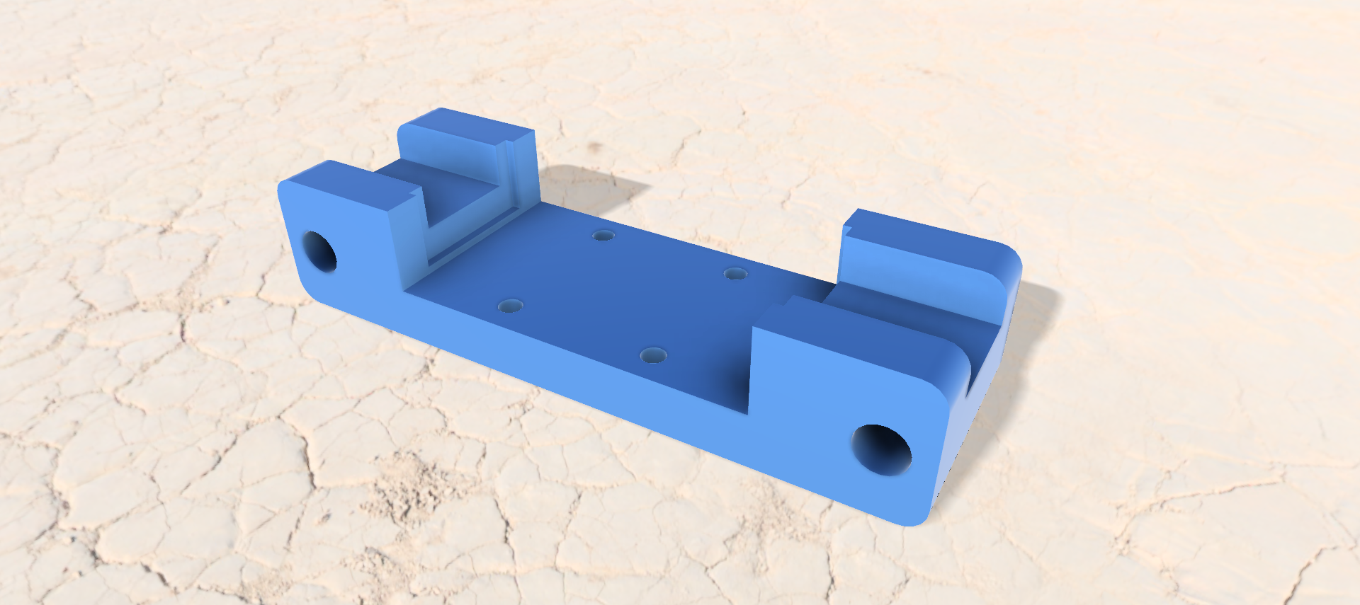

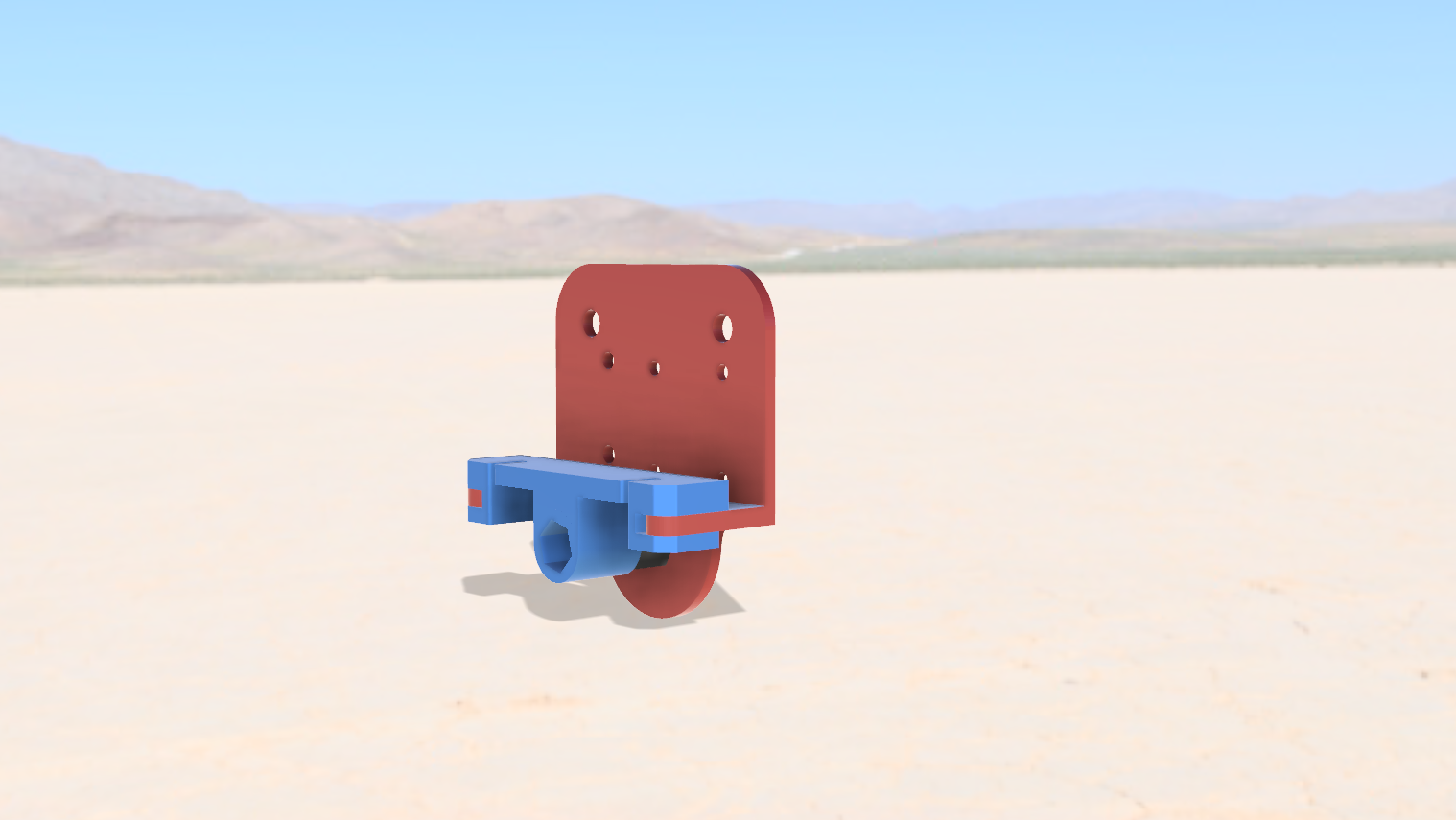

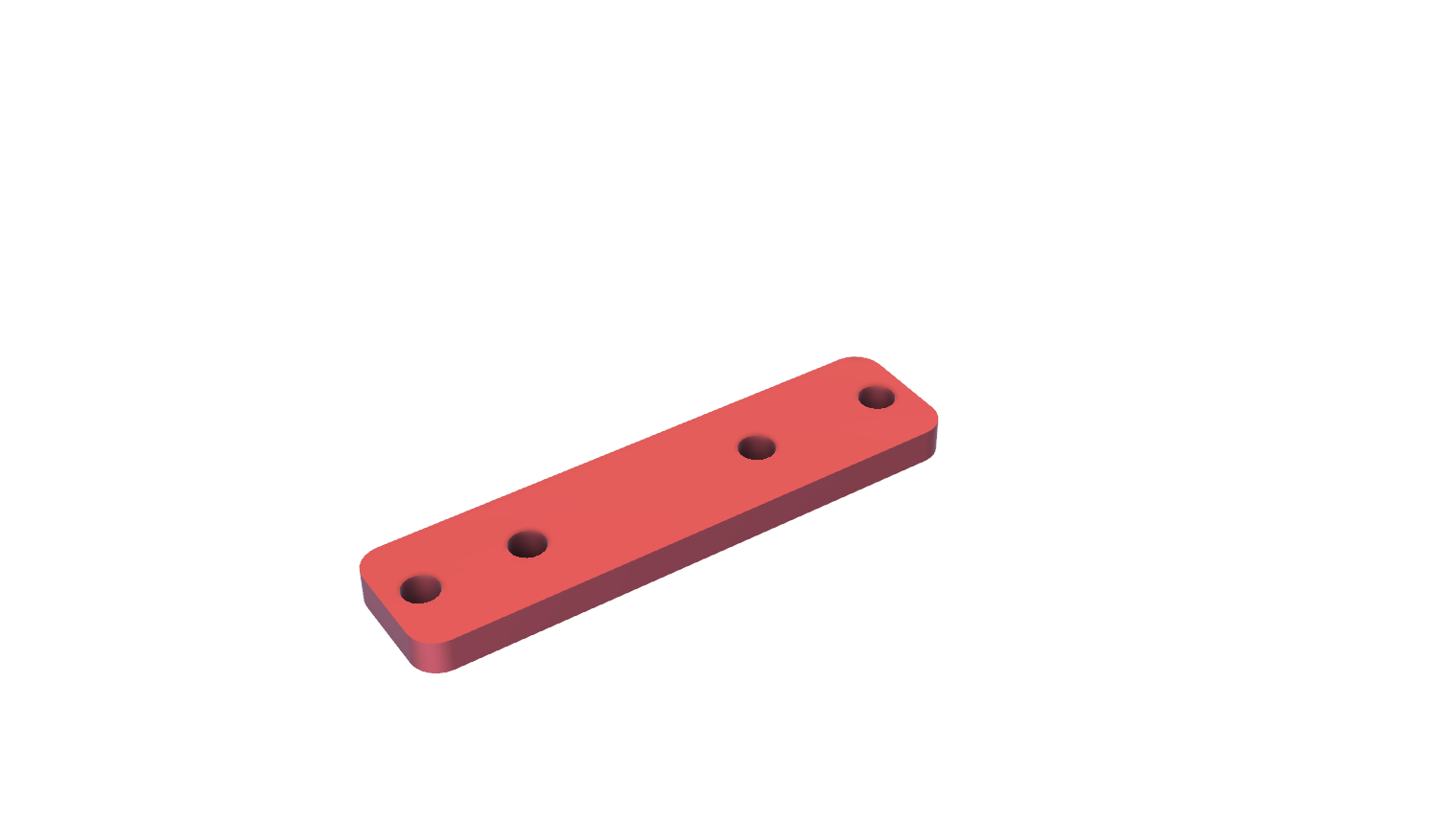

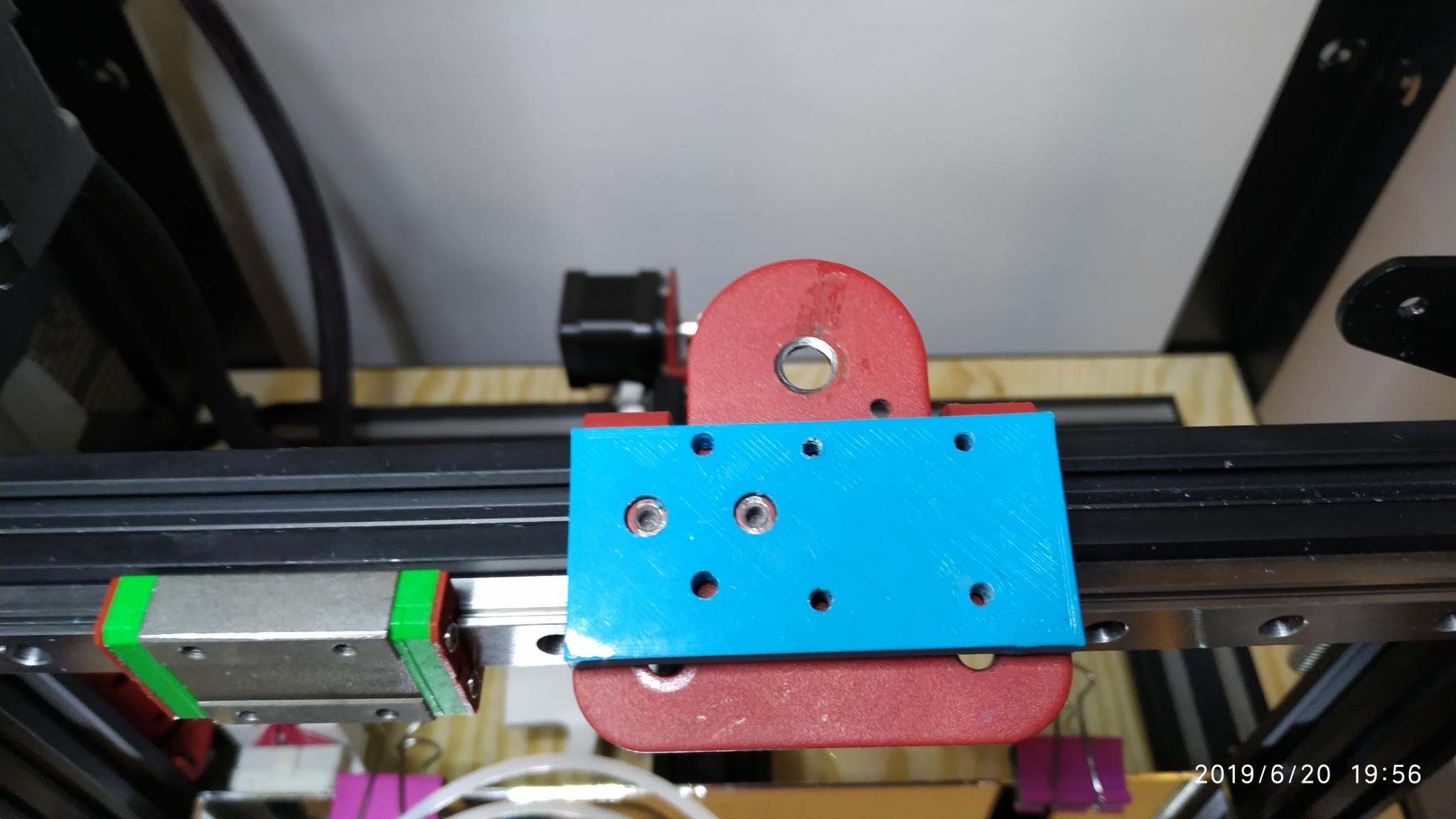

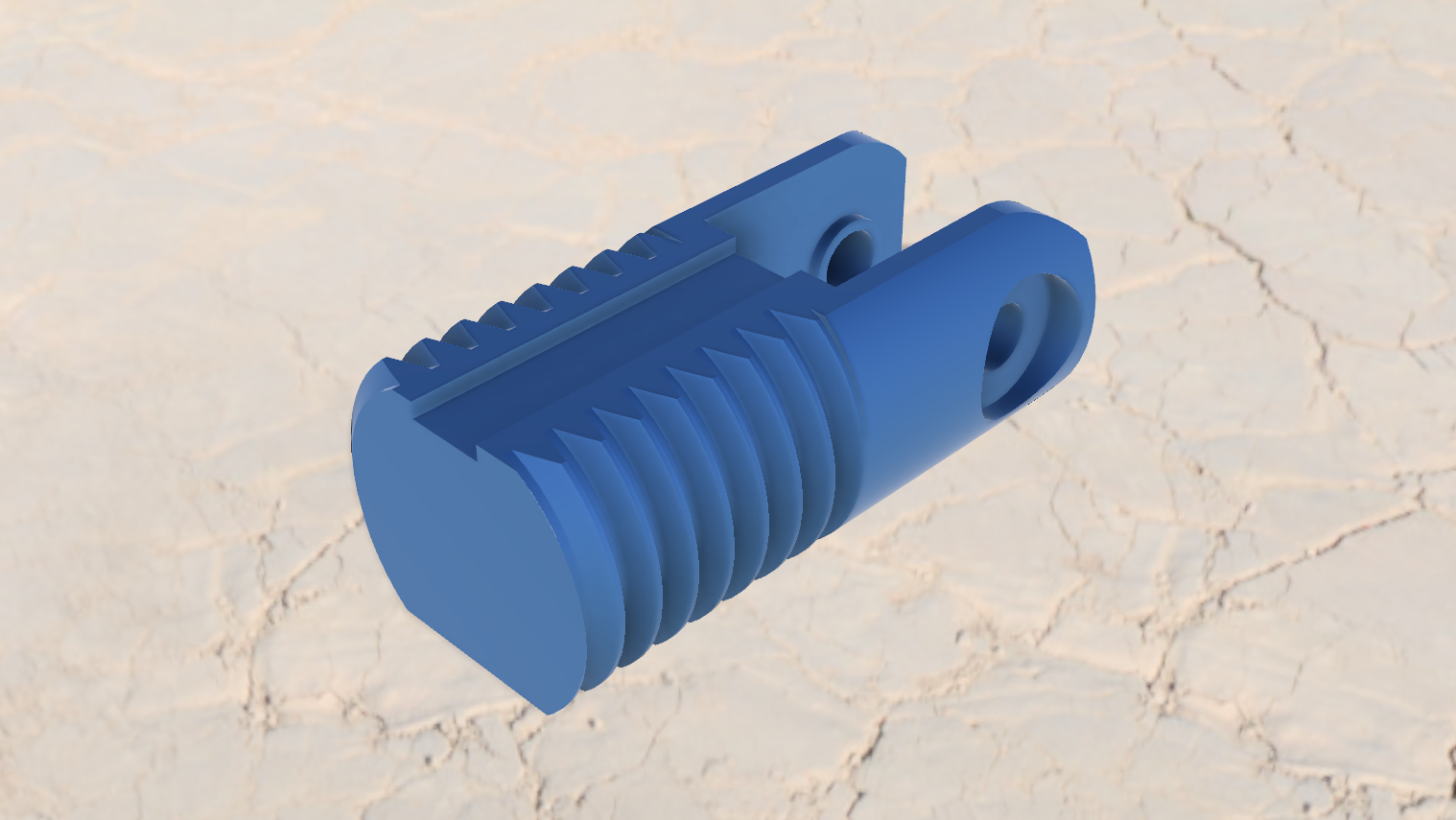

Axe X
Rail X: 1 de 400 mm + 1 mgn12
Fixation des rails avec 5 vis  M3x8 + 5 t-nuts

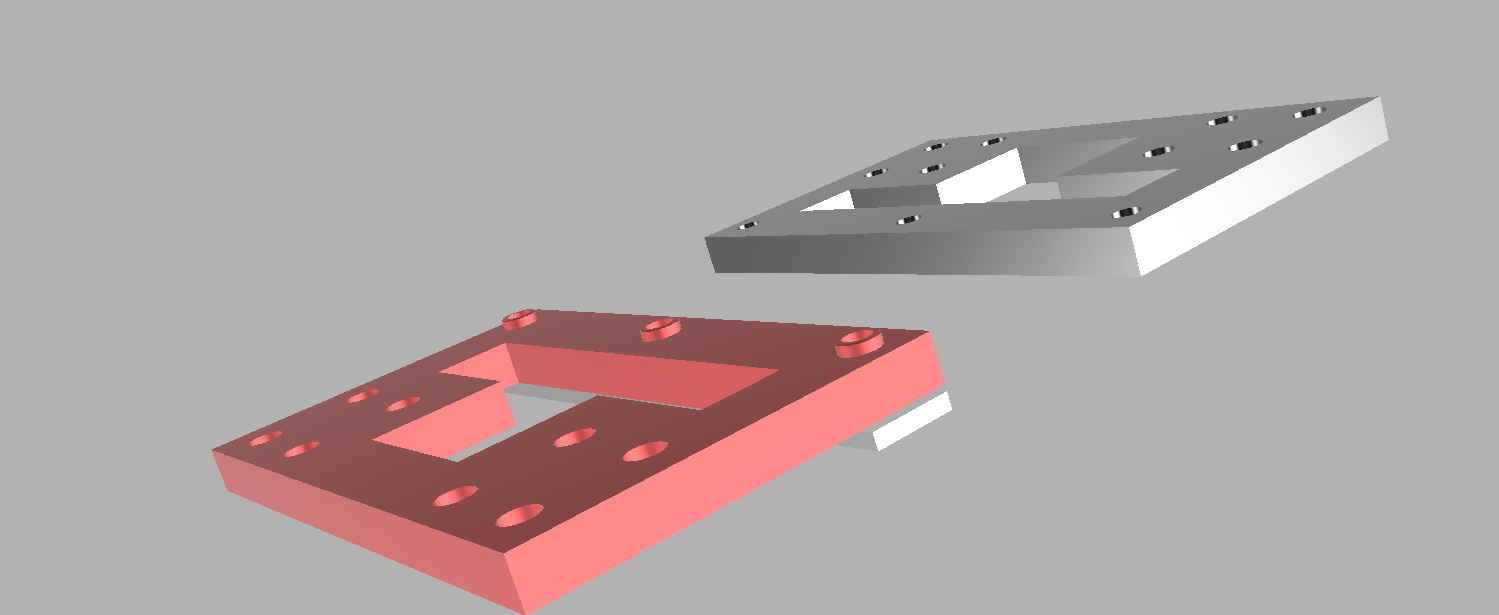

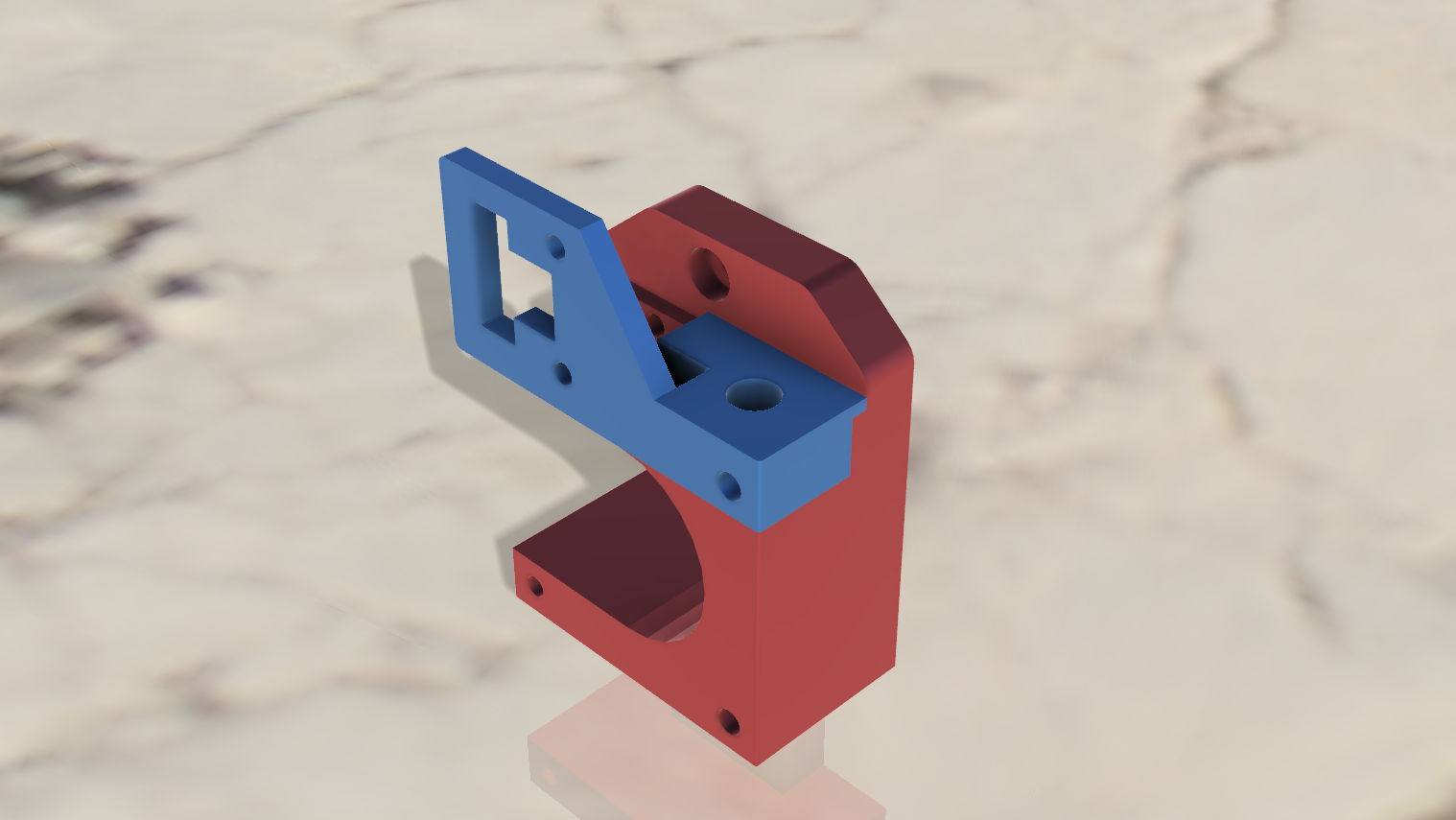

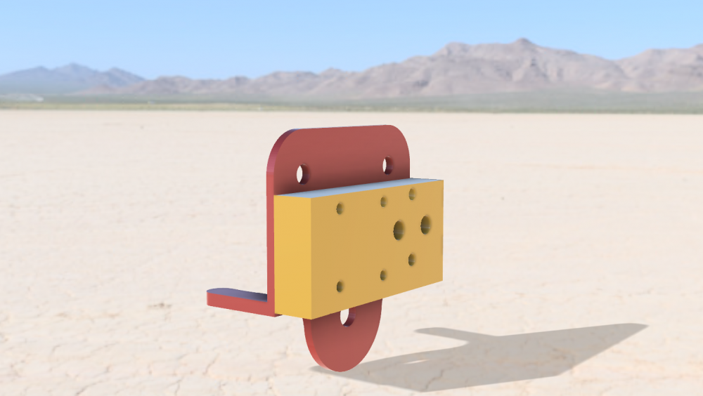

- la fixation du chariot mgn12 sur le chariot de la tete d'impression avec 4 vis M3x6 tete fraisée
- la fixation et le positionnement du chariot central pour la courroie est faite avec la vis-écrou-excentrique d'origine

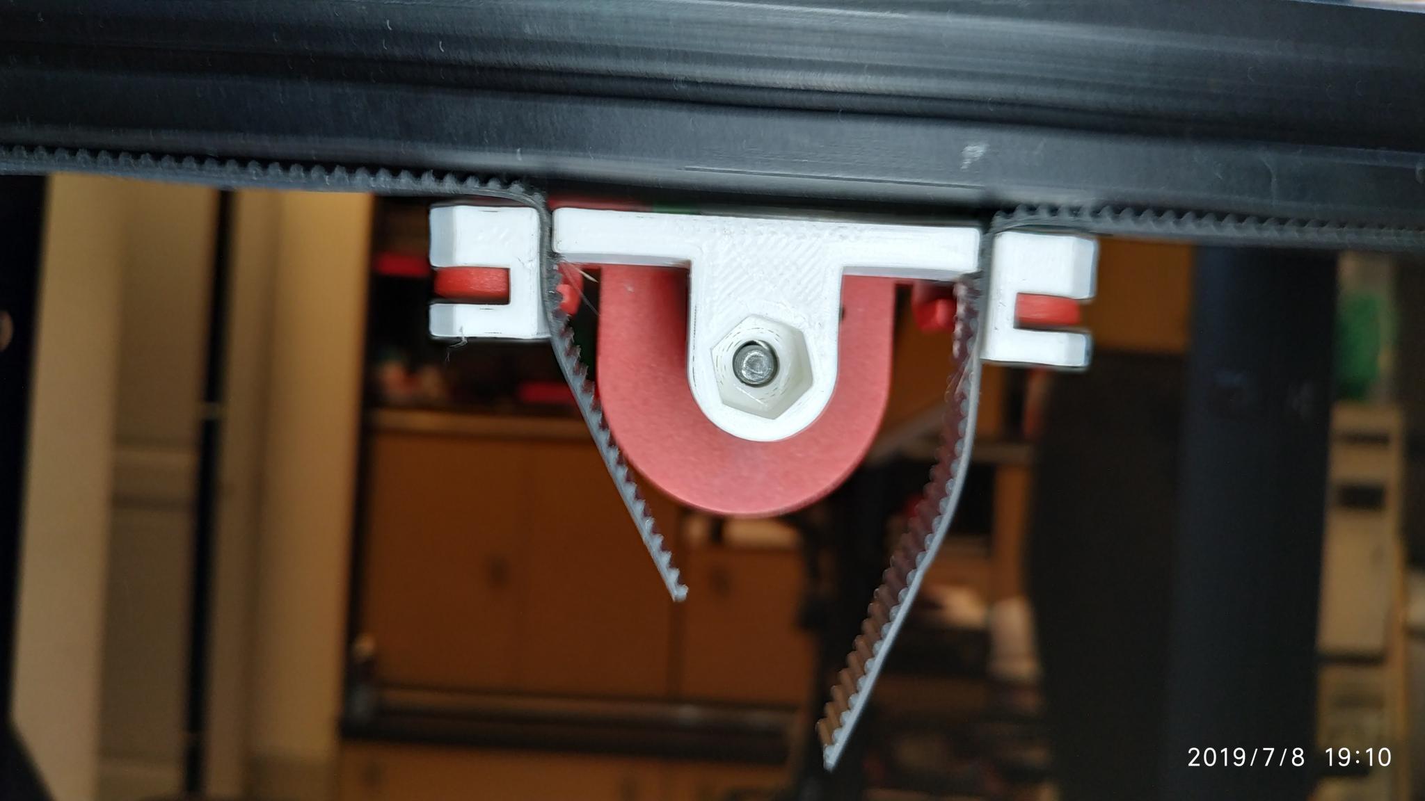

- le tendeur de courroie coté droit modifié de 90° a cause du rail de 400 mm,  prendre un rail plus court a 350 mm devrait permettre  d'utiliser un tendeur standard (a vérifier) et perçage de 2 trous pour la fixation du tendeur + 2 vis M3x8

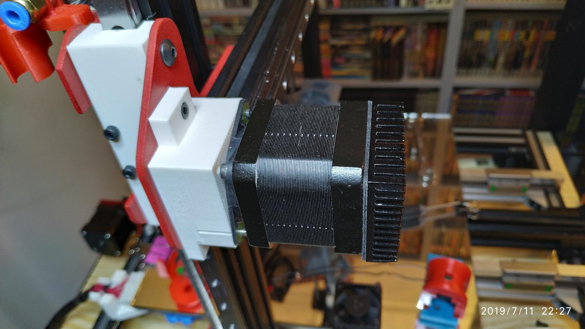

- le support moteur coté droit est inversé vers l'avant ( donc inversion du câblage a faire sur les 2 fils extérieurs )
 pour fixer le damper sur le moteur avec 2 vis M3x6 puis sur le support moteur avec une vis M3x15 coté machine ,
l'ensemble fixé avec 2 vis M3x8 ( perçage a faire ) et une vis M3X30 qui fixe en même temps le fin de course du X et une vis M3x6
positionnement et fixation du profilé X avec des écrous M5 nylock , mettre en place les sans serrer les vis extérieures puis serrer l'ensemble progressivement en le mettant a niveau
a mesurer avec le pied a coulisse pour avoir les 2 pièces de fixation du profilé X parallèle (vérifier sans courroie les déplacements , tout doit se déplacer librement sinon desserrer et refaire le positionnement )
photos :
chariot_mgn12_position.thumb.png.59b23ec6d33f980a4086a7c17fb0fe54.png1728700903_Gabarit_perage_chariot.thumb.png.8e883fd428200a3528399ec8b820eb19.png1408106545_supportmoteurx2part.thumb.png.875ccbd5f65d236015a7ccc1550bd7cf.png
289647965_tendeur_x_rallong.thumb.png.d47825e883bec30b8db9f41813f5efcd.pngVis_tendeur_X.thumb.png.55f2771ef0b7e833ab14d915c564f411.png
STL pour le X:X_support_endstop.stlX_fixation_courroie.stlX_ecrou_tenteur.stlX_Vis_tendeur.stlX_tendeur_rallongé.stlX_support_moteur.stlGabarit_Perçage.stl

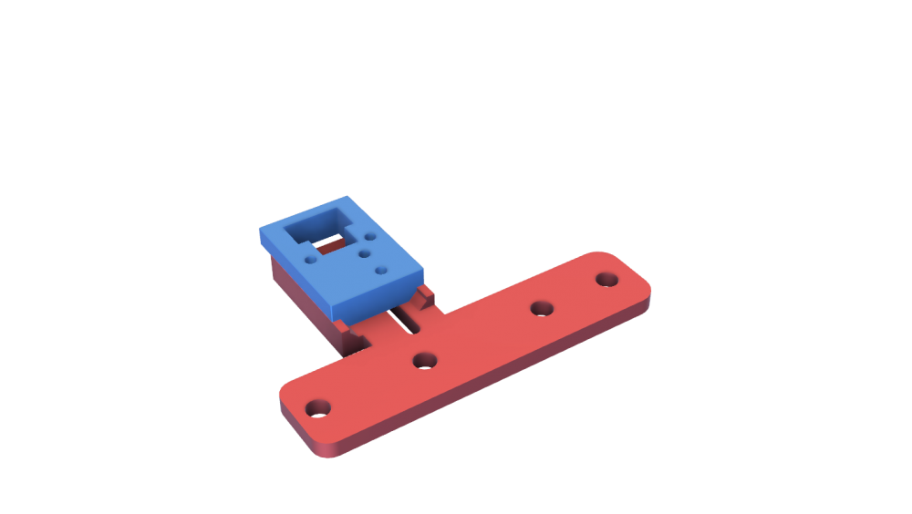

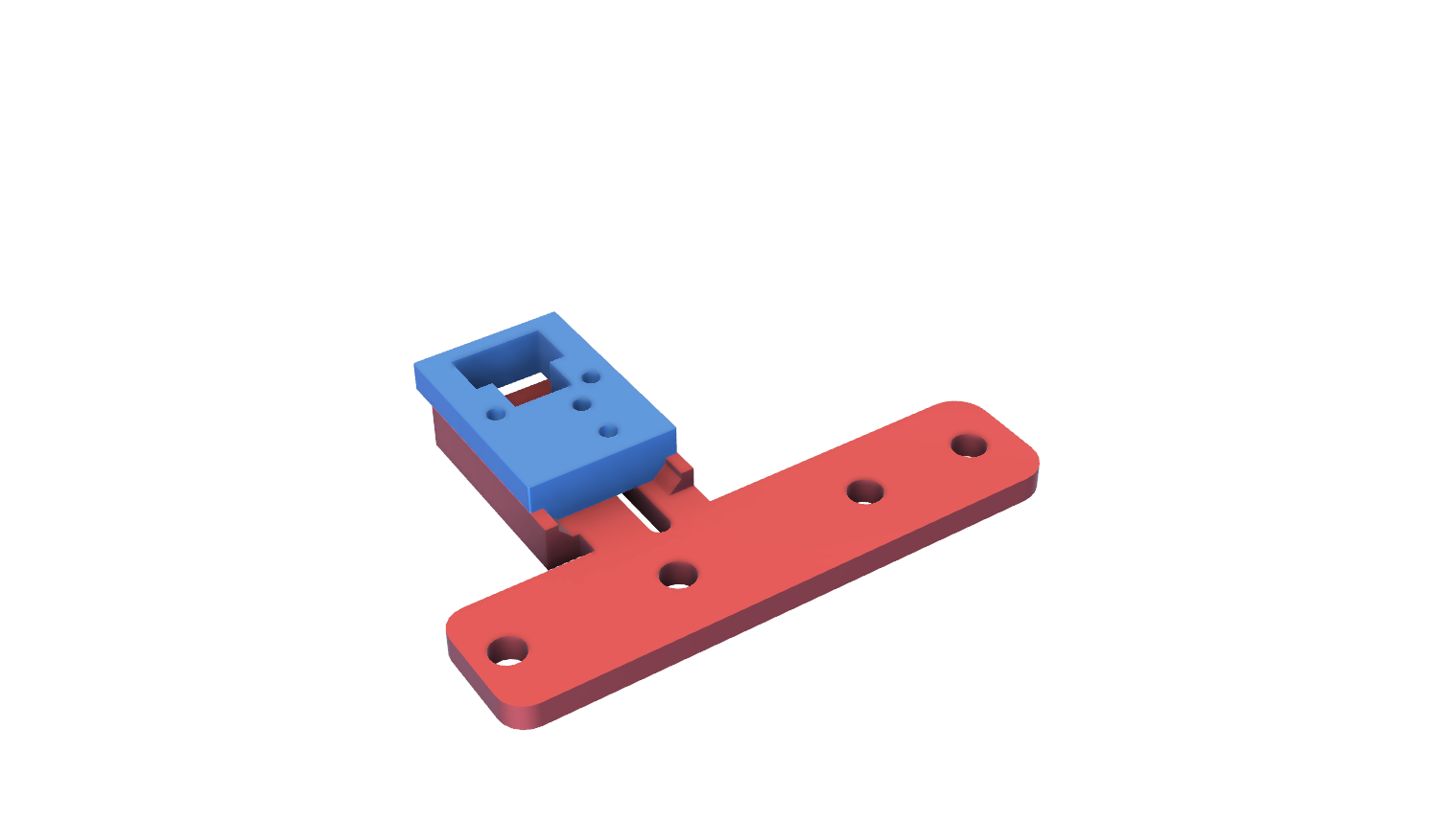

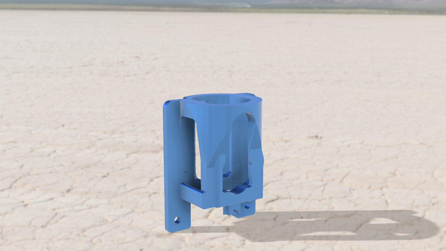

Axe Z
Rail Z: 2 de 550 mm + 1 mgn12 / rail  ,  prendre des rails en longueur 500 mm devraient suffire et permettre d'utiliser le fin de course Z standard ( a vérifier )
Fixation des rails avec 12 vis  M3x8 + 12 t-nuts

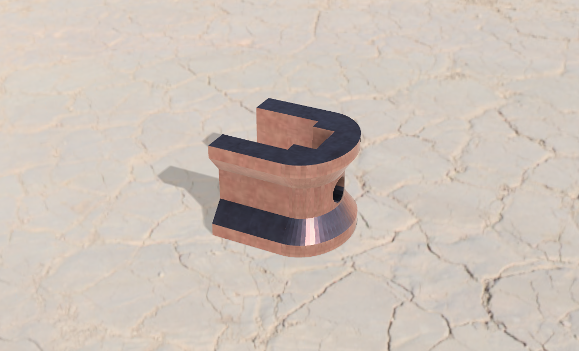

- fixation du fin de course réglable déporté
2 vis M3x8 + rondelles
2 vis d'origine fixe dans le profilé + 2 vis M5x8 +t-nuts

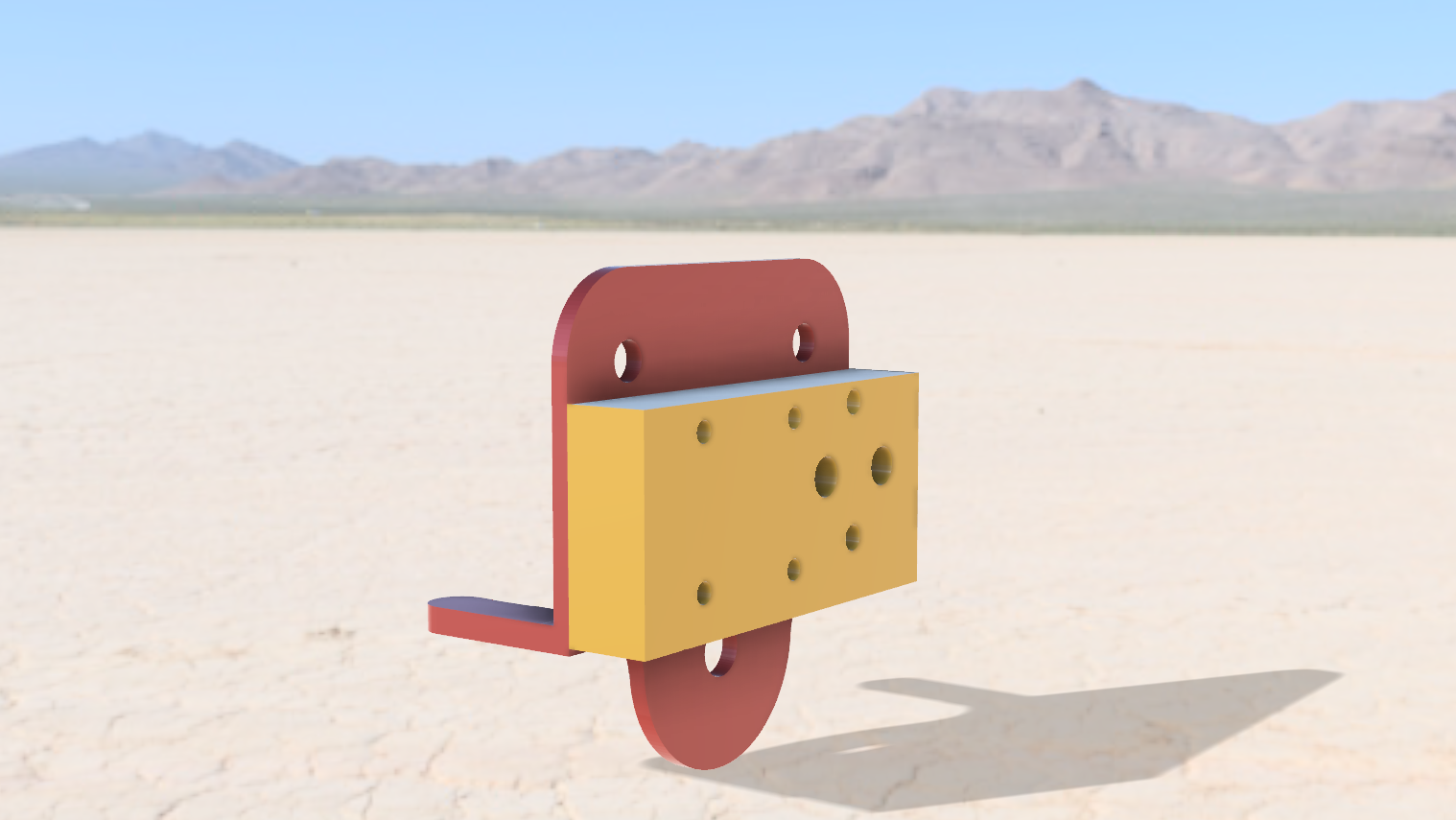

- les supports chariots mgn12 fixé a la place des galets avec les vis d'origine et 8 vis M3x6 pour la fixation des mgn12
Fixation_rail_Z.thumb.png.b0902edbc0c4e23570ff9b362136e45e.pngequerre_fixation_Z.thumb.png.19c24be7dbe4a77ac816dc6257c21a3a.pngequerre_fixation_droite_Z.thumb.png.74bf5c61a71eabf0c9eb6f35522464f6.png
STL pour le Z:Z_endstop_droit.stlZ_Fixation_mgn12.stlZ_endstop_mobile.stlZ_endstop_fixe.stl
Z_Fixation_mgn12 est un remix de ce post thingiverse lien thingiverse : http://www.thingiverse.com/thing:3402421
les Z_endstops sont des création personnelle
mise a jour et changement sur le Endstop Z : STL's dans le post suivant

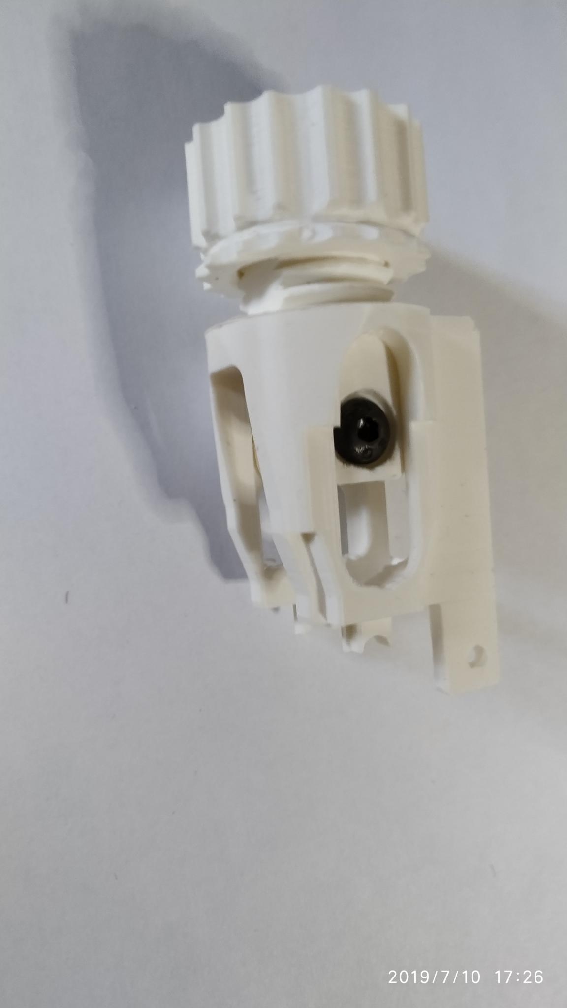

edit : STL pour le Z en 3 parties :EndstopZ_M3_Knob.stlEndstopZ_Frame_Mount.STL.stlEndstopZ_Slider v4.stl
et après essai une version pour l'axe Y avec le coté gauche en diamètre 5 guidé pour utiliser les vis d'origine plus la cale pour mieux aller en butée sur le fin de course arrière et des butées avant pour éviter la sortie des mgn12 du rail  Y_ cale_fin_mgn12.stlY_ gauche_D5_mgn12.stlY_fin_de_course_avant.stl2025979068_fixation_mgn12_YD5.thumb.png.f9f5b334c453d7c3def377200c4d8a97.png

version modifié du tendeur de courroie X

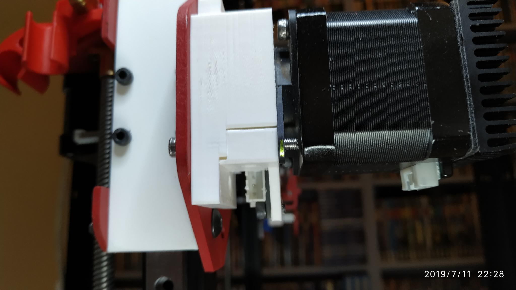

support mgn12 pour le Z et support moteur du X
IMG_20190711_222833.thumb.jpg.dba91707057fe1fac92aed71797ea95e.jpgIMG_20190711_222751.thumb.jpg.dd1065c1414b3012ea3c9da25a6b1351.jpg
ben voila !

Peux-tu rajouter le STL du guide pour fixer le rail des X au centre du profilé ?
peux-tu aussi nous faire un zoom sur le montage du tendeur de la courroie X ?

les 2 stl pour le guidage et perçage qui manquaient ont été rajouté

Je pense que les rails permettent d'avoir beaucoup moins de jeux et de problèmes de calibration, donc plus de stabilité pour des impressions à vitesse élevée.

je n'ai pas les rails en petites longueur pour vérifier , mais en prenant moins long il n'y a pas besoin de modifier les fin de course X et Z ni le tendeur de courroie X ,
mais ça reste a vérifier avec cette version : Rail X: 1 de 350 mm + 1 mgn12 / rail  & Rail Y: 2 de 500 mm + 2 mgn12 / rail & Rail Z: 2 de 500 mm + 1 mgn12 / rail
et sans le dual z pour stabiliser le profilé du X , a mon avis ça va vite partir en sucette , le poids du rail s'ajoute en plus de ce qui est déjà dessus 😛

mise a jour sur la plaque de fixation des mgn12 pour le Y
et rajout de cette plaque en deux parties pour limiter les frottements sur la courroie

a part l'extrudeur qui n'aime pas ça donne plus ou moins ça à 120 mm/s   petite vidéo ici
et la j'imprime a 140 mm/s avec du filament pourri
67929300_408702769850299_6413305553627381760_n.png?_nc_cat=104&_nc_eui2=AeGRxt1oHtLI2YzKBaw4tM6Nx0F2LF_UPibxWNIXEclkkfAZ3T3YYGFyoMpVBbcDX_CcFpJ8AOqB5vr09Ai6K644LgASlM4mxSaOEjIC9j_9Qg&_nc_oc=AQkYFCAeWT984M4r83Pv51yERPj4mUqqzXO4L57AUCtQWaaU_mH0Ziyva7U6EYcVRE4_b8M14U0f2zs9jgq81B4P&_nc_ht=scontent-cdg2-1.xx&oh=687a2c854b0d49962b505909db754071&oe=5DD0657B68275634_2428842020738781_3763076707817357312_n.png?_nc_cat=109&_nc_eui2=AeGa-Wb_l_PdAGr0T8bB3H8AgzUHKEDnDSRzSL5nRwDYE2bQ8J30LV-dBJv4B-t7rfJ0BWn4MOKeJ7p5sxEna5arDw4_NoCaqxN4X2tfgz4zJg&_nc_oc=AQlqfusjVwcOEaKfrWn1NTjDXvuzkkG16UyRwgtmdrEGCNc8pZxzsFtF3opjPoLI6u5DGJat-LnBuFgZfXTM4_zY&_nc_ht=scontent-cdg2-1.xx&oh=e5021577d9e4a5278867b274ca88c758&oe=5DD45C34
EDIT :  problème du claquement de l'extrudeur résolu :
le débit trop important pour 140 mm/s alors qu'a 60 mm/s il ne claque pas , j'ai rien compris 😛 100 mm extrudé pour 100 mm demandé
