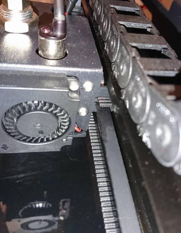

Il y a un truc que je ne comprend pas trop, ma tête d'impression n'a pas du tout le même aspect que les votre. La courroie est fixée directement sur le capot, ce qui rend l'ensemble pas très pratique à démonter, ou alors quelque chose m'échappe...
il y a 53 minutes, dudulle a dit :
Salut,
Attention qu'on parle sur un même sujet de la version 1 et 2. 😉
Mais à vrai dire, j'ai la même chose que toi sur ma V1.
La courroie en question ne fait pas tout le tour en un seul bout, mais se trouve fixée par derrière.

Pour ce qui est de la courroie, faut bien qu'elle soit accrochée à la tête d'impression si l'on veut qu'elles se suivent !

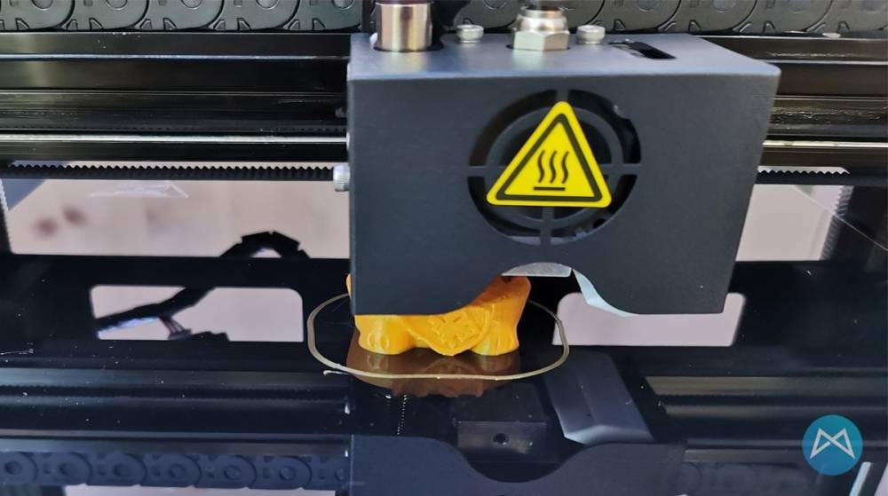

Bonjour à tous,
Je viens de recevoir ma seconde imprimante, une Ortur 4 V2 et je galère pas mal.
Impossible d'adhérer au support et voici ci-dessous la dernière tentative en image.
Est-ce que ça vous parle le fatras de pla ? Merci d'avance de votre aide !
Merci ! C'est ce que je venais de faire. J'avais pourtant suivi les instructions pour le levelling...
Modifié (le) par Lajoule
