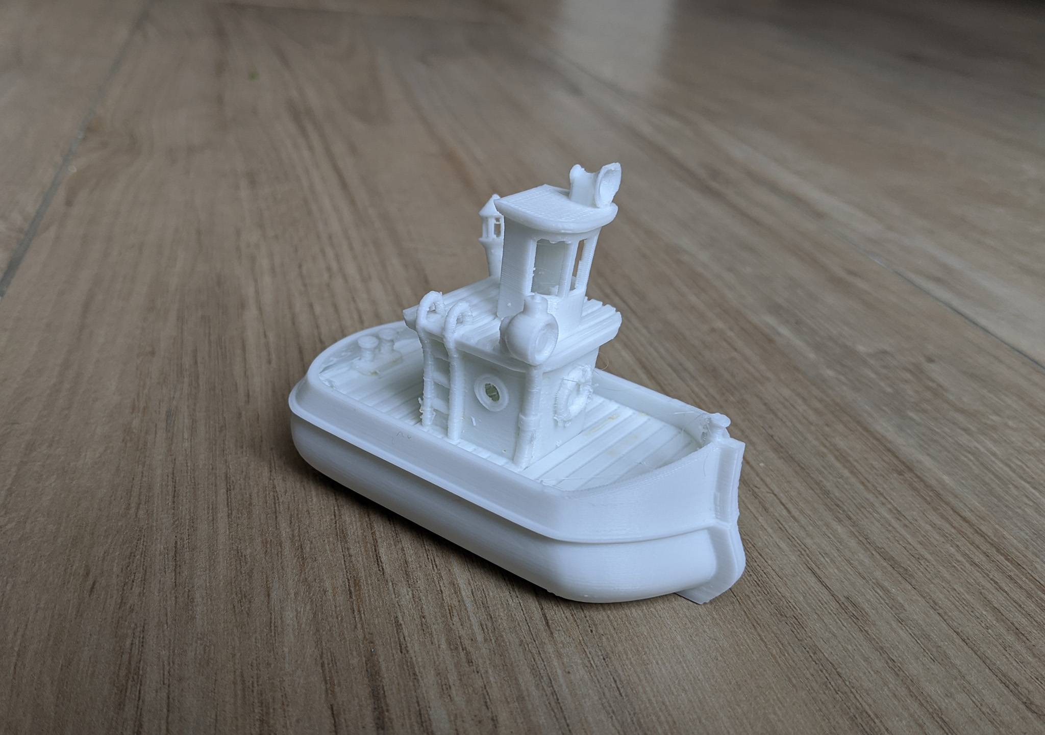

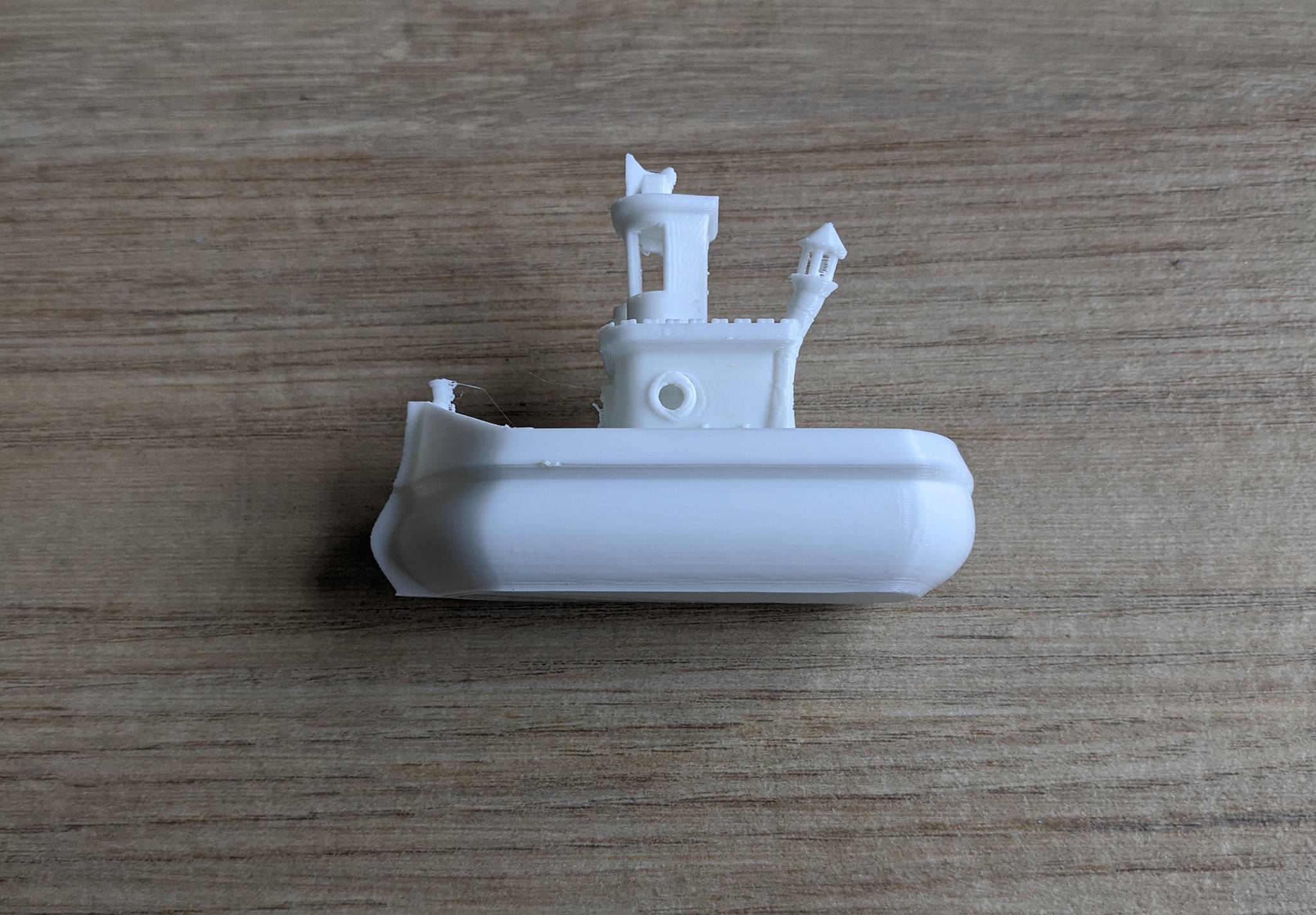

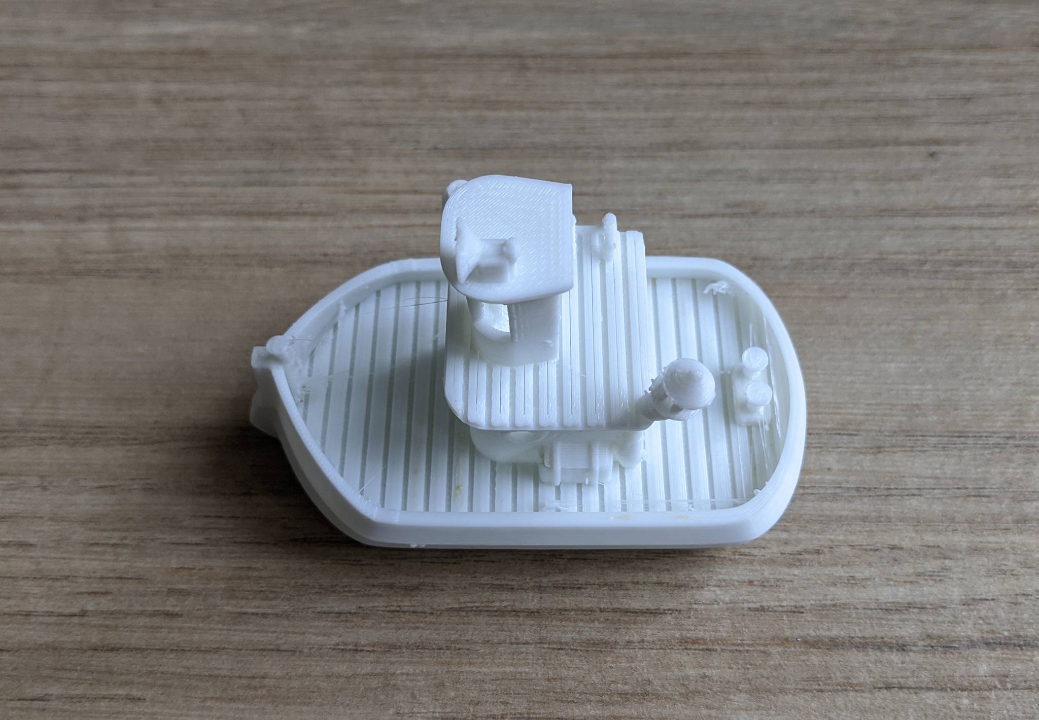

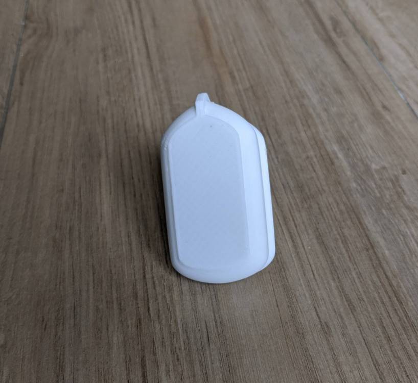

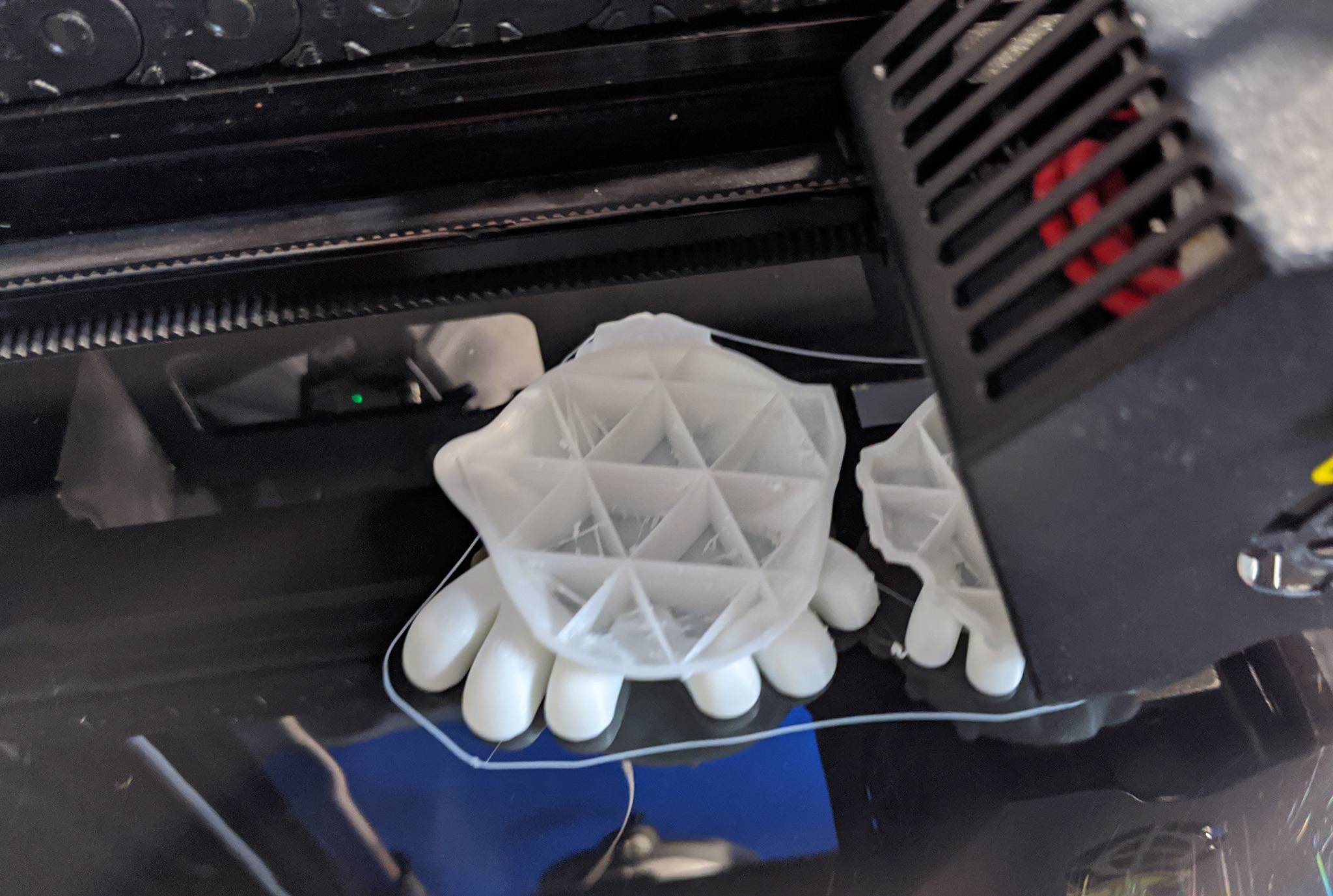

Motard Geek Posté(e) Novembre 23, 2019 Posté(e) Novembre 23, 2019 Voici le premier print Mon Pixel 4 capture le moindre défaut, ses prises de vues ne sont pas les plus flatteuses mais en mains c'est plutôt correct ! Les couches de 200 microns sont super clean, pas réellement besoin de faire plus fin. On voit que la vitesse a ses limites sur les petits détails et que le bowden mériterait un peu plus de retract. C'est pas mal pour une première je trouve et niveau accroche il a bien fallu que le lit soit froid pour que je puisse décrocher l'objet !
J-Philippe Posté(e) Novembre 23, 2019 Auteur Posté(e) Novembre 23, 2019 C'est quand même pas mal du tout ça.

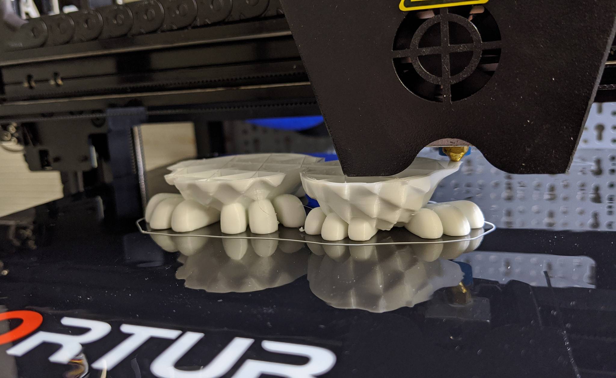

Motard Geek Posté(e) Novembre 23, 2019 Posté(e) Novembre 23, 2019 Alors c'est un peu biaisé, ma X1 est moddée et je dois avouer que le Ziflex + BLTouch c'est tip top, sans compter le Direct Drive et le silence des drivers moteurs... Y'a aussi l'habitude et les réglages "aux petits oignons" donc difficile de me prononcer, ça serait pas fair pour la Ortur. il y a 4 minutes, Eclipse a dit : J'ai bien eu un soucis de leveling à la 1ere tentative (comme MG, trop haut) mais à la 2eme ça semble ok. Pas un défaut redibitoire donc J'ai à nouveau suivi la documentation (ci-jointe pour vous donner une idée) et ça semble mieux, j'ai lancé l'impression des owls sur la carte SD (pas sûr d'avoir assez de filament par contre). J'ai quand même remodifié un peu l'offset en live Comment régler l' Auto-nivellement & le Z Offset.docx

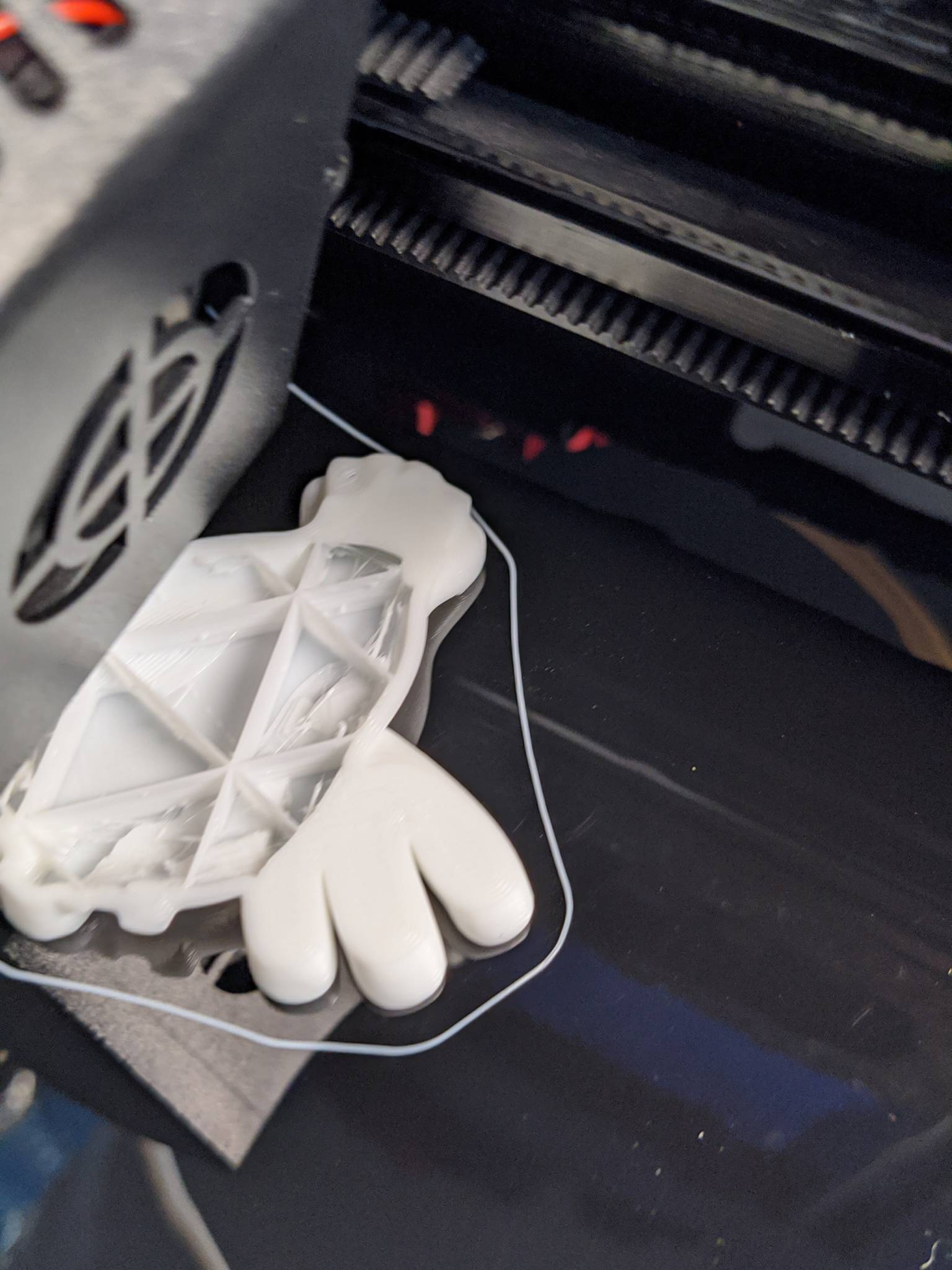

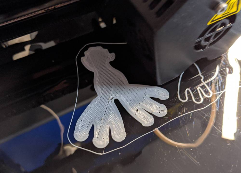

Motard Geek Posté(e) Novembre 23, 2019 Posté(e) Novembre 23, 2019 Alors voici la première couche après avoir refait le leveling en suivant scrupuleusement la doc C'est un gCode de la SD qui a tout de même bien pris : Jusqu'à ce que je repasse dans le garage et que je vois l'écran de la machine éteinte et le print arrêté ici : Du coup j'ai fait cette vidéo rapido pour le support : La machine est sous tension mais rien ne semble pour autant alimenté. J'y mettrai un coup de multimètre demain aprèm...
