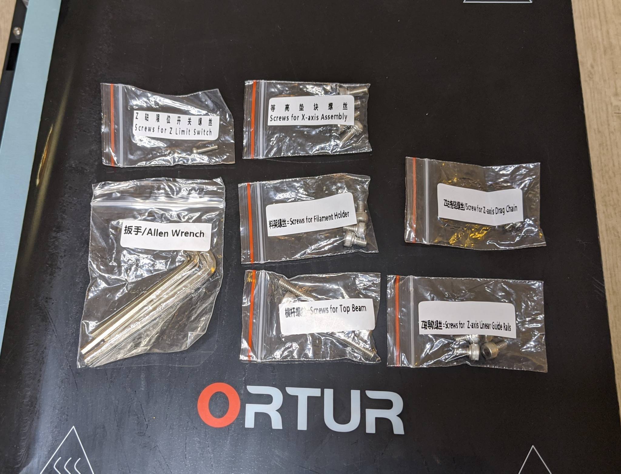

Motard Geek Posté(e) Novembre 20, 2019 Posté(e) Novembre 20, 2019 Alors, V1 ou V2 Vous remarquerez la notice en français très bien faite Et la visserie bien rangée dans des petits sachets labellisés (pas en française par contre) !

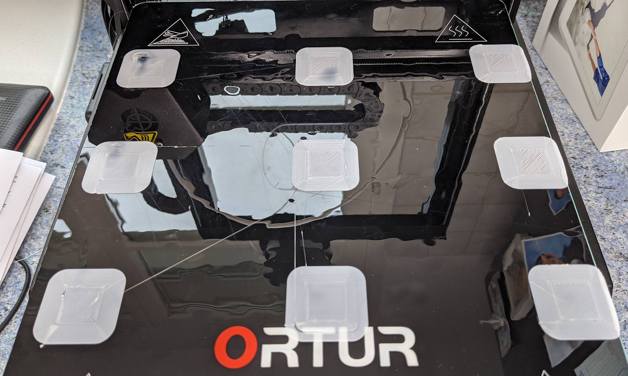

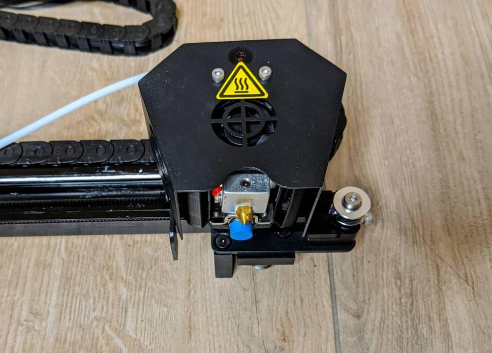

Motard Geek Posté(e) Novembre 20, 2019 Posté(e) Novembre 20, 2019 Il y a 10 heures, J-Philippe a dit : Je regardais la doc sur le site d'Ortur. Ils annoncent un plateau magnétique. En fin de compte, est-ce qu'il y a un ? Un truc un peu pourri à coller que j'ai réussi à abîmer avec un ongle en tentant d'enlever les bulles Sinon c'est une machine vraiment simple et agréable à monter avec une doc bien fichue et un packaging bien organisé. Tout est bien pensé. Par exemple, comparé à mes 2 dernières machines que sont la U20 et la X1, les vis des 2 rails Z sont sur le côté, y'a pas besoin de foutre la machine en branle pour visser dessus Bien que j'ai 2 docs pour les 2 versions, d'après la tête je pense bien avoir une V2 : 1
J-Philippe Posté(e) Novembre 20, 2019 Auteur Posté(e) Novembre 20, 2019 Ah oui. Ça c'est une tête de v2

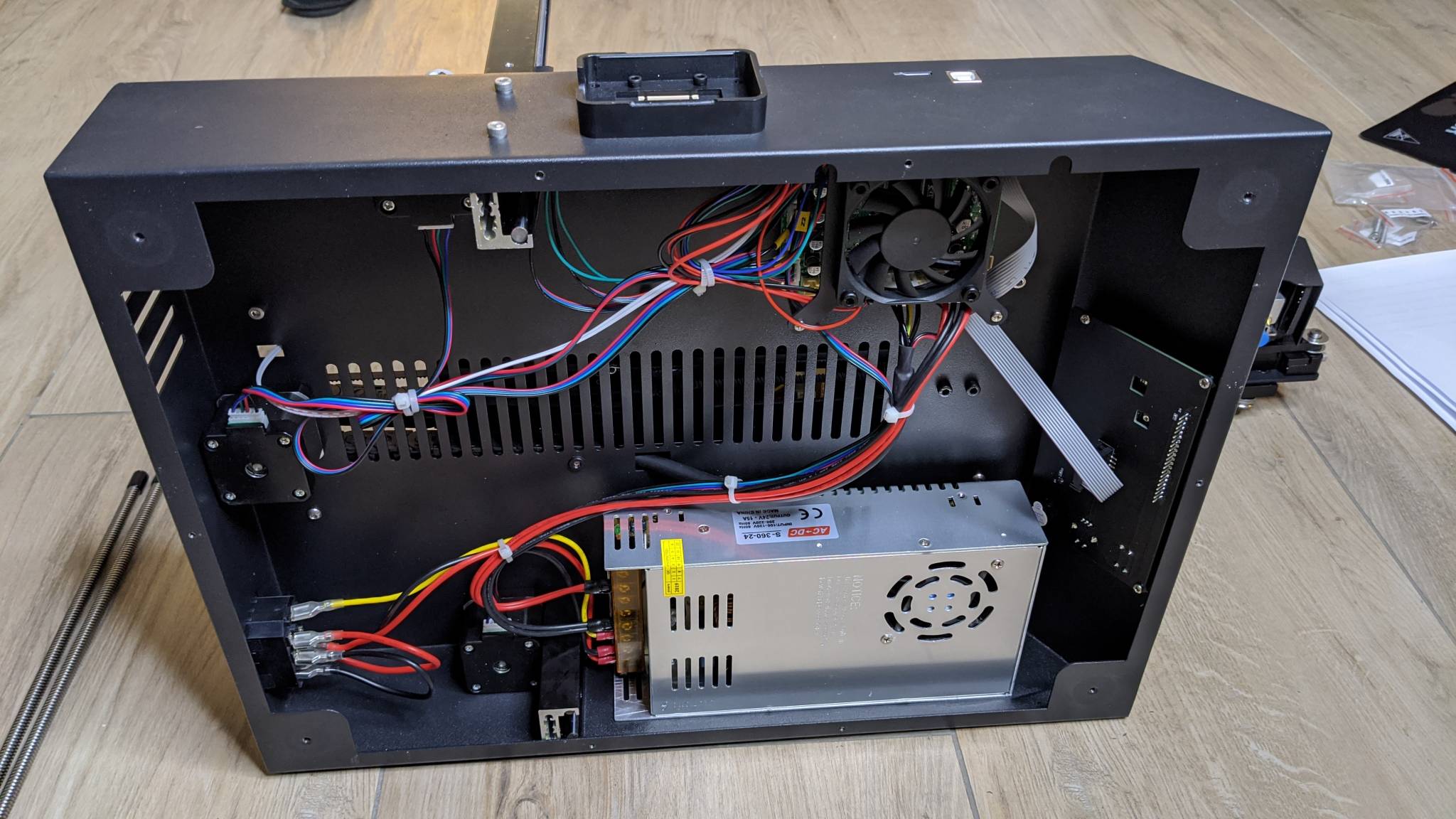

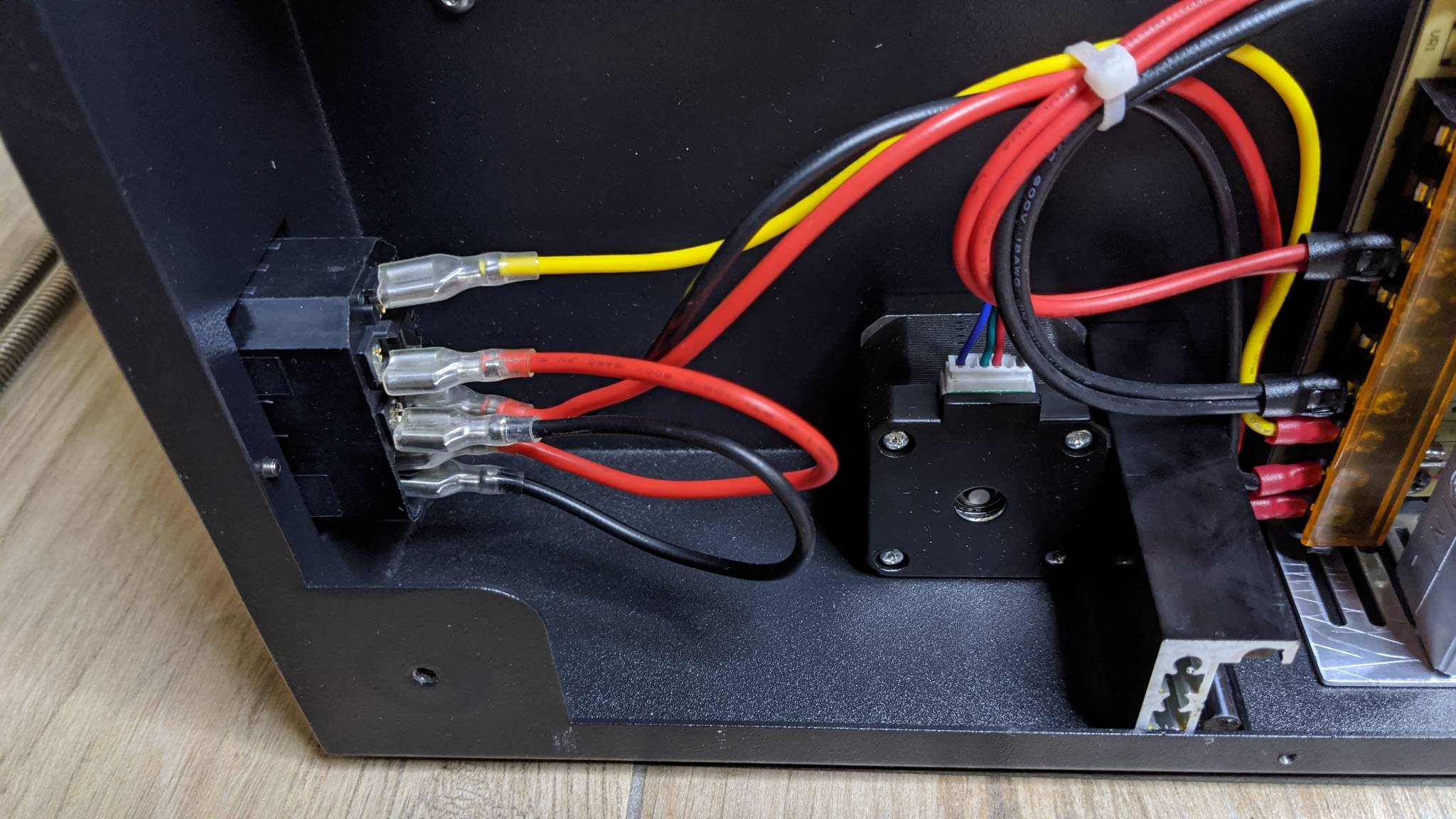

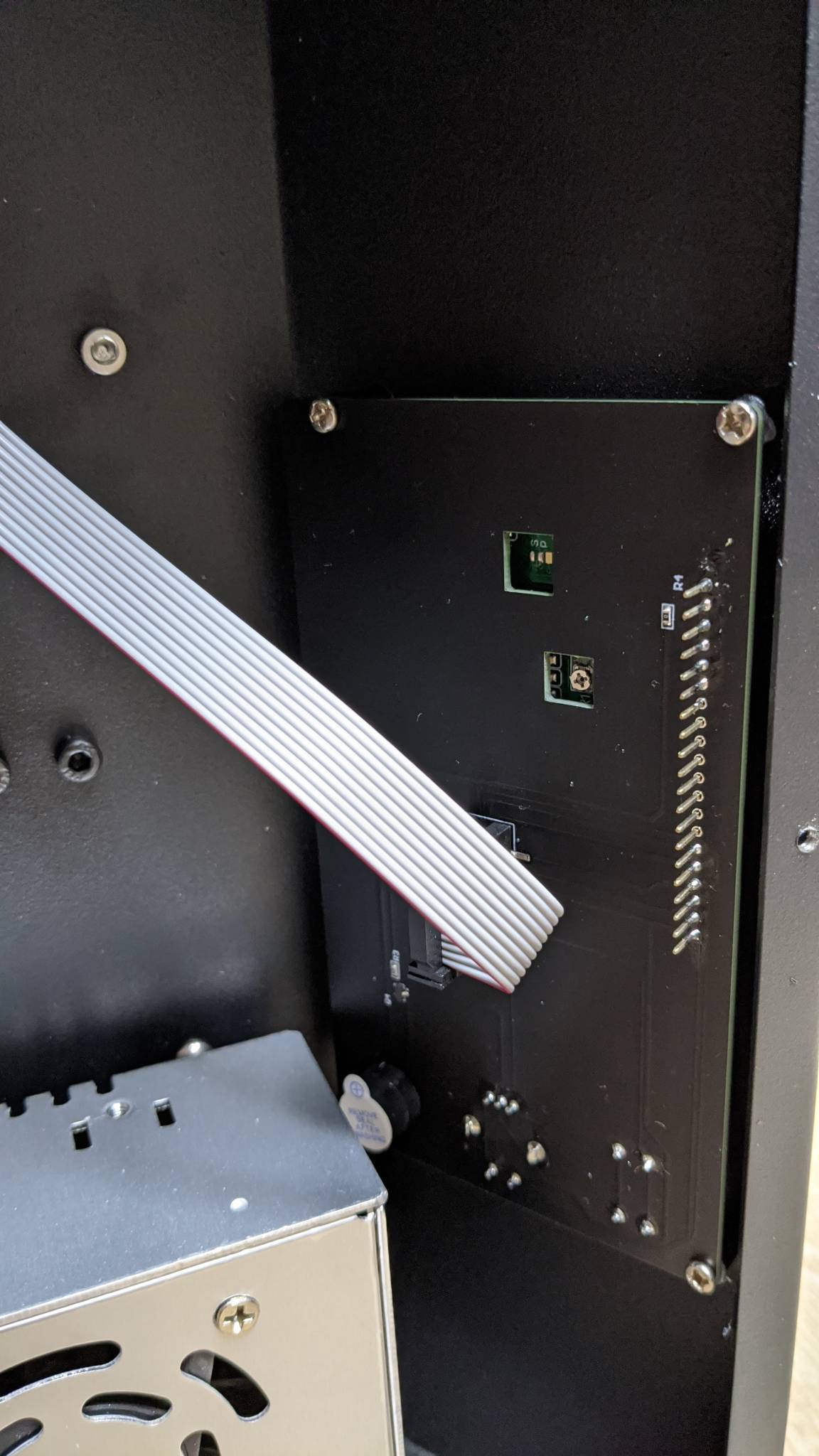

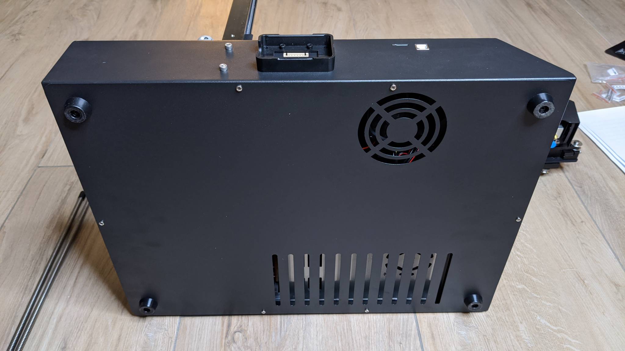

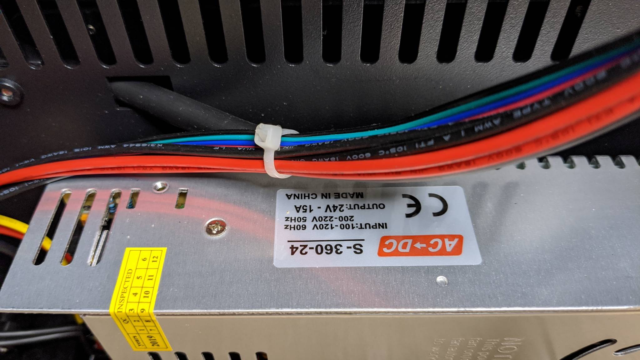

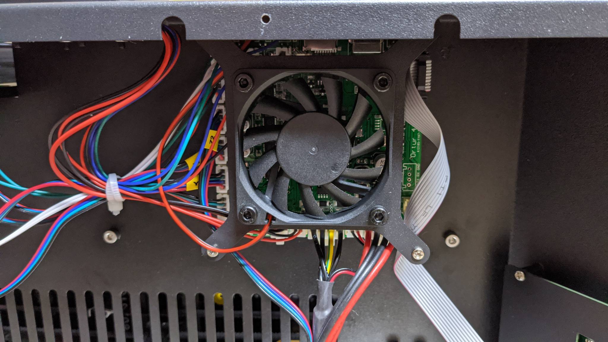

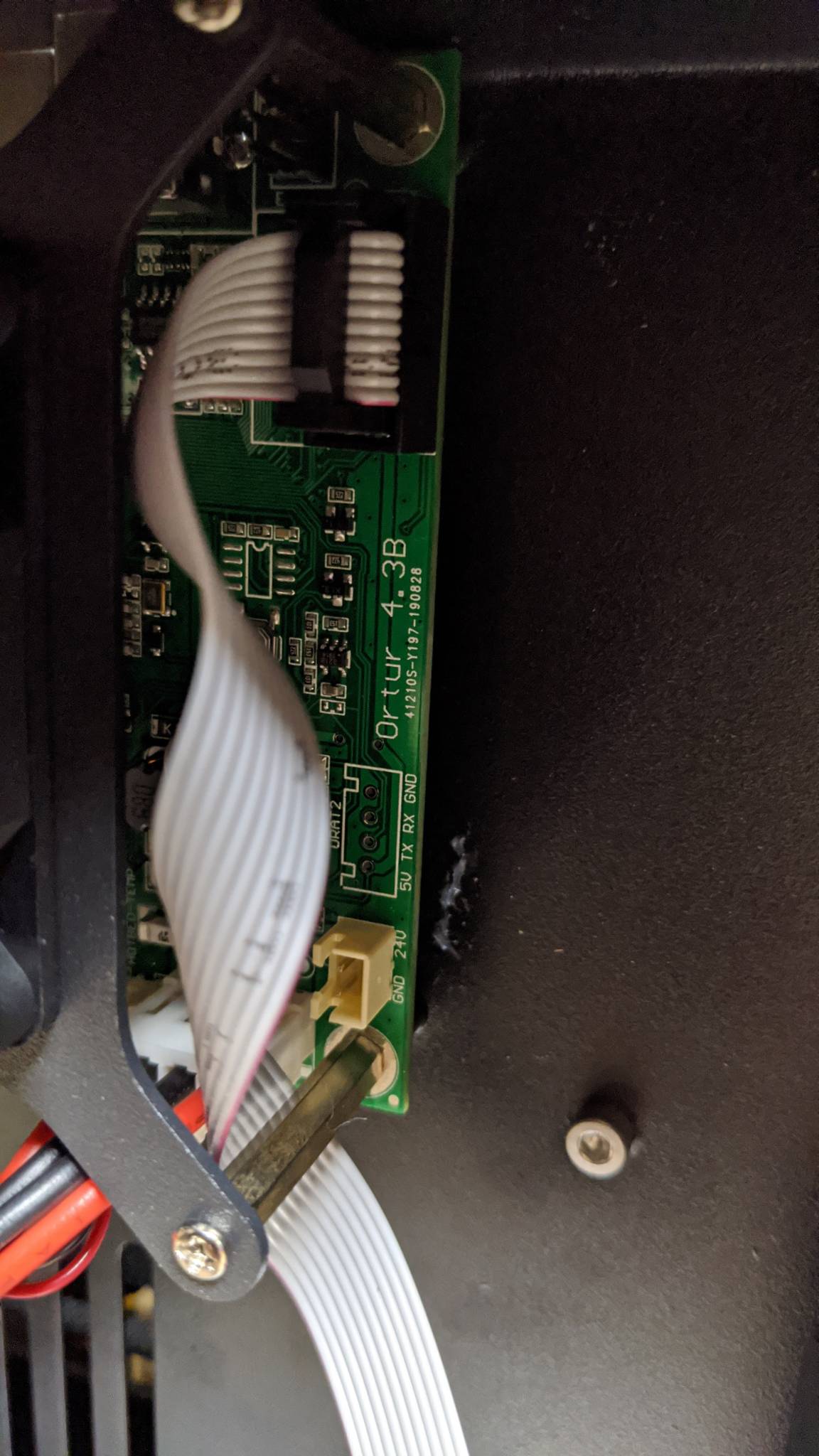

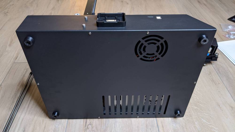

Motard Geek Posté(e) Novembre 21, 2019 Posté(e) Novembre 21, 2019 Quelques photos de l'intérieur de la bête (pas de témoin d'ouverture pouvant faire sauter la garantie) : 2
juanpa Posté(e) Novembre 21, 2019 Posté(e) Novembre 21, 2019 (modifié) C'est propre :! Pas de relais pour le bed ? C'est un MOSFET sur la carte ? D'où le ventilo des familles ^^ lol Modifié (le) Novembre 21, 2019 par juanpa

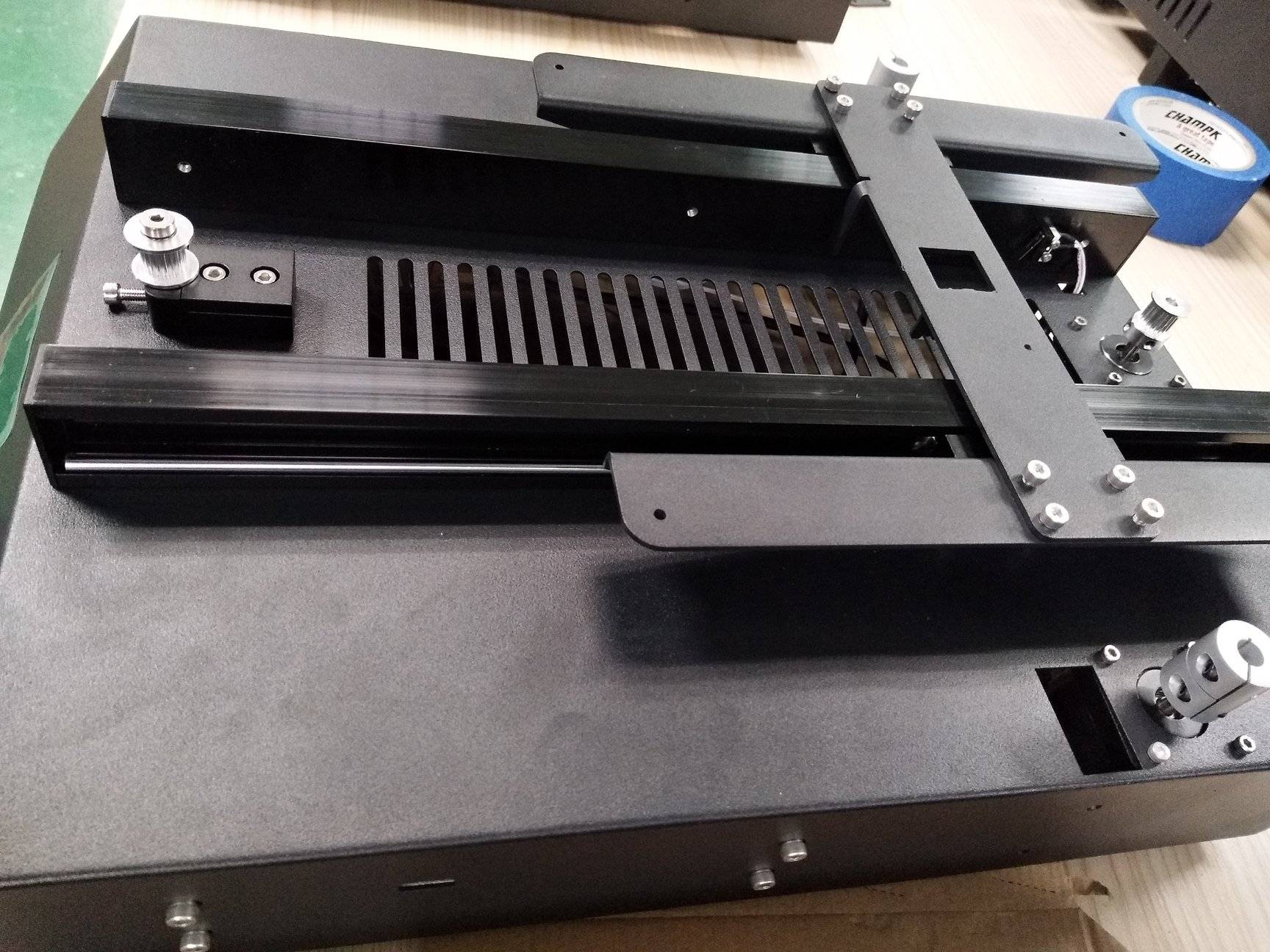

Nekraus Posté(e) Novembre 21, 2019 Posté(e) Novembre 21, 2019 Selon le groupe Facebook, ils ont encore amélioré la V2 en mettant les rails Y à la verticale : Mon alimentation vient de lâcher sur ma V1. Je la change par une MeanWell mais SAV est très réactif et m'a envoyé une pièce de rechange. J'étais en train de tester Klipper qui peut ,je pense, exploiter cette imprimante à des vitesse supérieur à 150mm. 1
Motard Geek Posté(e) Novembre 21, 2019 Posté(e) Novembre 21, 2019 Sur la mienne les rails Y sont encore à plat ^^

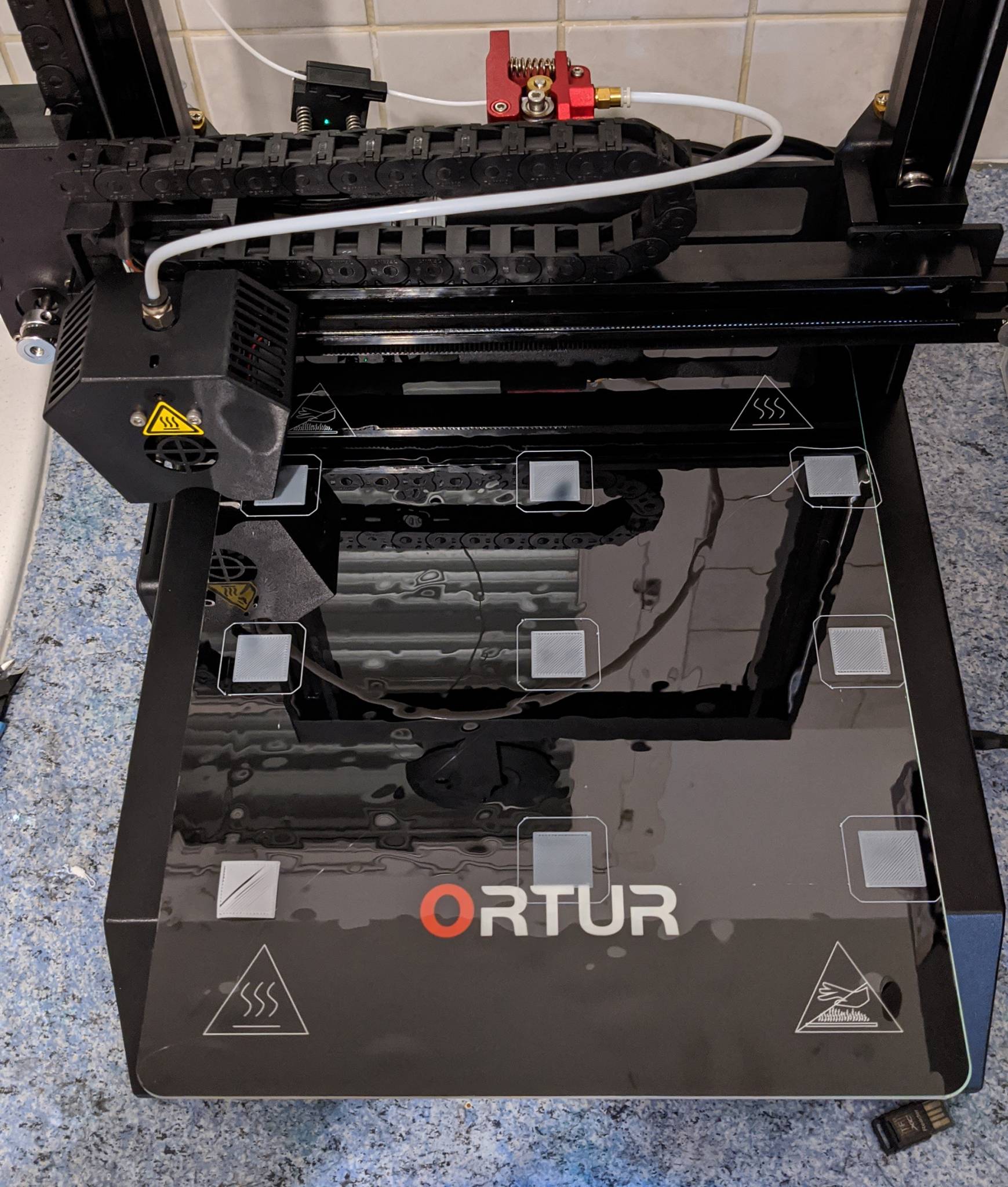

J-Philippe Posté(e) Novembre 22, 2019 Auteur Posté(e) Novembre 22, 2019 Beurgh... Et donc, est-ce qu'il y a un plateau magnétique ? J'ai pas l'impression, là.
Motard Geek Posté(e) Novembre 22, 2019 Posté(e) Novembre 22, 2019 Non c'est un film très fin et souple qui ressemble à une protection de smartphone (pas en verre trempé) et qui est chiant à coller. J'ai réussi à évacuer les bulles sur les 3 premiers quarts mais il en reste au bout du plateau :(Peut-être que l'accroche sera bonne je ne me prononce pas. Là c'est surtout l'offset qui est mauvais.Mais si elle est trop bonne ça va être chiant pour le décollage. Je préfère clairement un plateau amovible et mieux encore, souple.

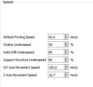

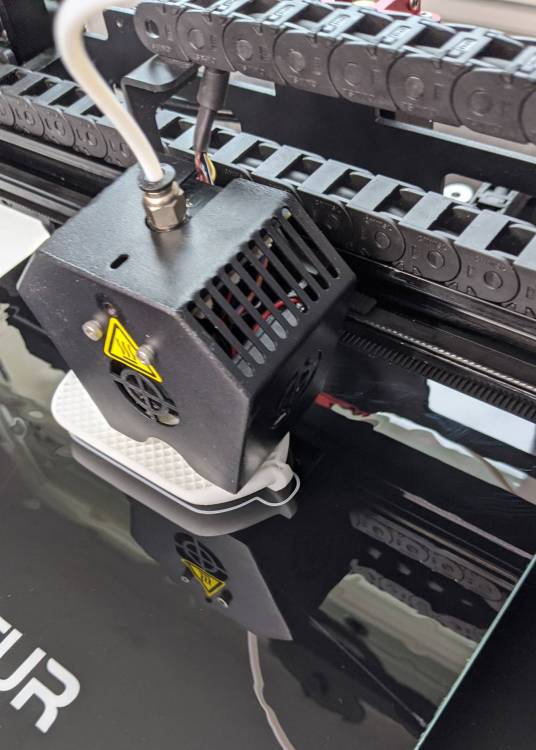

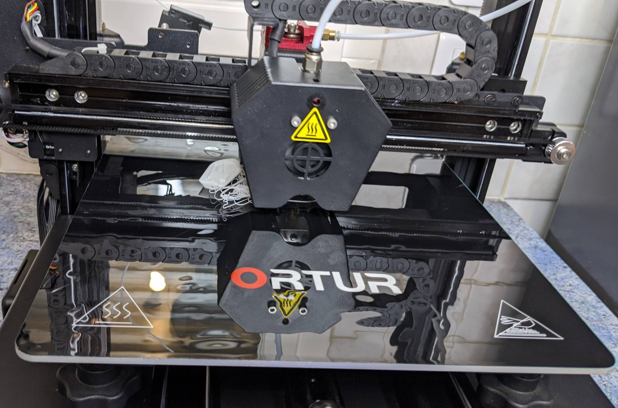

Motard Geek Posté(e) Novembre 23, 2019 Posté(e) Novembre 23, 2019 il y a 11 minutes, juanpa a dit : Moi je crois que c'est le Z offset lui donne du filament à retordre ! T'as tellement raison il y a 11 minutes, juanpa a dit : du coup il est parti faire un tour en bécane pour se détendre ! ^^ lol Trop froid ! Donc, j'ai un peu de mal avec le bed leveling et l'offset en effet... J'ai print ça pour régler mon offset : J'ai retenu la meilleure valeur et j'ai reprint le même gCode sans toucher à l'offset : On dirait que l'offset a bougé mais ça n'est pas le cas... J'ai bien fait un leveling manuel au 4 coins avec la feuille de papier puis l'auto leveling avec le capteur inductif avant de lancer le print. A noter au passage que ce gCode de calibration de la première couche a été tranché avec Cura version Ortur en ayant tout laissé par défaut : Bizarrement mon print est décalé et pourtant le X = 0 et Y = 0 tombe pile poil au coin du plateau donc à priori le home offset est OK. Bref, j'ai quand même tenté le benchy de la SD déjà tranché et voici le résultat : La première couche n'était pas assez écrasée et bien trop rapide y'avait peut de chance que ça tienne ! J'ai pas insisté avec les gCode fournis. J'ai fait un profil Simplify3D rapido et j'ai lancé un gros benchy en oubliant de changer le infill par défaut à 25% Et bordel... C'est comme si cet offset avait encore bougé !!!! Pourtant j'ai bien fait "store settings" J'ai changé l'offset en live afin que la seconde moitié de cette première couche soit bonne et ça semble tenir Le print est bientôt terminé et c'est plutôt propre si ce n'est un peu de stringing. ce sont les réglages par défaut de S3D à part la première couche et la vitesse : Pour comparer, voici la vitesse "qualité" sur ma X1 : La suite dès que la machine a terminé son taff
