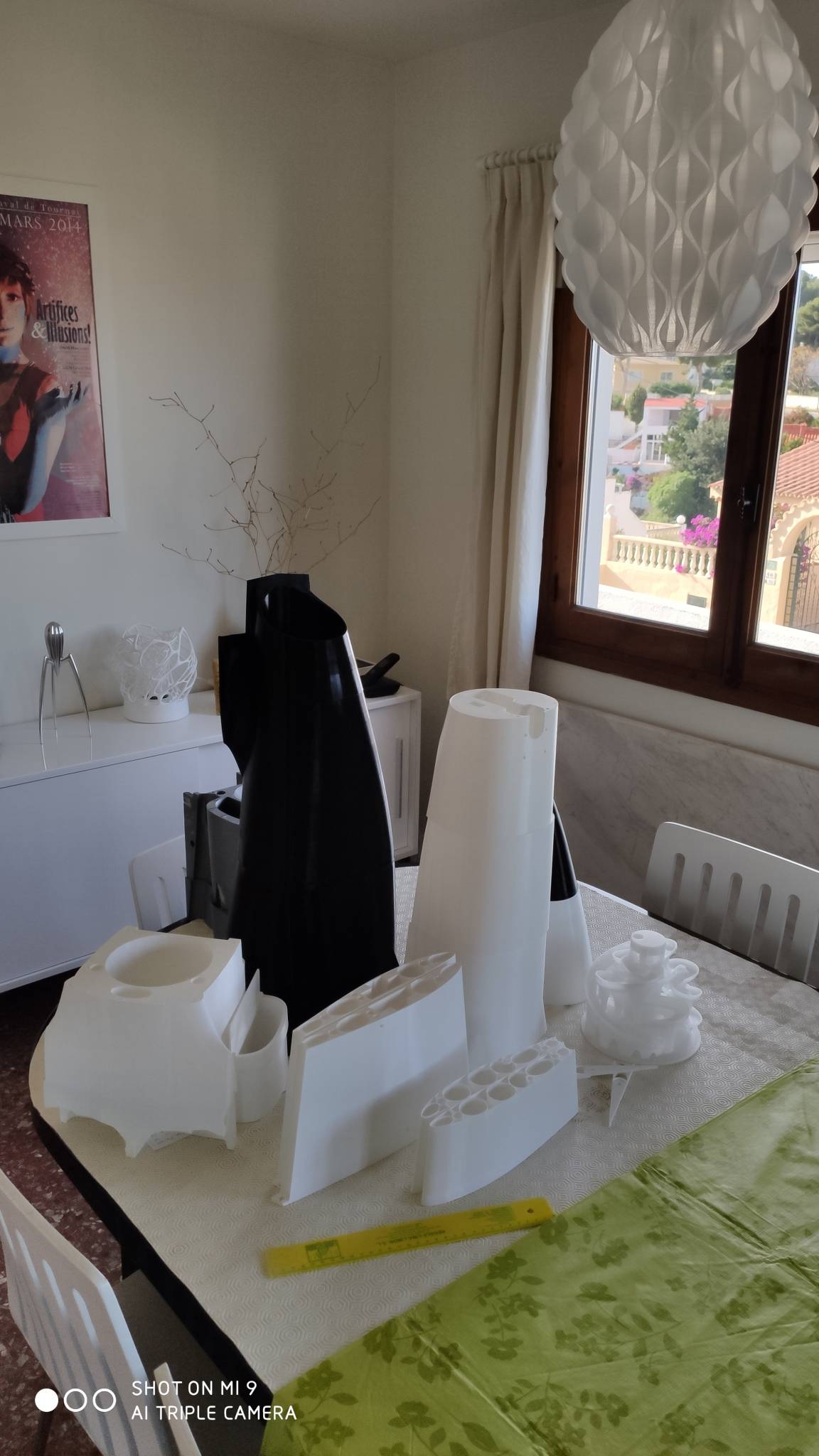

Une partie de mes "grandes" impressions... y compris les deux lampes,au plafond et sur le meubles blanc... les pièces d'avions exigent un réglage parfait de l'impression car il n'y a qu'une seule couche pour les parois, pour le poids minimum bien sûr...
près de la latte jaune (30cm) une des pièces avortée suite au problème de coupure de câbles...
