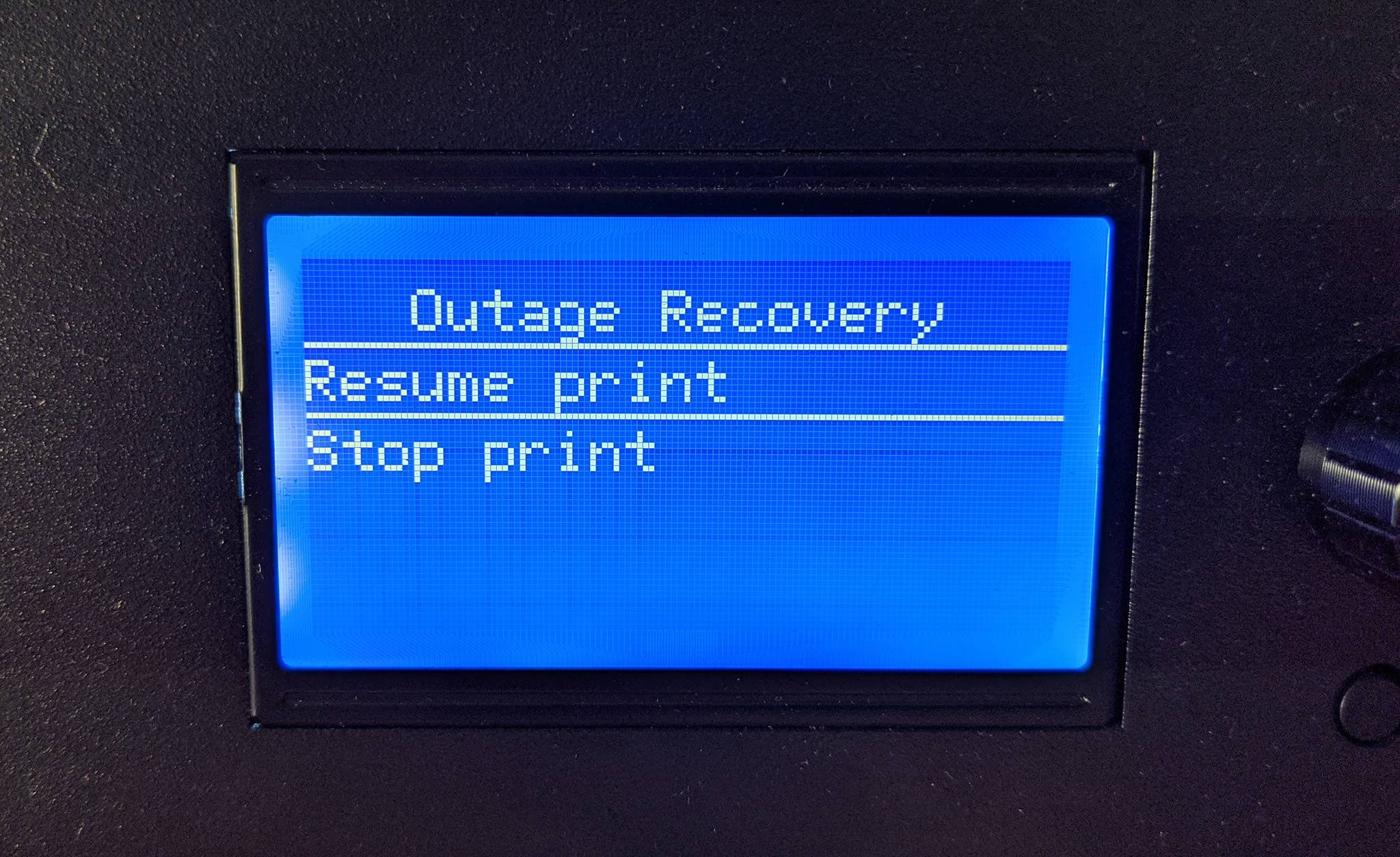

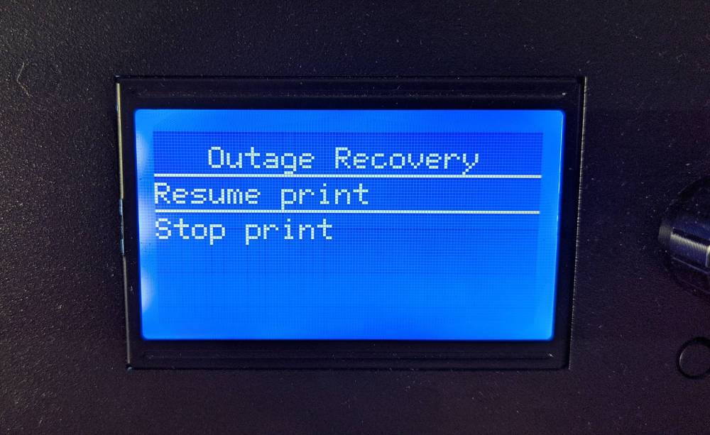

A vrai dire j'ai pas résisté à monter cette nouvelle alimentation au détriment des bagages à remplir 😄
Malgré un transport qui semble avoir été chaotique, la machine a bien démarré et m'a même proposé de reprendre la dernière impression 😄

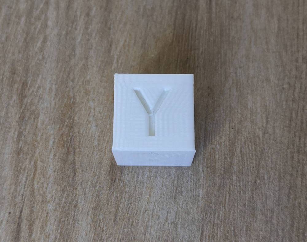

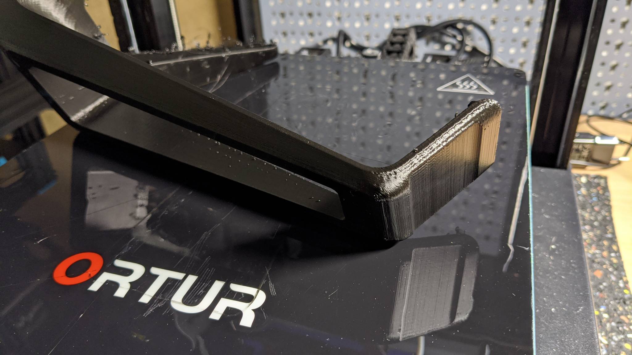

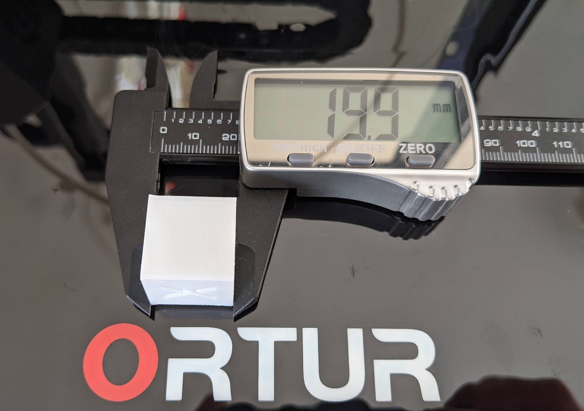

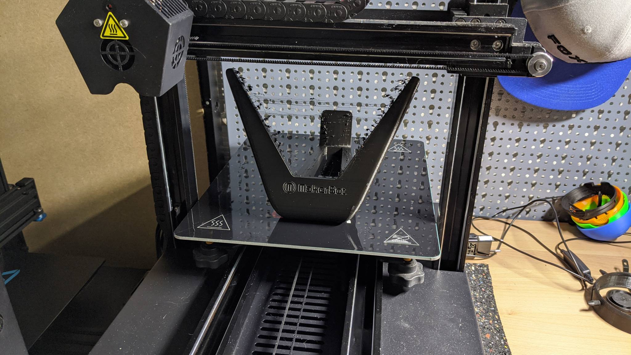

J'ai relancé un ptit print de test, 200 microns @ 100mm/s 70mm/s :
Mon Pixel 4 capture les moindres détails sur du print blanc pas souvent flatteurs mais en mains c'est vraiment clean ! Va juste falloir que j'écrase un peu moins ma première couche 😛

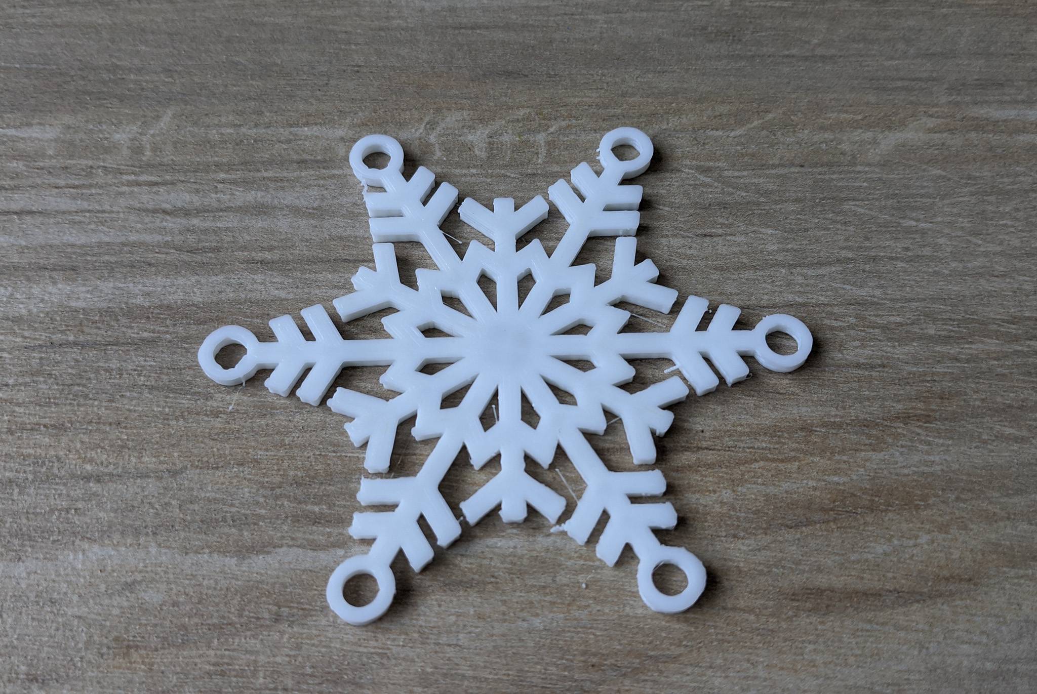

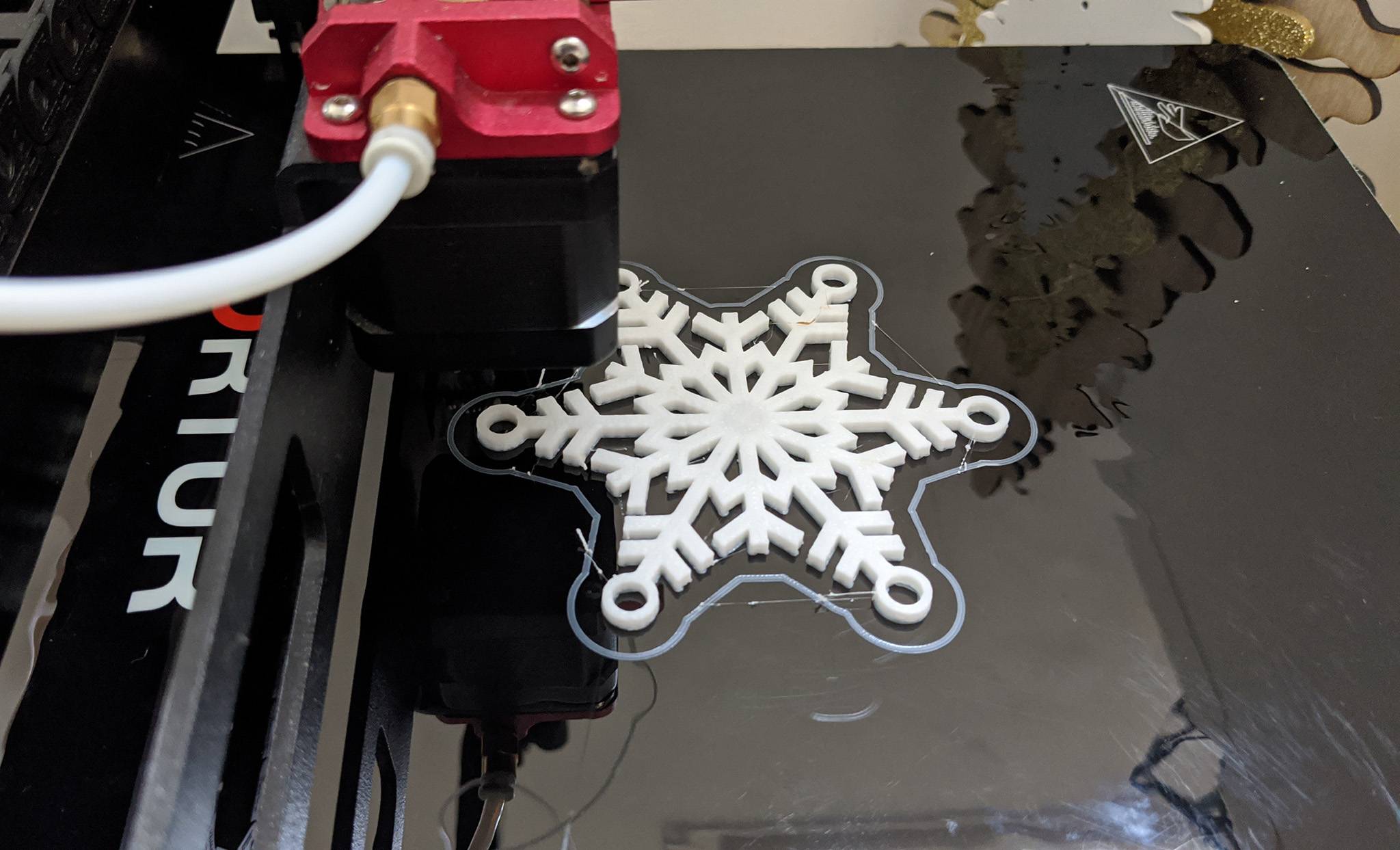

Et un print de plus, à 80mm/s cette fois-ci :

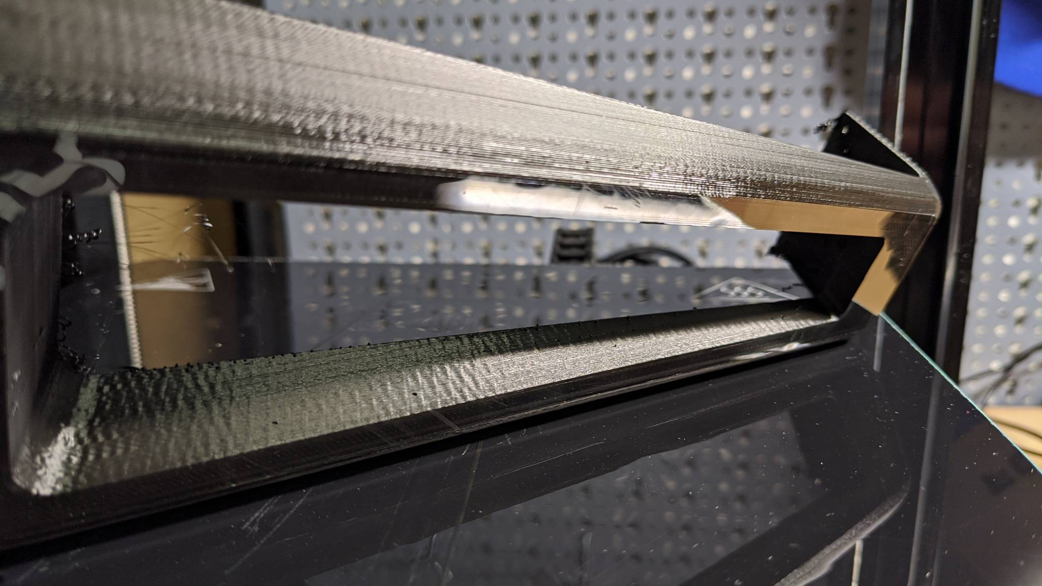

Il est assez large et la première couche est bien uniforme et bien lisse et brillante une fois l'objet décollé (sans mal, sans quoi il aurait cassé).

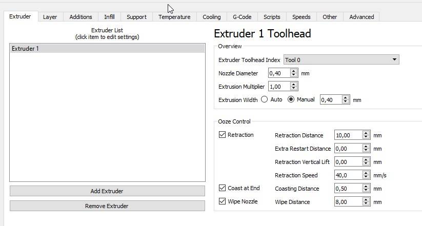

J'ai très peu touché au profil S3D, y'a matière à améliorer encore. Le plus gros défaut se situe au niveau au niveau des angles où ça déborde un peu. Je pense que l'idéal serait d'activer le linear advance dans Marlin.

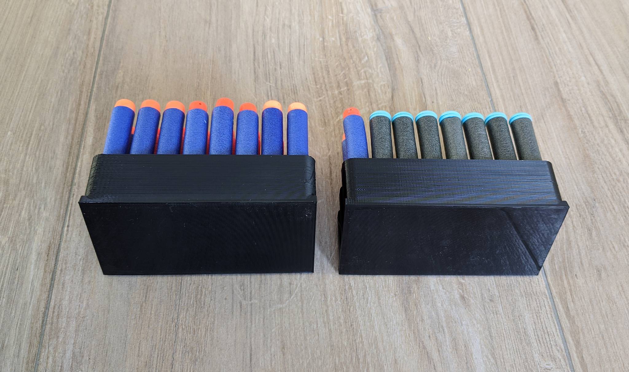

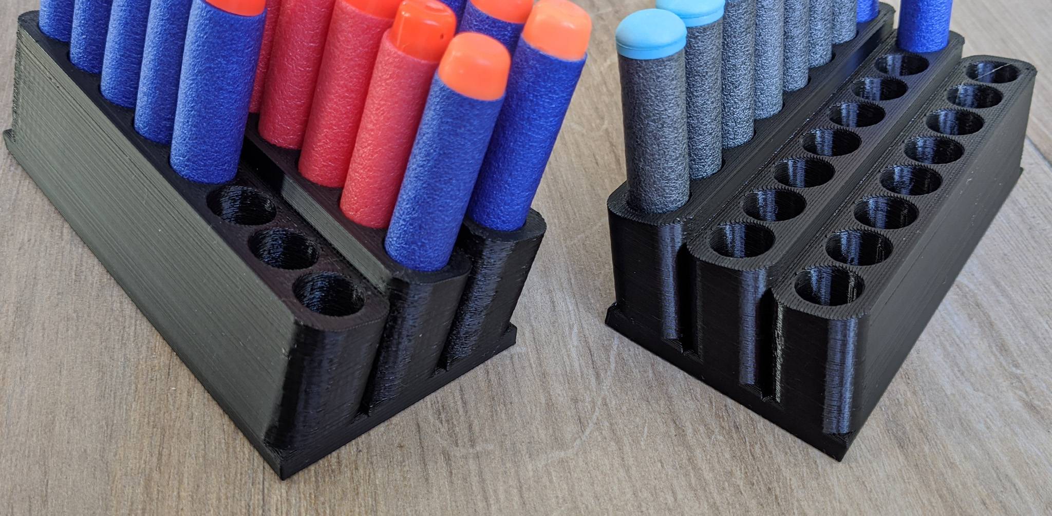

J'ai lancé un dernier print (pour aujourd'hui) à 90mm/s un peu plus haut pour ma fille avec un nouveau support de bobine :
Un croche du mur perforé pour les petites bobines et 2 pour les grosses 🙂 Comme ça je peux ouvrir mes placards 😛
Y'a que sur les objets qui vont aller en haut du Z que ça risque de poser problème.

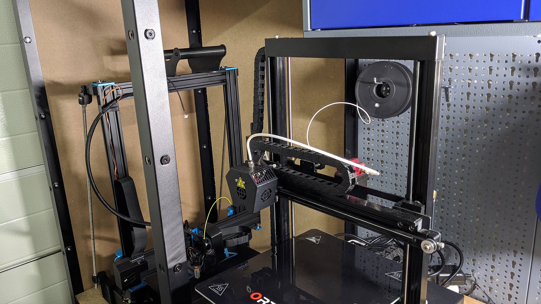

J'hésite à rallonger le support de bobine de la X1 pour qu'il serve les 2 imprimantes. Mais j'ai peur que les 2 bobines se "gênent". Du coup, je pense plutôt fixer une tringle en haut de l'étagère qui pourra elle aussi faire les 2 imprimantes et libérer aussi le portique Z de la X1 😛

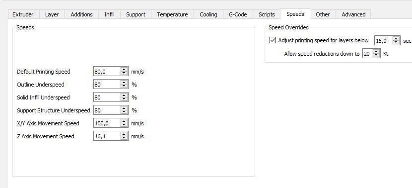

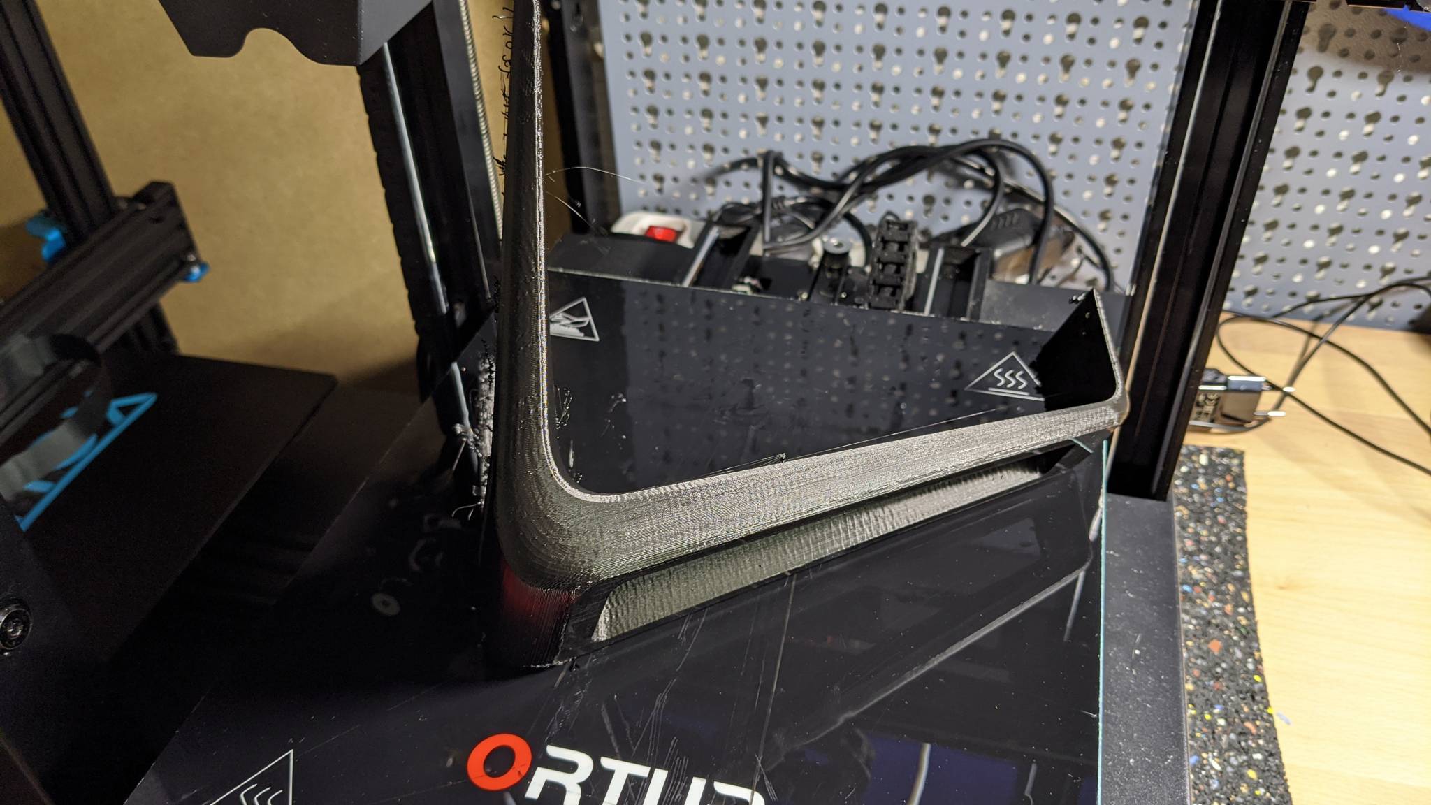

De retour de vacances, j'ai bêtement lancé un gros print sans affiner mes réglages S3D... Le premier essais s'est soldé par un échec à cause de la roue crantée du moteur de l'extrudeur qui s'était dévissée... Le second :
Résultat, pas mal de Stringing et Oozing...
L'éclairage dans mon garage n'est pas top et les photos peu flatteuses mais c'est une belle pièce sortie en 200 microns @ 80mm/s.
Après un peu de nettoyage ça rend plutôt bien :

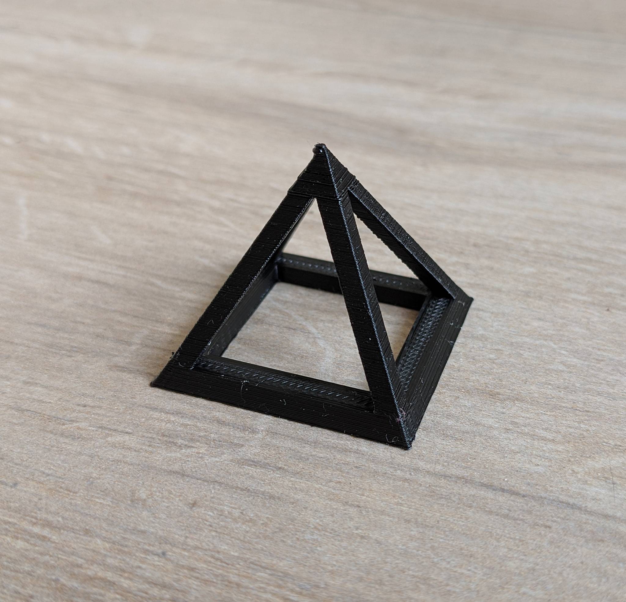

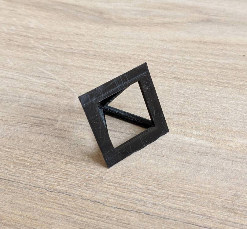

Du coup je suis en train de print une pyramide pour tenter de régler ses quelques défauts d'impression 🙂
EDIT : d'un point de vue qualité pur avec des réglages à peaufiner pour l'instant ma X1 est bien au dessus (j'imprime certes un peu moins vite).

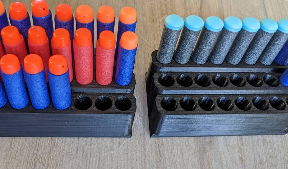

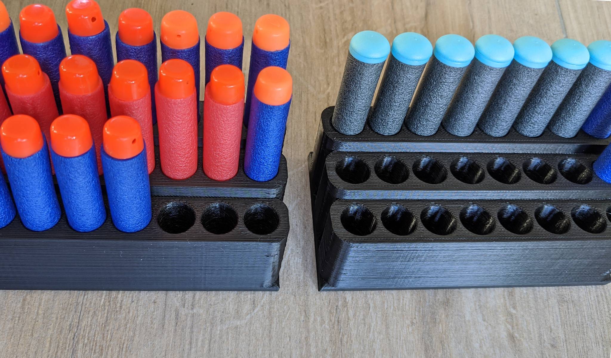

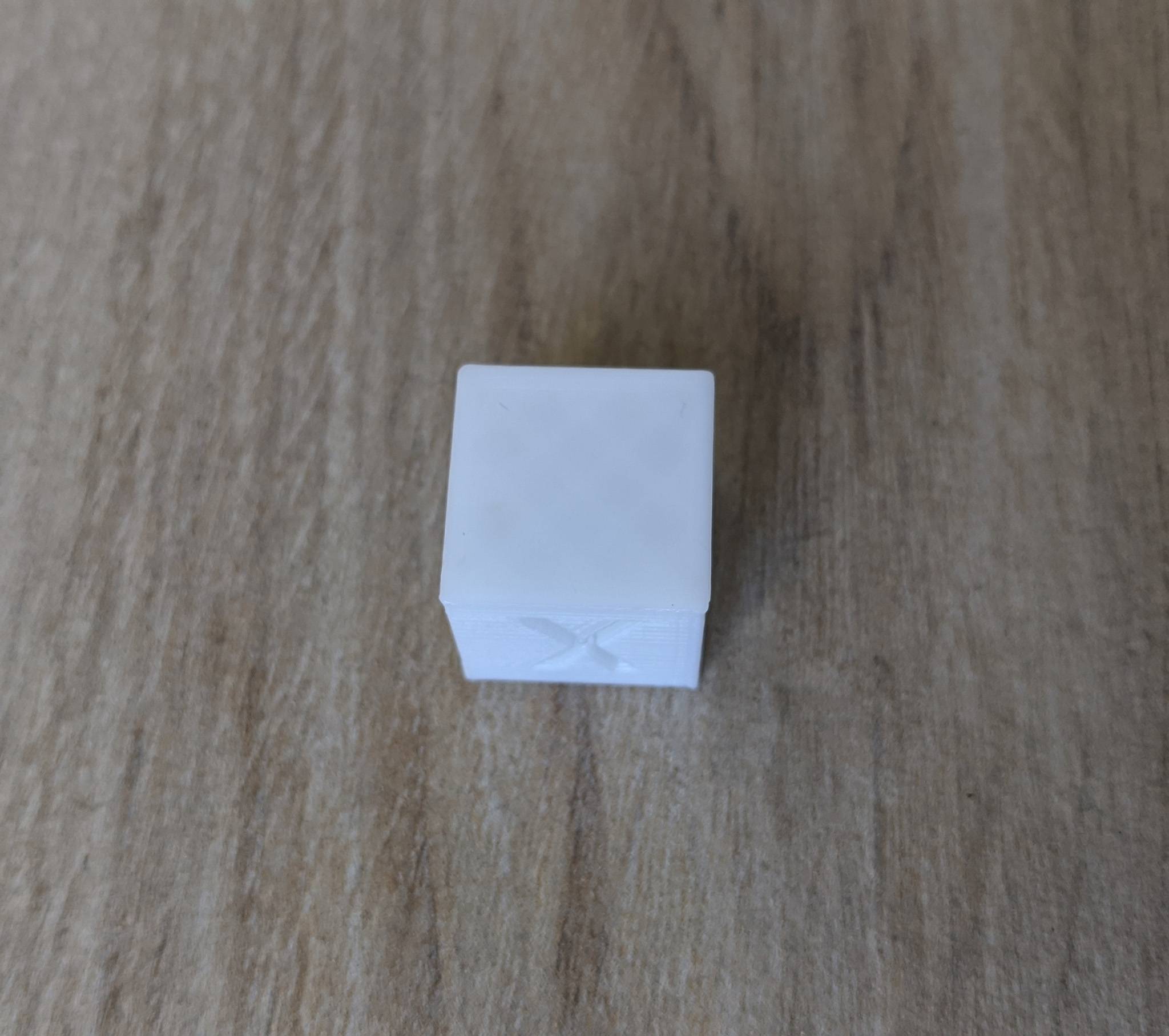

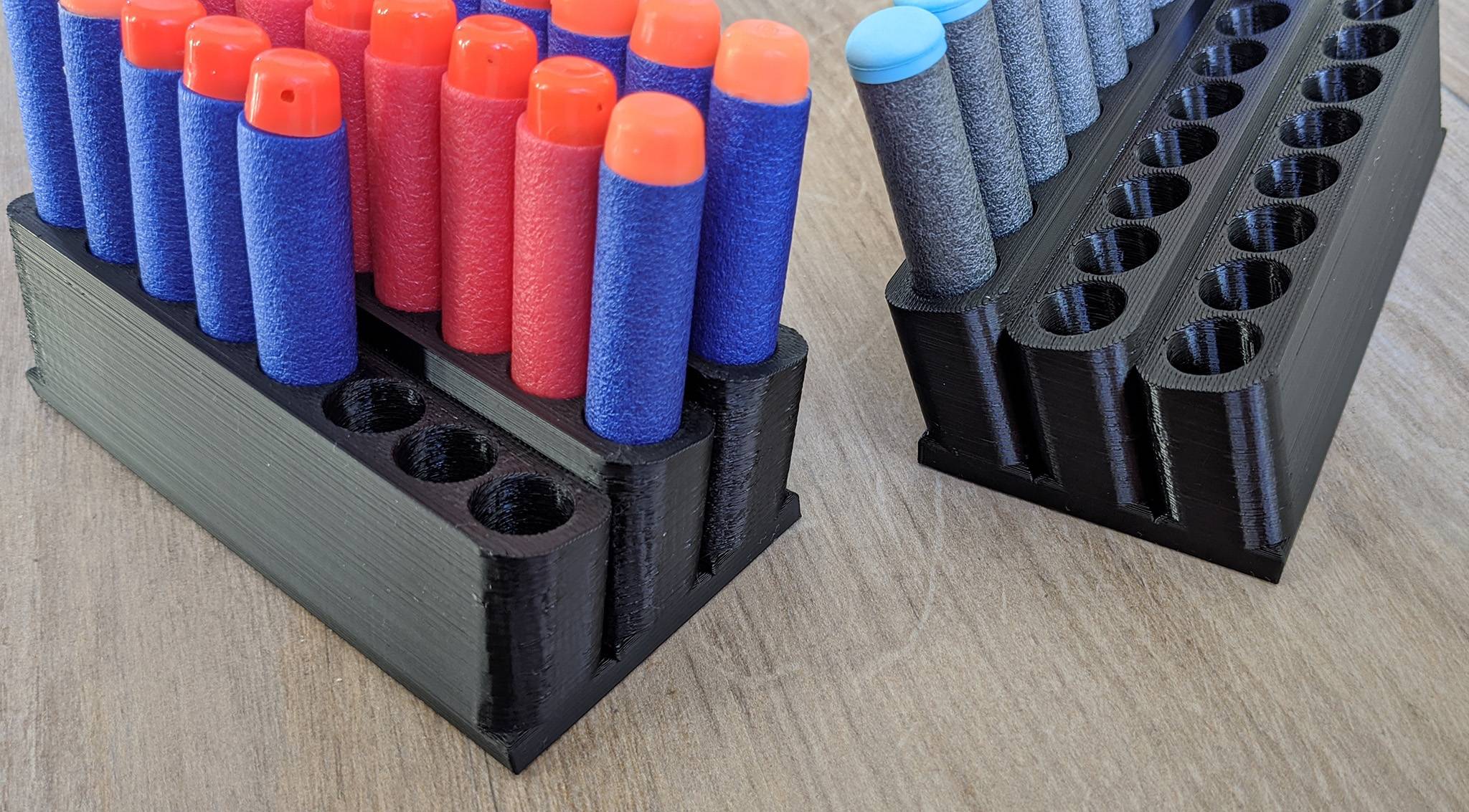

Bon je vais arrêter avec les photos je crois... Je vais essayer de filmer les objets plutôt. Les photos ci-dessous étaient pour montrer la différence de qualité entre un print à 100mm/s (à gauche) et un autre à 60mm/s (à droite). Ce dernier est beaucoup mieux, surtout sur les arrondis. Alors que les photos laissent penser l'inverse 🤔
Ca a l'air quand même mieux à droite, donc à 60 si j'ai bien compris, je trouve. Cela dit, y'a quand même pas de quoi se lever la nuit. Je trouve que les couches sont quand même assez irrégulières. Tu as imprimé en 0.2 ?
Sinon, sympa le support de stylo (c'est bien des stylos ?).
il y a 7 minutes, J-Philippe a dit :
Cartouche de Nerf.
Vu les différents prints, la qualité globale d'impression reste quand même très moyenne. Après, c'est vrai que le filament noir, est la couleur la plus difficile  à imprimer.

Oui, je suis aussi assez déçu, surtout à des vitesses relativement lentes. Pour une imprimante qui insistait sur la vitesse.
Plus ça va, plus je penche vers une imprimante CoreXY.
il y a 19 minutes, J-Philippe a dit :
C'est ça, on perd clairement en qualité en allant trop vite.
C'est du 200 microns oui. Mais franchement regarde le bonhomme de neige plus haut, il est magnifique, même ma nana m'a demandé d'en print plus pour l'an prochain 😄
Le PLA noir, l'éclairage et l'appareil photo vraiment précis du Pixel 4 ne mettent pas en valeur les impressions.
A l'oeil et au toucher c'est très propre. Je vais faire une vidéo on verra ce que ça donne 😛
Mais ça reste moins clean que ma X1 (moddée)...
EDIT : des stylos volants 🤣 ➡️ https://www.thingiverse.com/thing:2025869
