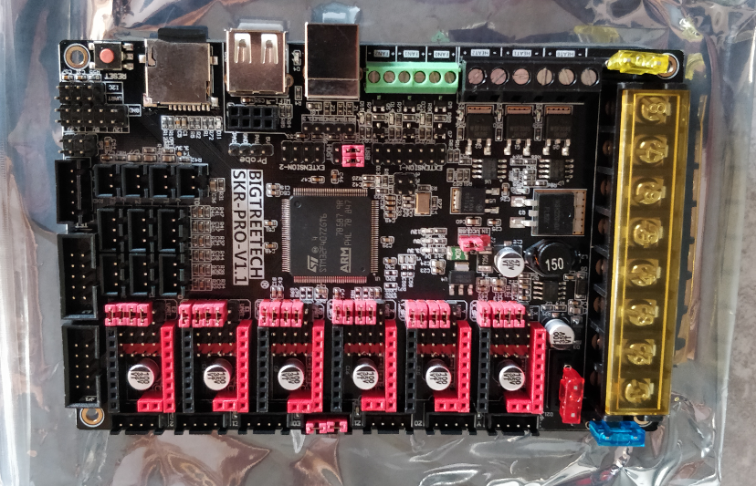

Je vais faire évoluer mes deux hypercubes qui sont équipées actuellement d’une carte Ramps 1.4 Kit Méga 2560 R3 pour arduino vers la carte BIGTREETECH SKR PRO V1.1 32 bits.
J'ai opté pour MARLIN 2.0 pour la partie soft et je partirai sur des drivers 2209 en XY et Z.(Je lorgne aussi sur les drivers LV8729 juste pour les deux moteurs en Z

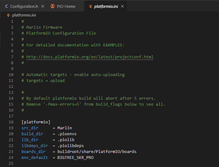

J'ai téléchargé et installé Visual Studio Code avec l'option platformio
https://code.visualstudio.com/
J'ai téléchargé la version de MARLIN 2.0 pour la carte BIGTREETECH SKR PRO V1.1
https://github.com/bigtreetech/BIGTREETECH-SKR-PRO-V1.1
Je n'ai pas encore commandé la carte, je prépare MARLIN 2.0 et je me familiarise avec Visual Studio Code pour l'instant.
Si vous avez des préconisations , elles seront les bienvenues😉

Utilise plutôt la version officielle de Marlin qui comporte à ce jour les modifications de BTT ainsi que le platformio.ini approprié.
@Poisson21, a fait office de beta testeur et a déjà bien débroussaillé le sujet (pour une cartésienne).
Facebook a un groupe dédié à la SKR Pro si ça peut t'aider (et si tu ne le savais pas déjà).
Il y a 3 heures, fran6p a dit :
@lion02
Merci pour ton retour avec tes conseils je vais prendre la version officielle du coup et en ce qui concerne la skr pro je suis déjà inscrit  sur ce groupe
Je vais aussi regarder du cote de @Poisson21

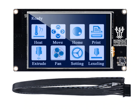

Je commence a regarder du coté de l'affichage et j'ai deux choix possibles en 3.5"
BIGTREETECH TFT35 V2.0
BIGTREETECH TFT35 V3.0
Est ce qu'il y a un intérêt a prendre la version 3.0 ?
il y a une heure, lion02 a dit :
Oui pour le fait de pouvoir passez  du TFT au LCD
Non pour le fait que tu ne peux pas modifier les paramètres de l'écran… pas de fichier de configuration et firmware fermé
je trouve également que le tactile de l'écran n'est pas top par rapport à un MKS
Il y a 6 heures, pascal_lb a dit :
Pour le TFT35 v3.0 : https://github.com/bigtreetech/BIGTREETECH-TouchScreenFirmware
C'est le firmware que j'ai compilé et mis sur la v2.0 1.2.
Modifié (le) par Luvwahraan
M’a gourré d’version :X
Il y a 2 heures, Luvwahraan a dit :
C'est le firmware que j'ai compilé et mis sur la v2.0.
autant pour moi quand je l'ai reçu il n'était pas encore sorti pour la V3 😉
il y a 25 minutes, pascal_lb a dit :
Il faut dire que c’est un peu le bazar leurs dépôts.
Sur le dépôt TFT35 v3.0 il n’y a que les binaires sans référence aux sources. Par contre sur le dépôt de la v1.2 c’est bien précisé. 🧐

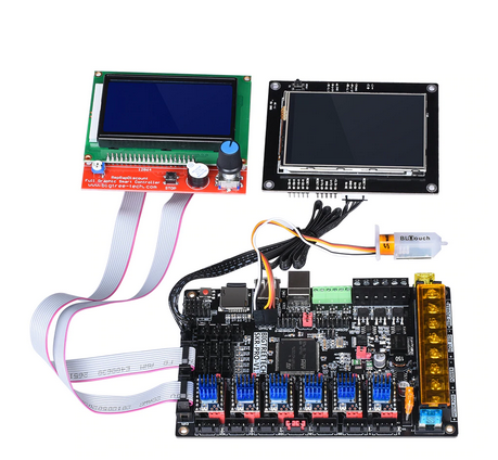

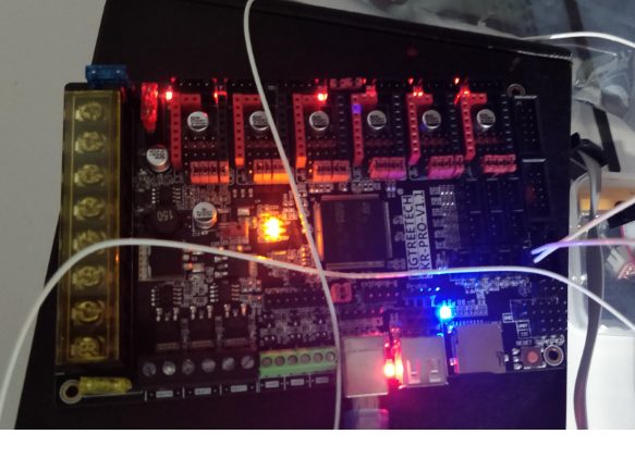

bonsoir,

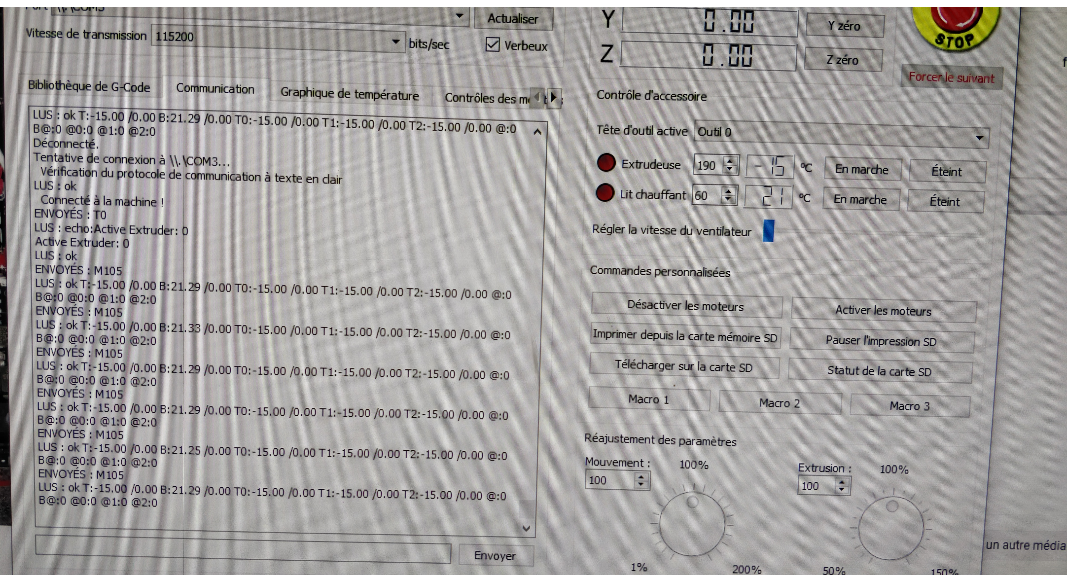

Première mise sous tension avec USB et programme d'origine.🙈
L’afficheur 12864 ne fonctionne pas écran bleu, peut être pas configuré dans ce programme !!!!!🧐
La carte dialogue avec S3D👍

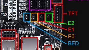

Par contre j'ai mis une sonde sur E2 et j'ai la température du bed sur S3D🤔
il y a 24 minutes, lion02 a dit :
Ta carte actuellement elle n'est alimentée que via l'USB?
Il me semble avoir vu passer un post sur Reddit résolu en connectant l"alimentation sur la CM (12 / 24 V).
il y a 2 minutes, fran6p a dit :
OK je vais essayé, merci
il y a 11 minutes, fran6p a dit :
Pas mieux avec power 12v
  • Triste... 1
Bonsoir,
j'ai mis le .bin de @Poisson21 et maintenant mon afficheur fonctionne et la température du bed est bien revenu sur la bonne position.
Pour l’instant juste en alimentation USD
Par contre j'ai perdu la communication avec S3D sur le port COM3, on ne peut pas tout avoir🤣
Message d'erreur "TMC COONECTION ERROR", mais c'est normal pas de driver sur ma carte.
Bon je sais déjà que ma carte fonctionne, reste a compiler MARLIN 2.0 a ma sauce et avec votre aide🤒
Merci a @Poisson21 pour son tuto sur la carte et la mise à dispo de ces fichiers.
C'est le grand jour je vais essayer de me familiariser avec VSCODE, une première 🙉
Essayer de comprendre comment créer un fichier .bin pour ma carte.
J'ai le temps avec moi, il pleut en Picardie 😂
Si vous avez des informations ou des liens pour débutant a m’apporter n’hésitez pas ..............
J'ai déjà parcouru les différents sujets sur ce forum, mais pas tout compris sans faire les manipulations par moi même...........
Première erreur, besoin d'information svp🤔 ça commence 🤣
 * Marlin 3D Printer Firmware
    "resource": "/g:/Mon imprimante 3D/MARLIN 2/VSCODE/BIGTREETECH-SKR-PRO-V1.1-master(1)/BIGTREETECH-SKR-PRO-V1.1-master/firmware/Marlin-2.0.x-SKR-Pro/Marlin/Configuration_adv.h",
    "owner": "C/C++",
    "code": "1696",
    "severity": 2,
    "message": "Erreurs #include détectées. Mettez à jour includePath. Les fonctionnalités IntelliSense de cette unité de traduction (G:\\Mon imprimante 3D\\MARLIN 2\\VSCODE\\BIGTREETECH-SKR-PRO-V1.1-master(1)\\BIGTREETECH-SKR-PRO-V1.1-master\\firmware\\Marlin-2.0.x-SKR-Pro\\Marlin\\src\\Marlin.cpp) sont fournies par l'analyseur de balises.",
    "source": "C/C++",
    "startLineNumber": 2,
    "startColumn": 1,
    "endLineNumber": 2,
    "endColumn": 30
Modifié (le) par lion02
