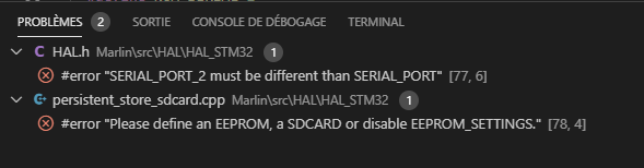

lion02 Posté(e) Novembre 18, 2019 Auteur Posté(e) Novembre 18, 2019 Bonsoir, J'ai pris la dernière version de MARLIN 2.0 pour mettre à jour et j'ai deux erreurs que je ne comprends pas: les lignes concernées
lion02 Posté(e) Novembre 18, 2019 Auteur Posté(e) Novembre 18, 2019 c'est bon j'ai fini par comprendre mes deux erreurs.

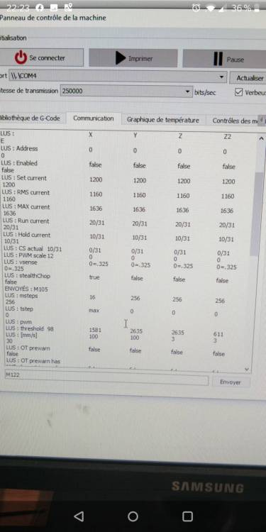

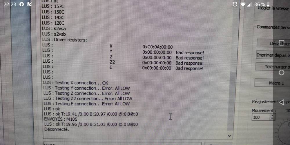

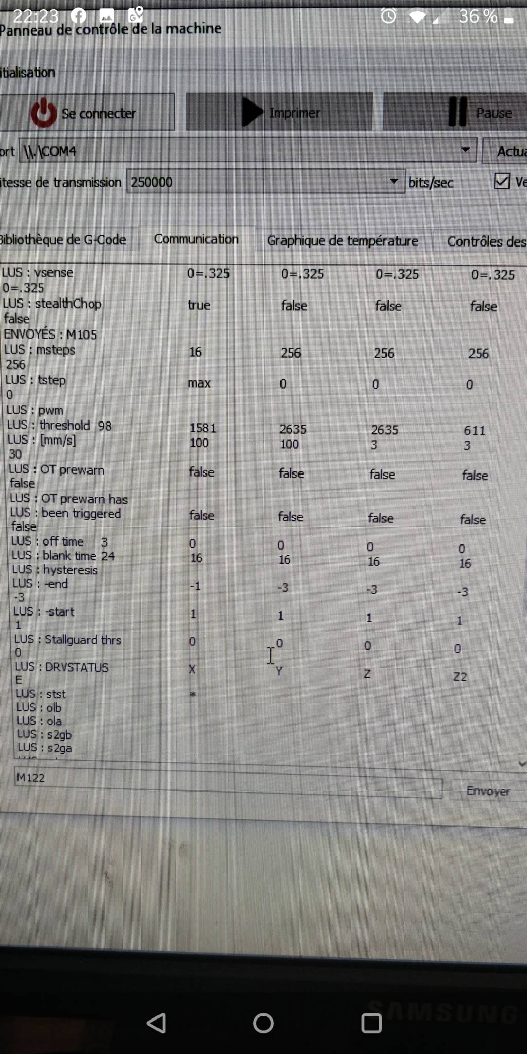

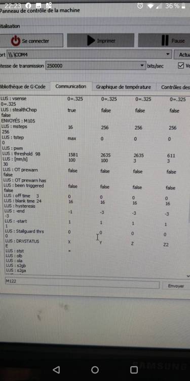

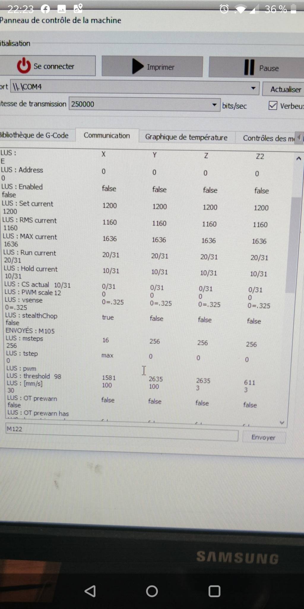

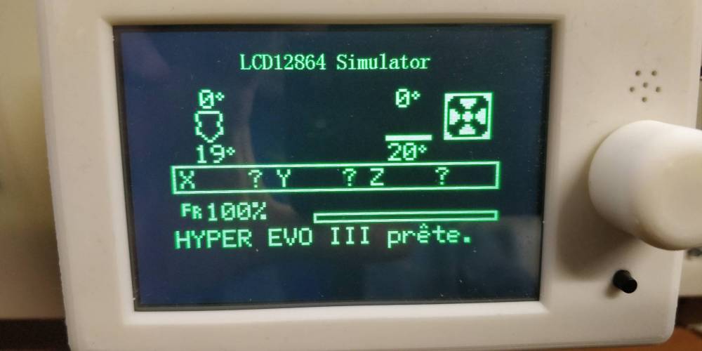

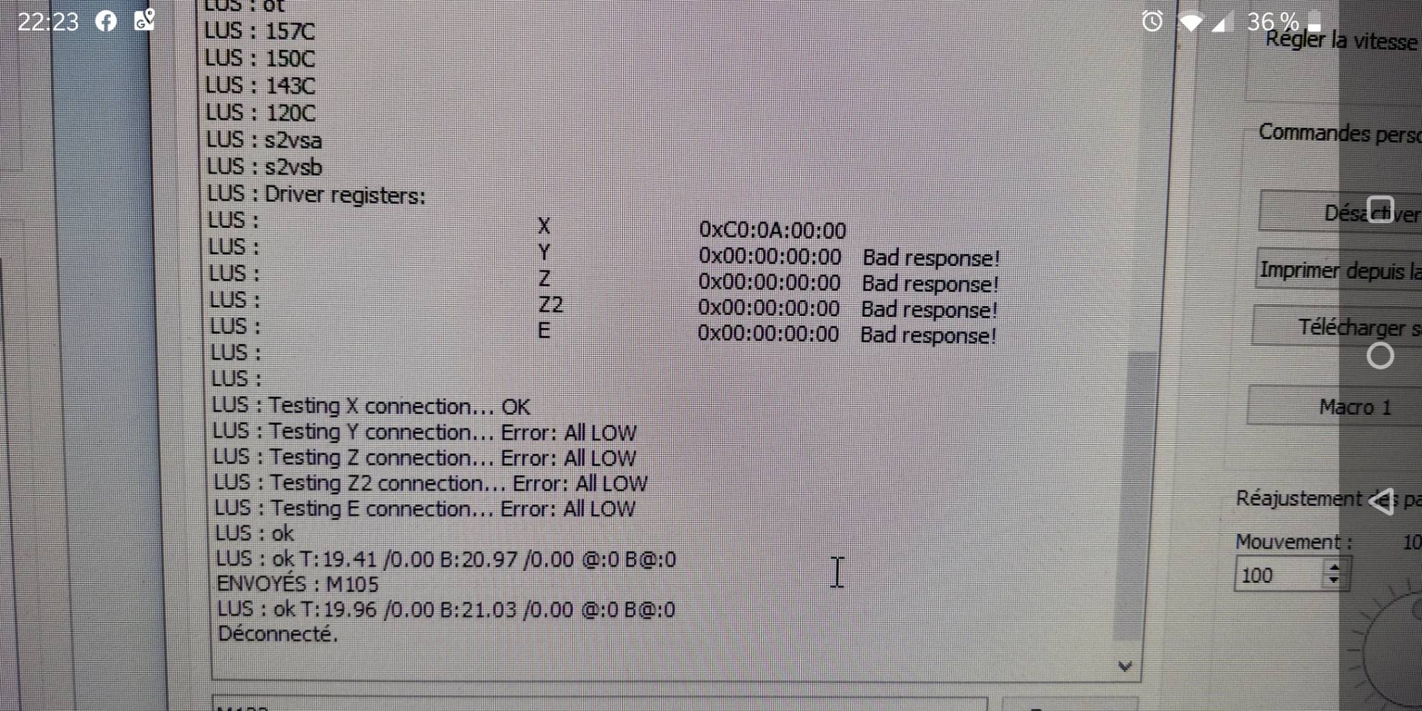

lion02 Posté(e) Novembre 18, 2019 Auteur Posté(e) Novembre 18, 2019 (modifié) C'est bon résolu mais maintenant sur l'imprimante l'afficheur indique une erreur CONNEXION TMC, aurai-je oublié quelque chose en configuration ??????? Bon ben la je sèche Modifié (le) Novembre 18, 2019 par lion02

lion02 Posté(e) Novembre 19, 2019 Auteur Posté(e) Novembre 19, 2019 il y a 40 minutes, stef_ladefense a dit : correct une question, tes tmc2209, leur broche uart est relier a quoi sur ta carte ? Tu peux preciser ta question parce que je n'ai pas trop le choix SKR PRO V1.1 user manual v1.1.pdf
Poisson21 Posté(e) Novembre 19, 2019 Posté(e) Novembre 19, 2019 Si j'en crois le manuel et les quelques photos du dos de la carte, le 5eme pin est utilisé sur le driver et ça correspond au pin RST/SDO des diagrammes de la carte. 1

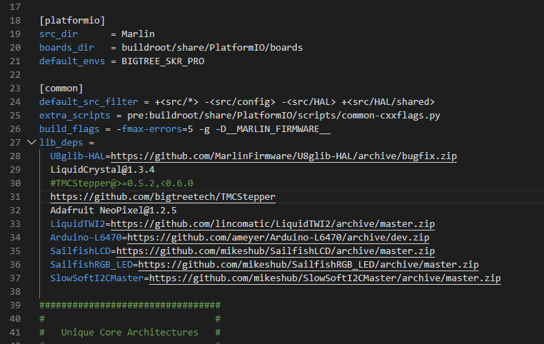

lion02 Posté(e) Novembre 19, 2019 Auteur Posté(e) Novembre 19, 2019 (modifié) Bon apparement je dois mettre cette bibliothèque en chargement dans plateformio.ini mais je ne sais pas ou et comment faire https://github.com/bigtreetech/TMCStepper if you are downloaded from Marlin bugfix-2.0.x Official version. Please modify here from TMCStepper@<1.0.0 to https://github.com/bigtreetech/TMCStepper. This is because the UART of tmc2208/2209 has not yet been merged into the official version, please use this method before merged Modifié (le) Novembre 19, 2019 par lion02
Poisson21 Posté(e) Novembre 20, 2019 Posté(e) Novembre 20, 2019 @lion02 Si tu utilises les dernières versions de Marlin, tu n'as pas besoin, les bibliothèques des TMC et du STM32 ont été refaite avec succès. Sinon dans ton platformio.ini tu peux mettre : [platformio] src_dir = Marlin boards_dir = buildroot/share/PlatformIO/boards default_envs = BIGTREE_SKR_PRO [common] default_src_filter = +<src/*> -<src/config> -<src/HAL> +<src/HAL/shared> extra_scripts = pre:buildroot/share/PlatformIO/scripts/common-cxxflags.py build_flags = -fmax-errors=5 -g -D__MARLIN_FIRMWARE__ lib_deps = U8glib-HAL=https://github.com/MarlinFirmware/U8glib-HAL/archive/bugfix.zip LiquidCrystal@1.3.4 TMCStepper@>=0.5.2,<0.6.0 Adafruit NeoPixel@1.2.5 LiquidTWI2=https://github.com/lincomatic/LiquidTWI2/archive/master.zip Arduino-L6470=https://github.com/ameyer/Arduino-L6470/archive/dev.zip SailfishLCD=https://github.com/mikeshub/SailfishLCD/archive/master.zip SailfishRGB_LED=https://github.com/mikeshub/SailfishRGB_LED/archive/master.zip SlowSoftI2CMaster=https://github.com/mikeshub/SlowSoftI2CMaster/archive/master.zip Pour le début , et dans la section de la skr pro, tu mets : # # Bigtreetech SKR Pro (STM32F407ZGT6 ARM Cortex-M4) # [env:BIGTREE_SKR_PRO] platform = ststm32@>=5.7.0 framework = arduino platform_packages = framework-arduinoststm32@>=3.10700.191028 board = BigTree_SKR_Pro extra_scripts = pre:buildroot/share/PlatformIO/scripts/generic_create_variant.py build_flags = ${common.build_flags} -DUSBCON -DUSBD_USE_CDC -DUSBD_VID=0x0483 -DUSB_PRODUCT=\"STM32F407ZG\" -DTARGET_STM32F4 -DSTM32F407_5ZX -DVECT_TAB_OFFSET=0x8000 -DHAVE_HWSERIAL6 -IMarlin/src/HAL/HAL_STM32 lib_deps = U8glib-HAL=https://github.com/MarlinFirmware/U8glib-HAL/archive/bugfix.zip LiquidCrystal TMCStepper@>=0.5.2,<1.0.0 Adafruit NeoPixel LiquidTWI2=https://github.com/lincomatic/LiquidTWI2/archive/master.zip Arduino-L6470=https://github.com/ameyer/Arduino-L6470/archive/dev.zip lib_ignore = SoftwareSerial, SoftwareSerialM src_filter = ${common.default_src_filter} +<src/HAL/HAL_STM32> monitor_speed = 250000 Et ça devrait marcher. Par contre attention avec les dernières versions de Marlin, le lineare advance est corrompue et ne fonctionnne pas correctement si il est actif, chez moi ça fait trembloter l'imprimante sur toutes les courbes avec pour résultat une finition pourrie. 1
Luvwahraan Posté(e) Novembre 20, 2019 Posté(e) Novembre 20, 2019 (modifié) @lion02 La documentation de platformio est pas mal du tout, il faut la lire : https://docs.platformio.org/en/latest/projectconf/section_env_library.html (RTFM si tu préfères ). La plupart des docs fournies avec les sources partent du principe que c'est au moins lu en travers, et de toute facon il vaut mieux dès qu'on veut vraiment mettre le nez dedans. Ici la section concernant les librairies : https://docs.platformio.org/en/latest/projectconf/section_env_library.html C'est top, il y a moyen d'exclure des libs en particulier, d'inclure ses propres versions, de versionner dans le code, etc. Et c'est juste la partie libs ! Modifié (le) Novembre 20, 2019 par Luvwahraan 1 1
lion02 Posté(e) Novembre 20, 2019 Auteur Posté(e) Novembre 20, 2019 Pour être honnête j'ai rien lu juste formation vidéo Je vais m'y mettre, merci 1
lion02 Posté(e) Novembre 20, 2019 Auteur Posté(e) Novembre 20, 2019 (modifié) Ça fonctionne J'ai inhibé la ligne TMCStepper@>=0.5.2,<0.6.0 avec # TMCStepper@>=0.5.2,<0.6.0 et j'ai ajouté la ligne : https://github.com/bigtreetech/TMCStepper Modifié (le) Novembre 20, 2019 par lion02

lion02 Posté(e) Novembre 20, 2019 Auteur Posté(e) Novembre 20, 2019 ma modification dans platformio.ini Ligne 30 et ajout ligne 31 1
