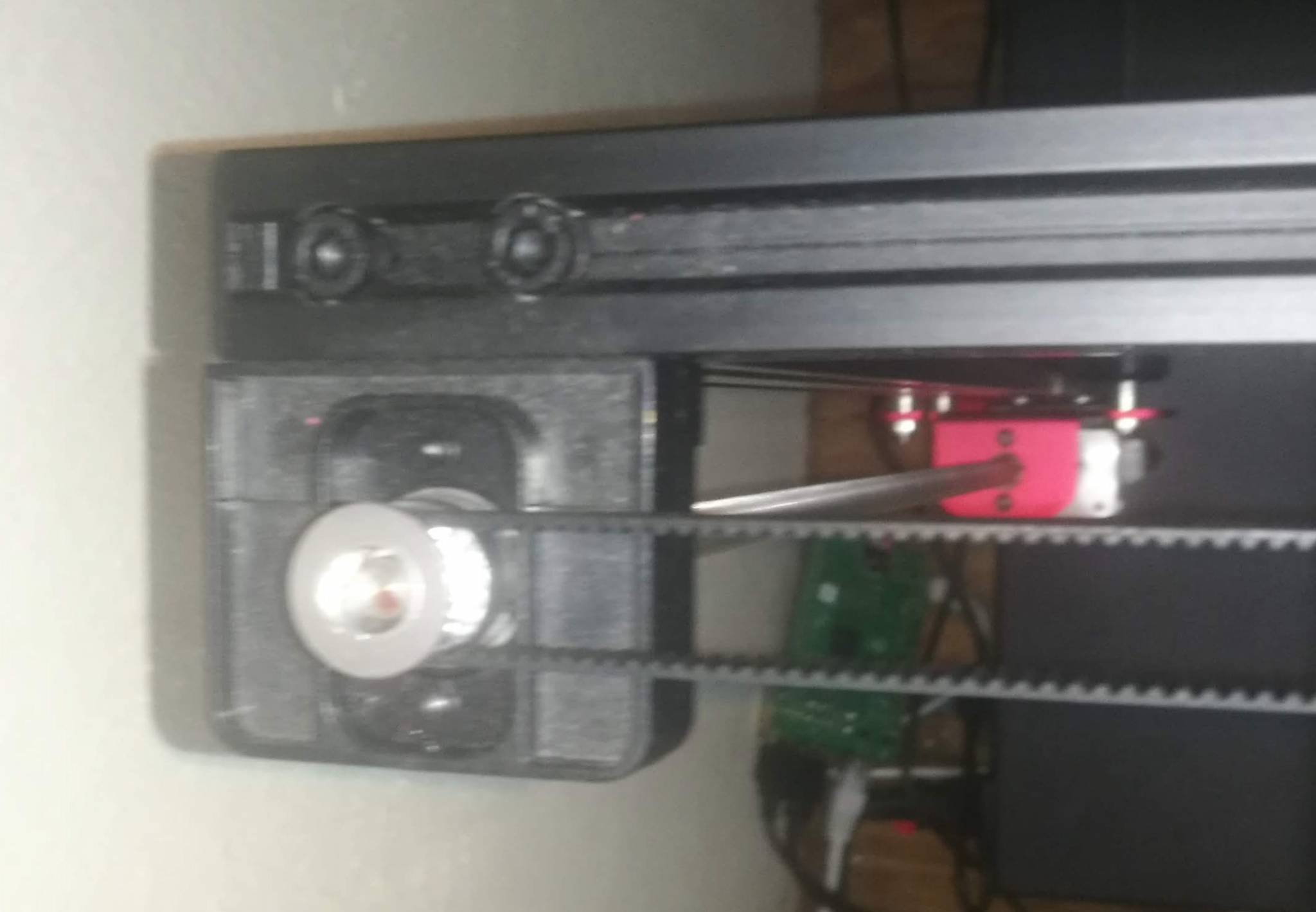

Histoire de faire un petit retour sur les différentes installations :
J'ai placé les anti backlash, petite découpe d'un des deux éléments avec un Dremel, c'était relativement simple, même au niveau de l'installation. J'ai fait plusieurs tests "allumer/eteindre" et le moteur de droite ne bouge plus.
J'ai par précaution installé aussi la synchronisation entre les deux moteurs, mais avec l'impression des deux pièces de thingiverse. Cela me semblait "moins bancale" que de remonter les tiges des axes pour utiliser les pièces existantes.
J'ai par contre galère au niveau du réglage. Je dois mettre très peu de tension sur la courroie, sinon les moteurs forcent quand ils arrivent à +350mm Z et ne montent pas. Peut-être l'addition des deux installations. Mais avec une tension faible sur la courroie cela fonctionne et le problème de l'axe Z est clairement résolu. Il n'y a plus rien qui bouge !
C'est personnellement une pièce qui ne coute absolument rien et qui devrait être installée à l'origine. En l'état, il m'était absolument impossible d'utiliser la machine.

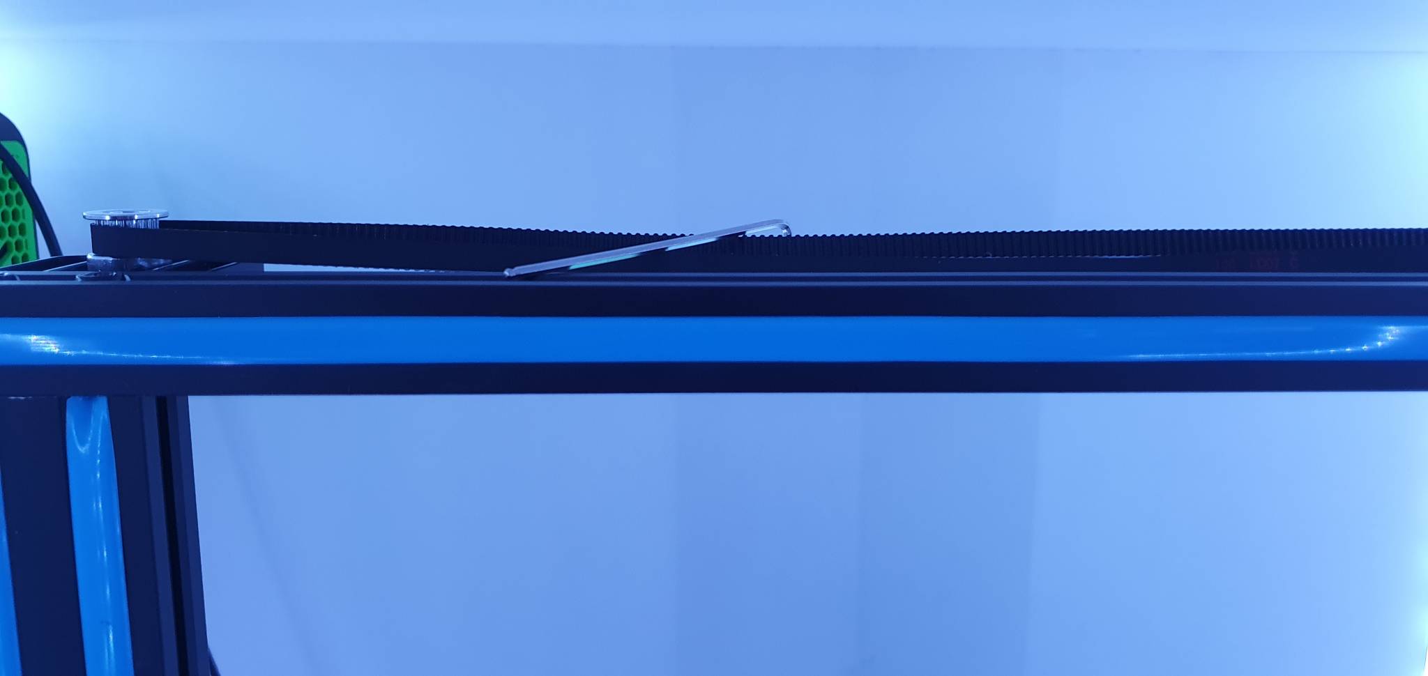

Je viens de me prendre 2 poulies et une courroie 760 mm mais le tout est lâche, très lâche et je me demande si c'est normal au vu des différents endroits ou j'ai pu lire que seule la courroie de 760mm et les poulies pouvait suffire.
Je me demande maintenant si je dois imprimer ce genre de tendeur https://www.thingiverse.com/thing:2693296 (désolé de vous renvoyez sur thingiverse avec les lenteurs) ou comme sur un autre projet monter une courroie de 752mm.
Avez-vous ce genre de souci ou il faut imprimer simplement cela https://www.thingiverse.com/thing:3504265
Merci bien

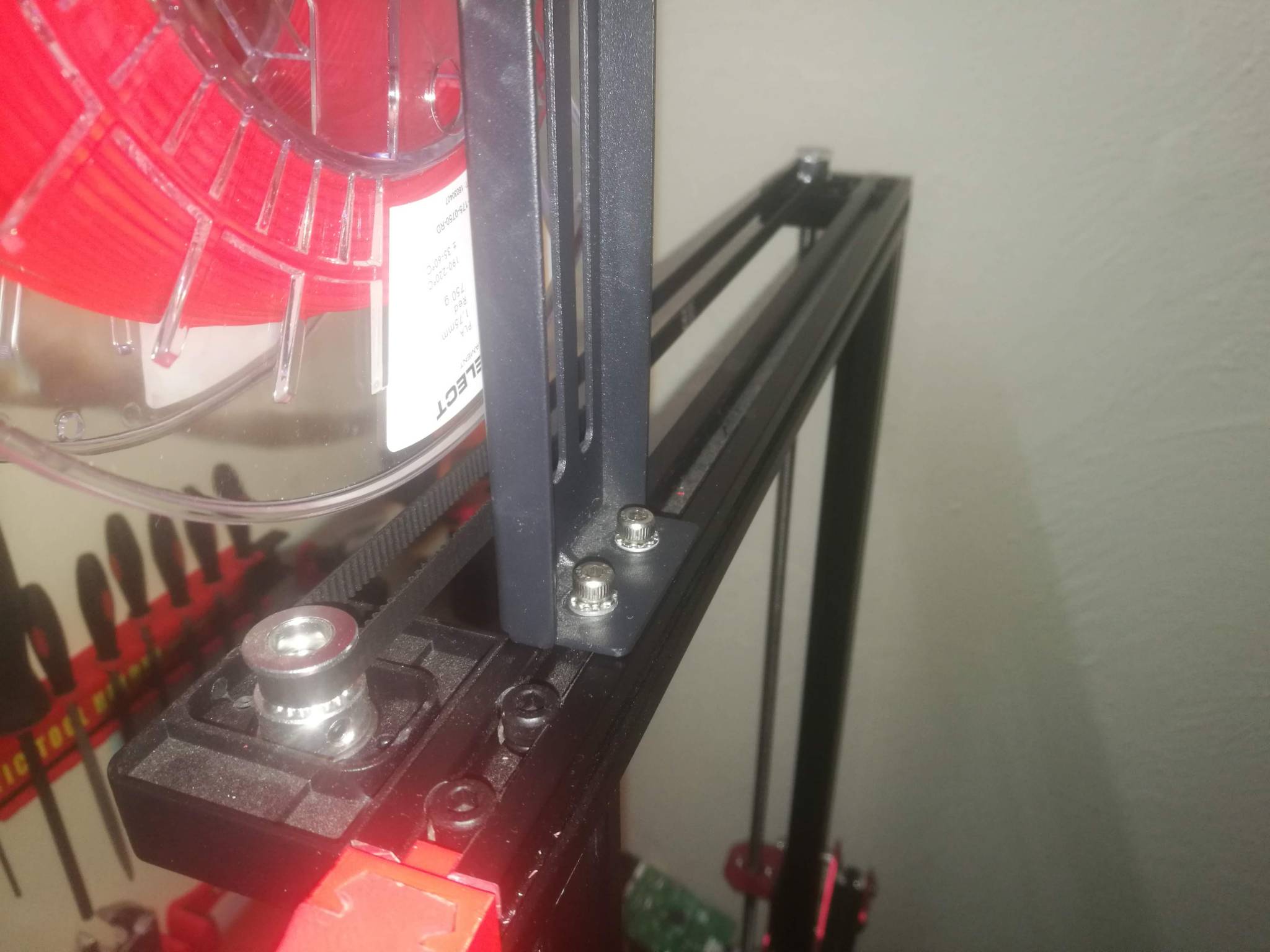

Pour ma part je n'ai rien imprimé du tout. J'ai  juste rehausser les axes Z de leurs coupleurs respectif (il y a de la marge) enlever le cache noir d'origine en haut puis j'ai mis des poulies GT2 et la courroie 720mm  en place... et basta c'est tout !
Photos ci-joint
j'ai acheté ma courroie ici https://fr.aliexpress.com/item/32681298219.html?spm=a2g0s.9042311.0.0.1ec66c370FaZ8O
