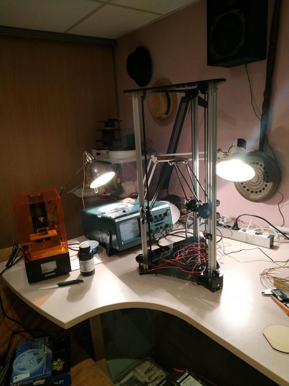

ymgui Posté(e) Octobre 23, 2019 Posté(e) Octobre 23, 2019 Salut à tout ceux qui suivront ce nouveau sujet (normalement, les deltas font fuir et les suiveurs sont moins nombreux que pour les cartésiennes...) Non, relisez bien le titre: Ce ne sera pas une delta EN CHOCOLAT, mais une machine pour imprimer du ou des chocolats... Une petite présentation pour commencer: même si j'ai le titre de newbie sur ce forum, ce qui est normal puisqu'inscrit depuis 15j, je ne suis pas tout à fait débutant en impression 3D et en delta. j'en ai 3 , dont 2 que j'ai construites en DIY que je vous montrerai peut-être un jour. et 4 autres imprimantes plus classiques puisque cartésiennes et une imprimante SLA toute récente. La dernière, celle qui nous intéresse aujourd'hui, est une "ex" EZT T1 que j'ai acheté chez "OUICHE" en 2018 mais dont la carte mère a sauté au bout de 2 semaines, comme la plateforme OUAICHE ne pouvait pas contacter le vendeur, il me l'on remboursée INTEGRALEMENT ! Je dispose donc d'une DELTA GRATUITE sur laquelle j'ai collé une carte Ramps et un Arduino avec Marlin 1.9 (coût env 15€) j'ai décidé, depuis peu, de me faire une imprimante Delta pour imprimer des sujets en chocolat..... le chocolat sera fourni par une saucière SEB, récupérée neuve en déchèterie, et passera par une pompe péristaltique issue d'une imprimante HP et motorisé par un moteur pas à pas Neima 17, le même que nos classiques extrudeurs. Le tuyau de la pompe arrivera dans une tête E3DV6 que je ne pense pas devoir chauffer ni refroidir, car le chocolat doit sortir à 41°C, selon les professionnels du secteur, pour être bien brillant. Il est même possible, selon les résultats des essais, que je me passe de la tête et que je ne garde que la buse en 0.4 mm.... avec sa sonde de température quand même ! Pour faire tout ça, je prévois de faire fonctionner la delta "à l'envers", les bras en carbone tournés vers le haut, avec le plateau monté sur l'effecteur, les fins de course "max" montés en bas et la buse de 0.4mm fixée sur la tablette supérieure de la machine avec pompe et saucière... et refroidissement. Je n'aurai pas besoin de plateau chauffant, donc il va virer, mais le plateau ( en alu ?) aura peut-être droit à recevoir une diode à effet Peltier pour le refroidir... Ca risque d'être marrant, non ? la prochaine fois, j'essaierai de mettre quelques schéma ou photos [ a suivre ] 5

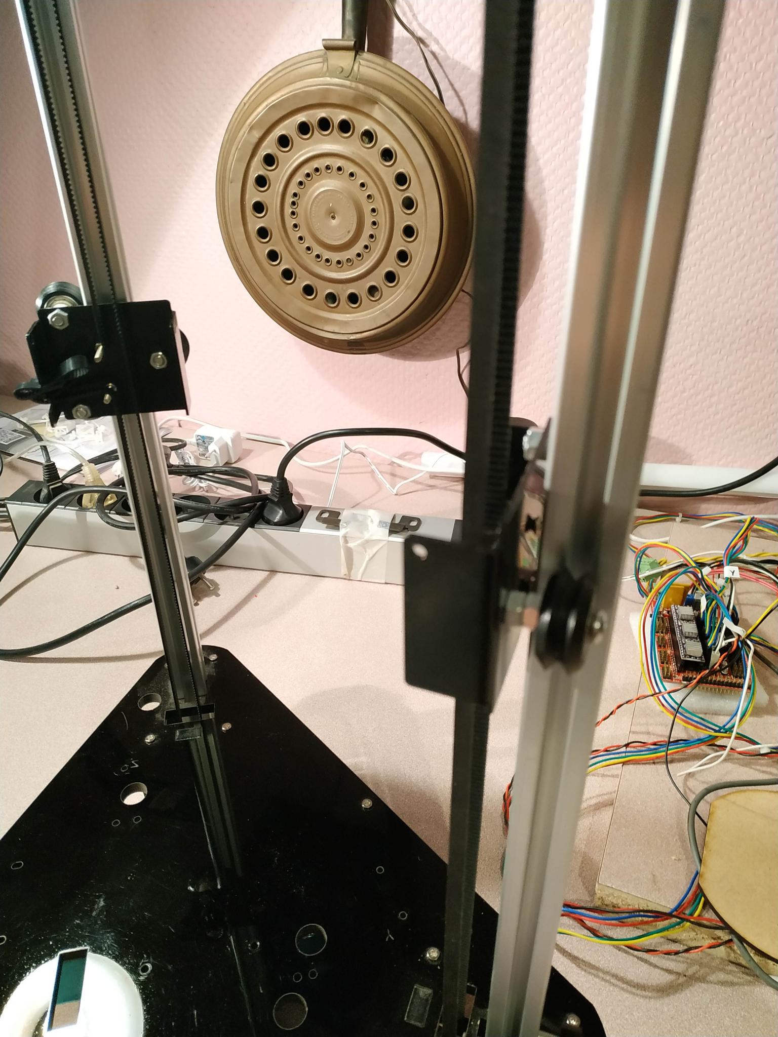

ymgui Posté(e) Octobre 23, 2019 Auteur Posté(e) Octobre 23, 2019 (modifié) Salut à tous, Je savais bien que j'allais vous faire baver , bande de gourmands ! En effet @Titi78, la rétraction va sans doute être un des problèmes, mais comme c'est prévu dans Marlin, c'est la raison pour laquelle je vais piloter la pompe comme un extrudeur "normal" avec un recul du "jus" quand il y aura des déplacements à vide... Pour les photos, pas de souci @Hervé-34 , j'ai déjà commencé à mitrailler: voici d'ailleurs la bête en cours de modif: --> démontage de "tout ce qui gène": carte-mère, câblage et plateau chauffant --> déplacement des fins de course (j'ai cassé un des supports en plexi...... encore du boulot en plus !) --> retournement des chariots et bras+effecteur Pour la suite, je vais imprimer sur mon Alfawise U30 pro des chariots "à ma façon" pour remplacer les bras à rotules par des bras carbone avec "portées sphériques" (là aussi "à ma façon", vous verrez bien !) je crée une plaque supérieure en AluPlaque destinée à recevoir , au centre, la buse (ou la tête E3DV6) ainsi que le refroidissement du "fil/choco" et en extérieur, la saucière et la pompe/extrudeuse piloté par le Neima. Comme je viens de mettre des photos, vous avez droit aux dernières modifications en direct: les bras sont retournés, les fins de course sont en bas et je vais tester le fonctionnement avec Marlin de la pompe sur le E0... [ a suivre..... ] (Ooooah, le frimeur, il a même une ch'tite imprimante SLA....) Modifié (le) Octobre 23, 2019 par ymgui insertion d'images

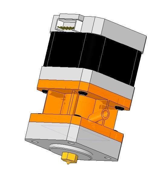

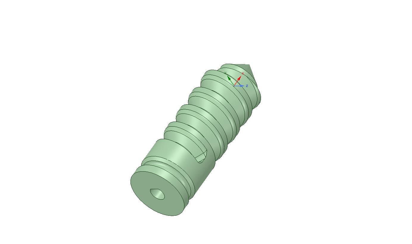

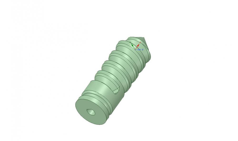

ymgui Posté(e) Janvier 7, 2020 Auteur Posté(e) Janvier 7, 2020 Salut à tous et bonne année 2020. De retour parmi les imprimeurs fous, je me rends compte que je n'ai pas donné de nouvelles de ce projet depuis la fin octobre.... pas bien ! j'ai continué à creuser la conception et la réalisation de MON extrudeur à chocolat, sans me poser la question de savoir si d'autres n'avaient pas déjà pondu quelque chose. Comme je ne voulais pas partir sur le modèle "seringue" qui ne laisse pas assez d'autonomie à mon gout, j'ai plongé dans la conception pure.... et ça ne marche pas bien, DU TOUT !!! Après quelques échecs, j'ai un peu cherché sur le net ce qui pouvait se faire avec une alimentation continue en "fluide épais", que ce soit du chocolat, du béton ou de la céramique; Il semble qu'il se dessine un consensus pour des systèmes à base de pompe Moineau qui autorise le pompage de liquides chargés ou de fluides TRES visqueux (ce qui est notre cas de figure) J'ai trouvé sur "chose-iverse" un modèle qui me plait bien: C'est du "tout en un" avec circuit externe de maintien en température avec de l'eau chaude pour maintenir le jus à la température idéale (qui sera à déterminer selon la fluidité obtenue et la possibilité de rétraction de la pompe) -au centre, la plateforme de fixation du Neima 17 et de l'axe de pompe en forme de tire-bouchon -à gauche, l'arrivé d'eau chaude (à env. 40°) qui vient remplir la chemise externe de la pompe et le cornet externe de l'entonnoir de droite. - à droite l'arrivée du chocolat liquide, dans l'entonnoir du centre, qui coulera de ma "saucière" à 10 balles Pour le moment, je voulais faire des essais en PLA avec ce modèle monobloc qui me pose déjà des problèmes de réalisation: le corps a quelques bavures internes qui coincent l'axe de pompe avant même que je ne fasse couler la moindre goutte de chocolat.... Mais il existe aussi un modèle en plusieurs parties que je vais imprimer pour confirmer que ça marche. Et ensuite j'équiperai tout ça avec des capteurs de température afin de contrôler les températures de l'eau et du chocolat... Promis, je ne vous laisse plus trop longtemps sans nouvelles du front . A suivre 1 1
miserovitch Posté(e) Janvier 7, 2020 Posté(e) Janvier 7, 2020 Salut, Merci pour les news et en plus je découvre le concept de la pompe Moineau
