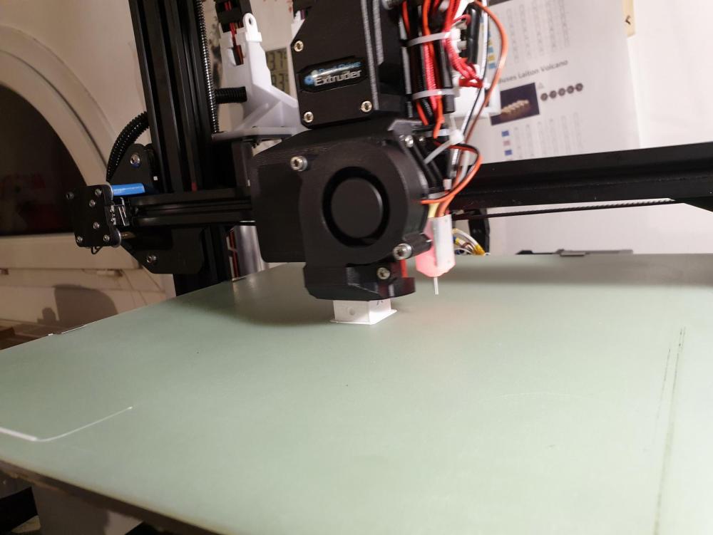

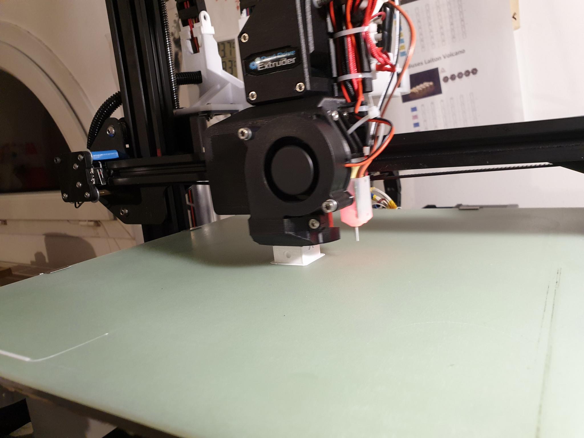

Eev Posté(e) Octobre 26, 2019 Partager Posté(e) Octobre 26, 2019 Bien le bonjour/bonsoir à tous, je viens de recevoir ma skr et mes tmc2209 pour être monté sur une cr-10s. j'ai pas eu trop de soucis pour les passer en uart, j'ai pu faire aussi le passage en sensorless homing avec le mode stallguard, faut dire que ça marche au petit oignon! la configuration du bltouch se fait tout seul aussi. j'aurais voulu savoir si d'autre personne était parti sur le même type de configuration, voir si ma sensibilité parait correct pour le homing, j'ai vue à droite à gauche que les gens mettaient environ 50. moi je suis plutôt à 150 (entre 0 et 255 pour les 2209). même à 100, le moteur force comme un beu (le plateau s'incline légèrement ainsi que la tête) avez-vous laissé le bump X/Y de 5mm?? pour le réglage des vrefs etc, là je suis vraiment pommé j'ai été sur le topic: sur le cr-10s par exemple les moteurs du Z donnent: 1.5A nominal et un rsense de 0.11omh, donc je devrais être à 0.75v en réglage des drivers, c'est ça? mais dans la configuration j'ai ça aussi: #if AXIS_IS_TMC(X) #define X_CURRENT 800 // (mA) RMS current. Multiply by 1.414 for peak current. #define X_MICROSTEPS 16 // 0..256 #define X_RSENSE 0.11 #define X_CHAIN_POS -1 // <=0 : Not chained. 1 : MCU MOSI connected. 2 : Next in chain, ... #endif si je me réfère à la doc du drivers: https://wiki.fysetc.com/Silent2209_V2.0/ je devrais être à 500ma? j'ai tout bon ou pas? pour l'instant je tourne à 1,3v et 800ma !ça doit être overkill pour le moment, mais c'est pour les 1er réglage il y a une vrai utilité à passer en 256 microsteps? bonne soirée Lien vers le commentaire Partager sur d’autres sites More sharing options...
Poisson21 Posté(e) Octobre 27, 2019 Partager Posté(e) Octobre 27, 2019 Hello, alors personnellement j'ai des 2209 mais sur une skr pro, ça ne devrait pas joué sur la sensibilité, idem @yopla31, en X et Y j'ai 50 en sensibilité et ça marche très bien, peut être celle du X à remonté, pour l'instant je ne suis pas en sensorless sur le Z mais @yopla31 oui et lui est à 159. Pour les bumps, il fortement conseillé de tous les passé à 0 si tu utilises le stall guard. L'utilité des 256 micro step, c'est juste la diminution du bruit et la possibilité de régler plus finement les pas du moteurs, mais tu restes en fait sur 16 et tu décommentes le 256 pas "extrapolated" en début de section. Lien vers le commentaire Partager sur d’autres sites More sharing options...
Eev Posté(e) Octobre 27, 2019 Auteur Partager Posté(e) Octobre 27, 2019 merci pour ton retour @Poisson21 donc rien de choquant sur le sensorless! j'avais remis un bump de 5mm, sans le chariot s'inclinait avec la force du moteur, avec 150 en sensor ça a régler le problème! donc le 256 serait mieux par contre je ne trouve pas la ligne a décommenter pour le 256 pas extrapolated, tu trouves ça où? j'ai aucune info sur le 256 à part sur le bloc que j'ai mis sur le axis_is_tmc(x) je vais tester de descendre le vref et le rms voir si avec 0.71 et 500ma ça passe Lien vers le commentaire Partager sur d’autres sites More sharing options...

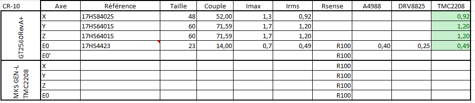

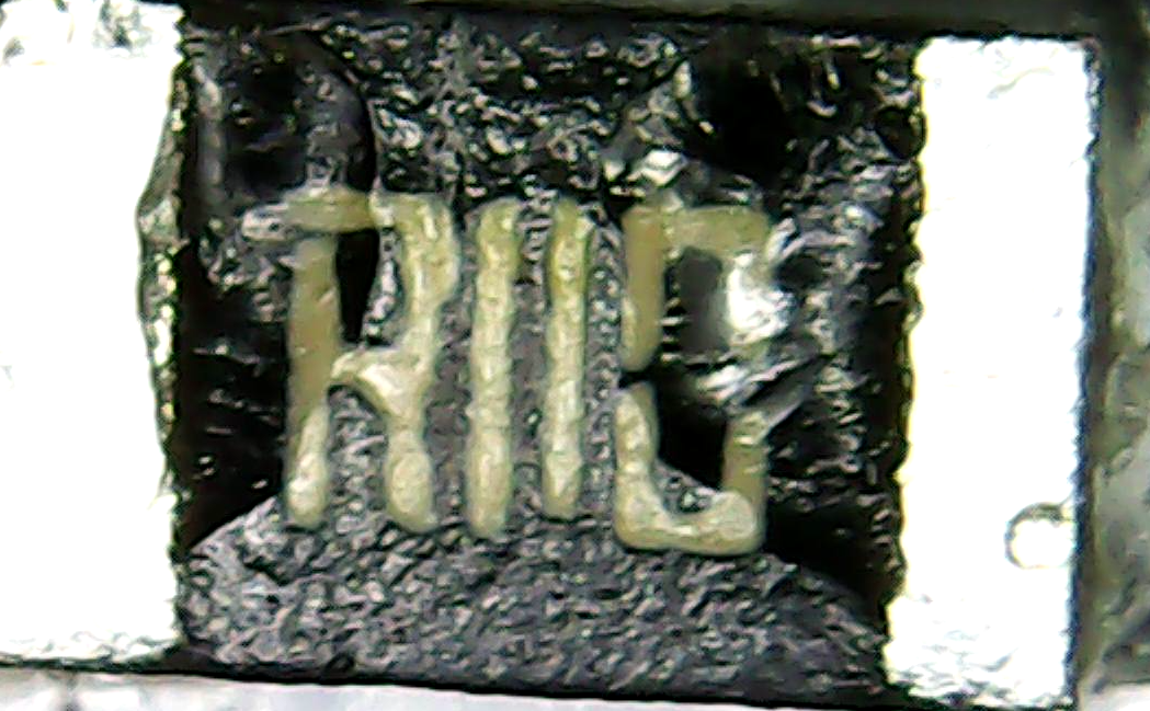

yopla31 Posté(e) Octobre 27, 2019 Partager Posté(e) Octobre 27, 2019 Hello Eev, C'est la ligne : #define INTERPOLATE true // Interpolate X/Y/Z_MICROSTEPS to 256 Comme te l'a dit @Poisson21 j'ai testé avec 157 sur le Z. Il faut tester avec M914 Xxxx Yyyy Zzzz. Mais avec 160, l'axe ne bouge plus ! Pour X et Y, 50 est un peu brutal sur ma CR, tous mes moteurs sont des Hanpose, généralement plus coupleux. Pour les vRefs, je prends le Imax divisé par racine de 2, ce qui te donne le Irms et la vRef. Mon tableau de calcul (lecalcul des vRefs de TMC2208 est identiques pour les TMC2209) : Attention, les Rsense des TMC sont, à priori, toujours à 0.11 (Pour lire le "110" sur la résistance, bon courage!). Donc suivant les valeurs de mon tableau ci-dessus : #if HAS_TRINAMIC #define HOLD_MULTIPLIER 0.5 // Scales down the holding current from run current #define INTERPOLATE true // Interpolate X/Y/Z_MICROSTEPS to 256 #if AXIS_IS_TMC(X) #define X_CURRENT 920 // (mA) RMS current. Multiply by 1.414 for peak current. #define X_MICROSTEPS 16 // 0..256 #define X_RSENSE 0.11 #endif #if AXIS_IS_TMC(Y) #define Y_CURRENT 1200 #define Y_MICROSTEPS 16 #define Y_RSENSE 0.11 #endif #if AXIS_IS_TMC(Z) #define Z_CURRENT 1200 #define Z_MICROSTEPS 16 #define Z_RSENSE 0.11 #endif #if AXIS_IS_TMC(E0) #define E0_CURRENT 490 #define E0_MICROSTEPS 16 #define E0_RSENSE 0.11 #endif N'ayant réussi à faire fonctionner mon BL-Touch et beaucoup galéré sur ce problème, j'ai fini par tester un 3DTouch que j'avais mis de côté vu son comportement assez instable. Et, oh miracle, il semble fonctionner. C'est pas encore gagner, j'affine les paramètres, mais il y a de l'espoir, le "sensorless probing" n'ayant pas été très "probant" . Ce soir se termine ma semaine de congés, et j'aurai passer pratiquement tout mon temps sur ce montage, qui n'est pas fini !! Je ferai une synthèse sur mon file , mais c'est assez galère, de plus, les versions de Marlin 2 (toujours en beta) qui ne se compilent pas suivant la version téléchargée. Pour le moment et après un echec de compilation sur la dernière version, je travaille avec celle fournie par BTT. Lien vers le commentaire Partager sur d’autres sites More sharing options...
Eev Posté(e) Octobre 27, 2019 Auteur Partager Posté(e) Octobre 27, 2019 (modifié) Salut @yopla31 merci pour la ligne elle était bien active chez moi! j'ai pas pris le risque de faire le test avec le Z, vue comment ça forçait sur le x et le y quand j'ai fait les essais Pour l'instant je suis toujours avec les moteurs d'origines, tu as eu un meilleur rendu avec les hanpose? j'ai entendu que du bien de ceux-là! par contre quand je regarde ton tableau, c'est pas la racine carré que tu as utilisé??? si je prend la racine carré de 1.3 -> 1.1402 par contre 1.3 x 0.71 -> 0.923 et dans le calcul sur le topic de @stef_ladefense ça donne aussi 1.14 avec 1.3x8x0.11 c'est pour ça que je suis un peu pommé sur le calcul rms et vref lol du coup tu mets cette valeur dans #define Y_CURRENT mais pour le réglage du voltage sur le drivers en direct tu mets quoi? si je retrouve le tuto pour le bltouch je te le donnerais le liens, j'ai pas eu de soucis à part que j'avais inversé 2 fils donc il s'enclenchait pas lol ça fait 2 jours que je suis dessus aussi, pour que le sensorless fonctionne déjà et trouver comment tout ça fonctionne. les infos se trouvent au compte goute mais en lisant bien la config ca va tout seul! j'ai pris le marlin 2 fournit sur le site, j'ai pas eu de soucis de compilation à part si il y a une erreur dans la configuration! c'est bien une resistance de 110 Modifié (le) Octobre 27, 2019 par Eev Lien vers le commentaire Partager sur d’autres sites More sharing options...
fran6p Posté(e) Octobre 27, 2019 Partager Posté(e) Octobre 27, 2019 il y a 26 minutes, Eev a dit : par contre quand je regarde ton tableau, c'est pas la racine carré que tu as utilisé??? Pour passer du Imax au Inom (Irms), il faut diviser le Imax par la racine carré de 2: Imax= 1,5A, Irms= 1,5 x 0,71 = 1,065 (inverse de racine carré de 2 ~ 0,71) 1 Lien vers le commentaire Partager sur d’autres sites More sharing options...

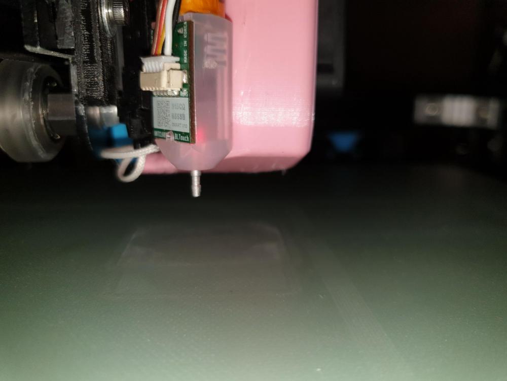

yopla31 Posté(e) Octobre 27, 2019 Partager Posté(e) Octobre 27, 2019 (modifié) il y a 13 minutes, fran6p a dit : faut diviser le Imax par la racine carré de 2 C'est bien kesskeujé dit !!?? (mes maths ont un paquets d'années, mais quand même ) T'as sorti l'objectif macro !! Le 3DTouch fonctionne, le BLTouch ne fonctionne toujours pas. Pourtant j'ai revérifié son bon fonctionnement sur ma Ender5, qui a un BLTouch version précédente (palpeur en alu). Je vais continuer avec le 3dtouch, bien qu'il ne respire pas la précision. En même temps, il est pas à 50 balles comme les véritables BL-Touch ! Modifié (le) Octobre 27, 2019 par yopla31 Lien vers le commentaire Partager sur d’autres sites More sharing options...

Eev Posté(e) Octobre 27, 2019 Auteur Partager Posté(e) Octobre 27, 2019 (modifié) @yopla31 ouai mais c'est moi qui avait mal compris le bordel j'étais un peu fatigué hier soir en faisant le topic et j'étais resté en tête que c'étais racine carré de la imax nan j'ai un microscrope de chez ali, ça fait le café pour la configuration de marlin j'ai utilisé ça: http://www.cr10.fr/installation-dun-autolevel-type-bltouch-cr10s/ a noté qu'il faut changé le pin par celui de la board en question pour le servo! et pour les pin du bltouche skr 1.3 c'est Black/white go to Z Orange - pin 11 brown - ground red - 5V je sais pas si c'est identique à la pro! et yopla31 tu as mis quoi du coup en vref sur le potard du drivers? 0.92v pour du imax 1.3? Modifié (le) Octobre 27, 2019 par Eev Lien vers le commentaire Partager sur d’autres sites More sharing options...

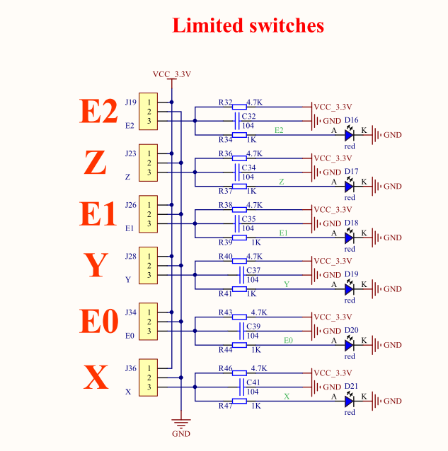

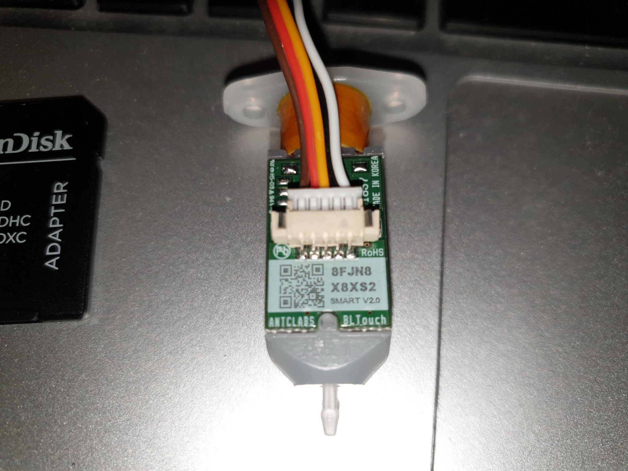

fran6p Posté(e) Octobre 27, 2019 Partager Posté(e) Octobre 27, 2019 il y a 4 minutes, yopla31 a dit : BLTouch ne fonctionne toujours pas Quelle version as-tu? V2 ou V3? Dans cette discussion : https://github.com/bigtreetech/BIGTREETECH-SKR-PRO-V1.1/issues/15 à la fin de celle-ci l'utilisateur ne connecte pas les câbles noir/blanc sur la prise "BLtouch" de la SKR Pro mais sur le Zmin. La SKR Pro a-t'elle ce problème décrit par Antclabs : https://www.antclabs.com/wiring3-1 D’après le schéma de la CM, les switches possèdent des condensateurs ( leur valeur est indiquée 104 (je suppose nanofarad?) : Lien vers le commentaire Partager sur d’autres sites More sharing options...
Luvwahraan Posté(e) Octobre 27, 2019 Partager Posté(e) Octobre 27, 2019 Il y a 3 heures, fran6p a dit : leur valeur est indiquée 104 (je suppose nanofarad?) Bouarf, j’aime pas lire les condo’. Si je ne dis pas de bêtise c’est 104 pour 10x10⁴ pF, soit 100000pF ou mieux 100nF. Lien vers le commentaire Partager sur d’autres sites More sharing options...
yopla31 Posté(e) Octobre 27, 2019 Partager Posté(e) Octobre 27, 2019 Celui qui n'a pas fonctionné est un smart v2.0, le smart v1.0 est monté surl'Ender5, et j'avais pas envie de le démonter au risque de le flinguer : Le troisième c'est le truc de Geeetech, mais qui fonctionne sur la SKR Pro et qui me dépanne bien. Pour info, elle ne fonctionne que sur le Zmin ! Oui, j'avais vu la discussion que tu cites, @fran6p, mais dans tous mes tests, les 2 solutions ont été examinées. D'ailleurs, sur X et Y, impossible d'utiliser les endstops, j'ai dû me mettre en "sensorless homing" ! Bon, enfin, j'imprime... mais que ça a été laborieux ! Lien vers le commentaire Partager sur d’autres sites More sharing options...
