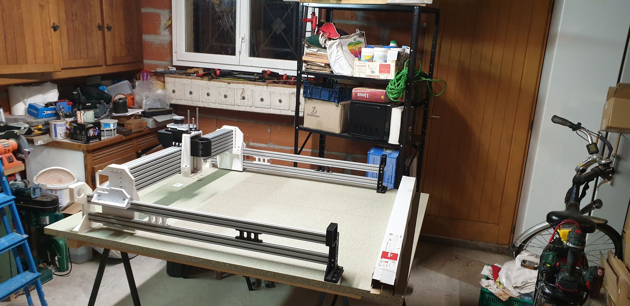

fran6p Posté(e) Septembre 17, 2020 Partager Posté(e) Septembre 17, 2020 Superbe réalisation mais je me pose une question: tu manges où maintenant ? Lien vers le commentaire Partager sur d’autres sites More sharing options...
yopla31 Posté(e) Septembre 18, 2020 Auteur Partager Posté(e) Septembre 18, 2020 Il y a 14 heures, fran6p a dit : Superbe réalisation mais je me pose une question: tu manges où maintenant ? Bin? dehors, évidemment... Non, ce n'était que temporaire pour vérifier la géométrie... Ce WE, j'assemble le chariot de la broche (les vis manquantes sont "en cours de livraison"). Mais l'étape suivante, c'est "déblayage" du garage pour mise en place de la CNC ! Ça risque de me demander un paquet de voyage à la déchetterie avant d'avoir suffisamment de place !! En même temps, je prends mon temps, pour ce projet. Aucune contrainte ou exigence de planning... J'ai ré-imprimé certaine pièces initialement imprimées en 0.6 ou 0.8 pour plus de solidité, mais cela a engendré trop d'ajustement à la lime par manque de respect des côtes. En effet, il y a des exigences dimensionnelles pour garantir la géométrie de l'ensemble de la CNC. C'est vrai que j'ai tenté d'imprimer en 0.8 à 80 ou 100 mm/s en arrêtant la "Linear Advance" très gourmand en temps. J'ai constaté, a ce propos, que la CR10 sous ReprapFirmware v2 sur la Duet2WiFi est bien plus performant que l'Ender 5 sous Marlin 2.0.6.1 sur MKS S-GEN_L. J'ai testé des pièces similaires issues du même slicer (S3d) avec les mêmes paramètres de profil pour le même filament : le temps calculé par S3d est multiplié par 2.5 sur la DUET et proche du double sur Marlin (j'ai le coef exacte à la maison)! Même en sachant limer, ça induit des risques d'inexactitudes dimensionnelles qui rendraient la précision de la CNC trop aléatoire. D'autant que le PLA est très vite pénible à limer, car dès que le limage génère un échauffement proche des 50-60°, ça devient difficile à ajuster. Je regrette de ne pas avoir utiliser uniquement du PETG pour l'ensemble des pièces. La différence de prix n'est pas énorme, et vu le nombre de pièces ayant été imprimées de nouveau... l'économie est largement dépassée par ces ré-impressions ! J'ai imprimé en PETG uniquement les pièces supportant la broche et pouvant être exposées à des températures supérieures à la température ambiante. Lien vers le commentaire Partager sur d’autres sites More sharing options...

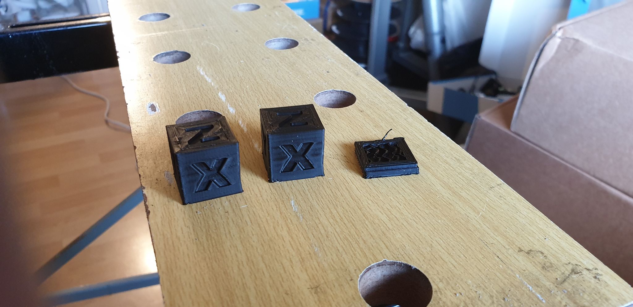

fran6p Posté(e) Septembre 18, 2020 Partager Posté(e) Septembre 18, 2020 @yopla31 Tu ne vas pas mettre à la déchetterie ta CNC3018, j’espère Pour des pièces «dimensionnellement» correctes, je crains qu'il n'y ait que la réduction de la vitesse d'impression qui soit efficace (et une machine structurellement réglée mais ça je me doute que c'est le cas vu ta méticulosité). Je confirme pour le PLA, éviter de l'échauffer quand on le ponce ou qu'on y passe un forêt pour agrandir un trou (surtout pas à la perceuse ou alors à vitesse très lente). Tu auras encore la place de rentrer un véhicule dans ton garage après y avoir mis ta HeavyCNC ? C'est toujours un plaisir de lire tes avancées. 1 Lien vers le commentaire Partager sur d’autres sites More sharing options...
yopla31 Posté(e) Septembre 18, 2020 Auteur Partager Posté(e) Septembre 18, 2020 Pour le garage, je l'avais prévu grand, étant donné que les sous-sols dans Cugnaux, sont fortement déconseillés (nappe phréatique à 1m80) sauf pour une piscine d'intérieur ! Concernant les coefficients de "Linear Advance", comme je l'indiquais précédemment, x 2.5 pour la CR10 DUET2 WiFi et x 3.42 pour Marlin ! Je n'ai pas encore testé la version 3 sur la Duet, mais je réfléchis de plus en plus à passer sur Duet Maestro ma Ender 5. D'ailleurs, je cherche toujours une Ender 5 Plus même HS pour faire la même évolution multi-hotends que sur ma Ender 5 Pro... Lien vers le commentaire Partager sur d’autres sites More sharing options...

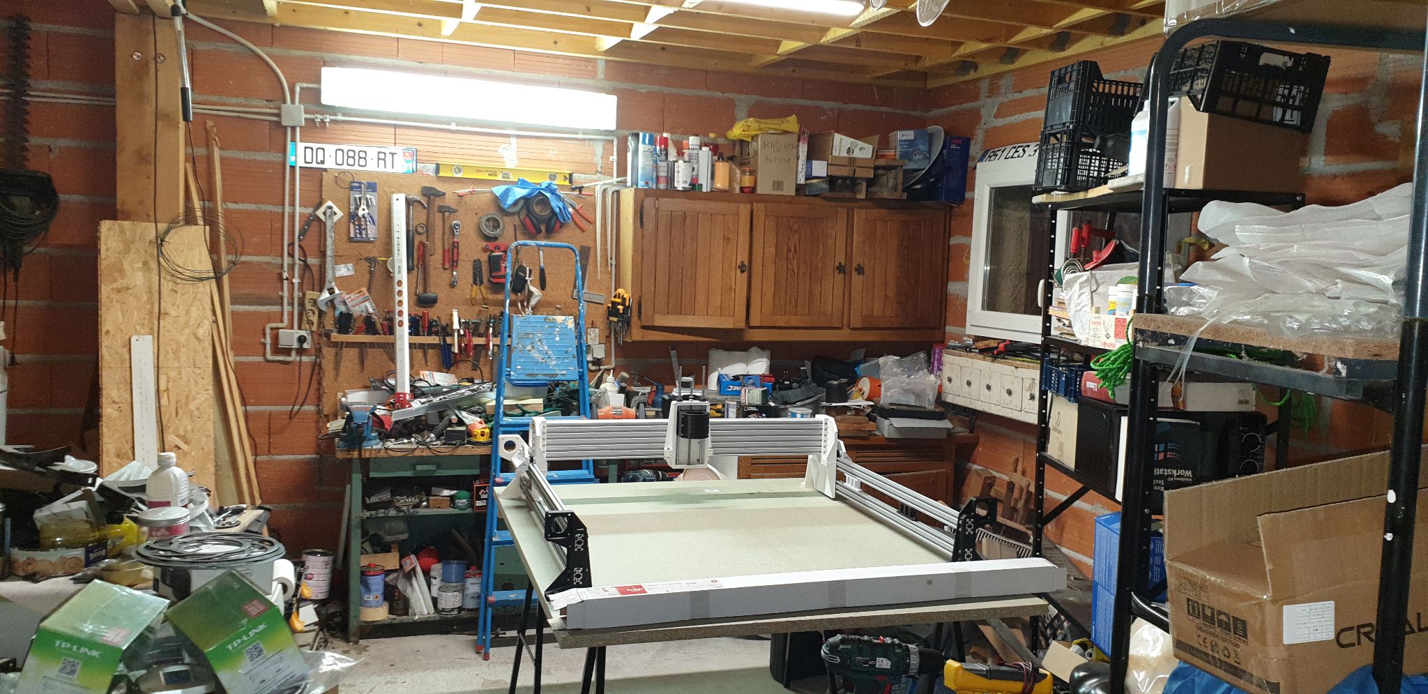

yopla31 Posté(e) Octobre 6, 2020 Auteur Partager Posté(e) Octobre 6, 2020 Le montage de ma CNC avance doucement. Après beaucoup d'effort et quelques voyages à la déchèterie, l'emplacement de la CNC a enfin été libéré. Les rails ont migré de la table de la salle à manger vers le garage ! J'ai installé de la lumière supplémentaire ("néon" 74LED) au dessus pour continuer le montage en place. 2 Lien vers le commentaire Partager sur d’autres sites More sharing options...

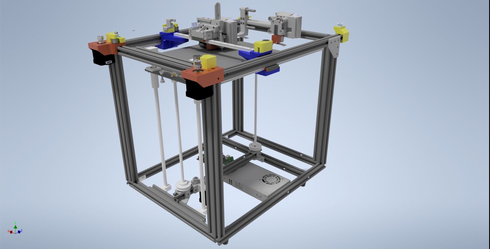

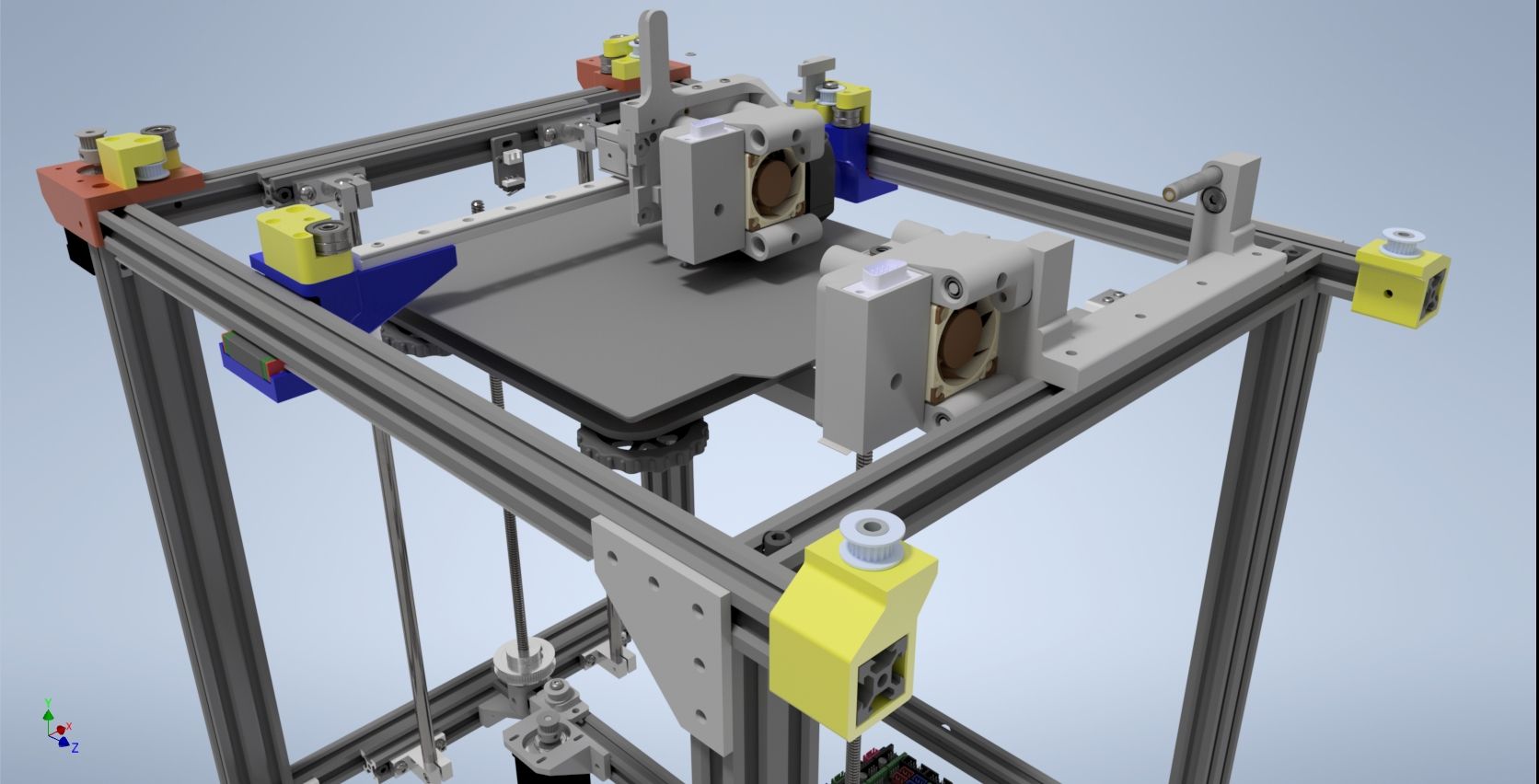

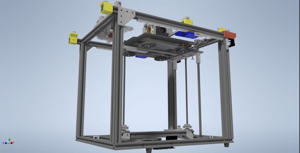

yopla31 Posté(e) Octobre 25, 2020 Auteur Partager Posté(e) Octobre 25, 2020 Le passage en CoreXY n'est plus loin : Et en imprimant les pièces de transmission : Je me posais la question : Faut-il 2 NEMA identiques pour les mouvements combinés X et Y ?? J'ai un Hanpose 17HS8402S pour l'axe X et un Hanpose (double arbre) 17HS8401D pour l'axe Y avec des vref à 920mA pour X et 1270mA pour Y avec des couples différents, évidemment. Qui peut me renseigner ? Qui utilise ou a construit une CoreXY ( @razor par ex ) pour me répondre, SVP ? 1 Lien vers le commentaire Partager sur d’autres sites More sharing options...

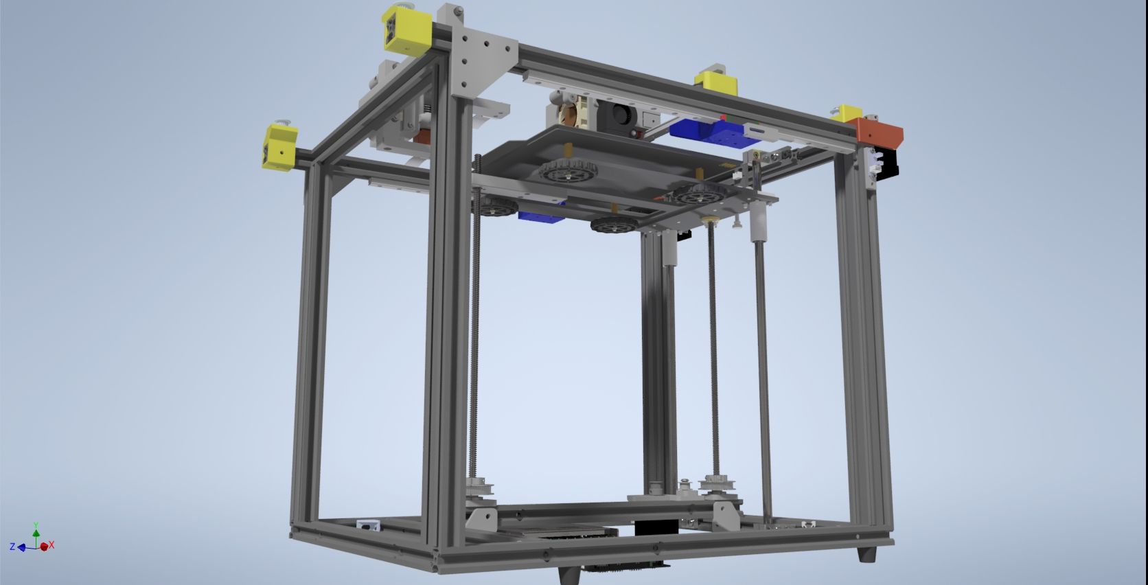

yopla31 Posté(e) Novembre 9, 2020 Auteur Partager Posté(e) Novembre 9, 2020 La version définitive de la mutation en CoreXY de l'Ender 5 Pro avec toujours la double extrusion : Le double axe Z n'est pas encore en place, car il exige un nouveau boitier électronique et sa nouvelle réorganisation. J'ai échangé le NEMA de l'axe X de la CR10 avec le NEMA (double arbre) de l'axe Y de la Ender 5 pour avoir les 2 mêmes moteurs sur l'entrainement coreXY (Hanpose 17HS8402). Lien vers le commentaire Partager sur d’autres sites More sharing options...

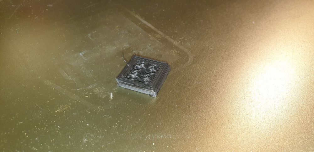

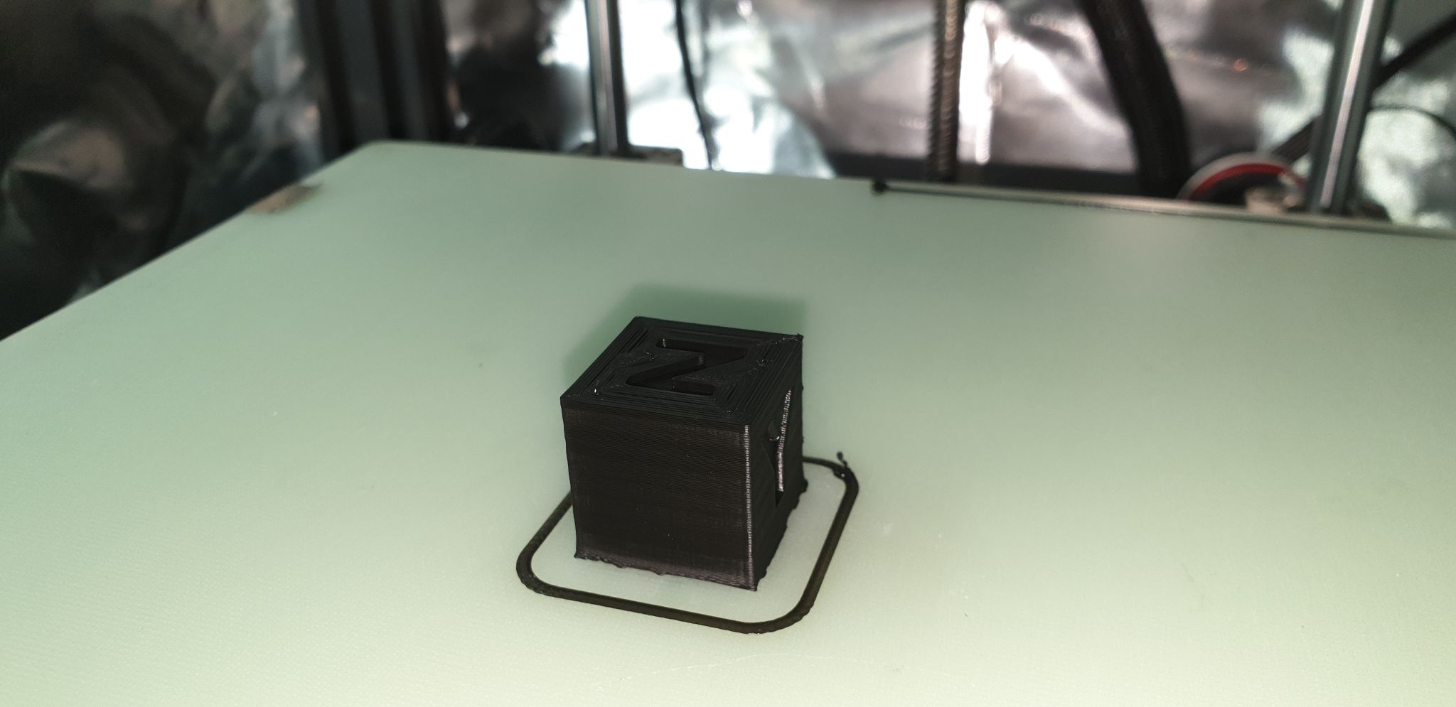

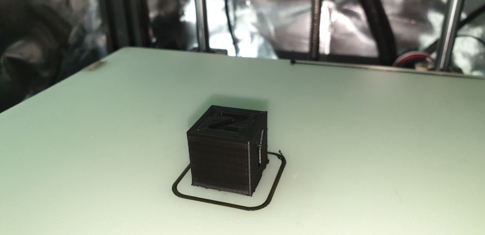

yopla31 Posté(e) Novembre 9, 2020 Auteur Partager Posté(e) Novembre 9, 2020 (modifié) Le premier test pas très encourageant: Et c'est pas terrible : après un rapide examen, je me rappelle que la poulie de droite était serrée provisoirement ! Sur la vidéo à 0:42 on distingue même qu'une des vis de serrage est prête à se faire la male.. On vérifie et serre correctement les poulies et 2ème test, beaucoup plus satisfaisant à 50mm/s dans un premier temps : Et le même test à 100mm/s. Très peu de différence de qualité : Les 3 premiers tests, de droite à gauche : le 1er en échec, au milieu à 50 mm/s et à gauche à 100 mm/s. Modifié (le) Novembre 9, 2020 par yopla31 Lien vers le commentaire Partager sur d’autres sites More sharing options...

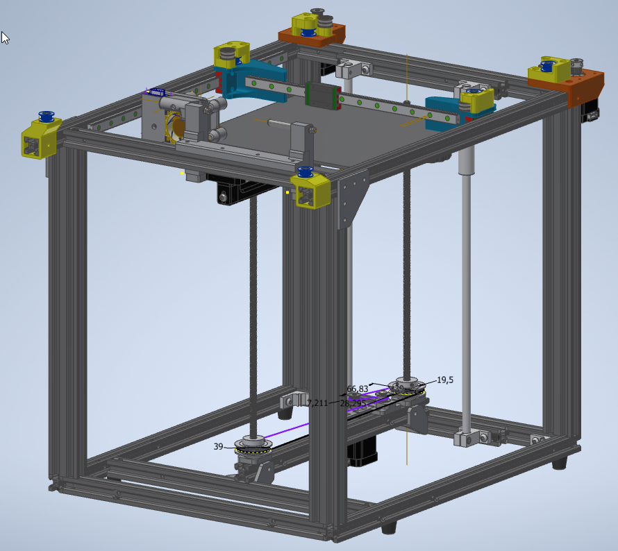

yopla31 Posté(e) Novembre 9, 2020 Auteur Partager Posté(e) Novembre 9, 2020 Le système coreXY en détail : 1 Lien vers le commentaire Partager sur d’autres sites More sharing options...
yopla31 Posté(e) Novembre 9, 2020 Auteur Partager Posté(e) Novembre 9, 2020 Il est temps de tester la double extrusion : impression de la pige du endstop Y en rPET de Formfutura avec du support en HPIS de Smart Materials : En vue latérale : La fixation magnétique a été délicate à mettre au point : trouver la force magnétique suffisante pour garantir une bonne fixation reproductible de l'outil et un relâchement possible sans provoquer des sauts de pas moteur ! Et surtout, plus de servomoteur ! L'écosystème permet d'avoir des porte-outils pour e3d v6 ou Volcano, en préservant une hauteur d'extrusion identique. Leur changement est très rapide avec la connectique en DB25 à déconnecter et le PTFE. Cela permet d'avoir différentes combinaison de 2 hotends, buse 0.8 et buse 0.25 par exemple. Sur la Ender 5 Pro, la largeur de l'imprimante ne permet pas d'avoir plus de 2 hotends simultanément, contrairement à une Ender 5 Plus, d'où mon annonce pour en trouver une d'occasion, mais sans succès... Encore quelques modifications à faire (améliorer le fang, quelques modifs manuelles de pièces à reporter sur les fichiers CAD, etc...) accompagné d'une bascule de Simplify3D à PrusaSlicer avec les scripts à adapter, en prenant en compte les bugs propres au PrusaSlicer ! Ca n'a pas chômé. Je vais pouvoir reprendre et finaliser la construction de la CNC mise en pause... de quoi patienter en attendant la JGmaker ArtistD... 4 Lien vers le commentaire Partager sur d’autres sites More sharing options...

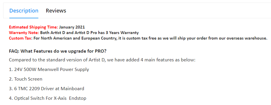

Zeldor Posté(e) Novembre 13, 2020 Partager Posté(e) Novembre 13, 2020 Bonjour yopla31, Ton dernier post m'a fait découvrir ce fil de discussion et pour un retour sur ce forum (je parle de moi) je suis époustouflé par ce que tu fais. Je lirai de bas en haut et de gauche à droite tes contributions et particulièrement celle-ci. Le 10/11/2020 at 18:07, fran6p a dit : Comme d'habitude du beau boulot mûrement réfléchi, pensé et au final fonctionnel. Chapeau l'artiste. Je n'aurais pas mieux dis, ou plutôt si je me lance : super chapeau l'artiste 1 Lien vers le commentaire Partager sur d’autres sites More sharing options...
yopla31 Posté(e) Novembre 13, 2020 Auteur Partager Posté(e) Novembre 13, 2020 Précision officielle : Il n'y a que l'optical switch que je n'ai pas trouvé dans leurs accessoires ! Lien vers le commentaire Partager sur d’autres sites More sharing options...
