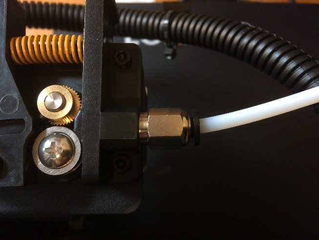

amundsen Posté(e) Janvier 22, 2020 Partager Posté(e) Janvier 22, 2020 Au passage, je viens de noter que ni la notice officielle ni la vidéo que j'ai regardée ne m'ont indiqué comment placer le tuyau à la sortie de l'extrudeur. Je ne pense pas que cela soit lié à mon problème mais il faut que je règle cela aussi... Lien vers le commentaire Partager sur d’autres sites More sharing options...
amundsen Posté(e) Janvier 22, 2020 Partager Posté(e) Janvier 22, 2020 (modifié) Bon, le tuyau en PTFE est finalement branché (c'était bel et bien dans la vidéo ). Je crois que les déplacements en x et y sont bons (j'ai testé le déplacement manuel). Par contre, impossible de contrôler le mouvement sur l'axe z. Dès que j'essaie, l'icône avec la roue qui tourne apparaît et il n'est plus possible de faire quoi que ce soit. Modifié (le) Janvier 22, 2020 par amundsen Lien vers le commentaire Partager sur d’autres sites More sharing options...

CriTof Posté(e) Janvier 22, 2020 Partager Posté(e) Janvier 22, 2020 (modifié) Le "tuyau" à la sortie de l'extrudeur s'appelle un tube PTFE . Il se raccorde sur un pneufit. Tu pousses la bague blanche de son extremité vers lui même. Une fois le tube enfoncé jusqu'au bout, tu ressors cette bague vers l'exterieur (coté tube) et tu mets un tout petit serflex autour ( dans le creux) pour le verrouiller Modifié (le) Janvier 22, 2020 par CriTof 1 Lien vers le commentaire Partager sur d’autres sites More sharing options...
amundsen Posté(e) Janvier 22, 2020 Partager Posté(e) Janvier 22, 2020 il y a 24 minutes, CriTof a dit : Le "tuyau" à la sortie de l'extrudeur s'appelle un tube PTFE . J'ai bien utilisé le nom "tuyau en PTFE" dans mon second message. J'ai bon? il y a 25 minutes, CriTof a dit : Il se raccorde sur un pneufit. Tu pousses la bague blanche de son extremité vers lui même. Une fois le tube enfoncé jusqu'au bout, tu ressors cette bague vers l'exterieur (coté tube) et tu mets un tout petit serflex autour ( dans le creux) pour le verrouiller Voilà ce que je vois. Qu'appelles-tu la "bague blanche"? Serait-ce la partie noire sur la droite du pneufit? Dois-je ressortir cette bague en la tirant ou en la tournant? Lien vers le commentaire Partager sur d’autres sites More sharing options...
