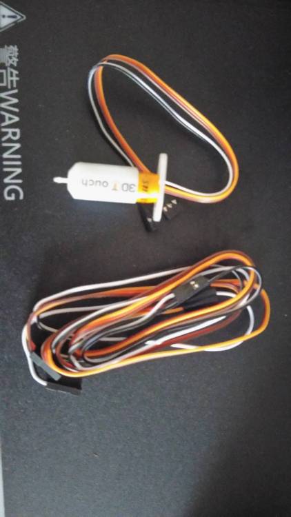

Legeantbleu Posté(e) Novembre 14, 2019 Partager Posté(e) Novembre 14, 2019 Penses tu que l’on peut demander les nouveaux ventilateurs ? J’ai la mienne depuis 1 mois et je l’utilise peu à cause du bruit des ventilateurs ... je préfère utiliser mon ender 3 ... j’ai un 3Dtouch trianglelabs ... comment puis je le brancher à la carte mère ? Lien vers le commentaire Partager sur d’autres sites More sharing options...
Legeantbleu Posté(e) Novembre 14, 2019 Partager Posté(e) Novembre 14, 2019 Bon finalement ça me semble assez simple niveau branchement, j'ai rapidement modifié le Marlin pour rajouter le support du BLTouch et au moment de compiler ... aucune idée du type de carte qu'il faut que je mette ? Lien vers le commentaire Partager sur d’autres sites More sharing options...
lecintre Posté(e) Novembre 14, 2019 Partager Posté(e) Novembre 14, 2019 il y a 28 minutes, Legeantbleu a dit : Bon finalement ça me semble assez simple niveau branchement, j'ai rapidement modifié le Marlin pour rajouter le support du BLTouch et au moment de compiler ... aucune idée du type de carte qu'il faut que je mette ? Je crois que c'est un processeur atmega2560 donc comme Arduino méga mais a confirmer car j'ai pas encore reçu la mienne lol (demain normalement ouff) Lien vers le commentaire Partager sur d’autres sites More sharing options...
Legeantbleu Posté(e) Novembre 14, 2019 Partager Posté(e) Novembre 14, 2019 (modifié) Oui c'est ça En fait mon problème venait de MacOs qui est incompatible avec le compilateur... Mais je viens de m'apercevoir que j'ai n'ai pas de câble USB A ... Bref, j'essaye d'en trouver un demain, tout est prêt, y'a plus qu'à compiler Je croise les doigts, parce que pour le moment elle ne tourne pas trop, trop bruyante, trop d'échec sur la première couche ... Avec de nouveaux ventilateur et un ABL ça ira mieux Modifié (le) Novembre 14, 2019 par Legeantbleu Lien vers le commentaire Partager sur d’autres sites More sharing options...
lecintre Posté(e) Novembre 14, 2019 Partager Posté(e) Novembre 14, 2019 Je suis preneur de ton montage et paramétrage une fois fait, parceque j'ai aussi un 3dtouch d'avance lol. Et j'ai commandé ça comme ventilateur pour la rendre silencieuse. Lien vers le commentaire Partager sur d’autres sites More sharing options...

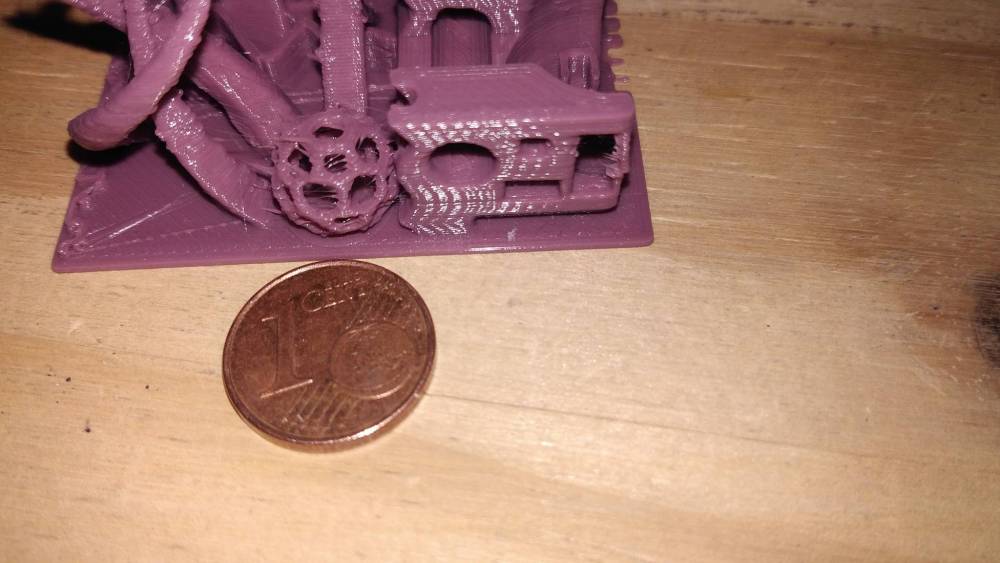

lecintre Posté(e) Novembre 15, 2019 Partager Posté(e) Novembre 15, 2019 (modifié) Merci cool Legeantbleu J'ai reçu et monté la mienne aujourd'hui et c'est vraiment bruyant. J'ai imprimé un demi benchy (je partais au taf ensuite) il était sur la carte et apparemment j'ai de la peau de saumon (bizarre pour des tmc2208????) Je vais imprimer un fanfuct demain parceque le refroidissement est merdique. Modifié (le) Novembre 15, 2019 par lecintre Lien vers le commentaire Partager sur d’autres sites More sharing options...

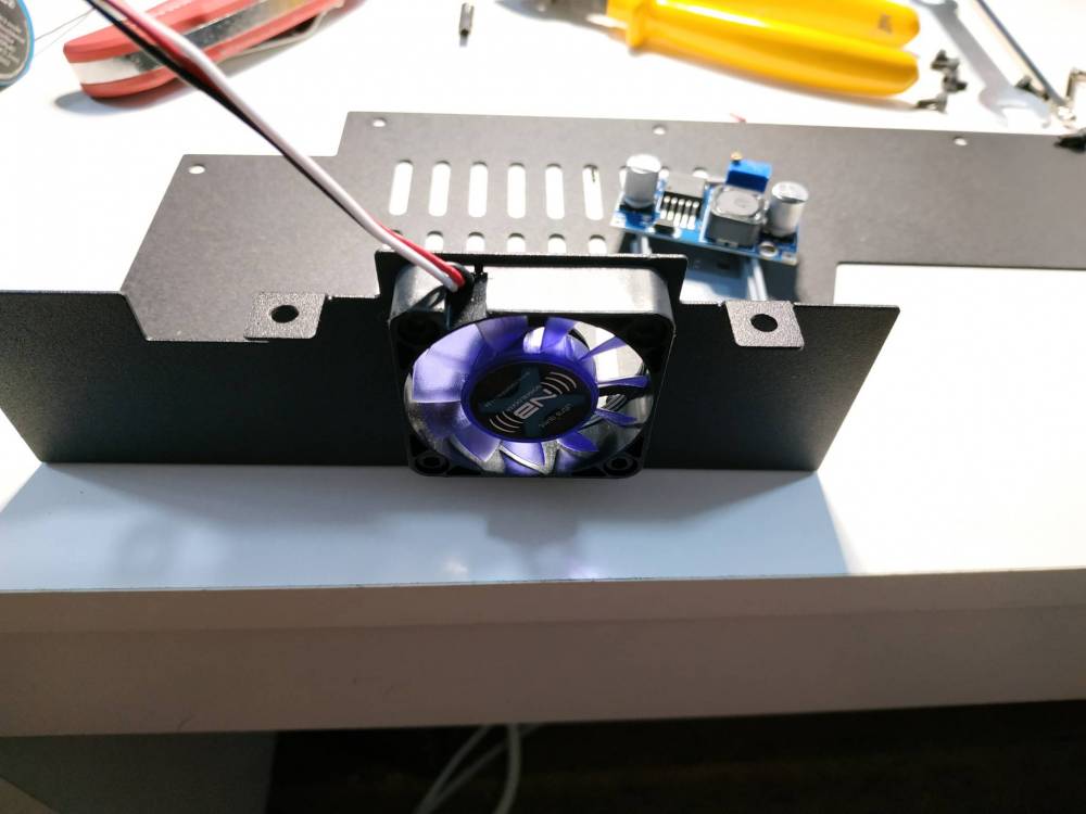

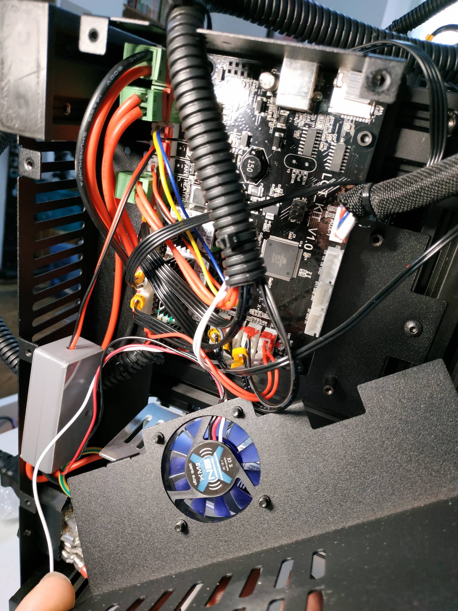

lecintre Posté(e) Novembre 16, 2019 Partager Posté(e) Novembre 16, 2019 (modifié) bonjour a tous j'ai remplacé le ventilateur de la carte mère par un silencieux (ça ma fait péter un plomb le bruit lol) j'ai mis un régulateur LM2596 pour sortir du 12v et impec pour le premier je m'attaque au ventilateur de la tète d'impression demain en installant un autre fanduct Modifié (le) Novembre 16, 2019 par lecintre Lien vers le commentaire Partager sur d’autres sites More sharing options...

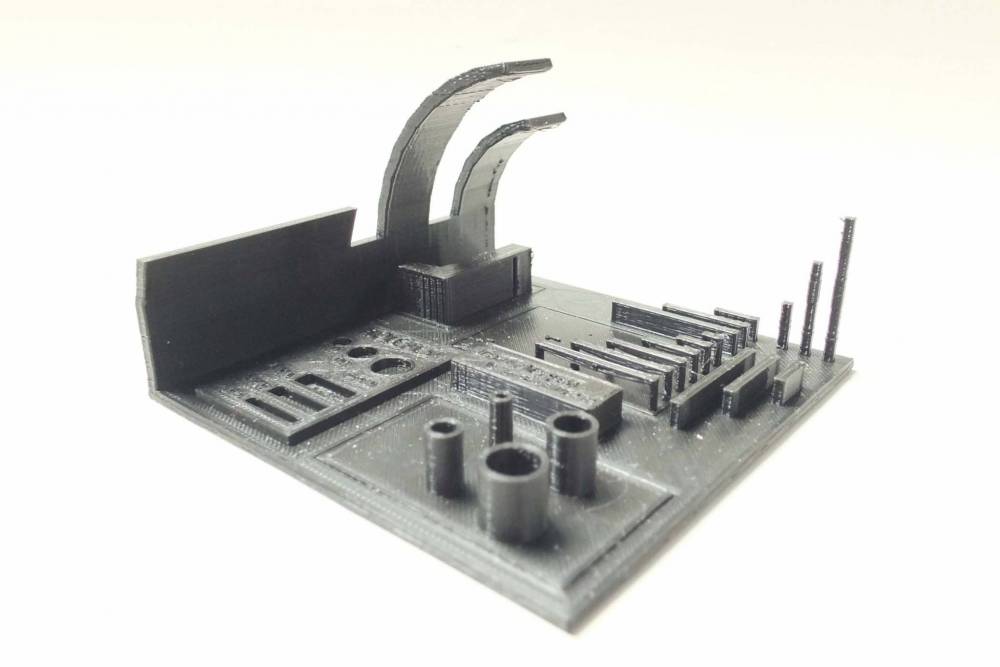

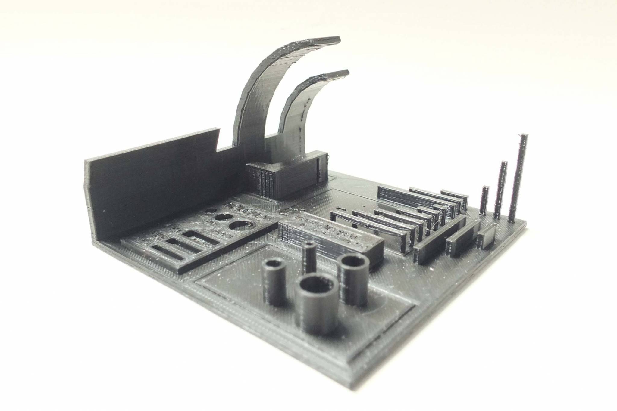

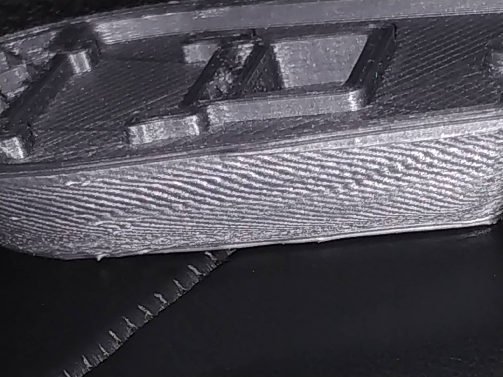

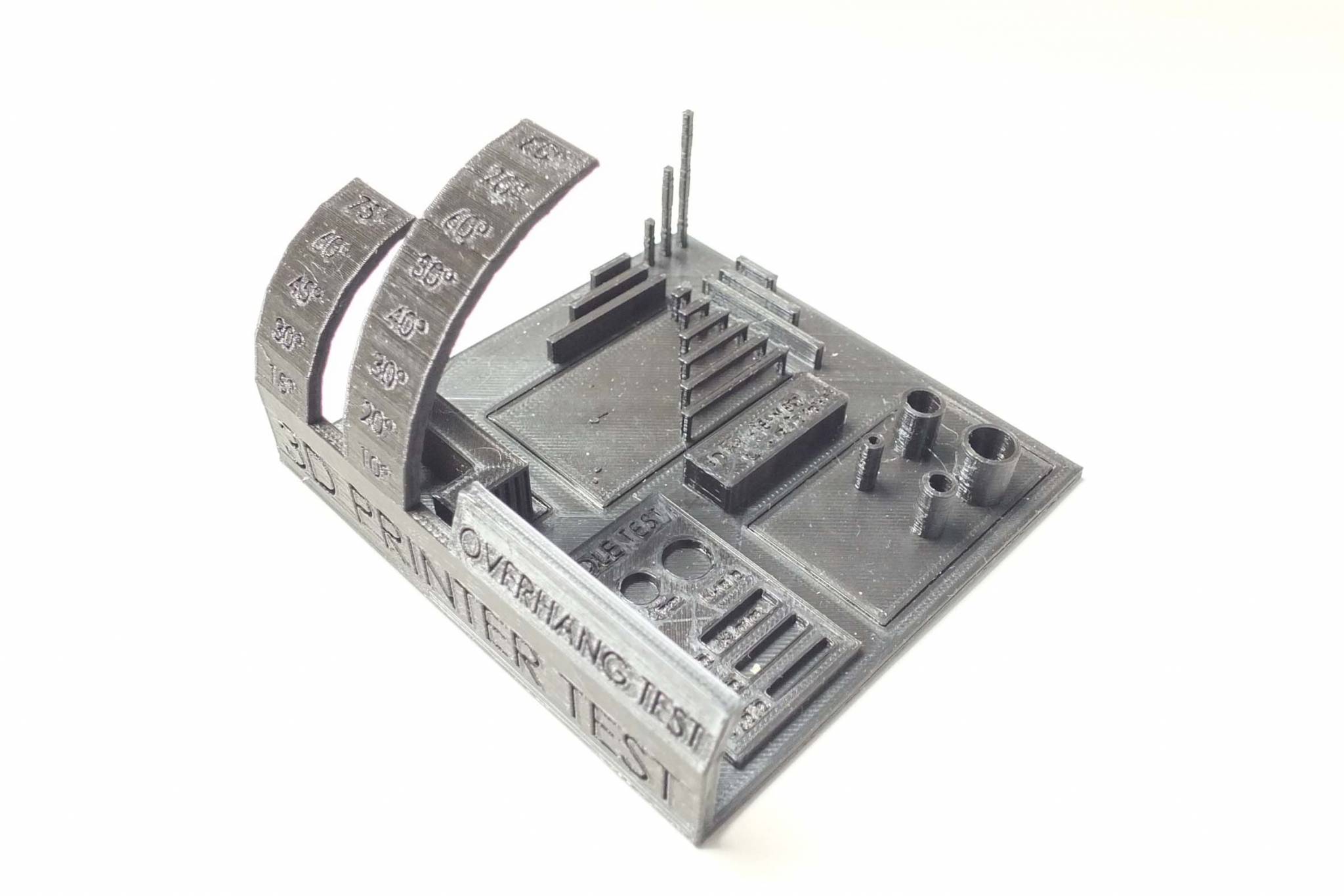

Mat67 Posté(e) Novembre 17, 2019 Partager Posté(e) Novembre 17, 2019 Moi j'ai commandé des ventilateurs Sunon, ils sont en cour de route mais j'ai hâte qu'ils soit là, j'en peu plus de ce bruit. Premier "gros" print pour moi . Je pense que l'état de surface pourrait être mieux, impression en 0.2mm, 60mm/s, remplissage à 100% Je débute, soyez indulgent, je pends tout les conseils. La machine est encore en cours de calibration et j'essai pas mal de choses dans Cura. Lien vers le commentaire Partager sur d’autres sites More sharing options...
dadour13 Posté(e) Novembre 17, 2019 Partager Posté(e) Novembre 17, 2019 La mienne est arrivée dans la semaine, je l'ai monté et j'ai réglé toute la géométrie, j'ai viré le coupleur pour un coupleur rigide (pattes d’éléphant supprimées sur les premières couche).Il va falloir changer les ventilateurs (c'est un Airbus au décollage avec ceux d'origine).J'ai échangé avec Longer 3D car les sources de l'UI de l'écran n'avaient pas été publiées. Ils ont été très réactif pour corriger cela et je suis en train de le traduire en français (150 images bitmap à éditer donc du boulot).Sinon sans calibration particulière pour le moment et avec les fichiers fournis sur la carte micro SD les premiers prints sont de très bonne qualité. Pour comparaison j'ai reçu une LK1 quelques jours avant et la LK4 Pro produits des résultats encore plus propres que ce best-seller !Attention Les fan qui font du bruit ne sont pas forcément pas bon.Il faut prendre en compte que le débit d'air est important lors des impression et non pas le bruit. Cherche des info à ce sujet pour t'en rendre compte part toi-même. Cordialement Envoyé de mon SM-G950F en utilisant Tapatalk Lien vers le commentaire Partager sur d’autres sites More sharing options...

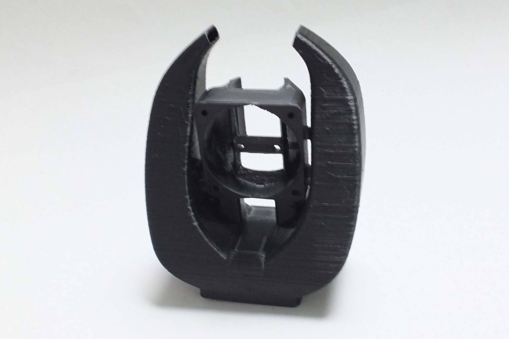

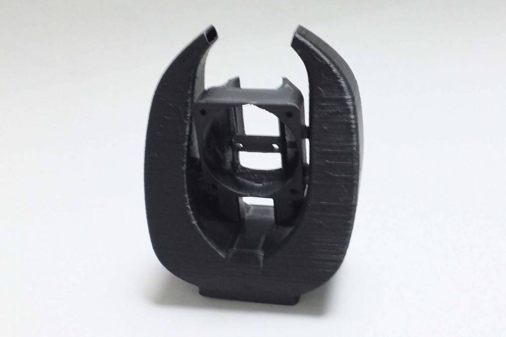

Mat67 Posté(e) Novembre 22, 2019 Partager Posté(e) Novembre 22, 2019 Bonsoir, Mes ventilateur Sunon sont arrivés et j'ai pris le temps de faire pas mal de modifications. Echange du ventilateur de la carte mère + silencieux avec morceau de chambre à air entre le carcasse et le ventilateur. Mise en place du nouveau fang avec ventilateur Sunon pour le refroidissement du fil et ventilateur en extraction pour le refroidissement du Hotend. J'ai lu a plusieurs reprises qu'il fallait mieux le monter en extraction, est ce bien exact ?? C'est celui-ci qui fait maintenant le plus de bruit. Avant modifs: Imprimante allumée au repos 47.9 dB Imprimante au travail 53.8 dB Après modifs: Imprimante allumée au repos 36.4 dB Imprimante au travail 38 dB Ça fait du bien aux oreilles J'ai réussi à me connecter avec Arduino pour changer les steps de l'extrudeur car il y avait plus de 5mm d'erreur sur 100mm de fil extrudé. J'ai voulu changer les steps du Z cet après midi et plus moyen de téléverser, ça me dit que le temps et dépassé. C'est pas super simple pour un débutant, pas d'accès direct aux steppers depuis l'écran . Peut on envisager de mettre un morceau de G-code dans le G-code de démarrage de l'imprimante qui permettrai de changer la valeur des steppers sans se prendre la tête avec les liaison qui ne fonctionne pas avec le cable usb ?? Pour l'instant j'ai ça comme G-Code de démarrage. ;M190 S{print_bed_temperature} ;Uncomment to add your own bed temperature line ;M109 S{print_temperature} ;Uncomment to add your own temperature line G21 ;metric values G90 ;absolute positioning M82 ;set extruder to absolute mode M107 ;start with the fan off G28 X0 Y0 ;move X/Y to min endstops G28 Z0 ;move Z to min endstops G1 Z15.0 F{travel_speed} ;move the platform down 15mm G92 E0 ;zero the extruded length G1 F200 E15 ;extrude 15mm of feed stock G92 E0 ;zero the extruded length again G1 F{travel_speed} ;Put printing message on LCD screen Il faudrait écrire quoi ?? un M92 X ..Y..Z..E0...et finir par un M500 (si j'ai bien tout compris) Désolé pour mes questions stupides, je suis une buse. Merci d'avance pour votre aide. Matthieu Lien vers le commentaire Partager sur d’autres sites More sharing options...

Mat67 Posté(e) Novembre 24, 2019 Partager Posté(e) Novembre 24, 2019 Le 22/11/2019 at 18:17, lecintre a dit : Salut Mat67 Quel fang as tu pris stp? J'ai pris celui-ci, mais j'ai rajouté un renfort à la séparation des 2 tuyères car il y avait un trou en plein milieu à ma première impression. Le 23/11/2019 at 00:03, jmevrd a dit : Bonjour @Mat67, Tu peux tout à fait ajouter dans ton G-Code de démarrage, par exemple après la ligne M107, une ligne avec M92 Exx.yy (ou xx.yy est la nouvelle valeur des steps de l'extrudeur) Même formulation avec les axes X, Y et Z. Pas la peine de mettre un M500. Par contre, si tu as gardé d'anciens fichiers en .gcode, il faudra les refaire pour qu'ils prennent en compte la modif. Super le coup du M92 dans le G-Code du début, c'est nettement plus pratique, merci beaucoup. Il y a 15 heures, Yo' a dit : Hello, Pour modifier les de l'extrudeur, j'ai crée un gcode avec un M92 et un M500 afin que la valeur soit mémorisée. Comme ça, pas besoin de refaire les autres Gcodes. Le M500, il faudrait le mettre juste après le M92 ???? Premier stress test après avoir chercher les réglage. Il a été imprimé avec le fang d'origine, je vais en relancer un avec le nouveau pour voir si il y a une différence. Lien vers le commentaire Partager sur d’autres sites More sharing options...
