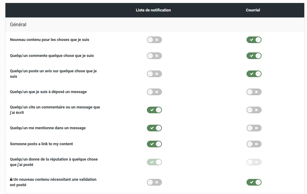

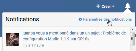

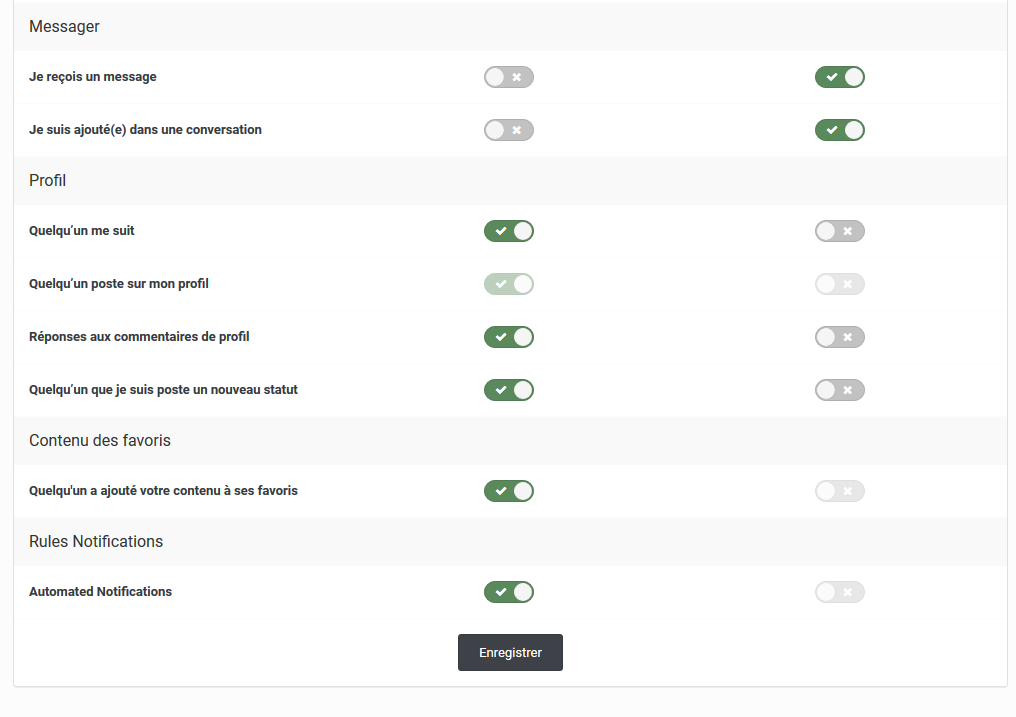

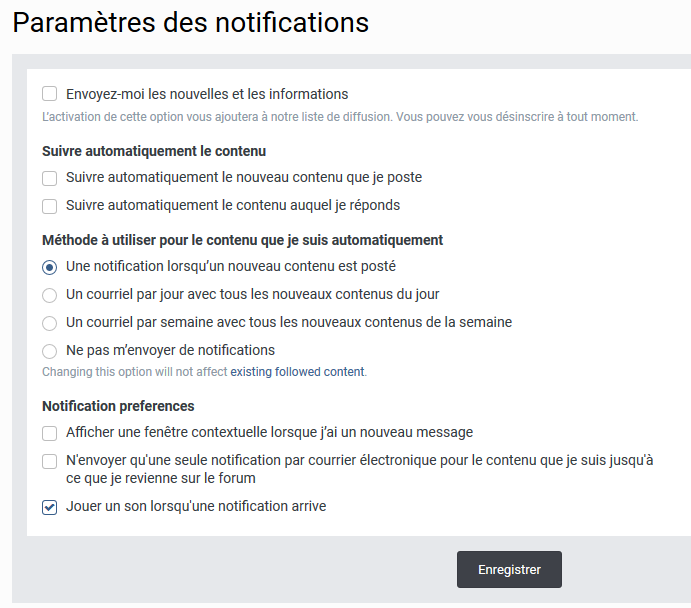

il y a une heure, juanpa a dit :
ça doit pouvoir se paramétrer non ?
Peut-être. De la même manière que l'on peut gérer son profil, les notifications sont paramétrables via la roue crantée de la cloche :
Paramètres généraux:
Gestion notifications / emails:
852745642_Paramtresdesnotifications__3.thumb.png.fdf40993cb98ea6691bd5bd345268801.png  432005221_Paramtresdesnotifications__4.thumb.png.01e55ced3a3c83aa9b90d0a83f61ca68.png
Il me semble, mais je n'en suis pas certain, que quand on crée un nouveau post, on peut paramétrer les notifications (pour le vérifier il faudrait que je crée un nouveau post mais je n'ai rien de nouveau à poster en ce moment 😉 ).
