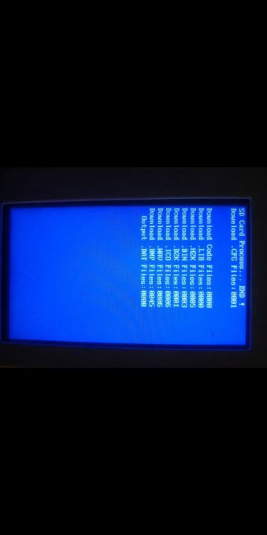

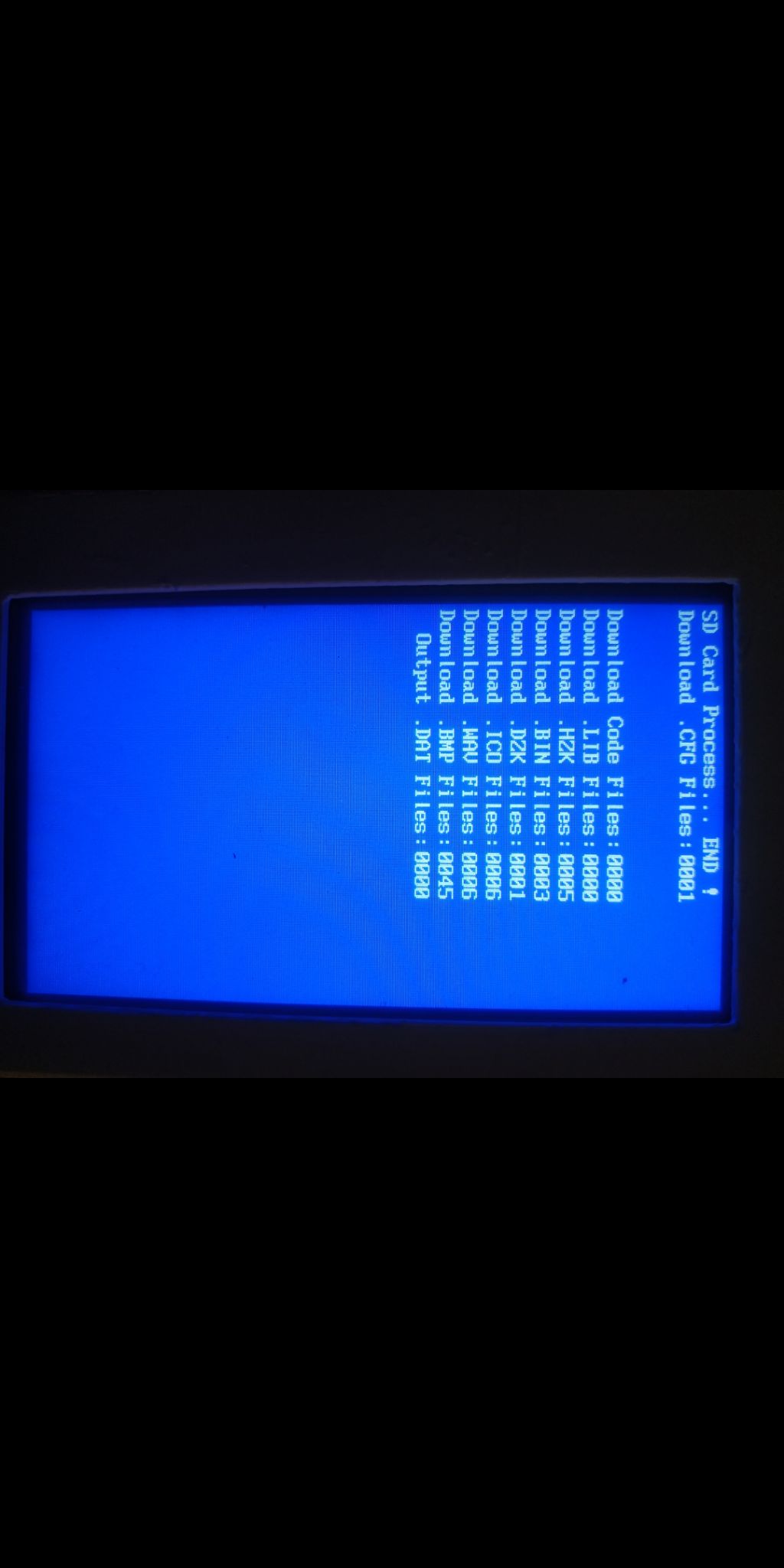

Fl0r1an73 Posté(e) Février 28, 2021 Partager Posté(e) Février 28, 2021 J'ai refait la procédure encore une fois , j'ai bien le OK dans les 2 cas (cf les photos) . Je retire la sd de l'ecran , reboot la machine et ... Meme interface qu'avant . Le tactile réponds , j'arrive a aller dans les menus mais l'ecran n'affiche pas la température de la buse et du bed (avant j'avais 20° affiché a l'affichage). Comme je n'utilise pas le fang d'origine (j'ai celui de deamoncrack) je suis coincé car la méthode décrite en début de topic me mene a une imprimante qui probe dans le vide au début (et donc panique) , ou selon votre methode j'ai aucun changement a l'interface ... Raaaah c'est rageant, surtout qu'elle fonctionnait ok avec le z d'origine Lien vers le commentaire Partager sur d’autres sites More sharing options...

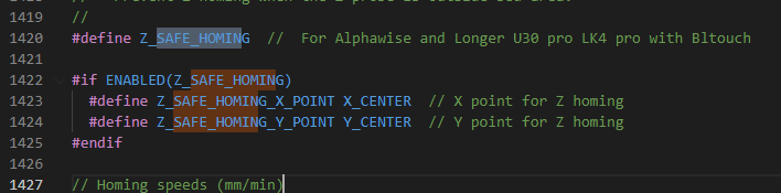

Fl0r1an73 Posté(e) Mars 1, 2021 Partager Posté(e) Mars 1, 2021 J'ai réessayé ce matin d'appliquer la methode en début de tuto (aprés avoir reflashé ecran et carte mere ) et de modifier l'offset manuellement sauf que j'ai une erreur de compilation " SanityCheck.h:1012:5: error: static assertion failed: Z_SAFE_HOMING_Y_POINT is outside the probe region. static_assert(WITHIN(Z_SAFE_HOMING_Y_POINT, MIN_PROBE_Y, MAX_PROBE_Y), "Z_SAFE_HOMING_Y_POINT is outside the probe region."); ^~~~~~~~~~~~~ exit status 1 static assertion failed: RIGHT_PROBE_BED_POSITION is outside the probe region. " pour info , j'utilise le fang de deamoncrack , et j'avais donc réglé les offset d'aprés sa doc comme ceci : #define X_PROBE_OFFSET_FROM_EXTRUDER -25,4 //0 // X offset: -left +right [of the nozzle] #define Y_PROBE_OFFSET_FROM_EXTRUDER -30,3 //0 // Y offset: -front +behind [the nozzle] #define Z_PROBE_OFFSET_FROM_EXTRUDER 0 //0 // Z offset: -below +above [the nozzle] HELP Lien vers le commentaire Partager sur d’autres sites More sharing options...
DGR70 Posté(e) Mars 1, 2021 Partager Posté(e) Mars 1, 2021 (modifié) Bonsoir. Je pense voir le souci avec le flashages de l'écran Vous avec bien END Mais apparemment il n'y a que des zéros derrière les types de fichiers. Vous confirmez ? Si oui ça revient à dire que l'écran ne trouve aucun fichier de firmware sur la sd. Pour le pb de sage homing la configuration semble différente de celle de marlin 2. Néanmoins il semble que le safe homing s'effectue hors zone accessible. Vérifiez que le safe homing est bien configuré au centre du plateau. En espérant que cela vous a été utile. Bonne soirée Modifié (le) Mars 1, 2021 par DGR70 Lien vers le commentaire Partager sur d’autres sites More sharing options...
DGR70 Posté(e) Mars 1, 2021 Partager Posté(e) Mars 1, 2021 (modifié) Sur cet exemple de flashage écran ci joint on remarque entre autre que 45 fichiers BMP ont été téléchargés. C'est bête mais même s'il ne fait rien le message END apparaîtra quand même Durant le téléchargement vous devriez voir défiler les 45 images a l'écran avant affichage du status en bleu Modifié (le) Mars 1, 2021 par DGR70 Lien vers le commentaire Partager sur d’autres sites More sharing options...
DGR70 Posté(e) Mars 1, 2021 Partager Posté(e) Mars 1, 2021 (modifié) Bonsoir, Complemeent pour le homing probe: Sous Marlin 2.x dans le fichier config.h : on retrouve une ligne pour l'offset entre buse et probe (valeur de buse vers sonde) on retrouve aussi une valeur de marge au bord du plateau pour éviter que la sonde palpe hors du plateau. plus loin dans le mêm fichier on retrouve la notion de Z safe homing, inci on palpe le milieu du plateau : Pour MArlin 1.1.9 les configurations semblent différentes mais la logique reste la même il faut palper le Z dans une zone accessible du plateau. Modifié (le) Mars 1, 2021 par DGR70 Lien vers le commentaire Partager sur d’autres sites More sharing options...
