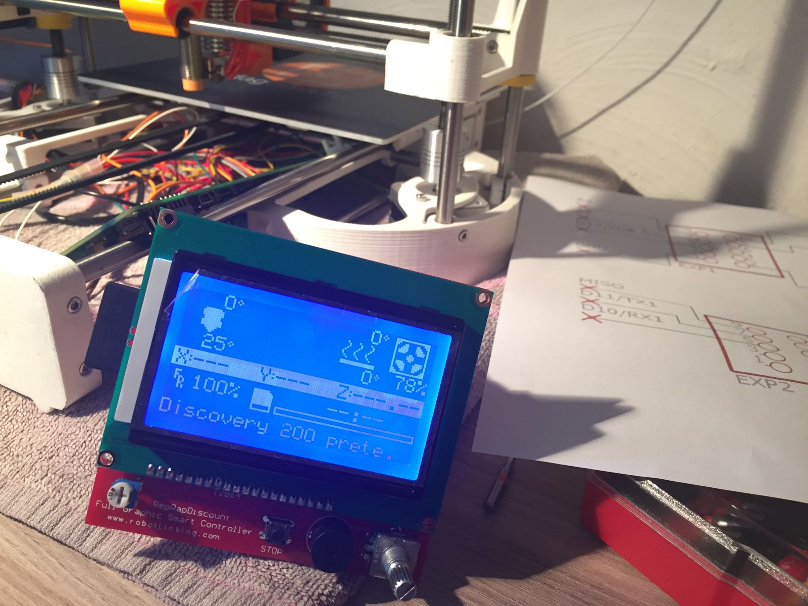

Voici la procédure d'installation d'un écran type RepRap Discount Full Graphic LCD sur la discovery200.
L'écran est fonctionnel à 100% (écran, carte SD, beeper, encodeur et bouton reset)
Quelques remarques avant de commencer:
  - Cette installation fonctionne sur ma disco achetée fin décembre 2015 sans lit chauffant et un palpeur blanc (ces options sont désactivées dans le marlin). si vous êtes dans la même configuration il y a donc de grandes chances que cela fonctionne aussi pour vous.
DANS TOUS LES CAS, FAITES TRES ATTENTION LORS DU PREMIER DEMARRAGE ET SOYEZ PRET A COUPER RAPIDEMENT L'IMPRIMANTE EN CAS DE PROBLEME
   - L'écran occupera l'ensemble des connecteurs de la carte Melzi (il devrait juste vous rester la masse du connecteur ISP)
   - Le marlin ne laisse que 9ko de disponible donc à priori pas assez pour activer le lit chauffant sans une forte optimisation (suppression du bed leveling?)... mais je peux me tromper ;)
   - il faut un fichier auto0.g pour que l'impression se lance automatiquement à l'allumage. ce n'est pas forcément important car on a maintenant accès aux différents fichiers stockés sur la SD via les menus et on peut les lancer quelque soit leur nom.

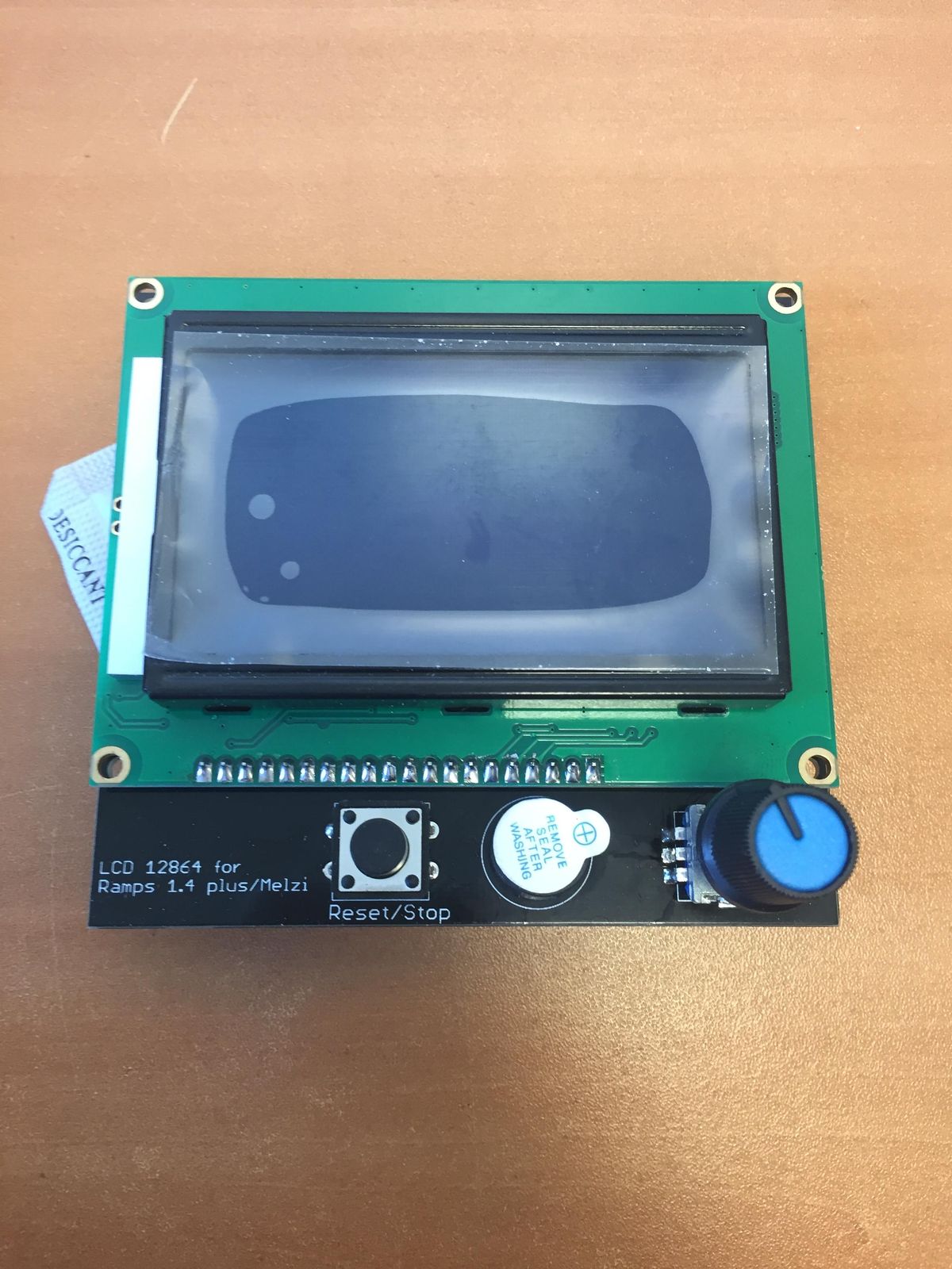

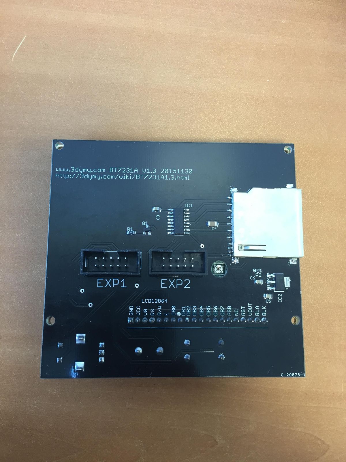

Re @radium51 ! j'ai suivi ton tuto et le firmware fonctionne si je met la carte SD sur la melzi avec un auto0.g mais rien ne s'affiche sur l'écran et la carte sd sur l'écran ne fonctionne pas.. une idée?
Modifié (le) par senria
Oublie
Il y a 12 heures, senria a dit :
Est ce que tu peux tester ton écran avec une carte arduino classique pour vérifier qu'il fonctionnne correctement. En fonction des modèles, certains lcd12864 fonctionnent avec un cablage en parallèlle  et ne sont pas compatibles.
En tout cas ça ressemble à un problème de cablage, je te ferai une photo ce soir du miens.
Merci @radium51  mon écran vient d'ici : http://www.reprap.cn/free-shipping-melzi-lcd-12864-to-upgrade-the-lcd-p-86.html?zenid=eecsteqggkejq0rhv9lc966se7
je l'ai pris sur ce site car il proposait un adaptateur pour la melzi, l'écran que j'ai reçu n'est tout à fait le même il est noir mais je ne sais pas si cela vient de l'écran ou de leur adaptateur :/ je relève les pins cette aprèm et je te poste les photos du lcd et de l'adaptateur. Merci à toi en tout cas ;)
edit 1: voila mon écran
Edit 2: image.jpeg
j'ai recu mon kit ramp aujourd'hui j'ai simplement changé l'écran et tout roule ! C'est génial merci encore à toi :) je me pencherai plus tard sur l'autre lcd ..
Par contre j'ai remarqué des petits hics, je ne sais pas si c'est pareil pour toi mais :
- une partie des infos qui s'affiche sont en anglais
- a la fin du impression si on veut en relancer une sans redémarrer l'imprimante le ventilo ne se lance pas
- durant l'impression il y a toujours marqué "heating done"
- les infos du bed sont affichés alors qu'on en a pas
- il n'y a pas d'info sur Z "---.--"
voila de mémoire se que j'ai pu observer, après cela ne gêne en rien le fonctionnement de la machine et faut dire que c'est carrément plus classe !!
