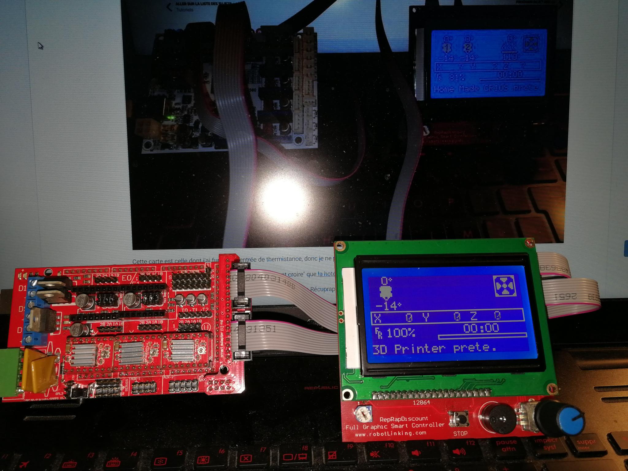

j'ai oublié de préciser qu'il ne faut faire la manipe que sur un connecteur de chaque câble
un coté laisser normale et l'autre coté inversé.
Merci pour ces explications détaillées.
J'ai le dernier Marlin
Pour la carte Gitèque ça presse pas, je ferai sûrement ce que tu m'as dit, j'ai des câbles en plusse.
Par contre, pour la Ramps, je suis sûr à 100% que les câbles sont bons tel quels : j'ai vu marcher l'écran avant de tenter un téléversement contenant des modifs.
Depuis, il s'allume, mais reste bien bleu !
Mais bon, on va y arriver !

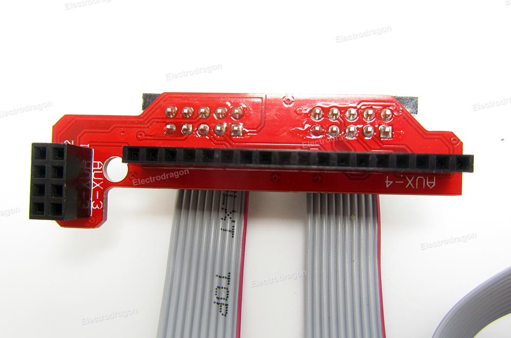

dans ce cas sur ramp1.4 il y a une extension pcb avec connecteurs

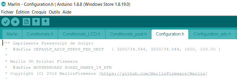

tu as du modifié ton config.h
je te conseil pour voir si effectivement cela vient de marlin reprend un marlin avec la config de base
déclare dans le config.h
ta carte ramp1.4 puis les lignes que j’ai mises plus haut
comme cela tu va voir si il fonctionne
pour le ramp1.4 il faut des câbles droit avec l'interface plus haut.
j'ai fait l'essai ayant un ramp1.4 et cela fonctionne

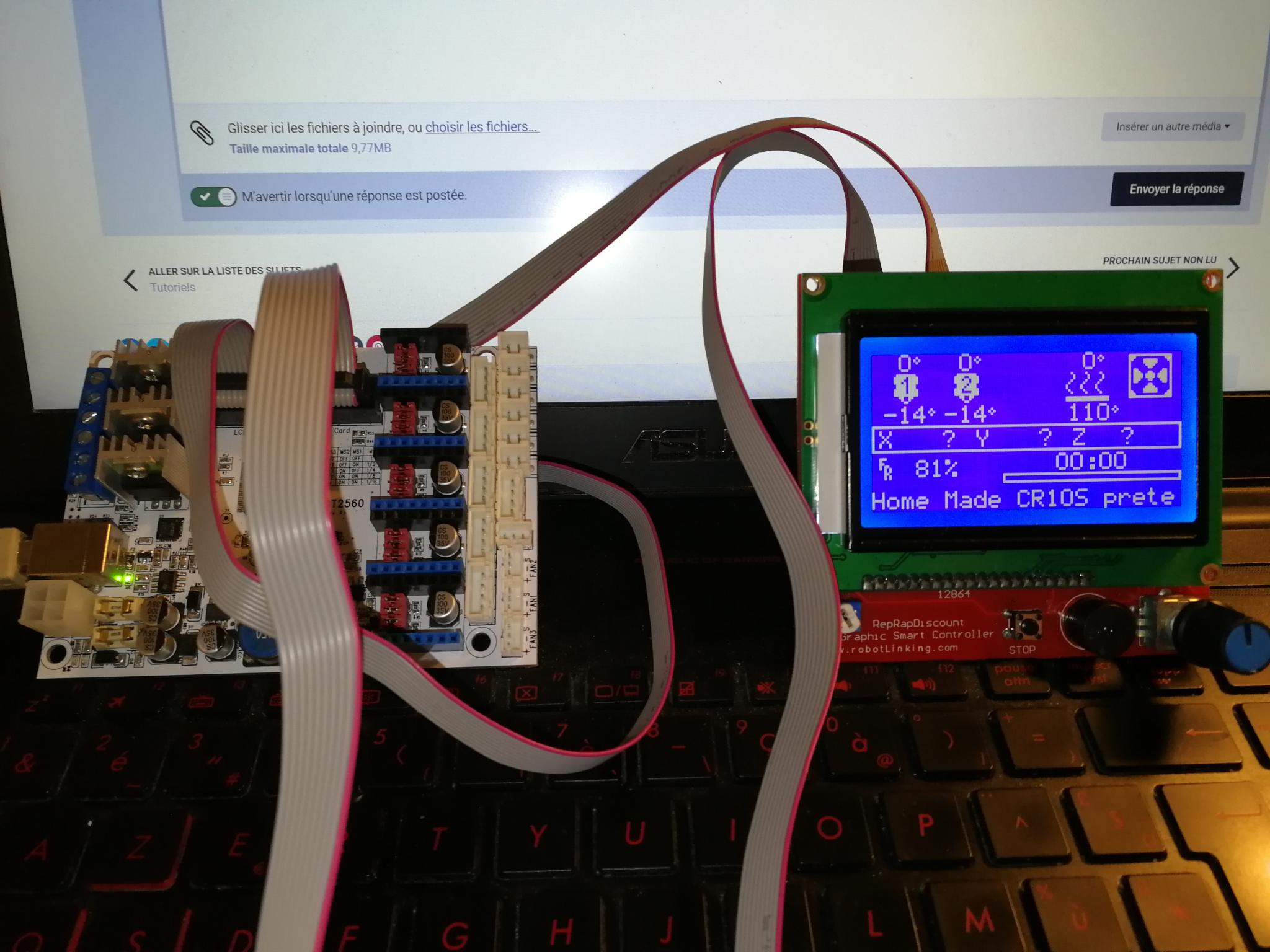

Latest news @mige9et @Guillaume3D
Je n'ai pas emporté ma bécane, mais j'ai pris mes cartes, mes câbles et mon LCD.
- Pour la carte Geeetech, ça a marché du premier coup, avec les connecteurs limés, merci beaucoup c'était donc ça !
J'ai juste décommenté la fonction "#define REPRAP_DISCOUNT_FULL_GRAPHIC_SMART_CONTROLLER"
Et commenté "// #define REPRAP_DISCOUNT_SMART_CONTROLLER " qui devait être l'écran de base.
Epicétout !

Ayé ça marche avec la Ramps.
En fait je partais bien d'un marlin vierge, mais je copiais-collais une machine déjà existante trouvée dans le dossier "example_configurations"... Donc un truc dans lequel on ne sait pas trop ce qui est déjà installé.
Là je suis parti du Marlin brut, téléchargé sur le site. Et je n'ai changé que le type de carte et le type d'écran.
Youpi
Juste un truc : le bouton Reset n'est pas actif. A voir....
Maintenant, y'a plus qu'à faire marcher le reste....

Hello,
Je pensais avoir mis un petit message ici mais non, alors j'y vais de ce pas...
Comme l'a dit @Jean-Claude Garnier, il suffit de dé-commenter "#define REPRAP_DISCOUNT_FULL_GRAPHIC_SMART_CONTROLLER" et de commenter l'ancien type d'écran.
C'est très certainement écrit au tout début du topic, mais il faut bien installer la librairie "U8glib" sinon ça met "erreur de compilation pour la carte ...".
Je précise aussi que j'ai du retourner les connecteurs (180°) de l'écran sinon il restait bleu.117_1047.thumb.JPG.d7a33e7e59206efa178dea4333aa7d40.JPG

j'ai retrouver configuration.h  grâce au hérisson 🙂

Pour ton problème d'écran, as-tu limé les détrompeurs de tes flat-cables ?
Si tu ne le fais pas, aucune chance que ça marche.
Ne t'inquiètes pas, il n'y a aucun danger à le faire.
Oups !
Je n'avais pas capté que ta carte était une Ramps
Sur la Ramps, il faut laisser le détrompeur dans son état initial.
C'est sur la GT2560 que j'ai dû faire la modif.
Si ça ne marche pas, c'est sûrement un coup de configuration.h
On n'est pas obligé de limer le connecteur de la nappe.
Plus simplement, le cache plastique de la carte mère peut être enlevé (ensuite on le pivotera de 180° pour le remettre) avec un petit tournevis à lame plate et de la délicatesse 😉😄 (il n'est pas collé sur celle-ci, les broches étant légèrement plus grosses que les trous du cache, à moins que ce soit l'inverse, les trous du cache sont légèrement plus petits que les broches 🙂 , c'est ainsi qu'il est fixé sur nos cartes).
