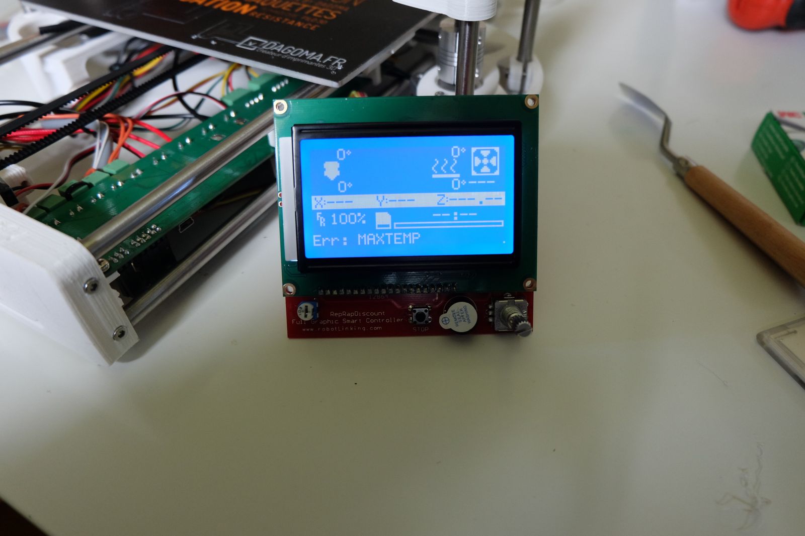

yannyann Posté(e) Avril 29, 2016 Partager Posté(e) Avril 29, 2016 Bonjour Senria, et à Tous, Tout d'abord, merci pour le boulot que tu as fait. Heureusement qu'il y a des gars comme toi, parce que ce n'est pas avec moi que ça avancerait... J'ai suivi ton tuto, je pense correctement. Lorsque je mets en route l'imprimante, rien ne se passe. Il y a bien toutes les indications (Temp, X, Y, Z, etc..) mais il n'y a aucune valeur, ou 0 pour les température. Le plus important, j'ai un msg d'erreur (voir photo). J'ai reçu mon imprimante il y a un mois, avec un palpeur blanc. J'ai l'intention de mettre un lit chauffant, j'ai donc installé le firmware Marlin LCD +BED OK et j'ai branché la sonde de température du lit chauffant. Une petite idée? Merci d'avance Lien vers le commentaire Partager sur d’autres sites More sharing options...
yannyann Posté(e) Avril 30, 2016 Partager Posté(e) Avril 30, 2016 Bonjour à Tous, c'est bon pour mon problème, c'est une résistance sur la carte Melzi qui avait cramée. Je l'ai changé et tout est rentré dans l'ordre. Par contre, j'ai un autre soucis, lorsque je lance une impression, l'extrudeur, une fois à la bonne température, par en butée à droite au lieu de la gauche pour venir sur le switch et en butée en arrière, au lieu de venir en avant sur le switch également. J'ai eu exactement le même problème lorsque j'ai voulu installé le petit écran lcd de la Box faite par Dumnac ( http://www.dagoma.fr/produit/box-disco-affichage-by-dumnac/ ) J'ai donc envoyé un mail à Dagoma, en orange et la réponse faite par Dagoma en bleue Bonjour Yann, Merci pour votre message, nous venons de mettre à jour le tutoriel pour prendre en considération d'autres versions de butées (Normalement ouverte ou fermées). Ça devrait fonctionner beaucoup mieux maintenant! à votre dispo, Cordialement Le jeudi 28 avril 2016, yann a écrit : Bonjour l’Équipe, je viens de flasher le firmware pour le palpeur blanc sur ma disco200. J’ai suivi à la lettre la procédure et à priori, le flashage a bien fonctionné (pas de msg d’erreur d’Arduino). Mais j’ai un soucis: depuis le flashage, à la mise en route, après le temps de chauffe, l'extrudeur, au lieu de se positionner à gauche pour se mettre contre le switch, va en butée à droite et le plateau, au lieu de venir en butée avant sur le switch, va en butée arrière et les moteurs forcent. Puis, l’extruder descend, et vient se plaquer sur le plateau, en butée basse et les 2 moteurs forcent jusqu’à bloquer les écrous. L’imprimante fait beaucoup de bruit et reste planté sur le plateau, avec un joli trou sur mon build tak. J’ai reflashé l’ancien firmware et tout refonctionne, mais je n’ai plus d’affichage à l’écran! Je ne pense donc pas que cela vienne du montage de mon imprimante, mais peut-être de firmware. Pouvez-vous m’aider? En vous remerciant d’avance, Yann Est-ce que vous pouvez m'expliquer comment changer ces paramètres dans le Marlin pour Arduino? Mes 2 switch sont Fermés lorsqu'il n'y a pas de contact dessus. Merci d'avance! Lien vers le commentaire Partager sur d’autres sites More sharing options...
