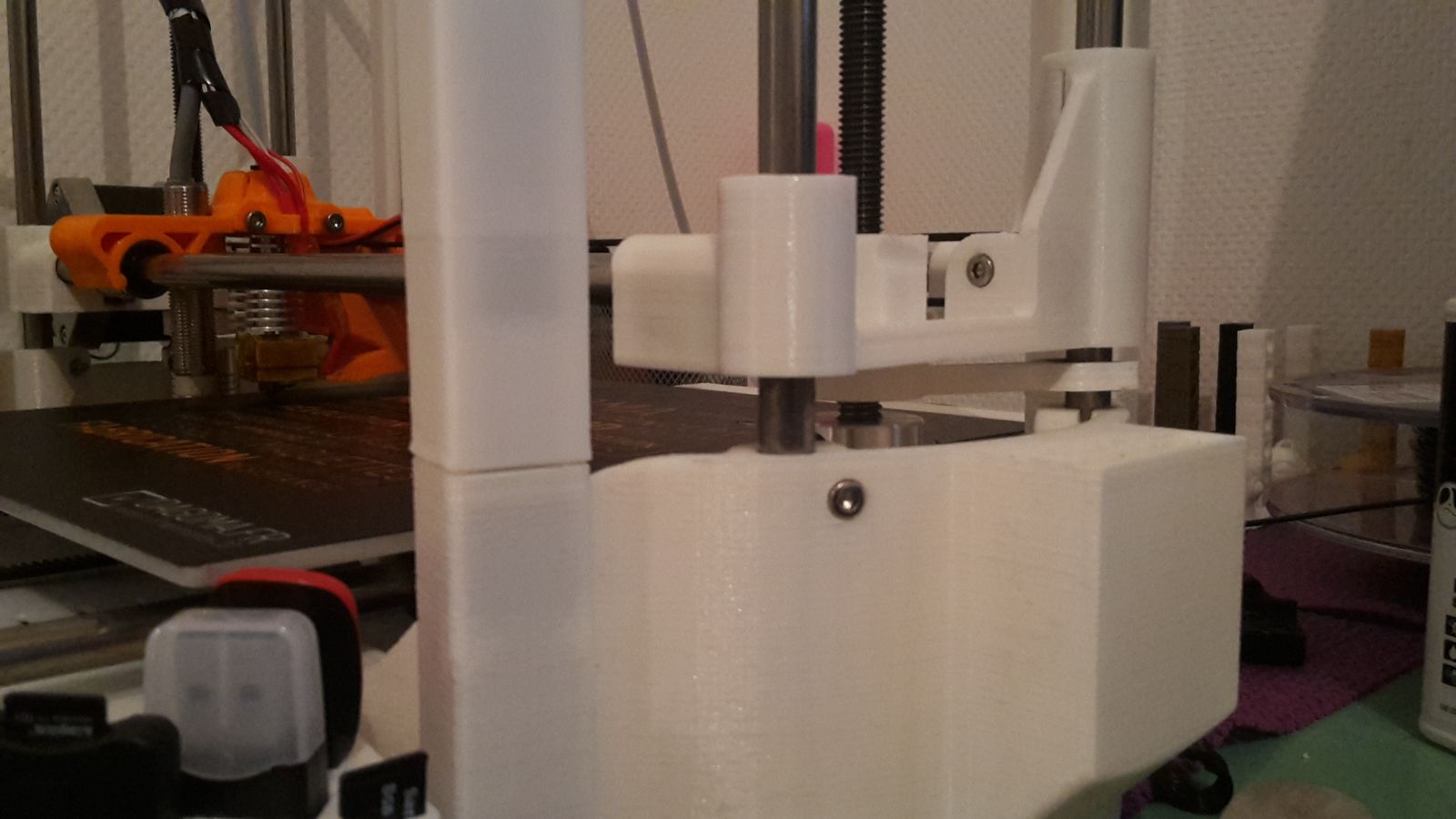

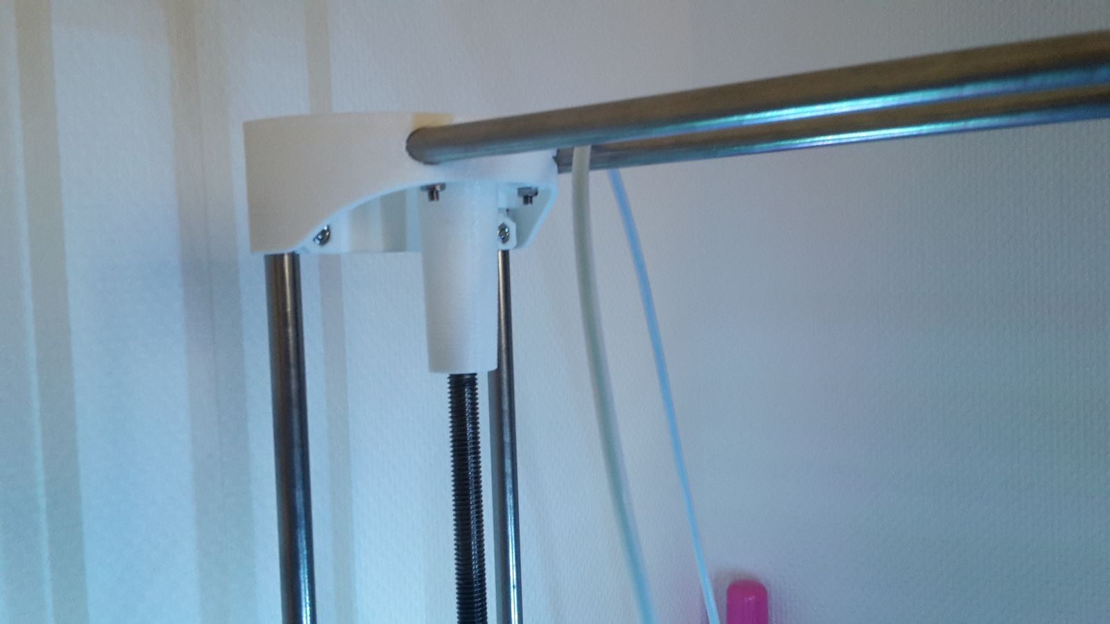

- 1/ Modification de la hauteur d'impression (juste en modifiant les pièces imprimables).
J'ai remarqué que les barres lisses et filetées avaient une partie inutilisée. J'ai donc recréer les pièces 3-4-13 de la disco pour exploiter ces barres.
J'ai remonté les moteurs Z de 5mm , remonté la fixation des barres lisses de 35mm, ce qui donne une hauteur d'impression supplémentaire de 40mm.
P3.thumb.png.0f6db40feb4faf0604a8a31ea16P4.thumb.png.634ebb85e42416e82b0d903fab6P13.png.cce7be4e7e39fc7fb1c22d05522880f2
Le montage se fait exactement de la même manière. Les 2 pièces 13 (celles du haut de l'imprimante) peuvent se monter avec les pièces 3 et 4 d'origine.
Pour modifier la hauteur d'impression au niveau de cura by dagoma, c'est dans le XML que cela se passe :
56f3ff9d67163_XMLhauteur240.thumb.png.94
Pour l'impression, j'ai fait les pièces 3 et 4 retournées avec support d'impression.
J'ai tout imprimé en rapide avec du PLA blanc bq avec cura by dagoma.
Je vous conseille d'imprimer les différentes pièces de sorte que les entre-axes des trous pour les tiges lisses soient toujours dans le même axe d'impression (comme votre imprimante à une tolérance d’impression différente sur les axes des X et des Y, il y aura la même "erreur" sur toutes vos pièces et vous aurez un meilleur montage). Pour info j'ai été obligé de réimprimer les pièces 11 et 12 car les imprimantes de chez dago ne sont vraiment pas précises, j’avais un entre-axe entre les tiges lisses de 79.2mm au lieu de 80mm.

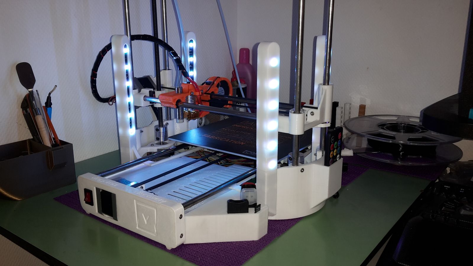

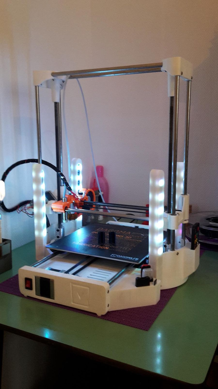

- 2/ Système d'éclairage par 4 tours de leds.
Comme j'y voyais rien lorsque j'imprimais, j'y ai ajouté 4 tours de leds.
J'ai commandé ça : http://www.amazon.fr/SOLMORE-Eclairage-Lumineuse-T%C3%A9l%C3%A9commande-D%C3%A9coration/dp/B00Z9QHO0E?ie=UTF8&psc=1&redirect=true&ref_=oh_aui_detailpage_o07_s00
Si vous ne voulez pas faire la modif de hauteur, il vous faudra ces pièces là :
56f405a0d88cc_Cacheleds.thumb.png.fc948c56f405a4b3380_Supportled.thumb.png.4188d56f40620649a6_Supporttlcommandeled.png.8
Elles se clipsent simplement sur le bas des tiges lisses, vous avez aussi le support de télécommande.
Et pour ceux qui veulent la modif de hauteur :
P4A.png.ab7003bc50fd92d7707d262a3f8fcd55P3A.thumb.png.d78df35e53fab0c48040ba64fc56f4061218339_Cacheled.thumb.png.e8880db56f405a4b3380_Supportled.thumb.png.4188d
J'ai intégré la fixation des tours de leds sur les pièces 3 et 4 avec un passage de câble directement dans l'intérieur de la pièce. Le support de télécommande est intégré à la pièce 4.

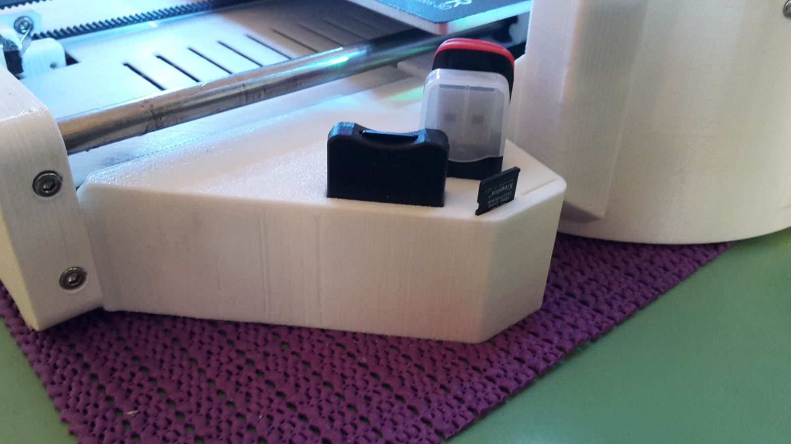

- 3/ Un lecteur de carte plus accessible.
Comme beaucoup d'entre vous, l'accès a la micro SD ne me plaisais pas, j'ai donc commandé comme beaucoup une rallonge de micro SD :
http://fr.aliexpress.com/item/48CM-TF-to-micro-SD-TF-Flex-Zip-Extension-cable-Memory-Card-Extender-Cord-Linker/32432337725.html
Et j'ai recrée le cache melzi
P5.thumb.png.d418d72931e361421e61fb45d62
J'y ai ajouté deux emplacements clé USB, 2 emplacements carte micro SD et bien sûr un emplacement pour la rallonge micro SD.

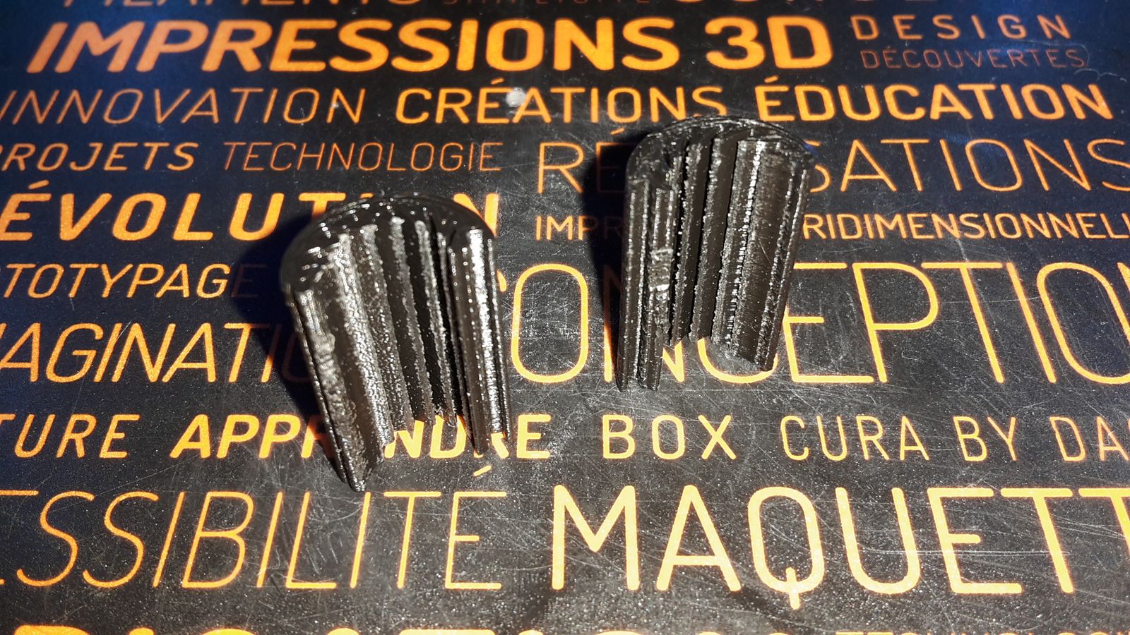

- 4/ Des demi-roulements linéaires pour un montage/démontage rapide et facile.
Les roulements du support de buse se sont pour ma part usés très vite, j'ai entendu parler des roulements linéaire en PLA, mais apparemment ils ont une durée de vie assez courte.
Comme je suis un gros fainéant, j'ai imaginé des demi-roulements PLA pour pouvoir les changer sans rien démonter, il suffit juste de les clipser directement sur la barre.
Je suis encore en phase de test pour ces roulements, mais je les partage quand même avec vous.
56f40b14ccdc9_Demiroulement.png.f937d902

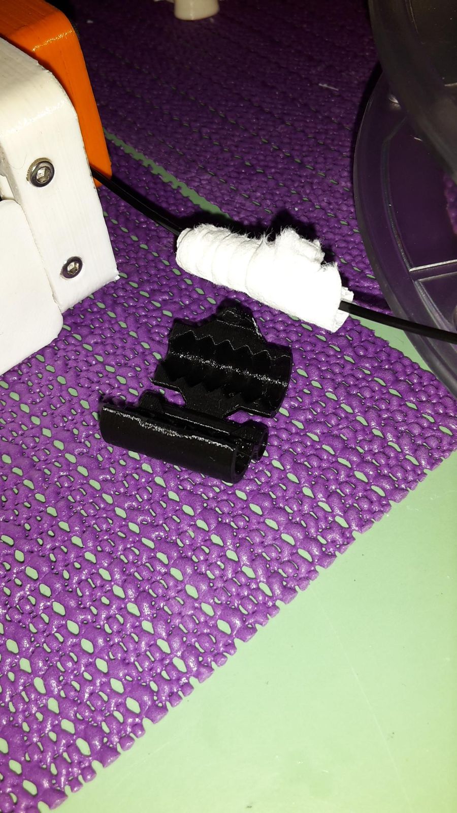

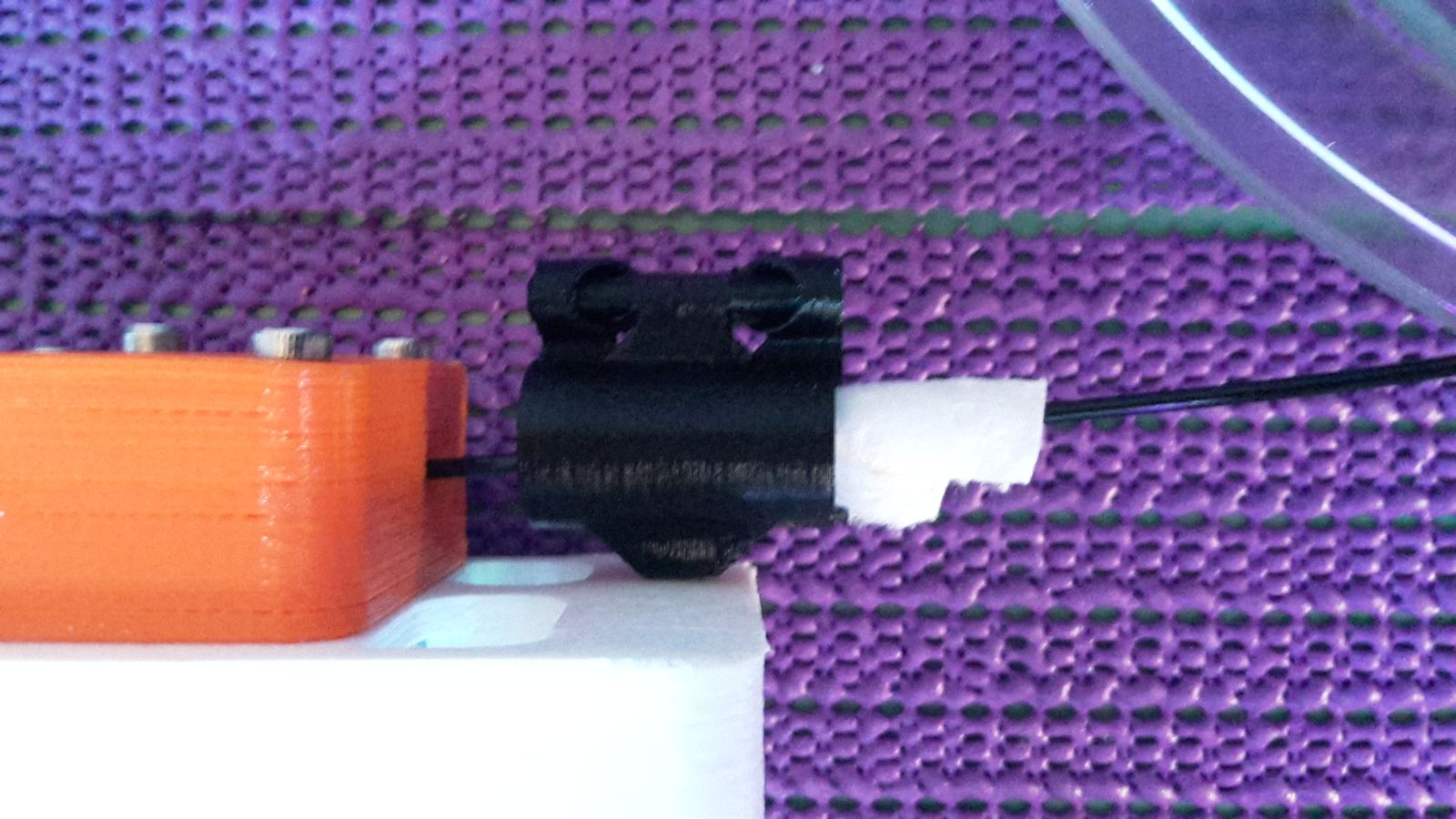

- 5/ Un ptit truc pour nettoyer le fil avant son arrivée dans l'extrudeur.
Il m'est arrivé une petite mésaventure avec une bobine de PLA (du blanc de chez bq pour ne pas les citer), la bobine neuve étais rempli d’impureté, de la poussière, des sortes de fibres synthétique. Ces impuretés arrivaient à passer par l'extrudeur et ainsi se retrouver jusque dans la buse, au mieux j'avais des traces sur mes impressions, mais souvent la buse se bouchait.
J'ai donc créer cette petite pièce :
56f40cb1c2405_Nettoiefil.png.6dbfcd0fd8f
Je mets un petit morceau d’essuie-tout autour de mon fil et je referme mon "nettoie fil" dessus.

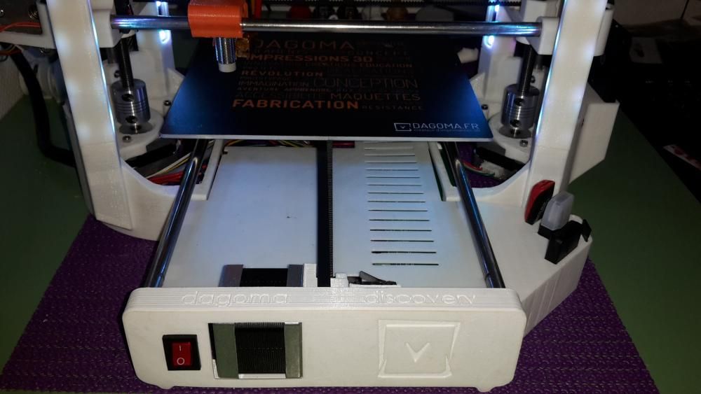

Je vous prépare quelques petites photos pour vous montrer tout ça.
Bonne journée.
Modifié (le) par dragon-shark
  • J'aime 18
Sympa!
Avec toutes les améliorations de chacun on va finir par avoir une bête de course !
20160324_171437.thumb.jpg.46ea0c7aedbf2a20160324_171912.thumb.jpg.e2e456f771279e
20160324_171949.thumb.jpg.e6c258e8c489e220160324_171554.thumb.jpg.e6f254c59e8dc120160324_171542.thumb.jpg.75e789621c46d7
Photo de l'ensemble
20160324_171415.thumb.jpg.8c446d85e4b783
Le cache melzi qui accueille le lecteur de carte micro SD
20160324_171615.thumb.jpg.52e6bcf855789d20160324_171728.thumb.jpg.eddf0d2bf9fb14
Le nettoie fil
20160324_171650.thumb.jpg.544fd3bbfff80d
Les 2 demi roulements, ils s'assemblent très bien, a voir sur la durrée et surtout la qualité d'impression, c'est en test.

Je vous rajoute une photo pour montrer comment sont exploitées les tiges lisses et filetées, notamment lorsque la buse est au plus bas :
20160325_012019.thumb.jpg.2d31c432ae2fa8

@dragon-shark Oui, c'est une éponge en mousse avec un trou de 1,75 et un trou de 3mm et du coup ça nettoie ton filament lorsque celui-ci est entrainé par l'extrudeur !
C'est vraiment bien fait, et ça ne s'use que très lentement ! Je l'ai depuis plusieurs mois et je n'ai toujours pas changé mon premier filtre !
