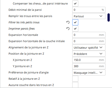

julien64 Posté(e) Janvier 3, 2020 Posté(e) Janvier 3, 2020 bonjour, nouveau sur le site, je viens demandé conseil, pour avoir un rendu fini plus joli que sur les photos. on voit comme des petit chocs sur les pièces, et cela ne le fait que sur les pièces ou il y a que de la paroi (je penses qu'on dit comme ça), car sur le lapin RAS. j'ai activer l'étirage, on m'avait dit de le faire mais, il n'y a pas de mieux. buse a 200,a bed a 60. si quelqu'un a une idée, je suis preneur
Idealnight Posté(e) Janvier 3, 2020 Posté(e) Janvier 3, 2020 Quels sont tes paramètres de rétraction ? POur moi on ne peut pas comprarer le lapin avec les autres impressions car le lapin n'a aucune paroi lisse ni angle droit ni arrondi lisse etc...
julien64 Posté(e) Janvier 3, 2020 Auteur Posté(e) Janvier 3, 2020 vitesse de rétraction 25 mm/s et distance 6.5mm et dans "coque" j'ai alignement jointure Z sur angle le plus aigu. après j'ai fais quelque figurines, et j'ai pas vu de défaut comme sur les photos.j'ai fais un mini batman, et il est propre. je n'ai jamais touché la rétraction, je précise.
juanpa Posté(e) Janvier 3, 2020 Posté(e) Janvier 3, 2020 (modifié) Pour moi le soucis se situe dans ton paramètre de jointure Z Il y a aussi une option pour réduire les blobs en surface extérieur: Filter les très petis trous Modifié (le) Janvier 3, 2020 par juanpa
julien64 Posté(e) Janvier 3, 2020 Auteur Posté(e) Janvier 3, 2020 je vais essayer, j'ai ajouter "filtrer les très petit trous" et "imprimer les parois fines" j'ai touché juste ça, histoire de pas me perdre dans les réglages, réponse demain merci

julien64 Posté(e) Janvier 4, 2020 Auteur Posté(e) Janvier 4, 2020 bonjour, merci a vous de m'aider. alors j'ai refais un print hier soir en cochant les option que tu m'as indiqué juanpa. sur l'extérieur c'est nickel, pas une trace, ou autre, et a l'intérieur quelques petite traces, enfin dans l'ensemble c'est beaucoup mieux. je vais refaire une iris box, voir si ça le fait ou pas sur du circulaire. le faite de changer de slicer peut faire une différence? j'ai cura 4.4.0, comme c'est gratuit et populaire, j'ai pris celui la. je crois qu'il y en a un dans la micro sd fourni avec l'imprimante, mais j'ai pas regardé. 1
