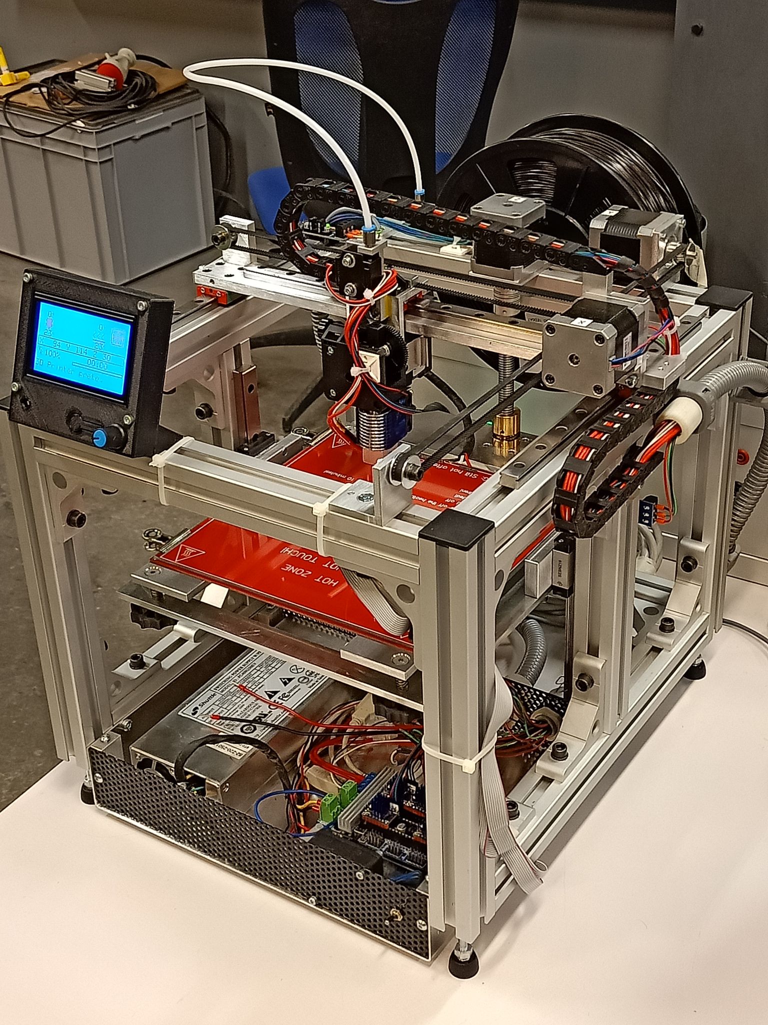

Rony Posté(e) Février 19, 2020 Posté(e) Février 19, 2020 Bonjour, Me voici parmi vous car j'ai récupéré il y a peu une imprimante 3D en profilé alu dans une école technique. Pour la petite histoire cette imprimante date de 2010, c'était un projet personnel qui n'a jamais bien fonctionné. A l'époque il y avait pas tant de choix de pièces et d'imprimantes dans le commerce, juste le projet RepRap qui débutait. Cette imprimante est basée sur les composants d'une RepRap de 2010 soit un Arduino Mega, une RAMPS 1.2, etc... Elle a eu une upgrade il y a 4-5 ans lors d'une tentative de remise en marche du projet. L'entraineur de l'extrudeur a été fait maison à l'impression 3D metal (pour le coté démonstratif aussi), et l'extrudeur est un V6 standard pour fil de 3mm. Quand je l'ai récupérée j'ai commencé par lui faire une bonne révision mécanique, réalignement, etc... je dois d'ailleurs changer un des guidages X. Pour la partie X-Y je pense à terme tout remplacer par un système à courroie bien plus rapide, et léger. J'ai commandé un entraineur E3D Titan ainsi qu'un extrudeur V6 en 1.75mm (merci aliexpress), il sera monté en direct drive avec l'entraineur. Pour la partie Z je pense modifier la table pour ajouter un réglage de la planéité, ainsi qu'ajouter un plateau chauffant et un miroir dépoli (j'aipu lire que c'était le mieux). Je pense trouver une Ramps 1.4 ou 1.6 pour upgrader cette carte de contrôle, selon vous cela vaut la peine ? Enfin, j'aimerais lui ajouter un écran LCD pour pouvoir la rendre autonome mais ça on verra déjà quand elle fonctionnera bien. Quelques photos :

Rony Posté(e) Février 22, 2020 Auteur Posté(e) Février 22, 2020 En attendant vos réponse je me suis amusé à la redessiner sur Inventor. Ca sera plus pratique pour la conception des futurs pièces.
Rony Posté(e) Mars 1, 2020 Auteur Posté(e) Mars 1, 2020 (modifié) Bonsoir, Alors j'ai revu entièrement la mécanique, voici à quoi elle va ressembler : Au programme : - Entrainement X et Y par courroie GT2 afin de gagner en rapidité - Guidages X et Y changés pour des 250mm de long pour étendre les courses en 220x220mm - Entrainement Z toujours par vis de 2mm mais déplacé pour réduire le bras de levier - Table réglable sur les 4 coins afin de pouvoir régler finement la planéité - Extrudeur 1.75mm et extrudeur Titan directe drive car machine assez rigide - Détecteur de fil cassé ou fin de filament - L'alimentation et cartes seront toutes intégrée dans une case situdée sous la machine avec des ventilos de 50x50mm Avec tout cela j'en suis à environ 70 dollars de matos racheté. Je pense encore en avoir pour 20-30 pour l'électronique. J'ai 4 questions en suspens : 1. Les cartes RAMPS 1.4 ou 1.6 sont en gros pareil, du coup vaut mieux acheter une 1.6 non ? 2. J'ai vu sur aliexpress des écrans LCD module 12864 pour RAMPS 1.4, est-ce qu'ils sont nativement géré par Marlin ou autre ? 3. Concernant les amplis d'axe que prendre ? J'ai des A4988 mais devrais-je directement prendre des plus moderne et si oui lesquels et pourquoi ? 4. Pour la table chauffante, j'ai donc mon plateau en alu 5mm, puis un plateau chauffant rouge, et que devrais-je ajouter dessus pour venir imprimer la pièce ? Et comment fixer tout ces éléments ensemble ? Modifié (le) Mars 1, 2020 par Rony

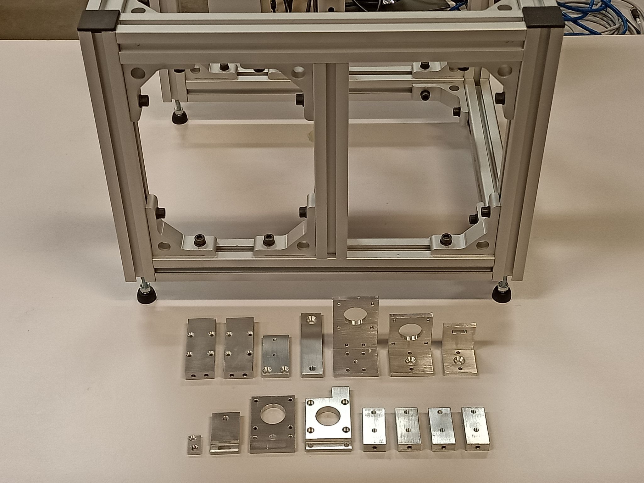

Rony Posté(e) Janvier 17, 2021 Auteur Posté(e) Janvier 17, 2021 (modifié) Bonsoir ! Le projet a reprit depuis 2 semaines, j'ai usiné presque toutes les pièces nécessaires, monté les différents moteurs et autre, et je pense finir le montage cette semaine et faire les premiers tests fin du mois. Une photo après avoir usiné les pièces (manque juste le portique, en cours...) et avant de monter les moteurs : Entre temps j'ai aussi commandé/reçu des TMC2209 et en attente d'une tête Titan aero, ainsi que d'un BL touch pour les premières modifs (oui, avant même de l'avoir finie). La suite tout bientôt ! Modifié (le) Janvier 17, 2021 par Rony

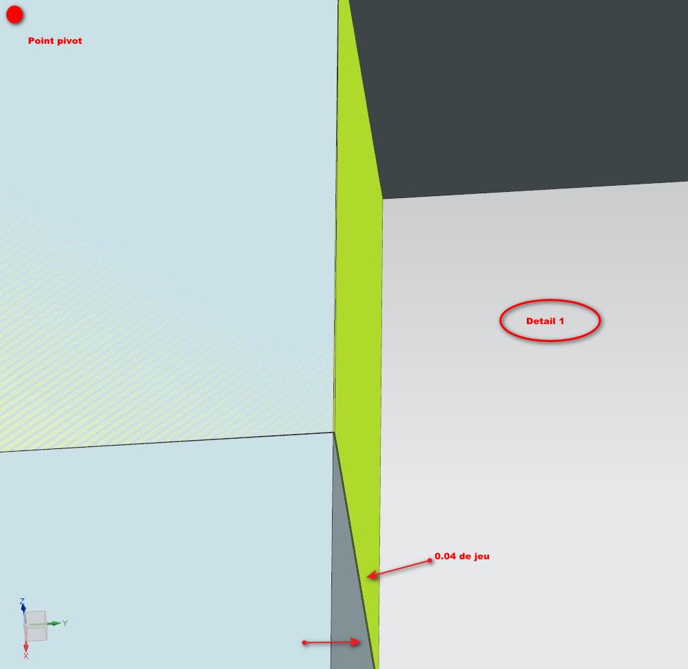

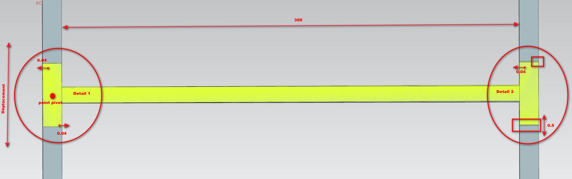

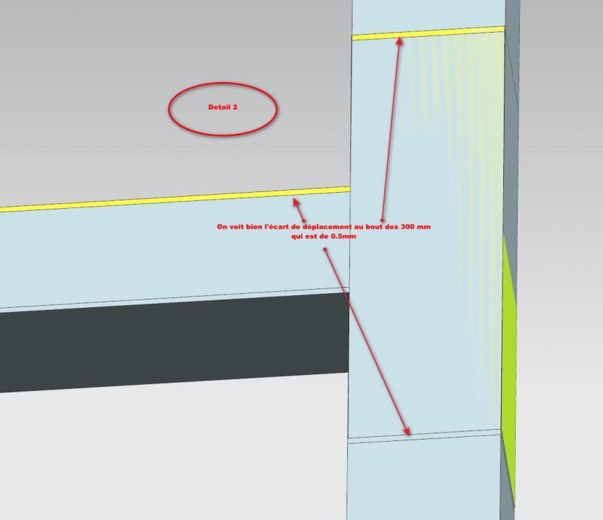

papajds Posté(e) Janvier 17, 2021 Posté(e) Janvier 17, 2021 Bonsoir, Question: juste 1 moteur pour le Y , et 1 pour le Z ?
Rony Posté(e) Janvier 17, 2021 Auteur Posté(e) Janvier 17, 2021 Oui un seul par axe, le tout étant largement assez rigide (guidage à billes) pour garantir la précision.
papajds Posté(e) Janvier 17, 2021 Posté(e) Janvier 17, 2021 Re, Ok ...c'est ton choix... c'est pas une question de rigidité , mais de jeux dans les guidages je pense que tout guidage a un jeu ; et que tu tires d'un seul coté (axe Y), le risque d'arc boutement va faire forcer l'autre guidage, qui ne se déplacera pas convenablement, et de la même valeur. Ceci n'est que mon avis .je peux me tromper... A+

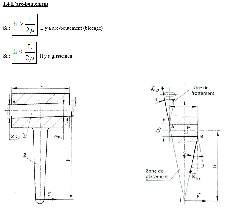

Rony Posté(e) Janvier 25, 2021 Auteur Posté(e) Janvier 25, 2021 (modifié) J'y ai pensé ne t'inquiète pas. Concernant l'arc-boutement celui-ci a surtout lieu lors de guidages à frottement (paliers ou autre), qui est proportionnel au bras de levier divisé par 2x le coefficient de frottement (image ci-jointe). Avec des guidages à billes ce coefficient de frottement est infime car il y a un roulement et non un frottement des billes. De plus j'ai prit des guidages précontraints. Un autre point prit en compte est aussi la dynamique : j'ai équilibré le poids de la tête d'un coté de la courroie avec le poids du moteur de son axe de l'autre coté, ce qui fait que lors des accélérations le déséquilibre des masses est faible par rapport à la courroie et évite encore plus ce phénomène d'arc-boutement. Actuellement j'ai monté tout la mécanique et je suis super satisfait du résultat. Modifié (le) Janvier 25, 2021 par Rony

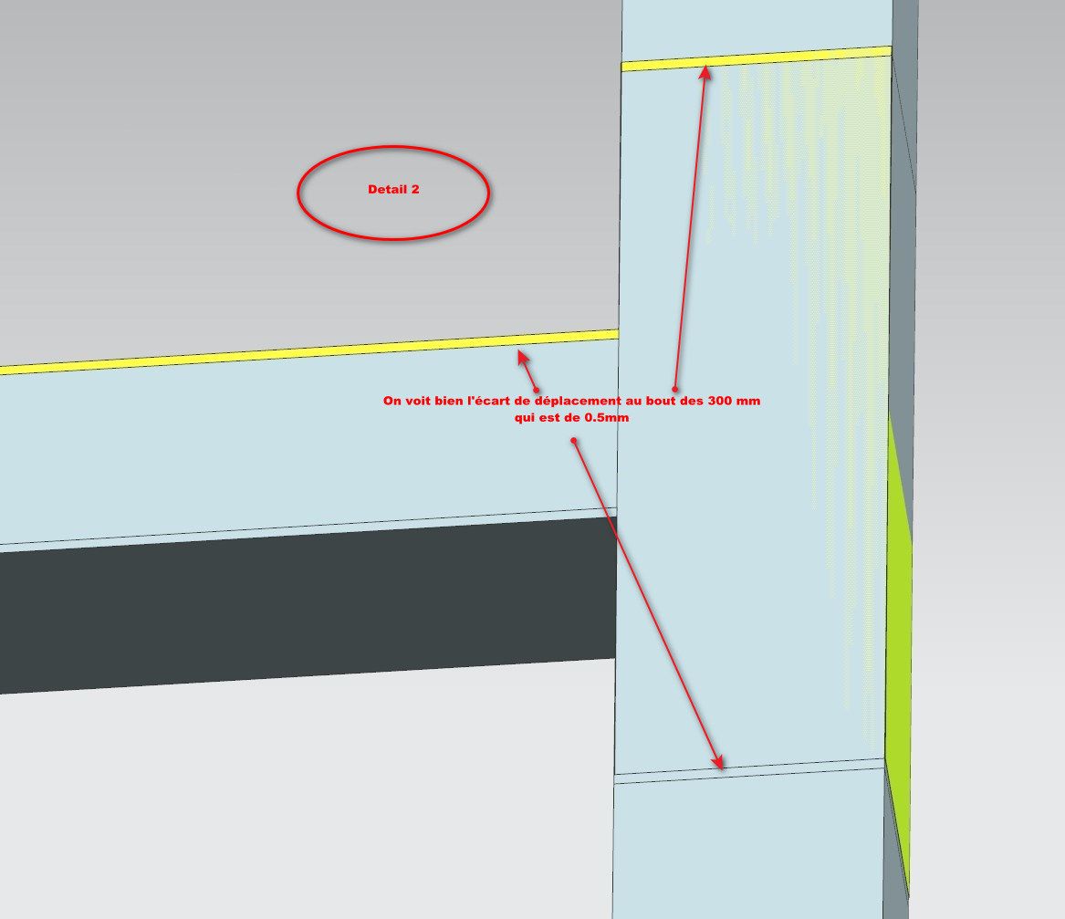

papajds Posté(e) Janvier 25, 2021 Posté(e) Janvier 25, 2021 Bonjour, sur le principe on est d'accord. il n'y aura pas de blocage dû à l'arc-boutement . j'avais fait un rapide calcul, si on a un jeu de 0.04 mm (4 centièmes) sur un premier guidage en Y , à l'autre bout un guidage (300mm plus loin), ça nous fait 0.5mm de différence de déplacement en Y sur le deuxième guidage.; et ceci dan les deux sens +- Y . c'est sur ce point que j'avais des doutes. mais si tu as vérifié et que tout va bien , c'est qu'il y à vraiment pas de jeu dans le pallier...(sauf que sans jeu , ça ne glisse pas) A+
Mat63 Posté(e) Janvier 25, 2021 Posté(e) Janvier 25, 2021 Personnellement sur mon imprimante de type portique j'ai deux moteurs sur l'axe Z. Avec 540mm d'entraxe j'ai 5mm de flèche extrudeur au centre de l'axe X (je n'ai qu'un vis Z de couplé, j'attends mes écrous). Joint compris le chariot doit faire quelque chose comme 42.4mm c'est pas beaucoup pour guider sur 300mm. Avec le frottement du second chariot tu engendres un moment assez important sur le premier... Je rejoins @papajds tu devrais revoir ce point il va te poser soucis.

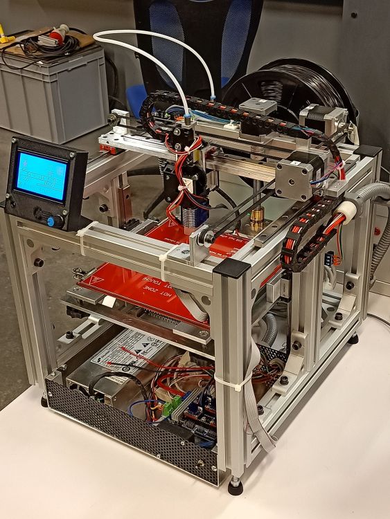

Rony Posté(e) Janvier 27, 2021 Auteur Posté(e) Janvier 27, 2021 "mais si tu as vérifié et que tout va bien , c'est qu'il y à vraiment pas de jeu dans le pallier...(sauf que sans jeu , ça ne glisse pas)" De quels paliers tu parles ? T'as pas compris que ce sont des guidages à BILLES et donc que cela roule et ne glisse pas ?? Et je déteste ce petit air condescendant... L'imprimante est montée, tout fonctionne parfaitement j'ai fais mes premiers mouvements (linéaires et circulaires) aujourd'hui ! Impression ces prochains jours.
