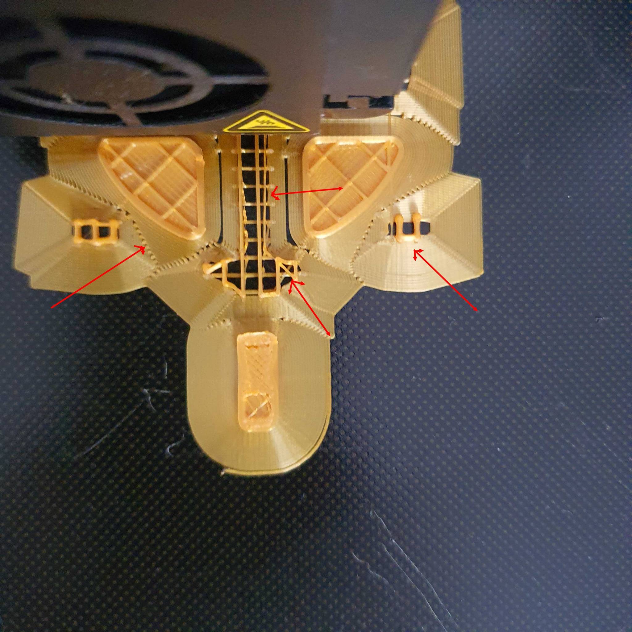

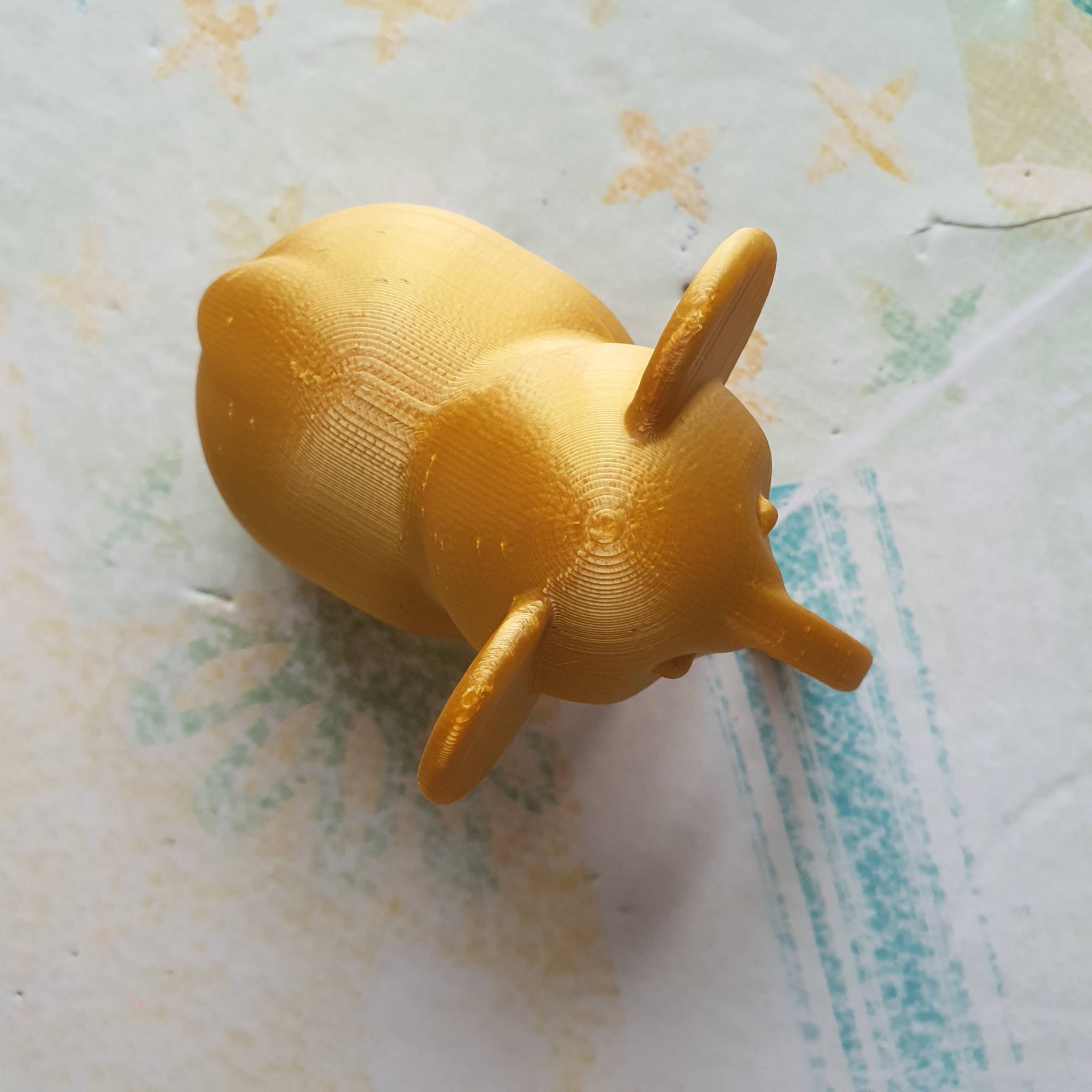

maevalexandre Posté(e) Février 21, 2020 Posté(e) Février 21, 2020 Bonjour à tous, Petite question aux imprimeurs fous , que pensez vous de ce début d'impression, j'ai fléché ce qui m'interpelle... sinon je m'interroge sur la pertinence d'installer un bltouch, c'est vrai que je galère un maximum pour calibrer mon plateau qui, malgré le fait qu'il soit en verre, n'est pas droit, entre autres plus bas au centre. Qu'en pensez vous, c'est vraiment bien ce système?
juanpa Posté(e) Février 21, 2020 Posté(e) Février 21, 2020 (modifié) Si tu veux quelque chose de bien droit prend un miroir plutôt qu'un verre à bas prix découpé au castoch du coin....et si c'est toujours plus bas au centre après ça c'est que ton axe qui n'est pas droit. Le BL Touch pertinent.... oui ! Pour ton print, je penche vers des paramètres Slicer farfelus...Ce sont l'emplacement de supports les endroits fléchés ? Modifié (le) Février 21, 2020 par juanpa
Vilab Posté(e) Février 21, 2020 Posté(e) Février 21, 2020 (modifié) Bonjour, je pense qu'il s'agit d'une ultra base ( ou similaire ) le "verre" de base de l'imprimante avec revêtement intégré La plupart des flèches semble pointer sur la liaison des bordures ( étendue aux supports ) ou sur les supports eux même Ce ne sont pas des zone critiques ( et le slicer le sait => 0 qualité ) à moins qu'elles n'adhèrent pas au plateaux, mais il ne semble pas que ce soit le cas Remarque : je trouve ces bordure très étendues, surtout s'il s'agit de PLA + ultrabse chauffée à 60°, tu comptes faire un object de 40cm de haut ou bien ? je veréfirais d'abords mon plateau avec la buse à 0.1mm et grattant legerement un papier sur l'intégralité du lit avant d'envisager l'achat d'un BLTuch et équivallent. Oui c'est utile pour corriger un plateau pas plat et déformé, mais contre-productif/inutilisable dans le cas d'un plateau ayant plein de petit creux et bosses ( le BL touch sert alors uniquement de Z endstop ) Modifié (le) Février 21, 2020 par Vilab
juanpa Posté(e) Février 21, 2020 Posté(e) Février 21, 2020 Bien vu pour le verre. Je pense qu'il doit y avoir une hauteur de couche trop haute dans les paramètres de génération des supports.

maevalexandre Posté(e) Février 21, 2020 Auteur Posté(e) Février 21, 2020 alors tout d'abord merci pour vos réponses. En fait j'imprime ça https://www.thingiverse.com/thing:932447 et j'ai ajouté un support dans cura, sans rien modifier donc celui qu'on coche de base car j'ai des problème d'impression, tout va bien quand la base est relativement large mais quand il s'agit de pattes d'animaux par exemple, ça part souvent en vrille... peut être un problème de buse trop proche je ne sais pas, en tout cas une galère à calibrer ce plateau d'ou ma question sur le bltouch, je suppose qu'un plateau droit et qui ne bouge pas avec la chaleur ça n'existe pas?.Et oui c'est une sorte d'ultra base achetée sur Amazon, bonne accroche mais hum pas facile à ajuster ... ça donne ça pour le moment, ça vous parait comment ? au fait, print à 200 et 60°, remplissage 20%, qualité standard
Idealnight Posté(e) Février 21, 2020 Posté(e) Février 21, 2020 Je vérifierai tes Axes avec réglage des excentriques aussi pour ma part voir si y'a pas un point dur car en surface tes couches paraissent décalées/irrégulières. Sur la trompe on dirait qu'il y'a par moment un peu de manque de matière (hors support) si c'est le cas alors procédure @Titi78 épinglée sur la page d'accueil.

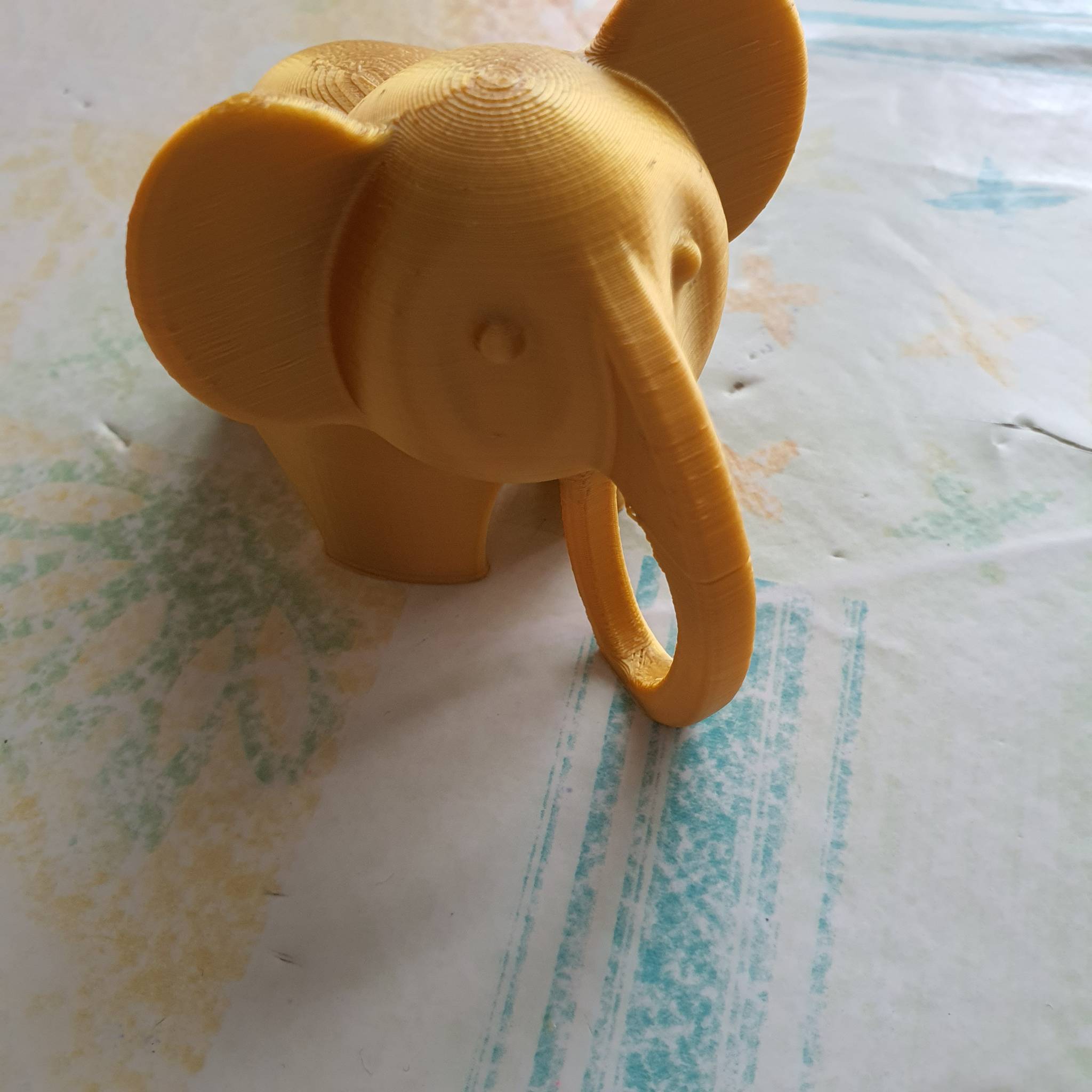

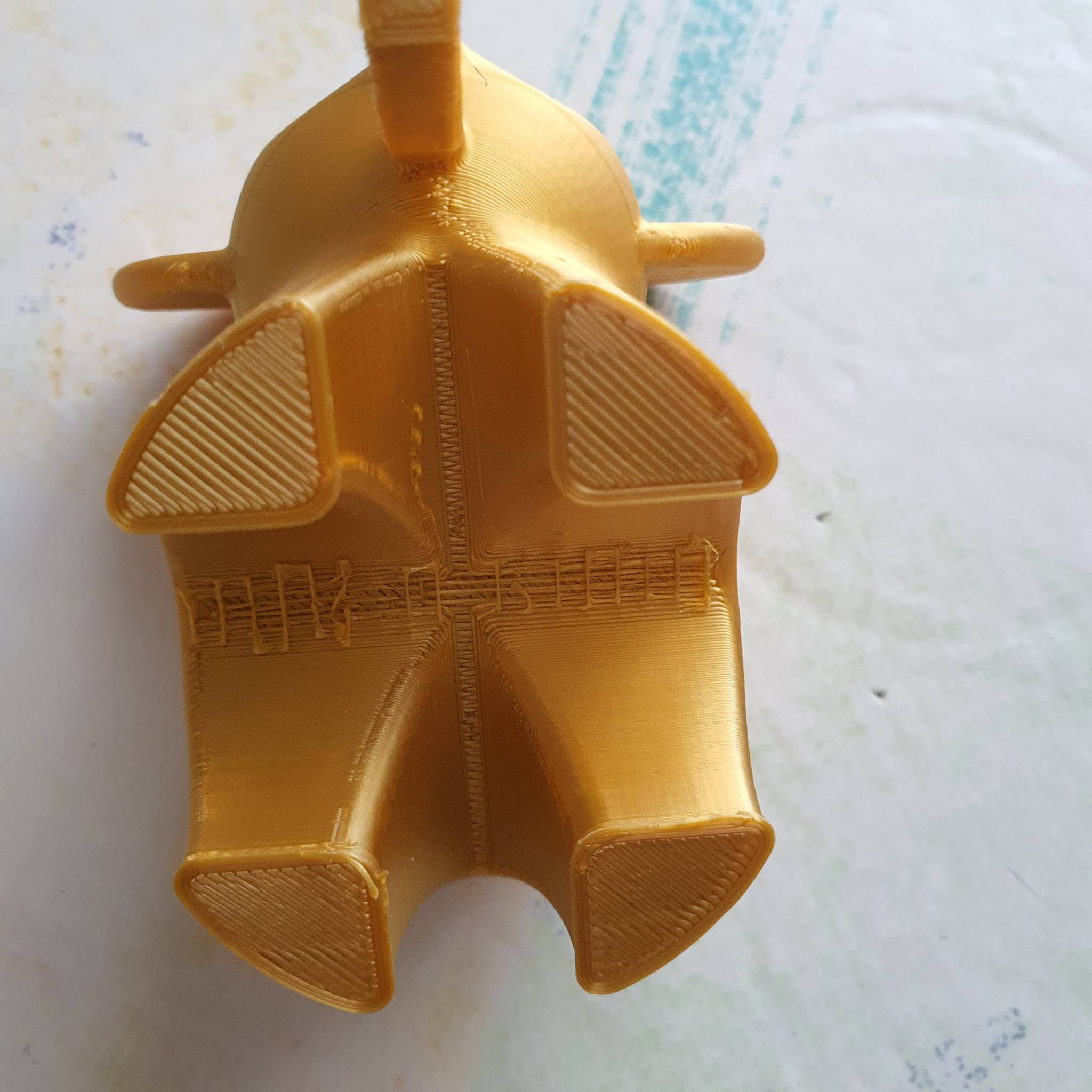

maevalexandre Posté(e) Février 21, 2020 Auteur Posté(e) Février 21, 2020 (modifié) je vais voir ça Idealnight, tous les axes? je n'ai pas de point dur et mes excentriques sont serrés mais pas trop, voilà le résultat final, pas trop mal avec les réglages standard Cura, j'aurais du m'abstenir de mettre un support peut être ? qu'en pensez vous? c'est peut être le fait que je sois en réglage standard toutes ces "traces" sur le dessus? pas pour faire de la pub mais le Giantarm gold est très beau Modifié (le) Février 21, 2020 par maevalexandre
Idealnight Posté(e) Février 21, 2020 Posté(e) Février 21, 2020 Es-tu sur ? si oui alors tes courroies sont peut-être un peu trop tendues. Cette irrégularité que j'ai rencontré est due soit a un axe qui a un léger jeu (par exemple le Z doit pouvoir se mouvoir dans la bague laiton) ou courroie trop tendue. Pour savoir si des supports sont utiles tu peux déplacer le curseur dans le slicer qui te montrera couche par couche ce qu'il se passe ainsi tu sauras
maevalexandre Posté(e) Février 21, 2020 Auteur Posté(e) Février 21, 2020 (modifié) il y a 22 minutes, Idealnight a dit : Es-tu sur ? si oui alors tes courroies sont peut-être un peu trop tendues. Cette irrégularité que j'ai rencontré est due soit a un axe qui a un léger jeu (par exemple le Z doit pouvoir se mouvoir dans la bague laiton) ou courroie trop tendue. Pour savoir si des supports sont utiles tu peux déplacer le curseur dans le slicer qui te montrera couche par couche ce qu'il se passe ainsi tu sauras ah oui mais non, le Z ne bouge plus trop serré les excentriques? peut être alors ... par contre qu'est ce que c'est chi**** 'l'impression de petites pièces ... pour les pattes d'un animal ça fait souvent des gros pâtés et la buse les embarque ... buse trop proche? mais si je l'éloigne ça n'adhérera pas ... Modifié (le) Février 21, 2020 par maevalexandre
juanpa Posté(e) Février 21, 2020 Posté(e) Février 21, 2020 (modifié) Le secret de l'accroche c'est un bon calibrage extrusion, un bon nivellement et une surface propre, dégraissée. Pour chaque bobine faire un test longueur extrusion et ajuster le step et faire une tour de température pour connaitre ou approcher de la température idéale pour cette bobine de filament. Modifié (le) Février 21, 2020 par juanpa

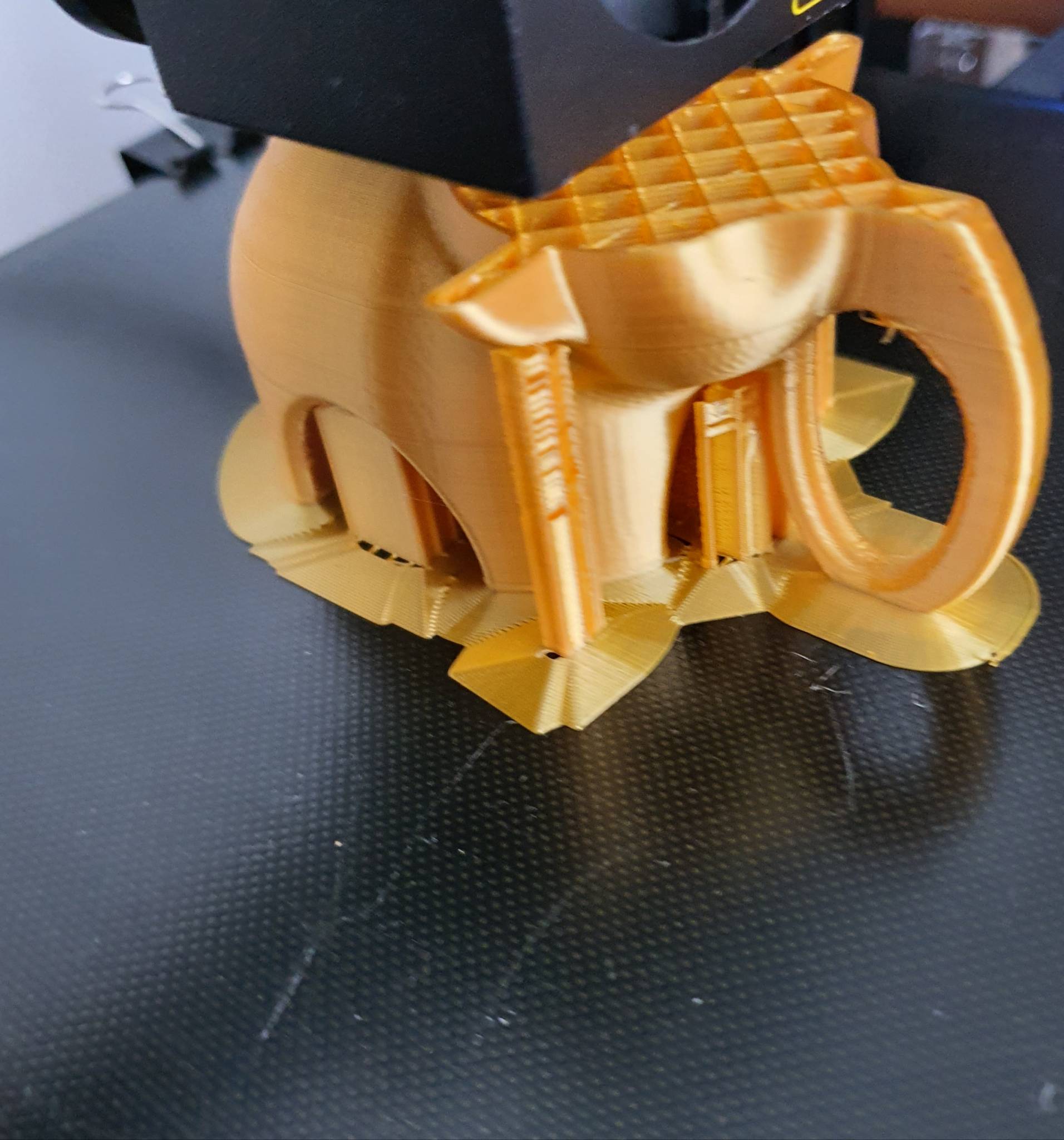

fran6p Posté(e) Février 21, 2020 Posté(e) Février 21, 2020 il y a 37 minutes, maevalexandre a dit : . pour les pattes d'un animal ça fait souvent des gros pâtés et la buse les embarque ... Utilises alors une bordure (brim), généralement cela permet à des pièces de faibles surfaces de tenir un peu plus (logique puisque la bordure augmente cette surface d'accroche). Il est bien ton éléphant Tu pourrais utiliser comme support le mode arborescent (Section Experimental) [tu décoches Support et tu coches Support arborescent]. 1
juanpa Posté(e) Février 21, 2020 Posté(e) Février 21, 2020 il y a 34 minutes, fran6p a dit : tu décoches Support et tu coches Support arborescent ah c'est marrant moi je cochais quand même support et je tweakais même certains params ^^

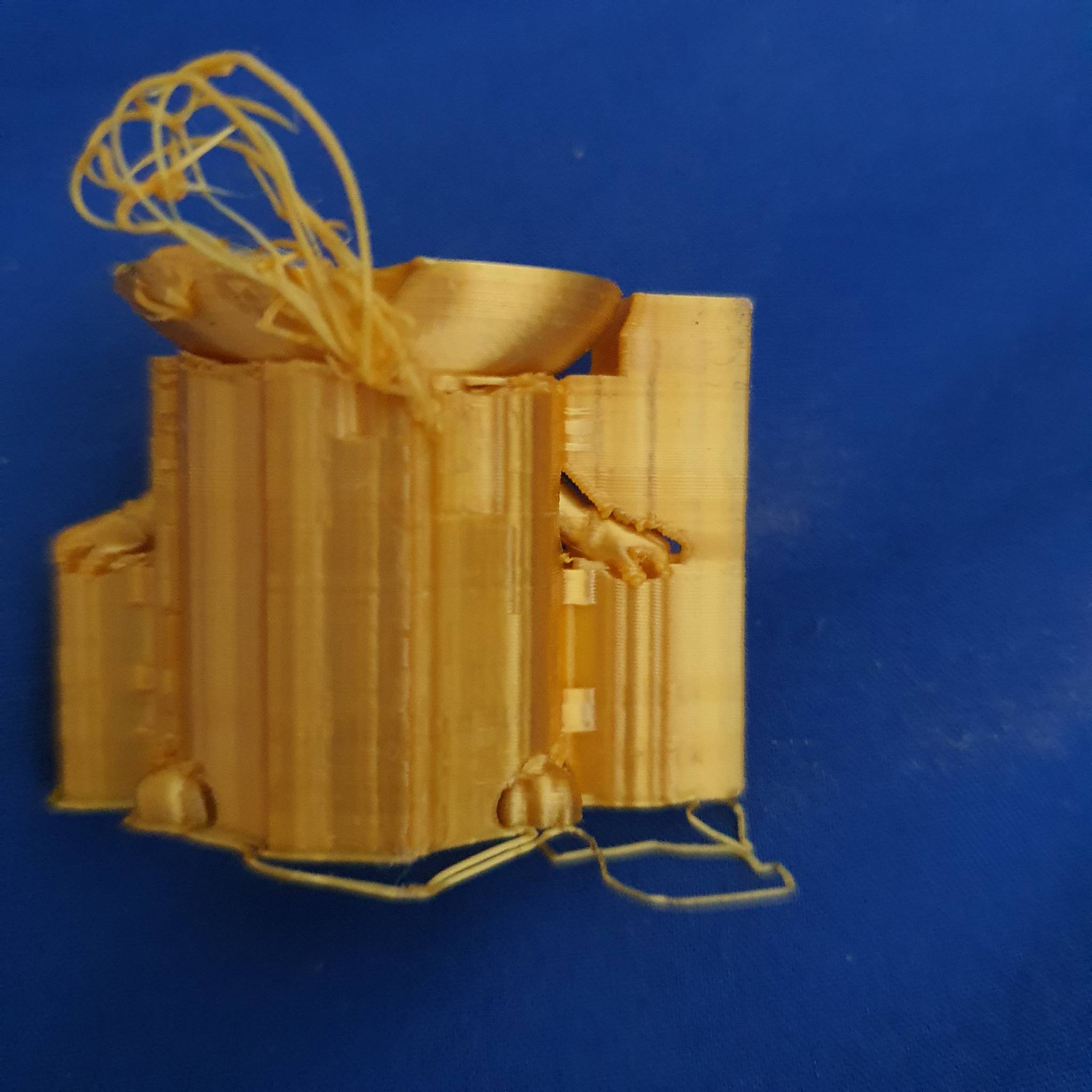

maevalexandre Posté(e) Février 21, 2020 Auteur Posté(e) Février 21, 2020 j'ai essayé d'imprimer ça: https://www.thingiverse.com/thing:3752111 bon c'est tout petit donc dans Cura j'ai augmenter la dimension à 150% je crois, j'ai essayé d'imprimer sans support, ça a commencé à merdouiller quand c'est arrivé aux bras, des fils partout et après ça imprimait dans le vide , rebelote, j'imprime avec support cette fois, je monte à 200% les dimensions, ça me fout des supports partout et pourtant arrivé aux début du cou, boum ça se décolle et plein de fils partout en plus pas moyen d'enlever les supports, c'est bien bien solide ok ok j'en ai peut être trop mis avec un truc si petit .... c'est triste, mon Bugs Bunny, il est tout cassé pas beau !
maevalexandre Posté(e) Février 21, 2020 Auteur Posté(e) Février 21, 2020 Il y a 1 heure, fran6p a dit : Utilises alors une bordure (brim), généralement cela permet à des pièces de faibles surfaces de tenir un peu plus (logique puisque la bordure augmente cette surface d'accroche). Il est bien ton éléphant Tu pourrais utiliser comme support le mode arborescent (Section Experimental) [tu décoches Support et tu coches Support arborescent]. je ne connais pas ça mais j'essaierai ....

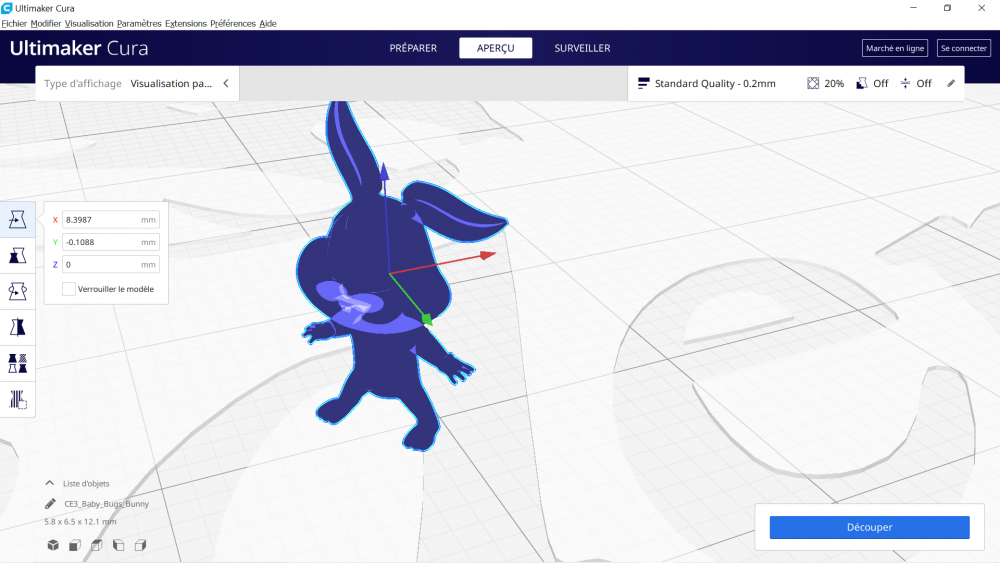

maevalexandre Posté(e) Février 22, 2020 Auteur Posté(e) Février 22, 2020 impossible d'imprimer cette pièce même en l'agrandissant https://www.thingiverse.com/thing:3752111 quand ça arrive aux bras, je me retrouve avec plein de filaments et après la buse tourne dans le vide, pas trouvé de solution pour le moment, qu'est ce que vous en pensez ? j'ai essayé sans support ... je ne sais pas comment faire et je ne sais pas comment configurer manuellement un support pour les bras par exemple

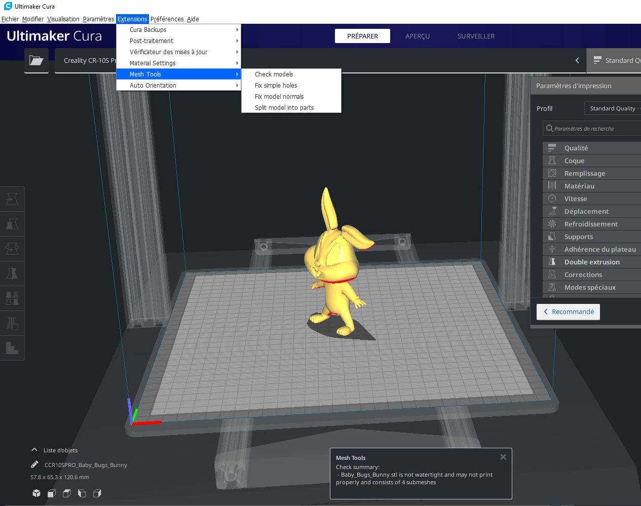

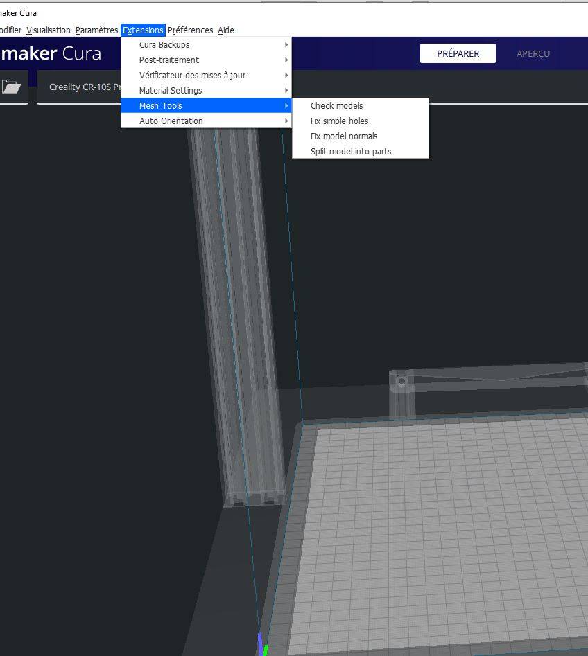

Idealnight Posté(e) Février 22, 2020 Posté(e) Février 22, 2020 (modifié) Ton STL est corrompu d'après Prusaslicer Peut-être en l'agrandissant... cela devrait passer avec des supports bien placé Le fichier est mal conçu... Modifié (le) Février 22, 2020 par Idealnight 1

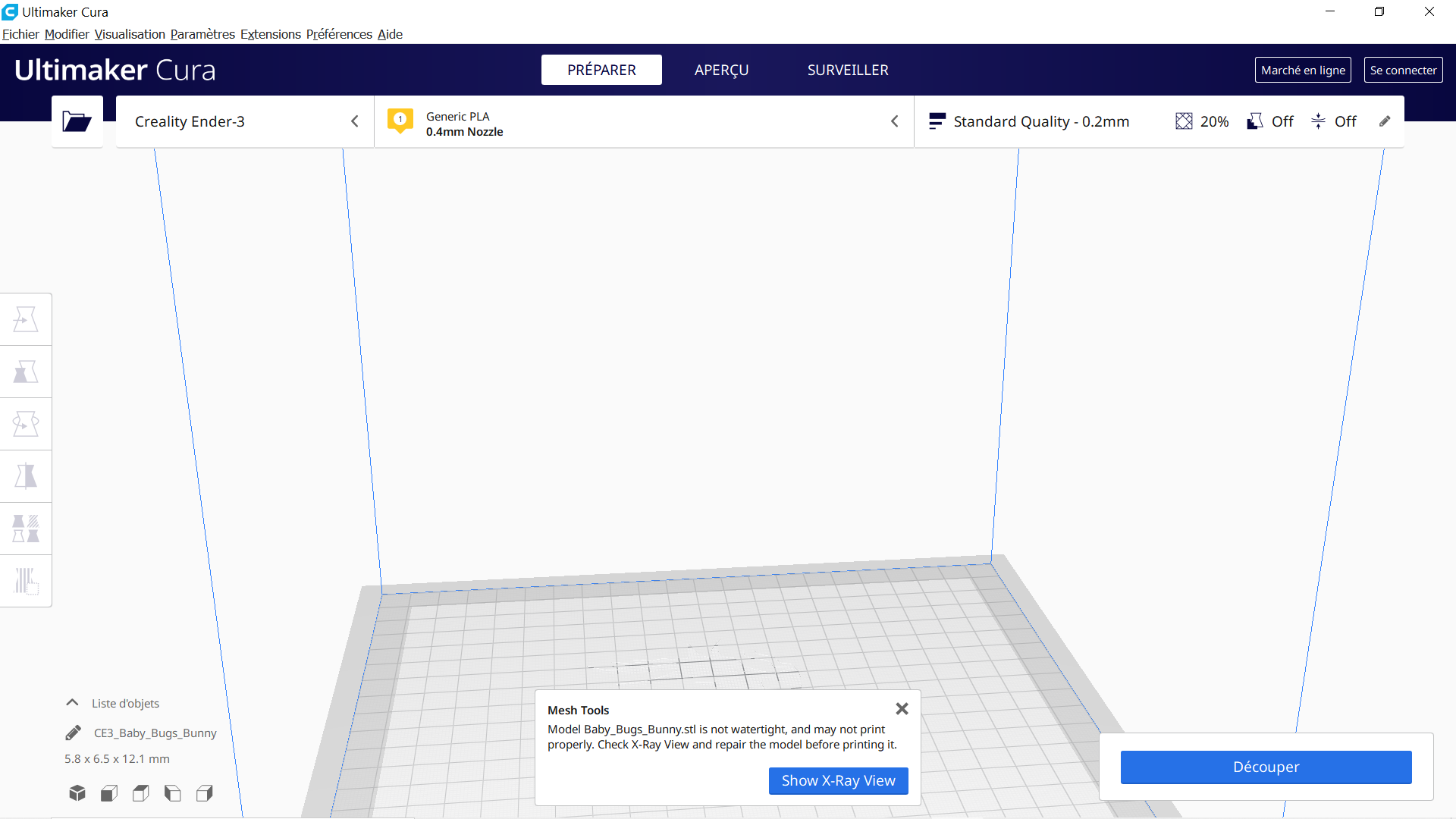

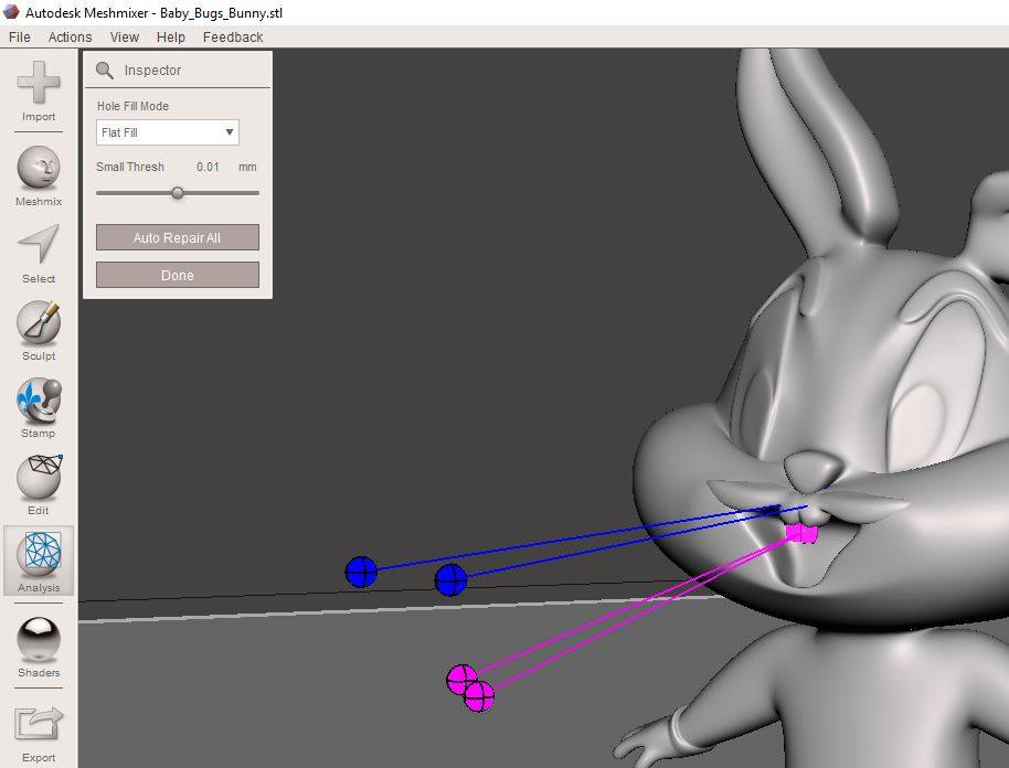

ixi Posté(e) Février 22, 2020 Posté(e) Février 22, 2020 il y a 18 minutes, Idealnight a dit : Ton STL est corrompu d'après Prusaslicer Peut-être en l'agrandissant... cela devrait passer avec des supports bien placé Le fichier est mal conçu... Idealnight a raison. Avant chaque impression,il est fortement conseillé de controler le stl dans Cura ou si tu ne l'utilise pas avec Meshmixer. Thingiverse et autres sites regorgent de magnifiques fichiers 3D presque imprimables. C'est le 'presque' qui est souvent le problème,moins souvent ton imprimante.
maevalexandre Posté(e) Février 22, 2020 Auteur Posté(e) Février 22, 2020 (modifié) @Idealnight c'est ce que j'ai fait, je l'ai agrandi ... je pensais que les fichiers piochés sur Thingiverse étaient sans défaut et ready to print .... et ça je ne maitrise pas les supports quand il faut les faire manuellement. J'ai essayé de trouver Prusaslicer hier mais je ne trouve pas de lien même sur le site de Prusa @Ixi je ne sais pas comment on vérifie ça sous Cura, je reste vrai débutant dans tout ça edit: mince je n'avais pas vu tes images, je vais voir ça on fait juste check file, c'est ça? Modifié (le) Février 22, 2020 par maevalexandre

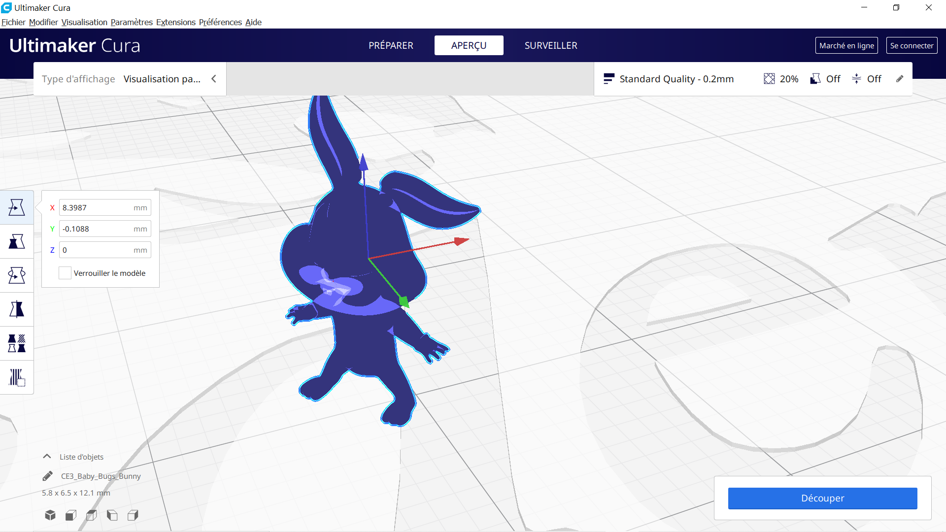

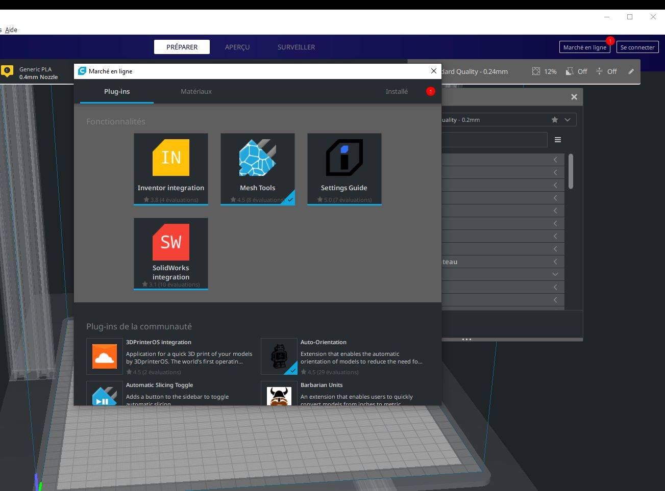

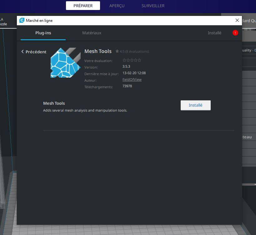

ixi Posté(e) Février 22, 2020 Posté(e) Février 22, 2020 Quand tu ouvres Cura ( 4.4.1 ) tu trouves en haut à droite le 'Marché en ligne'. Se sont des plugin, souvent intéressants , que tu dois installer,ils ne le sont pas par défaut. Regarde les captures d'écran, c'est très simple. Apres avoir sélectionné Mesh tools en cliquant sur la grande icone ainsi que 'installer' tu devras fermer et redémarrer Cura. Ce plugin se trouvera dans le menu Extentions . edit : je pensais que les fichiers piochés sur Thingiverse étaient sans défaut et ready to print . Par exemple,sur Thingiverse, Nono le petit robot,qui malgré des fichiers 3d visiblement impeccables,s'avère tel quel impossible à imprimer. Ou plutôt,tu peux essayer, après quoi tu passeras ta grosse merd.. d'imprimante par la fenêtre en pensant quelle est mal réglée.Et bien non,tout vient des stl. Tu dois lire les commentaires,ça dérape très vite !! 1
maevalexandre Posté(e) Février 22, 2020 Auteur Posté(e) Février 22, 2020 il y a 7 minutes, ixi a dit : Quand tu ouvres Cura ( 4.4.1 ) tu trouves en haut à droite le 'Marché en ligne'. Se sont des plugin, souvent intéressants , que tu dois installer,ils ne le sont pas par défaut. Regarde les captures d'écran, c'est très simple. Apres avoir sélectionné Mesh tools en cliquant sur la grande icone ainsi que 'installer' tu devras fermer et redémarrer Cura. Ce plugin se trouvera dans le menu Extentions . edit : je pensais que les fichiers piochés sur Thingiverse étaient sans défaut et ready to print . Par exemple,sur Thingiverse, Nono le petit robot,qui malgré des fichiers 3d visiblement impeccables,s'avère tel quel impossible à imprimer. Ou plutôt,tu peux essayer, après quoi tu passeras ta grosse merd.. d'imprimante par la fenêtre en pensant quelle est mal réglée.Et bien non,tout vient des stl. Tu dois lire les commentaires,ça dérape très vite !! ah pas mal ça ! voilà ce que ça me donne donc oui, le fichier comporte des erreurs , par contre ça ne m'indique pas les bras, si? et puis je ne sais pas réparer
