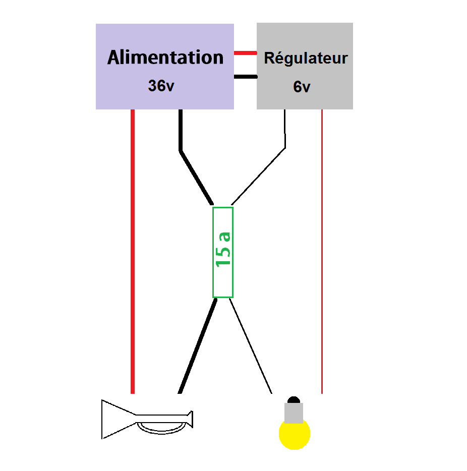

Assomer74 Posté(e) Mars 18, 2020 Partager Posté(e) Mars 18, 2020 (modifié) Salut les amis, je suis en trains de faire une bidouille qui n'a rien a voir avec les imprimantes 3D mais vu qu'il s’agit d'électronique, et vu qu'il y a des spécialiste ce serais dommage de ne pas profiter de vos connaissance et dommage aussi de tout griller ma bidouille . Voila mon problème, j'ai une alimentation en 36v qui fait fonctionner un périphérique (la trompette sur le schéma) et qui alimente également un régulateur de tension qui luis même alimente un autre périphérique (la lumière sur le schémas) et je voudrais savoir si a la sortie je peut utiliser le mème fusible relier au négatif de chacune des sorti pour protéger des surtension ou autre problème qui pourrais survenir sur l'alimentation mais surtout le régulateur qui coûte assez cher ? A la sortie du 36v c'est 15a et a la sortie du 6v c'est également 15a. J'ai vraiment pas beaucoup de place et je ne peut installer qu'un fusible. Et comme un schéma vaut mieux que de long discourt... Merci de vos lumière Modifié (le) Mars 18, 2020 par Assomer74 Lien vers le commentaire Partager sur d’autres sites More sharing options...
dadour13 Posté(e) Mars 18, 2020 Partager Posté(e) Mars 18, 2020 Je suis pas fort en electronique mais pour que cela soit réalisable il faut mettre des diodes pour forcer et éviter les retours de masse Envoyé de mon SM-G950F en utilisant Tapatalk Lien vers le commentaire Partager sur d’autres sites More sharing options...
Tircown Posté(e) Mars 18, 2020 Partager Posté(e) Mars 18, 2020 Je ne comprend pas trop pourquoi tu ne le mets pas entre l'alim et le régulateur puis tu repars du régulateur 36V vers le clairon. D'ailleurs quelle idée bizarre d'électrifier un clairon Lien vers le commentaire Partager sur d’autres sites More sharing options...

Vincent Posté(e) Mars 18, 2020 Partager Posté(e) Mars 18, 2020 Moi ce qui me perturbe, c'est le régulateur qui encaisse 15A avec une chute de 30volts. Ca fait 450W à dissiper = un petit chauffage d'appoint. Lien vers le commentaire Partager sur d’autres sites More sharing options...
bracame Posté(e) Mars 18, 2020 Partager Posté(e) Mars 18, 2020 (modifié) Il y a 1 heure, Vincent a dit : Moi ce qui me perturbe, c'est le régulateur qui encaisse 15A avec une chute de 30volts. Ca fait 450W à dissiper = un petit chauffage d'appoint. Bonsoir, oui ça risque de chauffer sauf si c'est des régulateurs à découpage. Pour la question du fusible unique : Si ce dernier crame, la trompette et l'ampoule vont se partager 30V -> Si l'ampoule a une résistance égale à celle de la trompette, ils auront 15V chacun et l'ampoule fera fusible à son tour..... Fusible unique : Pas bonne idée. Edit : "A la sortie du 36v c'est 15a et a la sortie du 6v c'est également 15a." Ça sa fait 30A qui passent dans le fusible . Modifié (le) Mars 18, 2020 par bracame 1 Lien vers le commentaire Partager sur d’autres sites More sharing options...
Assomer74 Posté(e) Mars 18, 2020 Auteur Partager Posté(e) Mars 18, 2020 Merci pour vos réponse, en faite j'ai pas suffisamment expliquer mon montage. C'est un VAE alimenté en 36v, et j'ai une alimentation qui sort du boitier régulateur en +6v J'ai brancher mes éclairage Av et Ar sur le 36v avec un interrupteur, mais j'ai également une prise (celle du régulateur qui a son propre interrupteur) que j'ai connecter a une prise pour alimenter l’éclairage de ma remorque (et oui j'ai une remorque pour faire mes courses) ce qui me permet d’allumer ma remorque sans avoir besoin d’allumer mes feu. D'origine il n'y a pas de fusible mais par sécurité je voudrais en ajouter un sur les 2 montage mais malheureusement je n'ai la place que pour 1 fusible c'est le pourquoi de ma question. Voila, si sa vous donne d'autre information merci pour vos réponse. Lien vers le commentaire Partager sur d’autres sites More sharing options...
Yo' Posté(e) Mars 19, 2020 Partager Posté(e) Mars 19, 2020 Hello, Le fusible sert à protéger la ligne et le régulateur. Si ton fil rouge 36V vient à toucher la carcasse du vélo, ton fusible ne sera d'aucune utilité car soit le fil va fondre, soit ce qui génère le 36V va claquer. Idem pour le circuit 6V. 1 Lien vers le commentaire Partager sur d’autres sites More sharing options...
Assomer74 Posté(e) Mars 19, 2020 Auteur Partager Posté(e) Mars 19, 2020 Ok merci de vos réponse, je vais donc essayer de trouvé des fusible plus petit afin de monté une protection sur chaque ligne. Lien vers le commentaire Partager sur d’autres sites More sharing options...
