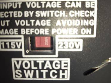

bonjour une question c'est la bonne position pour 230 v
Oui ! c'est assez stressant leur système, mais tu es bien sue la position 230V.

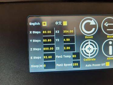

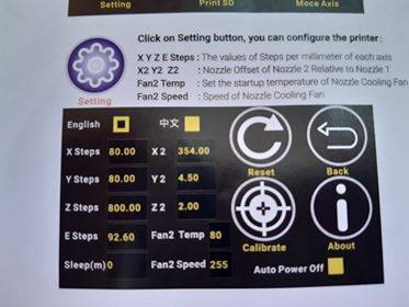

j'ai un gros souci impossible de faire un auto home les extrudeur parte sur le coter et font sauter les courroies on dirait que tout fonctionne a l’envers je pousse + sur le z et il descend au lieux de monter??? quand je regarde les valeurs sur le manuel c'est les même mais rien ne vas?

yes enfin auto home fait et nivellement aussi + d'une h que je cherche pour trouver une solution un grand merci a toi je lance le test impression.

Sérieusement, c'est le fichier de configuration Tenlog 😉 Les réglages qui y sont faits sont ceux recommandés par Tenlog, vu avec leur service technique. Je l'ai moi même exécuté sur ma machine au démarrage, sans quoi je ne l'aurais pas conseillé. En effet les commentaires sont en Chinois mais si certains se posent des questions sur l'utilité du fichier, je peux apporter une explication en terme de GCode mais ça n'est pas bien compliqué ^^

ofset régler encore merci PIERREKO pour ton aide suis parti pour des centaine d'heures avec elle je le sent bien....

Bien sûr, j'en ai fait la demande au remplacement de ma carte mère. Je n'ai pas souhaité "nettoyer le fichier" car je ne veux pas l'éditer (au cas où une erreur se glisserait lors de l'édition). En gros ça évite de modifier le connecteur des moteurs sur la carte mère, car une paire est à inverser.

sans doute est il plus prudent avant l injection du fichier de lancer une commande M501 (M501 demande à la machine de retourner les paramètres contenus dans l'eeprom) ceci à des fins de backup juste au cas ou et d'avoir une base de restauration, qu'en pensez vous ?
il y a 5 minutes, Alainbbnn a dit :
En le connectant à un ordinateur, oui. Mais ceci dit, ce sont les réglages constructeurs 😉 les mêmes que ceux qui sont en réglage d'usine. D'ailleurs, rien n'empêche de faire un reset dans les réglages, les moteurs tourneront de nouveau à l'envers, et les autres réglages seront réinitialisés aussi.
Pour ceux qui préfèrent, vous pouvez toujours inverser la paire concernée en suivant l'explication de Tenlog à ce sujet : https://www.tenlog3d.com/blog/how-to-upgrade-drivers-to-tmc2208-from-a4988_b14 ... à vous de voir 😉
