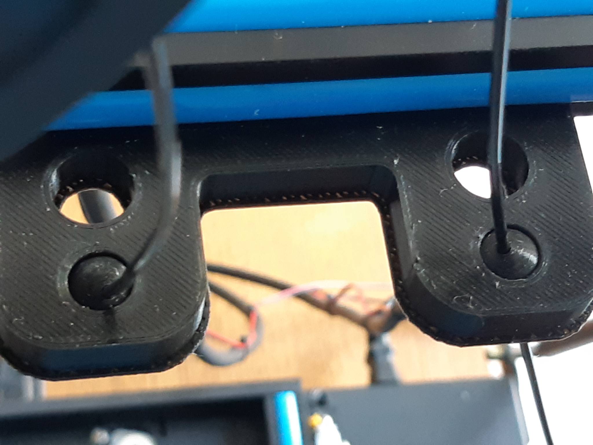

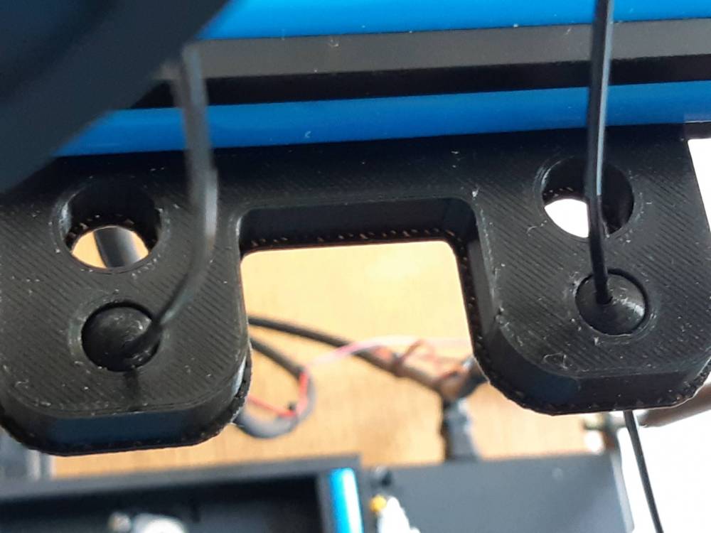

vap38 Posté(e) Mai 18, 2020 Auteur Partager Posté(e) Mai 18, 2020 (modifié) Bonjour, La première chose à faire dans le cas d'une commande, il faut prendre l'option d'achat des drivers TMC2208 car les A4988 sont obsolètes. les TMC2208 contribuent à grande amélioration du bruit plus de Miaou miaou le silence plus l'amélioration de la qualité d'impression. J'ai fait tout un recueil des fichiers STL pour l'amélioration de l'imprimante. Les cleaner latéraux gauche et droite avec un racleur en silicone. Un logo imprimé pour se rappeler du sens de réglage de l'extrudeur E2 Un éclairage pour chaque extrudeur bien pratique pour voir les premières couches. Un raidisseur de stucture pour rigidifier l'ensemble (gain en vitesse d'impression et de qualité) j'ai réalisé un tuto avec les plans. je viens de réaliser un nouveau guide filament à rotules. Il à pour effet de limiter toutes les contraintes dans le déplacement rapide des extrudeurs. Le filament suit les mouvements latéraux sans freinages grâce aux rotules (ainsi plus de flexions en contraintes au risque de casser le filament). la fixation est assurée par deux écrous M3 marteau.+ deux vis CHC M3. ci-joint le STL : impression en couches de 0.1, support, remplissage à 20%; j'ai mis un support d'accroche pour l'adhérence des rotules. Les jeux sont parfaits çà fonctionne parfaitement bien.C'est artisanal mais çà fonctionne ! il faut contrepercer les deux rotules avec un foret de Ø 2mm. rotule filament.STL Modifié (le) Mai 18, 2020 par vap38 1 1 Lien vers le commentaire Partager sur d’autres sites More sharing options...
vap38 Posté(e) Mai 18, 2020 Auteur Partager Posté(e) Mai 18, 2020 Les fichiers STL ci-joint la collection : cleaner.stl flêches.STL guide L.stl guide R.stl rotule filament.STL support outils.STL TENLOG logo.STL cache alim BED.STL 1 2 Lien vers le commentaire Partager sur d’autres sites More sharing options...
